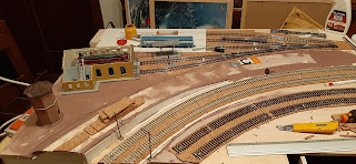

Il piano di base è sempre compensato da 10mm, fissato con viti alla struttura. Su questo ho realizzato gli scansi per le fosse di visita e per la trincea della linea a doppio binario.
La linea a binario unico, invece, è in salita ed è realizzata con un settore circolare installato su supporti che lo portano dal livello 0 verso la quota finale.
Il terreno è realizzato con gesso scagliola dipinto nella mescola con tempera marrone.

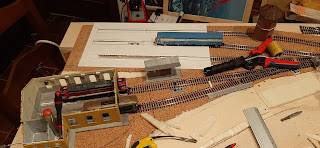

Aggiornamento dopo l'ultimo weekend arancione:
Le linee principali ed i binari dell'area di carico scarico sono ormai complete. Massicciata, canaline passacavi, pali della TE sono posati. Anche il primo segnale della linea principale è al suo posto.
Altri due segnali saranno installati a protezione della stazione: uno con due vele quadre a destra del binario della linea principale ed uno con due vele tonde a sinistra del binario della linea secondaria.
Piccola nota di colore. I lavori si svolgono sotto l'attenta supervisione di ben due direttori dei lavori:

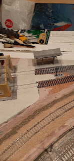

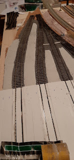

Nel tempo ho sperimentato diverse soluzioni per creare strade, camminamenti asfaltati, binari affogati nell'asfalto, mi mancava ancora questa: il DAS.
Quella simpatica pasta modellabile usata non so più quante volte da piccolo per fare lavoretti per le varie feste, torna ora sul plastico.
Voglio realizzare dei camminamenti tra i binari delle due rimesse locomotive e coprire parte degli stessi per creare un attraversamento carrabile per permettere agli autoveicoli di raggiungere la rimessa più grande ed il deposito carburanti.
Nelle foto due inquadrature dell'area appena completata la posa del DAS.
Stasera vado a controllare come si comporta ad asciugatura avvenuta.

Salve. Se ben ricordo il das lo puoi colorare mentre lo impasti.

Per ora i direttori si limitano ad osservare, mi ricordano i vecchietti che si appostano vicino ai cantieri.
Rispetto al DAS colorato in fase di lavorazione, ci proverò, questa volta ho preferito stenderlo e pensare in una seconda fase alla colorazione.
A completa asciugatura il risultato è ottimo, nessun ritiro e nessuna crepa.

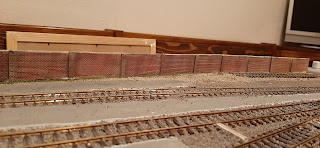

Piccola soddisfazione: ho realizzato il primo muro di recinzione della zona delle rimesse locomotive.
Il muro è realizzato con fogli di mattoni Auhagen incollati su una base di forex per dare spessore e solidità al tutto.
Lo stesso tipo di muro verrà posato anche nei pressi della torre piezometrica, in questo caso sovrapponendo due fogli di mattoni per arrivare allo spessore richiesto.

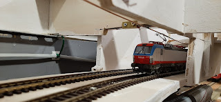

La catenaria nei tratti nascosti.
Nel mio plastico ho intenzione di far circolare le locomotive con i pantografi in presa. Questo vuol dire che, nei tratti in cui lo spazio libero sopra i binari è ridotto al minimo, devo prevedere una specie di catenaria che guidi i pantografi sotto alle strutture per evitare che si danneggino.
Nel tempo ho provato tante soluzioni, dal filo di acciaio ramato usato per la saldatura a filo, alle rotaie di recupero.
Ieri ho acquistato in un brico delle bacchette di acciaio ramato, normalmente usate per la brasatura dei tubi di rame per idraulica.
Diametro 2mm e lunghezza 333mm (ricordi di infanzia quando i binari lima erano lunghi proprio 333mm).
Usando del tubicino di rame con diametro interno 2mm sono riuscito a realizzare delle verghe continue di quasi 1 metro.
Le ho fissate alla struttura in due modi:
- colla a caldo nei punti più bassi, incollandola al compensato superiore.
- saldatura a stagno su basette di bachelite ramata fissata alle centine del plastico.
Le giunture sono saldate a stagno e lucidate in modo che i pantografi non si impuntino.

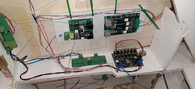

In questo periodo mi sto dedicando ai servomotori con cui muoverò gli scambi del livello 0 e 1.
Rispetto ai classici solenoidi usati nelle stazioni nascoste, i servomotori presentano alcune caratteristiche salienti che me li fanno preferire per il movimento degli aghi dei deviatoi a vista.
1. il movimento può essere modificato in ampiezza e velocità
2. è possibile attivare un microswitch per la polarizzazione dei cuori dei deviatoi.
Per contro l'installazione e configurazione non è rapida come per i solenoidi che basta agganciarli allo scambio e collegare i tre fili al decoder ed il gioco è fatto.
Ma a noi piace complicarci la vita, quindi, avanti tutta.
Primo passo ho preparato i supporti in lamierino tagliato al laser, piegato le alette di supporto ed il fulcro della leva.
secondo montato il servo con relativa leva, l'asta che muoverà gli aghi, il microswitch con i suoi tre fili e relativi connettori
terzo, collegato il tutto al decoder e programmato le CV dello stesso per arrivare alla corretta ampiezza del movimento.
A questo va aggiunto il lavoro di cablaggio degli scambi e dei binari attigui con l'alimentazione DCC.
Il decoder utilizzato è il DAC-A200 di oscilloscopio che permette di pilotare 7 servo.

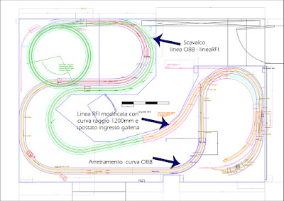

Comunque procedo. I collegamenti, centinaia, sono quasi finiti.
E ho anche avuto modo di rivedere il progetto. Mi sono reso conto che lo spazio tra una linea e l'altra era troppo esiguo, con il rischio di veder saltare più di qualche pantografo.
Quindi ecco cosa ho pensato:
Il punto di scavalco tra la linea OBB e la linea RFI è stato spostato in alto, di fronte alla porta d'ingresso.
La linea RFI compie un'ampia curva, prima di entrare in galleria e scomparire alla vista. Il lungo tratto in cui le linee corrono affiancate, in realtà verrà affrontato da una delle due linee (color verde) nascosta alla vista.
La linea OBB che sale dalla stazione nascosta, arretra verso il muro, salendo da 92mm a 170mm rispetto al livello sottostante, librando così la stazione nascosta da intralci.
Come sempre, il racconto completo delle modifiche del progetto, lo trovate sul mio blog, dove racconto passo passo la costruzione del plastico ed anche molto altro.

Approfitto per un veloce aggiornamento. Il modulo 2 sta diventando un incubo. Ho perso il conto del numero di fili che ho saldato. sono ormai oltre i 100 collegamenti, in un solo metro quadro.
Mi mancano ancora gli ultimi due servo per il controllo dei deviatoi, dopo di che spero di poter passare alla parte più divertente: massicciata, canalette, muri ecc.
