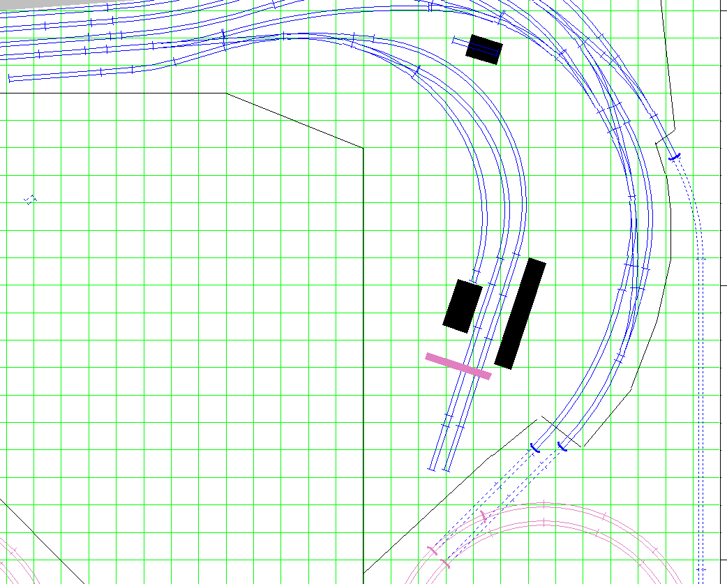

Ecco qua... la geometria del 4^ binario scoperto è leggermente diversa ma non riesco a farlo completamente parallelo fino al tronchino. Comunque mi sembra che ci siamo...
Ora dovrei sistemare la stazione secondaria ma non sono sicuro se è il caso di metterci un MM pubblico... In realtà è molto piccola e dovrebbe servire solamente per treni locali.
Non sono convinto neanche del 3^ binario tronco per le Aln, è verosimile in quella posizione? Meglio un 1^ bis?

Al momento per il progetto di altro forumista, mi sto battendo la Battipaglia-Potenza-Metaponto, una linea a binario singolo con molte stazioni dalle caratteristiche del tutto simili a quelle della tua stazione di incrocio. C'è un vero e proprio campionario da cui trarre ispirazione, e nonostante il fatto che molti impianti siano stati semplificati (tra terremoto dell'Irpinia e cesoie della "rete snella") è ancora possibile leggere i piani binari originali.
Ma un'analisi del genere la puoi anche fare esplorando le linee secondarie vicine alla zona dove vorresti ambientare il tuo plastico, ogni società costruttrice di ferrovie aveva i suoi schemi tipici.
Generalmente comunque una stazione secondaria un piccolo scalo comunque ce l'ha, magari mai usato o usato pochissimo anche in passato. Un raddoppio corto, un tronchino con l'asta di manovra e via. Il binario tronco della tua stazione puoi lasciarlo, magari non per il servizio passeggeri (non credo che quella stazione possa essere il termine corsa di molti convogli), ma per il servizio lavori. In quest'ottica nella piccola stazione potrebbe trovare posto un deposito di materiali che è conveniente caricare sui carri di servizio qui, oppure il tronchino può servire semplicemente per il ricovero dei treni di lavoro (una volta mica avevano le rincalzatrici... sia andava di pala e piccone per sistemare la massicciata, vedi in https://www.youtube.com/watch?v=iRfu17AmNFQ a 7:06 e 8:45 e 9:29 circa). Poi il tronchino in più, se vuoi risparmiare spazio e lo scambio, puoi anche tralasciarlo, ma può sempre venire buono per piazzarci qualche carro in sosta di passaggio o accantonato.

Ok, allora mi metto alla ricerca... :wink:
Certo che a vedere quel video vengono i brividi :shock: pensa che faticaccia!
Dimenticavo, qui rettangoli che hai disegnato dietro al deposito che rappresentano?
Invece per la diramazione dalla stazione principale verso il deposito multi modale, può andare bene così? Qualche edificio industriale e magari un tronchino dedicato per il carico/scarico delle merci?

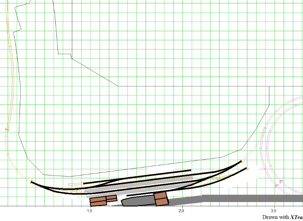

Quest o è quanto sono riuscito a fare:
- ho messo il binario 1^ bis e destinato il tronchino del 3^ a deposito materiali
- ho messo il marciapiede tra il 1^ ed il 2^ (atipico ma esiste in una stazione qui vicino)
- ho tentato di mettere il MM pubblico sulla dx ma meglio di così mi sa che non mi ci viene
- la stazione si è allungata un po' verso sx e a questo punto non so la galleria in curva ha più senso
se serve, sulla dx posso allontanare l'elicoidale di 10/20 cm

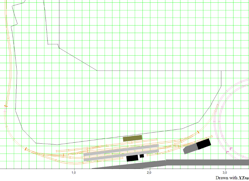

Mi sa che nel penultimo messaggio manchi qualcosa. I rettangoli dietro alla rimessa sono locali necessari ai vari uffici del deposito e piccole officine per la manutenzione corrente, se noti nei disegni pubblicati da TT anche nei depositi più piccoli ci sono sempre piccoli locali dove eseguire piccole lavorazioni sui mezzi tra un servizio e l'altro. Oltre a tettoie, magazzini e ogni sorta di tettoia o ricovero immaginabile, fonte di dettagli inesauribile.
Quanto alla stazione della secondaria, direi "keep it simple":

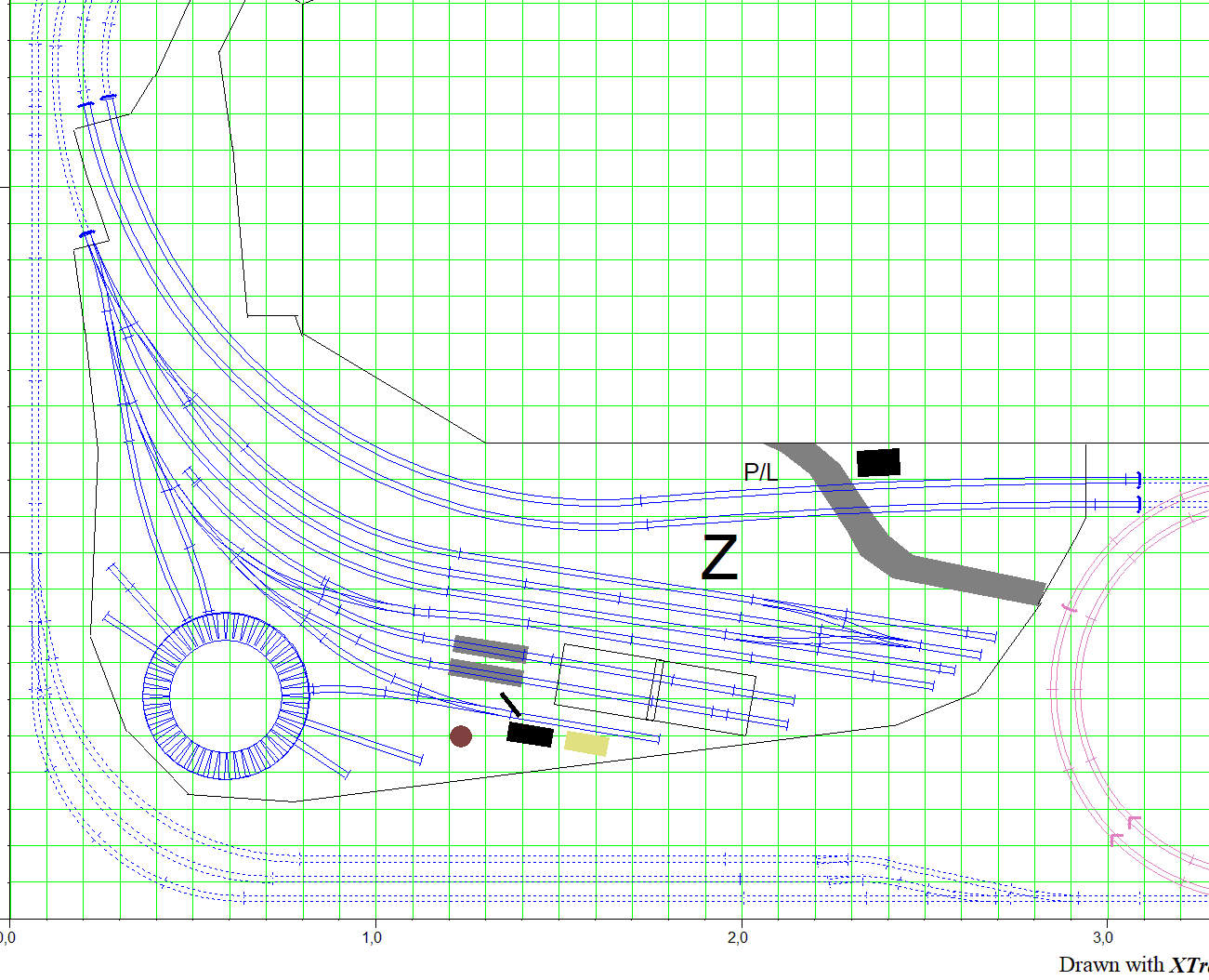

Cioè :?: Se ti riferivi al discorso sulla diramazione, intendevo questa zona:
6b7c_multi.png [ 37.51 KiB | Osservato 6042 volte ]
Si, in effetti è molto piccola....

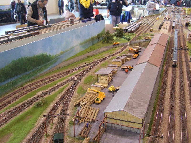

Io realizzerei più che altro un vero e proprio raccordo presso un'industria (o più). A te la scelta sulla tipologia di azienda, da qui poi occorrerà affinare il tracciato dei binari interni al raccordo.

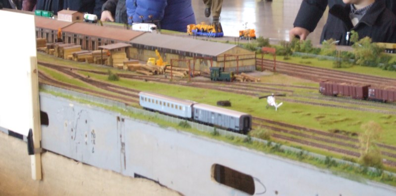

Deposito legnami / falegnameria?

Il deposito di legnami è la cosa più ovvia e scontata che si possa piazzare su un plastico. Che poi dalle nostre parti non sono poi nemmeno così comuni. Le aziende che consentono di movimentare più tipi possibili di merceologia con tipi diversi di carro sono:
* le vetrerie: carri aperti a sponde alte per sabbia silicea e altri materiali per la produzione del vetro, chiusi per il prodotto finito (o pianali per il trasporto di grandi lastre), carri cisterna per lubrificanti/prodotti chimici vari/carburante (eventualmente se i forni non sono elettrici);
* le cartiere: carri aperti/pianali a stanti per il legname in vari formati, chiusi per il prodotto finito, cisterne per i prodotti chimici necessari alla produzione della carta, aperti a sponde per il caolino;
* anche una ceramica ha carri molto diversi in ingresso e uscita;
ecc.: basta ragionare un po' sui processi produttivi e pensare alle tipologie di carro che potrebbero trasportare le materie prime/semilavorati in ingresso e i semilavorati/prodotti finiti in uscita.
