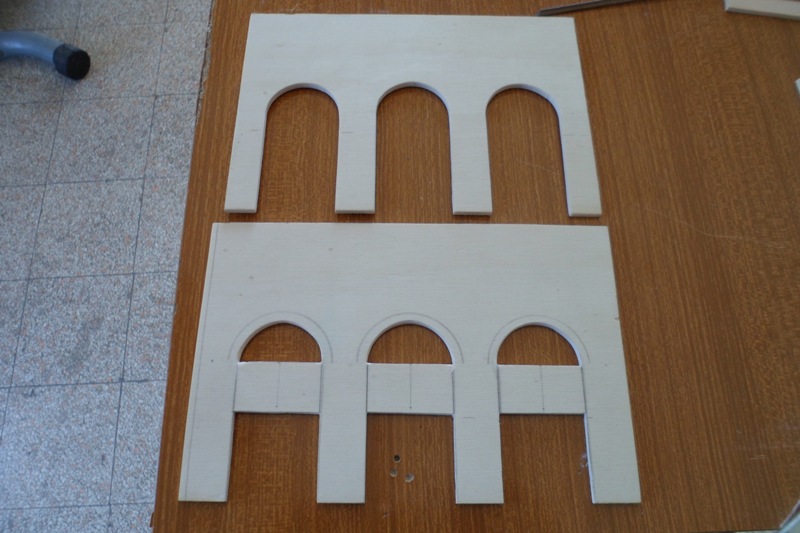

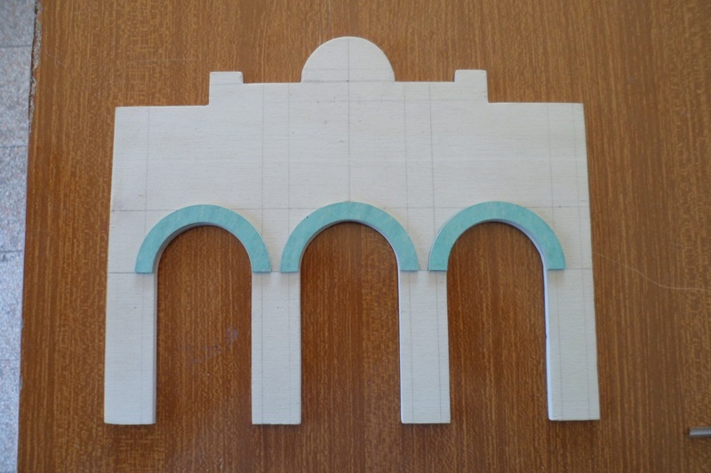

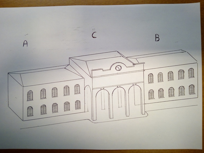

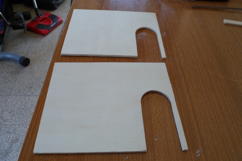

Salve a tutti
Osservando la stazione di Perugia, si può notare che il fabbricato viaggiatori e composto da due edifici laterali dal corpo identico ed uno centrale di maggiori dimensioni. Quest'ultimo si aggetta all'esterno, lato strada-piazza, con tre archi a colonna frontali e due laterali, formando di fatto un portico che costituisce l'ingresso della stazione. Di conseguenza, le due stazioni Hornby HC 8018, vuoi perche mi piacciono sia esteticamente che in robustezza e complice un pò di pigrizia, ho pensato che potrebbero essere in un progetto molto ridimensionato i due edifici laterali, nell'abbozzo di disegno denominati A e B. Quello centrale C molto semplificato per motivi di spazio, la stazione di Perugia sia ben chiaro è servita solo come ispirazione, ho deciso di farmelo da solo, usando come materiale , il mio amato compensato. OK, basta parole, riprendiamo la matita, la squadra il traforo......
IMG_20180301_152446.jpg [ 127.64 KiB | Osservato 11864 volte ]
SAM_0319.JPG [ 136.85 KiB | Osservato 11864 volte ]
SAM_0318.JPG [ 138.75 KiB | Osservato 11864 volte ]
SAM_0320.JPG [ 136.03 KiB | Osservato 11864 volte ]

Perchè invece del compensato non usi il forex, è indubbiamente un materiale più duttile, più liscio e di facile lavorazione.
per restare in tema, questa qui sotto è la stazione di Umbertide (vicino a Perugia) riprodotta parzialmente per ragioni di spazio (manca un corpo laterale)
E' stata realizzata quasi esclusivamente con forex da 3 mm
qui, se vuoi, trovi le varie fasi di realizzazione
http://www.trainpassion.it/public/SubChan_03_I/231.asp?menu=Ls1&link=19&_height=140
