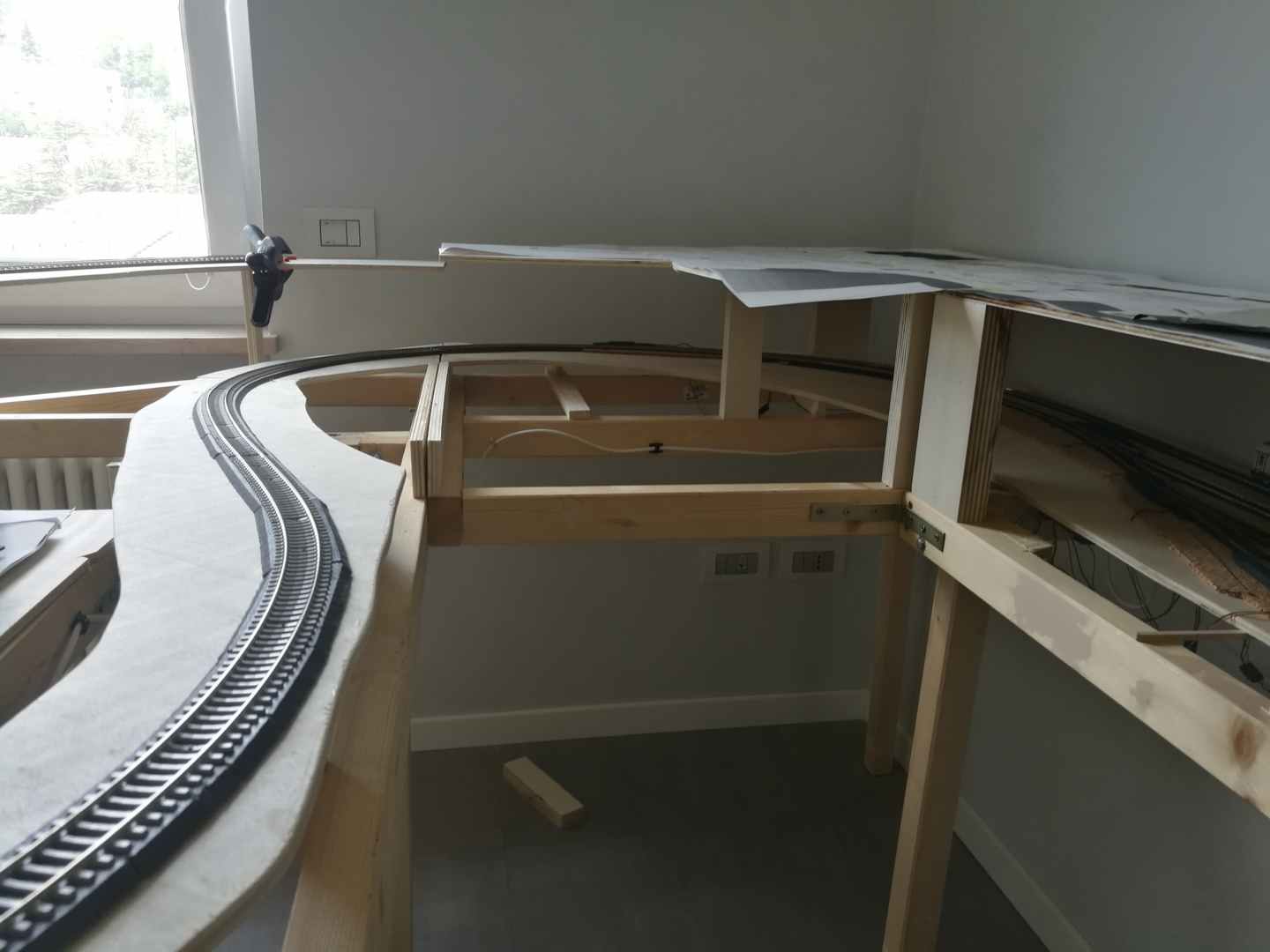

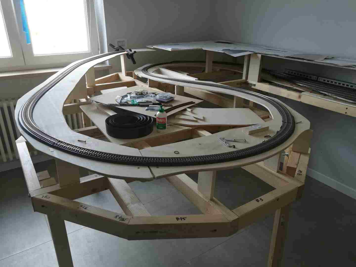

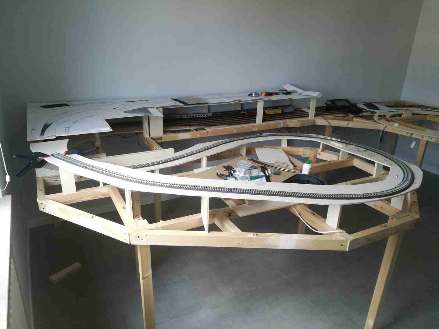

Buonasera a tutti, i lavori proseguono, anche se molto a rilento.
Terminate le cablature si passa alla seconda rampa e alla stazione.
