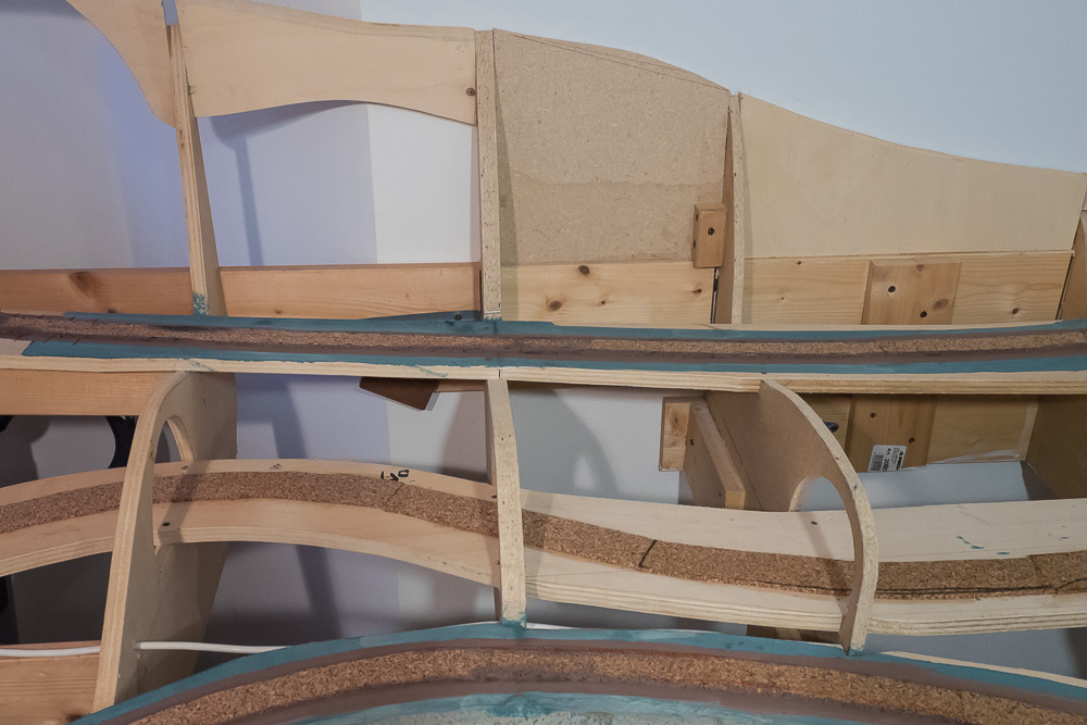

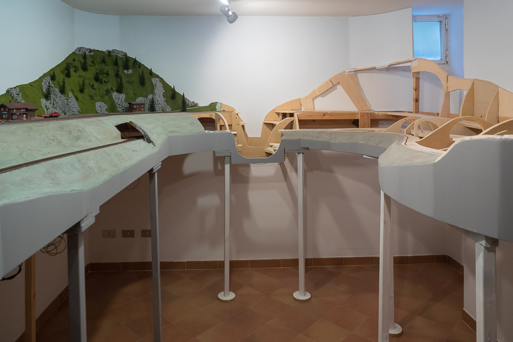

Tornando alla realizzazione del plastico, avrei deciso di seguire questo ordine:
1 ) completamento della "pelle" del paesaggio (lato stazione)
2 ) realizzazione impianto elettrico e di comando
Fase 1 completata, sto adesso affrontando la fase 2...
fase 1 completata-1.jpg [ 227.2 KiB | Osservato 9974 volte ]

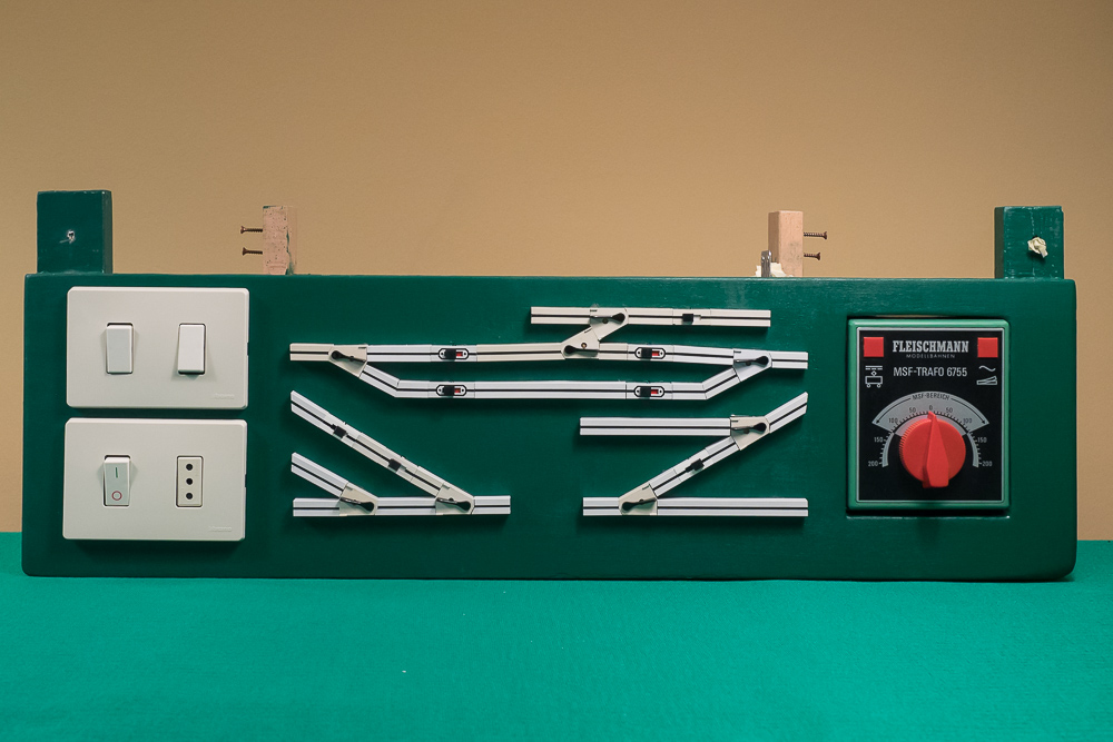

Comunque: il pannello comandi è pronto anche se per ora non l'ho ancora montato.
Non sono soddisfattissimo: i comandi riciclati dal vecchio plastico hanno un colore diverso (ingialliti) rispetto a quelli nuovi e un pò si vede.
Inoltre nel posare i comandi non sono riuscito a metterli tutti perfettamente allineati. Non ho trovato da nessuna parte viti della misura corretta (sono piccolissime) e quindi ho usato dei chiodini il che mi impedisce di rifare la posa (rischio di rompere i comandi se cerco di staccarli).
Mi accontenterò del risultato raggiunto: è comunque un elemento funzionale, l'estetica può passare in secondo piano.

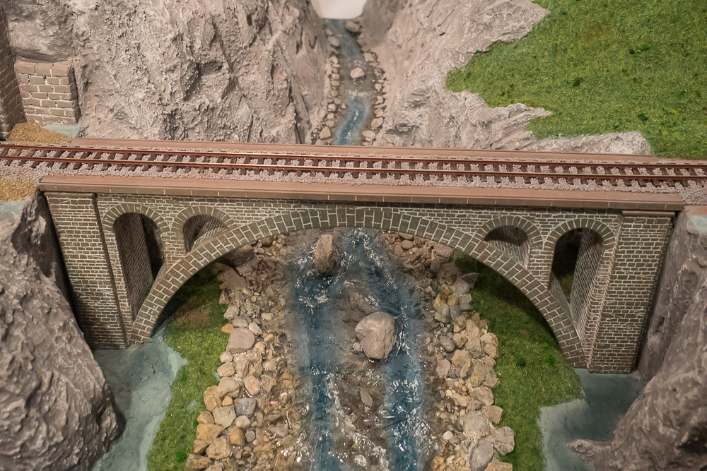

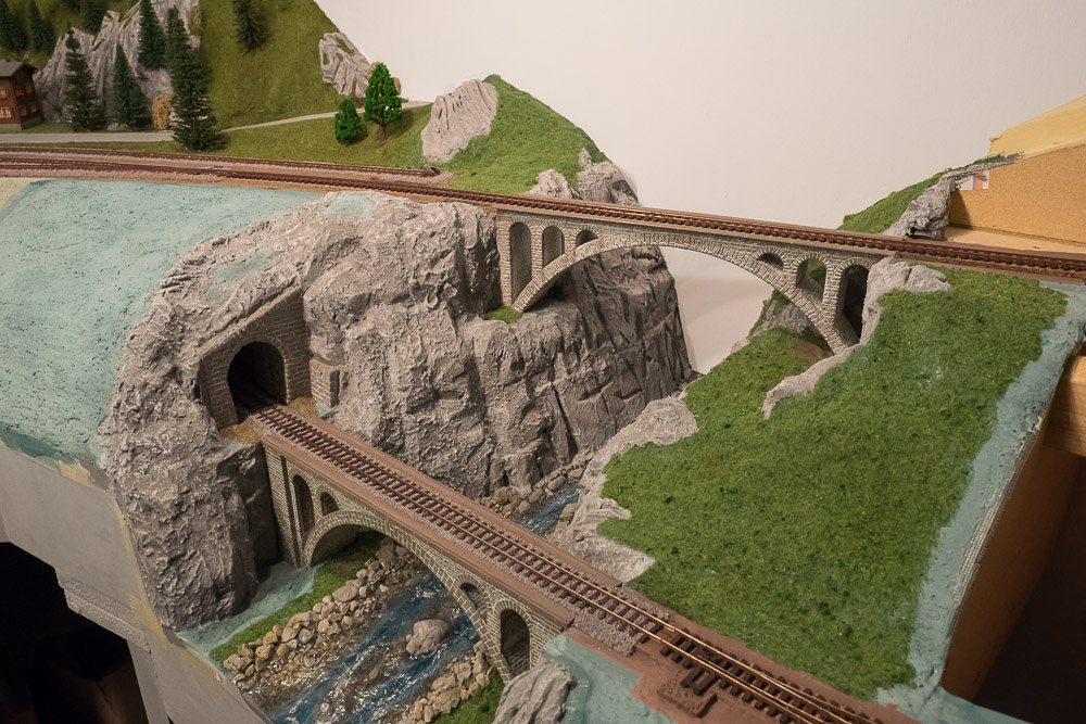

... in secondo luogo la gola con torrentello è quasi ultimata (mancano molti dettagli finali che lascio ad un secondo momento):
avanzamento lavori a Surava-2.jpg [ 264.98 KiB | Osservato 9652 volte ]

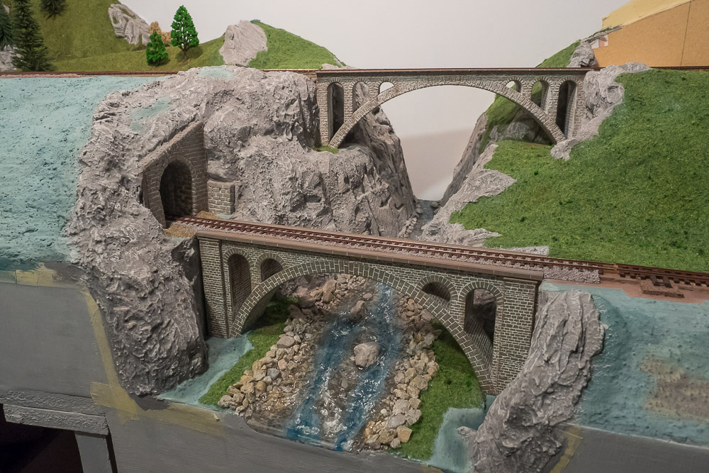

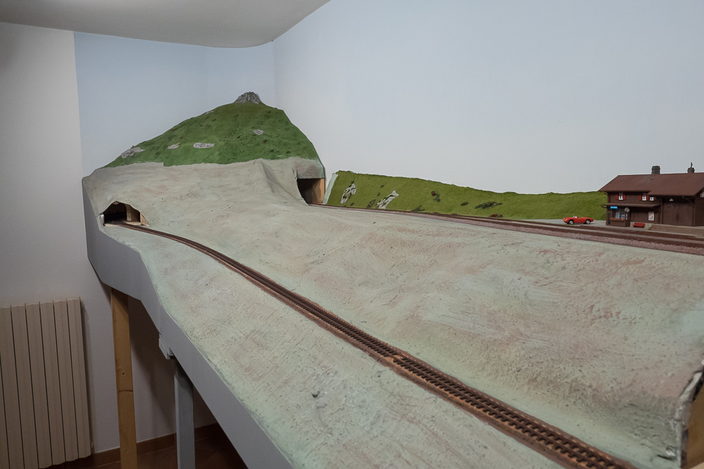

...altre immagini:
avanzamento lavori a Surava-5.jpg [ 253.95 KiB | Osservato 9656 volte ]
avanzamento lavori a Surava-6.jpg [ 242.34 KiB | Osservato 9656 volte ]
avanzamento lavori a Surava-7.jpg [ 288.65 KiB | Osservato 9656 volte ]
avanzamento lavori a Surava-8.jpg [ 288.58 KiB | Osservato 9656 volte ]

Rodano89 ha scritto:
Mi piace, ben fatto!
Grazie!
Vuoi dirci qualcosa di più sulla realizzazione delle rocce?
Ho usato lastre di polistirolo compresso (quello per isolamenti in edilizia) spesso 3 cm. Si taglia facilmente e quindi affianco una lastra alla successiva tenendo già conto del profilo che voglio dare al terreno.
Finita la posa con un impasto di gesso copro fessure e giunte tra una lastra e l'altra. Nell'impasto metto anche un pò di malta, che essendo di grana più grossolana del gesso, rende rugosa la superficie delle rocce.
Poi vernicio con un color grigio medio.
Una volta asciugato posso un pò di volte un pennello appena sporcato di altri tre colori (due grigi di tonalità più chiara e un marrone medio).

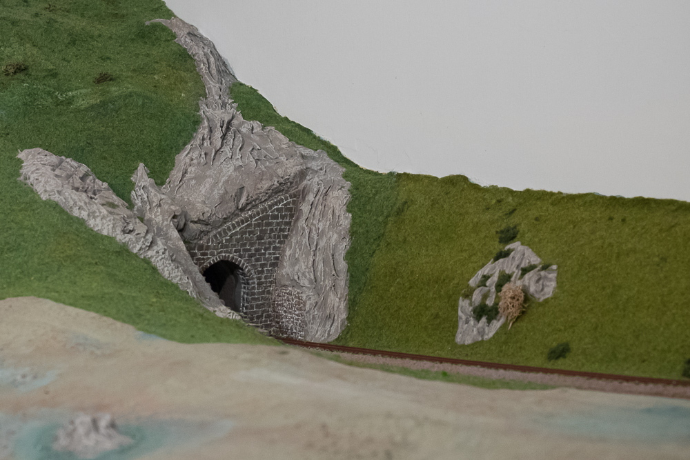

Come avrete già notato, ho anche iniziato a realizzare i portali delle gallerie. Uso sempre il polistirolo che incido con molta pazienza prima di passare alla verniciatura.
Il primo portale fatto è questo, quello meno visibile (era la prima volta che mio cimentavo in questo tipo di lavori, sul mio plastico precedente avevo usato portali già fatti):
avanzamento lavori a Surava-4.jpg [ 293.09 KiB | Osservato 9655 volte ]

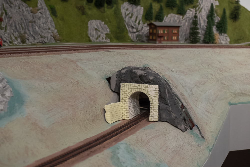

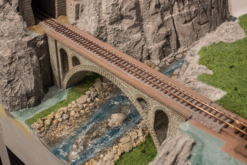

...il secondo portale è quello che avete già visto prima del ponte, adesso ho iniziato a farne un terzo: qui è solo appoggiato per vedere se la forma si adatta al paesaggio ma va ancora verniciato.
Sono tre lastre da 3 cm ciascuna, quindi il tunnel per ora è lungo 9 cm ma ne aggiungerò una quarta. la parte superiore è colorata con il grigio base che uso per le rocce ma si deve ancora asciugare e quindi appare particolarmente scuro.
Per ora mi fermo qua.
Al prossimo aggiornamento
:wink:
avanzamento lavori a Surava-3.jpg [ 298.61 KiB | Osservato 9653 volte ]

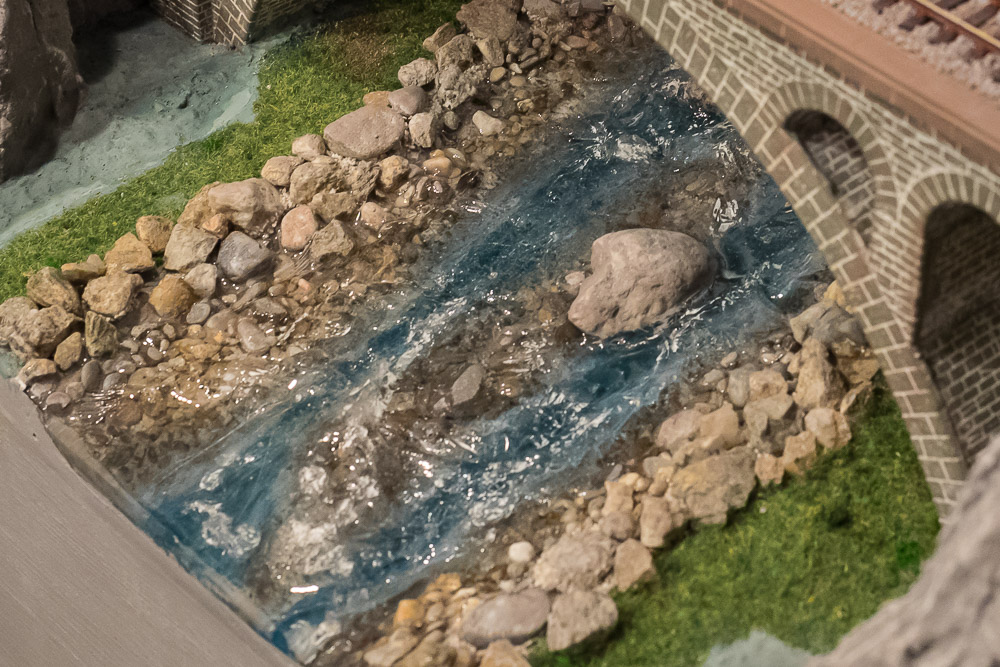

Per il greto del torrente ho invece utilizzato dei sassolini veri. Quelli immersi in acqua sono stati presi in spiaggia (mare) e quindi perfettamente levigati gli altri provengono dal sentiero di ghiaia di mia suocera...
avanzamento lavori a Surava-10.jpg [ 247.42 KiB | Osservato 9649 volte ]
