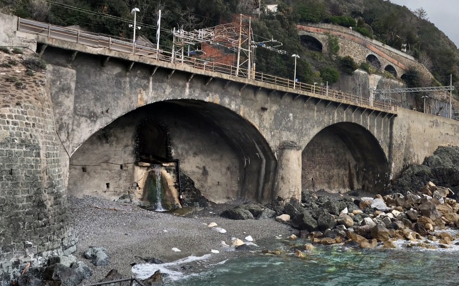

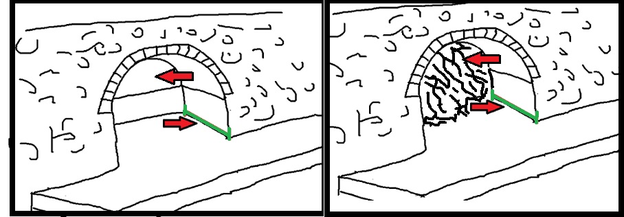

Grazie ragazzi...Sono già a buon punto ma ho bisogno di un altro consiglio.La profondità degli archi (segmento in verde sul disegno) quanti metri (al vero) lo faccio? E poi...Sul fondo metto le pietre/mattoni oppure lascio la roccia scavata come nella seconda figura?

Ciao Axel ... considerato che non sarà un arco passante, dimensionalmente ragionerei usando come riferimenti:
a) la lunghezza di una barca da pesca per definire lo spazio necessario per il rimessagio della stessa (una o più)
b) lo spazio occupato dal piano binari sovrastante
da una stima veloce che mi sono fatto ... penserei a circa 10 mt (reali)
Circa la finitura del fondo sarei più propenso ad un tamponamento con pietre/mattoni

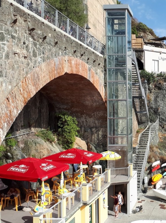

Sicuro sui 10 metri?Questi sembrano più sui 5 metri o molto meno :roll:
Magari quello con lo scivolo per le barche lo faccio 10 metri, mentre l'altro 5 mt...Che dite? :?

Ciao Axel ma questi non sono adibiti a deposito barche, come diceva prima san_tino stiamo su 10 metri mediamente un gozzo di pescatori parte dai 4/5 metri e piu'
Si ma in quello ci metti un tavolino da bar (1,00x1,00) più lo spazio per le sedie (0,60 cm su ogni lato) + lo spazio di passaggio (circa 1,0 mt) ergo circa 3,00 mt (cm + o-) ... e non una barca che piccola che sia credo non sia meno di 5,00 mt. :roll:
La seconda foto invece ti da un dimensione più corretta tenendo presente che la sede ferroviaria a due binari occupa (da esterno ad esterno della massiciata) circa 13 mt. .... ecco dimensionata la profondità dell'arcata :wink:

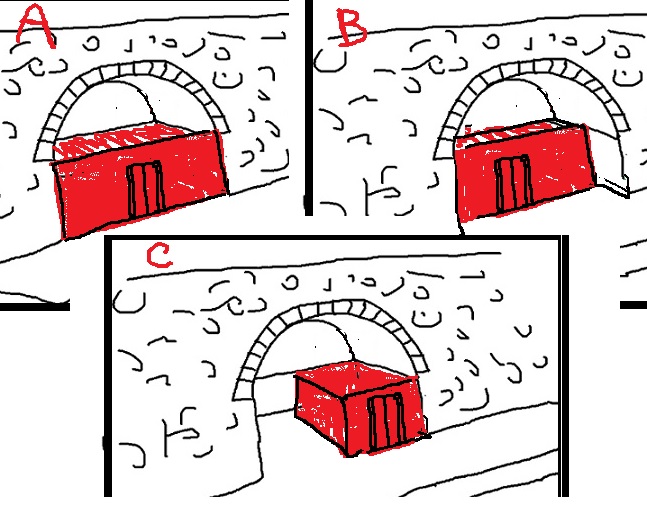

A proposito del magazzino...Se dovessi farlo....Lo faccio come disegno A, B oppure C? :roll:
magazzino.jpg [ 107.58 KiB | Osservato 5642 volte ]
 Oggetto del messaggio: Re: Piccolo porticciolo
MessaggioInviato: giovedì 31 gennaio 2019, 15:07
Messaggi: 1573
Località: venezia
D :mrgreen: :mrgreen:

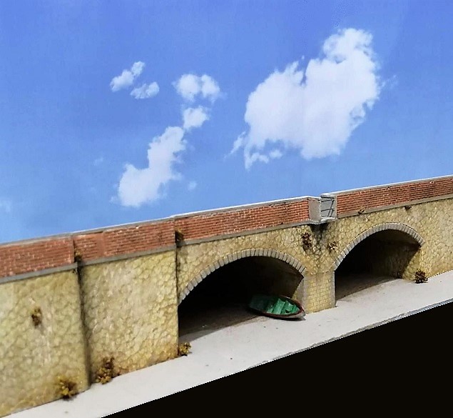

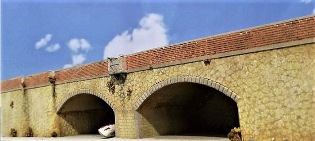

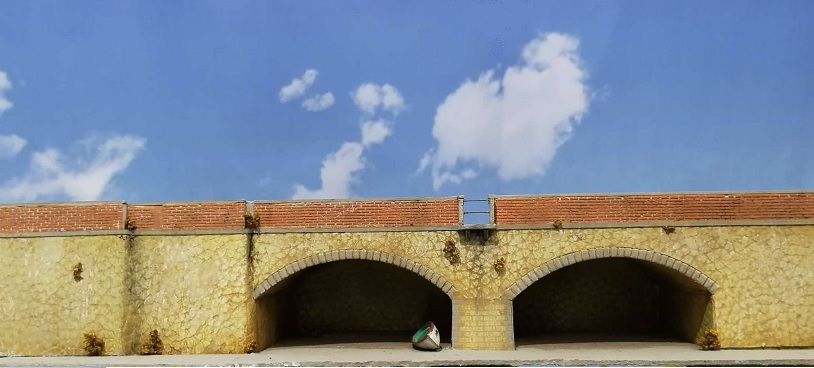

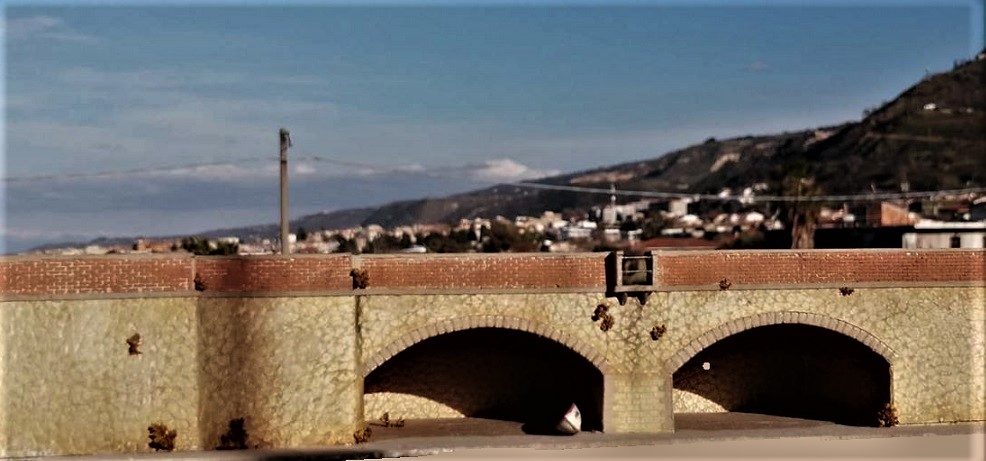

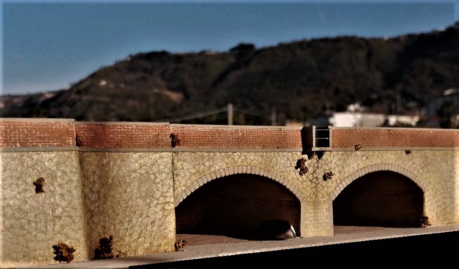

Comunque grazie hai vostri consigli, ho raggiunto questo risultato....Spero vi piaccia :oops:
SCALA N
muro con archi5x.jpg [ 121.33 KiB | Osservato 5529 volte ]
muro con archi4x.jpg [ 132.25 KiB | Osservato 5529 volte ]
muro con archi.jpg [ 84.57 KiB | Osservato 5536 volte ]
muro con archi2x.jpg [ 82.12 KiB | Osservato 5536 volte ]
muro con archi3x.jpg [ 100.13 KiB | Osservato 5536 volte ]
