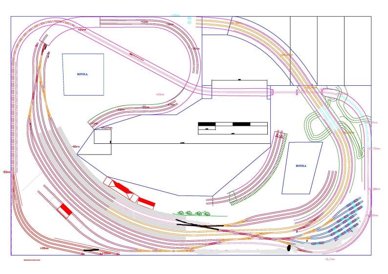

Scherzi a parte ad occhio mi pare che ci sia una comunicazione che puoi evitare lato deposito
Mentre dall'altro lato io metterei un inglese tra primo e secondo binario da cui far partire l'asta di manovra
E così puoi manovrare da entrambi i binari entrando poi direttamente nello scalo dallo scambio sul primo binario... Certo manca poi l indipendenza per la sicurezza ma lo potresti risolvere eventualmente con un altra asta di manovra dentro lo scalo
IMG_20190403_112701.jpeg [ 110.39 KiB | Osservato 6299 volte ]
Inviato dal mio ATU-L11 utilizzando Tapatalk

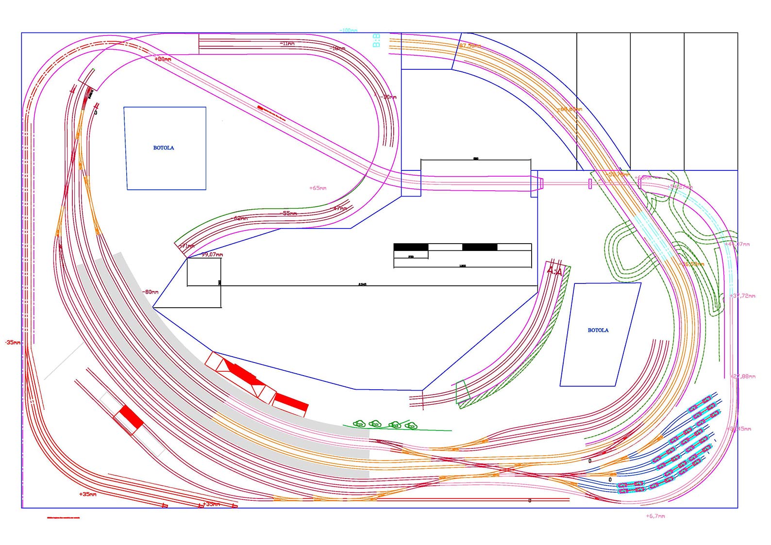

Scusa sempre la pessima qualità dei disegni
IMG_20190403_113817.jpeg [ 110.32 KiB | Osservato 6295 volte ]
Ps come farai a cambiare il pantografo in corsa del railjet quando avrà il locomotore in spinta? Ahahahahahahh scherzo ;-p

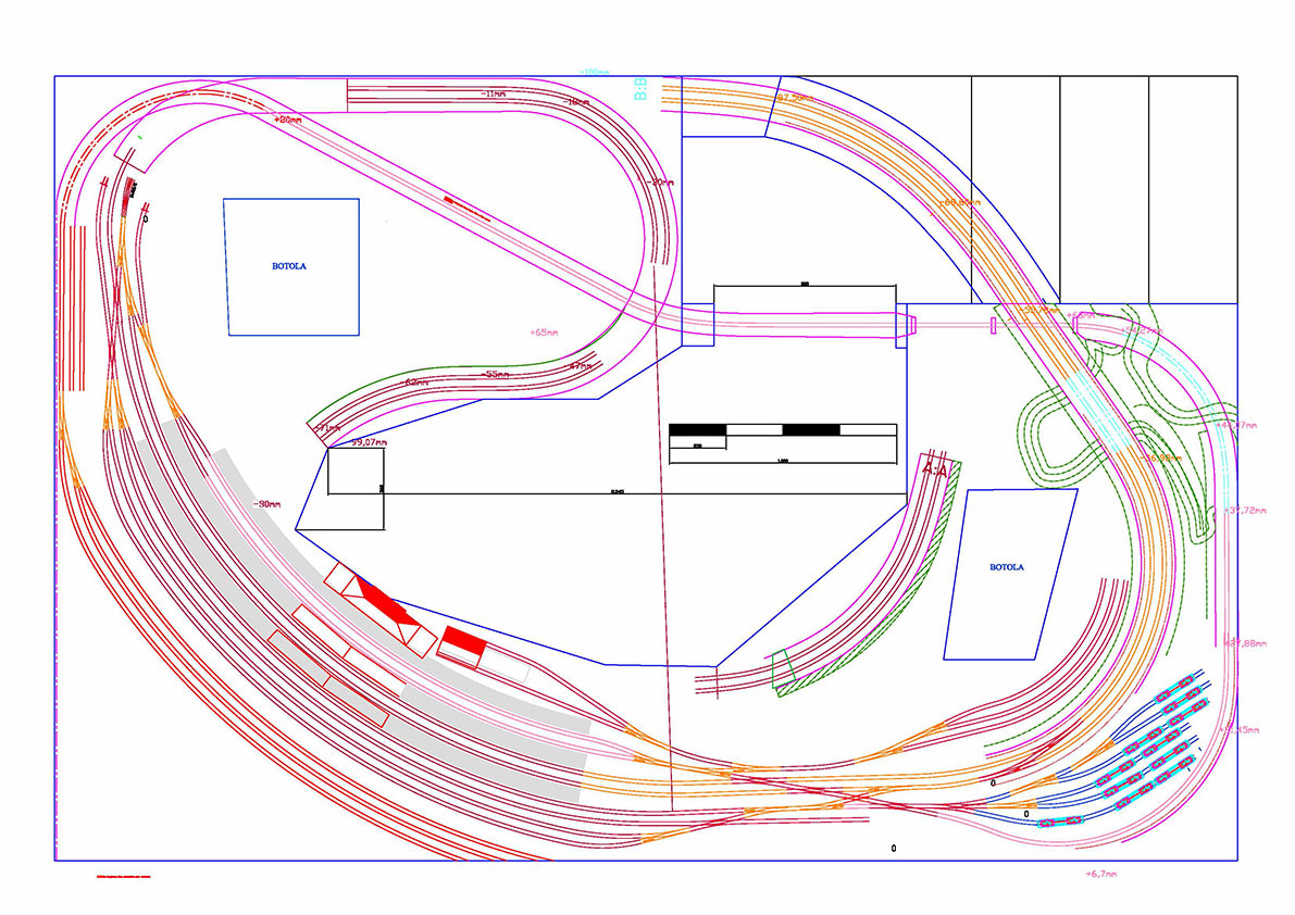

Mi avete stuzzicato ancora una volta.
Ho provato a buttare giù un'idea alternativa che potrebbe risolvere la questione della curva a gomito.
Tutta la stazione in curva, più ampia, raggio oltre i 2 metri.
pianta_livello0_ver7w1.jpg [ 279.88 KiB | Osservato 6232 volte ]
Lo scalo merci sarebbe spostato oltre l'ottavo binario con un'asta di manovra collegata a questo.
Come suggerito da Mazy, ho tolto una comunicazione all'ingresso della linea a doppio binario.
Cosa ne dite? Funziona meglio del precedente?

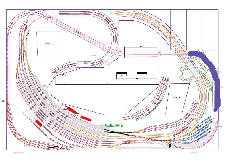

Altra cosa... Linea a semplice binario
La parte viola falla diventare galleria e fai una stazione nascosta a due binari... Spezzera i tempi di invio del treno dalla stazione principale alla secondaria e potrai muovere un treno in più (spero di essermi riuscito a spiegare)
Nella stazione secondaria metterei un piccolo deposito collegato alla stazione con un tronchino in una finta galleria parallela alla galleria reale della linea ferroviaria
IMG_20190404_235030.jpeg [ 71.23 KiB | Osservato 6177 volte ]

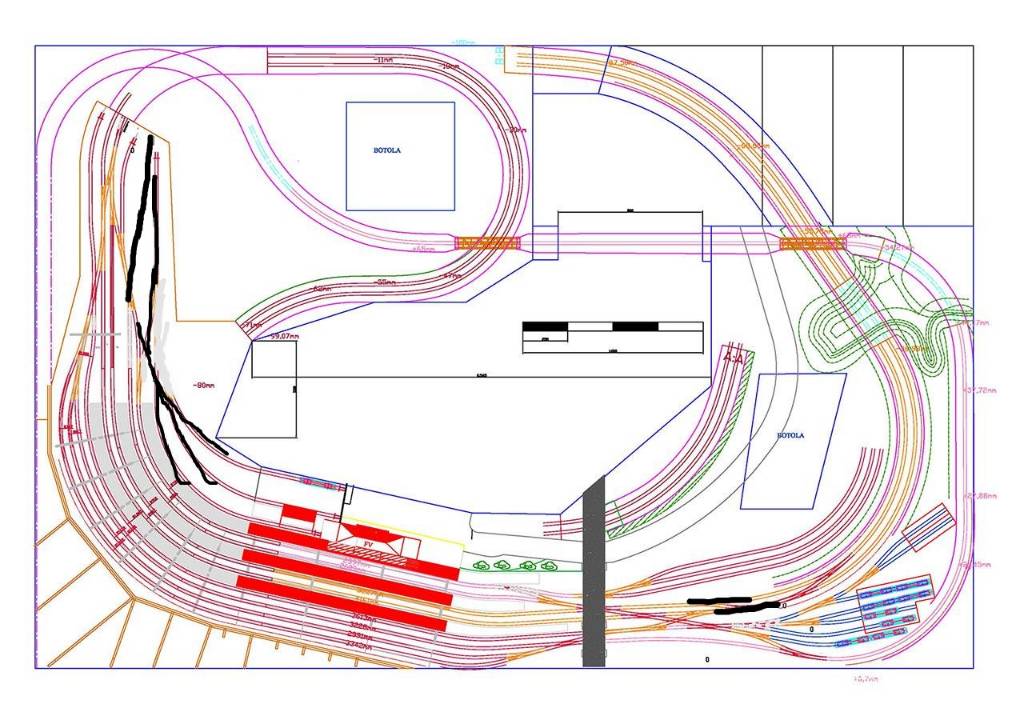

Ragazzi, quanti spunti! Grazie. Ora dovrò provare a rielaborarli tutti.
Una cosa però, non vorrei esagerare con binari ed altre strutture.
Come ha detto bene Mazy, la zona di riferimento è il Tarvisiano, stazione di confine senza grosse infrastrutture o aziende.
Lo spazio è comunque di 16mq circa, quindi non infinito.
La stazione secondaria in teoria era nascosta, ma... perchè non provare a trasformarla in una stazione vera e propria? Magari un residuo della vecchia linea per Lubjana limitata a Fusine?
Ci provo
Avevo provato a riportare lo scalo vicino al primo binario per lasciare più spazio oltre l'ottavo binario. Proverò a rimetterlo in fondo.
Intanto ecco la versione di ieri sera prima dei vostri consigli.
pianta_livello0_ver8.jpg [ 290.41 KiB | Osservato 6002 volte ]

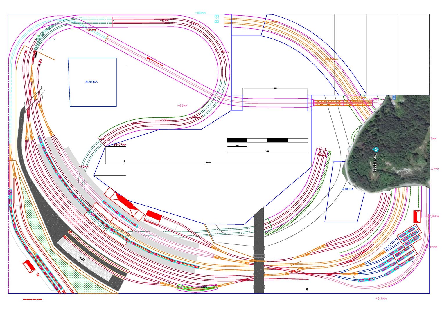

Altro step progettuale.
Ho provato a sviluppare qualche idea tra quelle proposte.
Come detto, non vorrei esagerare con i binari, già così ce ne sono tanti, quindi al momento non credo di inserire realtà quali Serfer e Pittini, andrei a saturare il poco spazio rimasto che invece vorrei dedicare al paesaggio.
Buona l'idea della stazioncina, eccola inserita ad una quota maggiore, dovrebbero essere circa 100mm più alti della stazione principale, anche qualcosa in più volendo, dipende da quanto verrà massiccio il muro di contenimento oltre lo scalo.
Ora lo scalo si arricchisce di un piano caricatore (P.C.) nel disegno con due binari a raso dove poter caricare i carri. Il magazzino merci ho provato a rimetterlo vicino alla stazione collegato al piccolo scalo sulla destra. Come sta?
Ho anche incollato sul disegno una ripresa aerea di quello che vorrei riprodurre: lo sperone roccioso su cui sorge il forte Hensel tra Malborghetto e Ugovizza che viene realmente attraversato dalla nuova e dalla vecchia pontebbana, oltre che dalla strada statale.
torreano_clocchiatti08.jpg [ 294.05 KiB | Osservato 5898 volte ]
