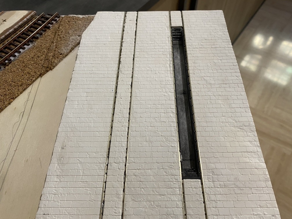

Complimenti, ottima finitura e ottima mano. :wink:
Sono gradite indicazioni, procedure e consigli in merito

E questo poi? Immagino che le mattonelle siano reallizzate con incisione al laser. Che precisione. Chi l'ha realizzato?

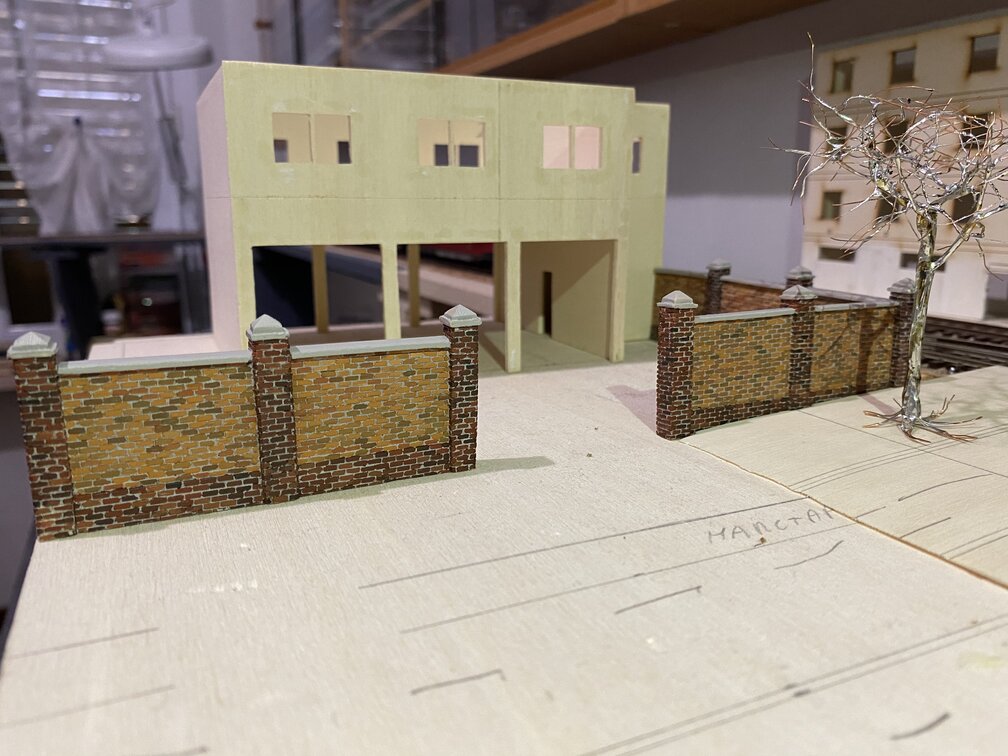

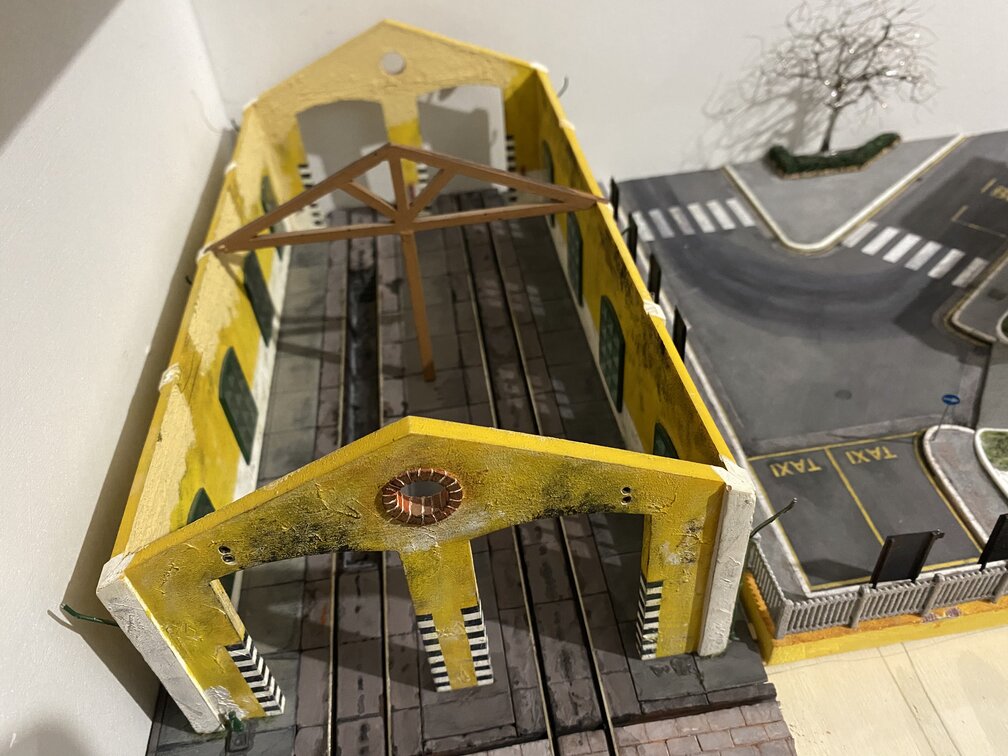

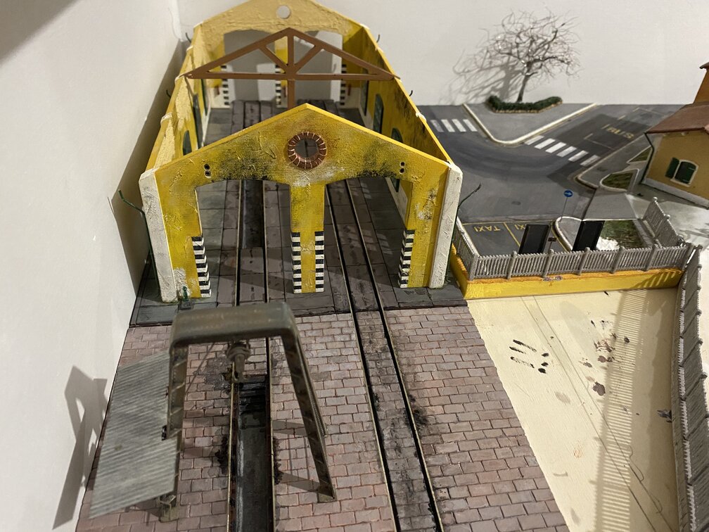

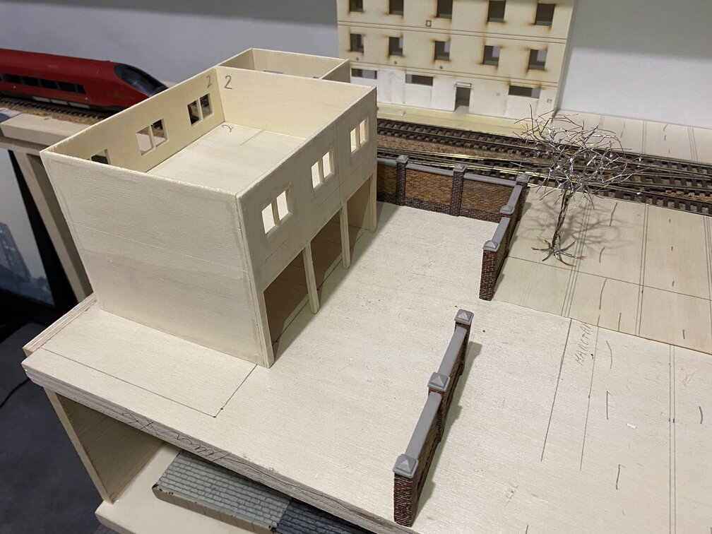

Continuando , purtroppo, a saltare da una parte all’altra del plastico, alla fine ho finito di verniciare il muro di cinta e montato lo scheletro della caserma dei vigili del fuoco!
929D6FDD-68A0-4D5D-A0AC-DE6E95F3E53A.jpeg [ 126.06 KiB | Osservato 4612 volte ]
B3BA9A0E-ECB4-4D94-970C-6ED81E87C653.jpeg [ 173.48 KiB | Osservato 4612 volte ]
826B739D-A78C-446B-8B6C-DD5E49312577.jpeg [ 128.96 KiB | Osservato 4612 volte ]
BCFE3761-2D18-4850-B269-FECCC9FAF8CA.jpeg [ 143.98 KiB | Osservato 4612 volte ]
A8768572-43C5-48B3-BC00-F037575C919D.jpeg [ 149.44 KiB | Osservato 4612 volte ]

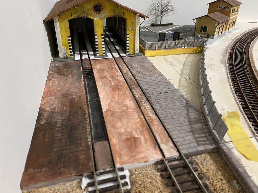

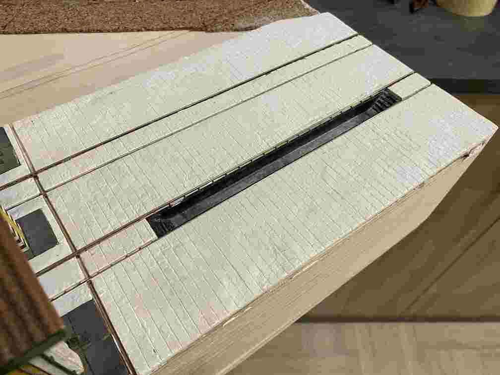

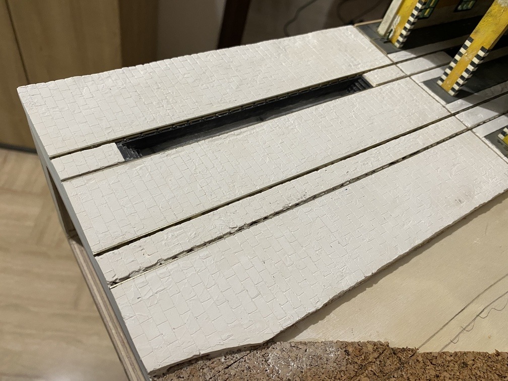

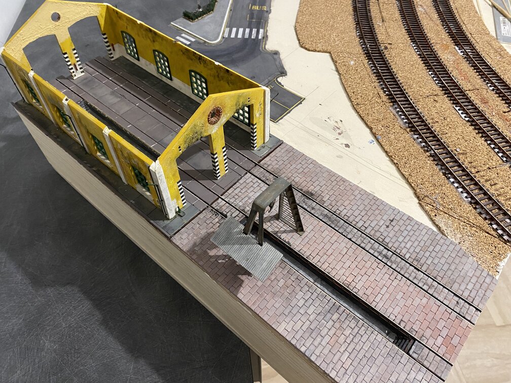

Finalmente ho avuto un pò di tempo a casa e sono riuscito a lavorare sul piazzale della rimessa.
Tempo fa svevo creato lo strato di stucco per il mattonato da realizzare davanti alla rimessa. Finalmente sono riuscito ad inciderlo. Ho realizzato dei, chiamiamoli così, lastroni di pietra, come visto in una foto.
BB5C728A-A133-4757-9D5F-D00B5AFAA14C.jpeg [ 32.88 KiB | Osservato 4305 volte ]
3A922A69-4BFE-464C-A526-2A70A7472577.jpeg [ 274 KiB | Osservato 4297 volte ]
2350B1B0-124E-4CE7-AEF4-C21645869704.jpeg [ 263.55 KiB | Osservato 4297 volte ]

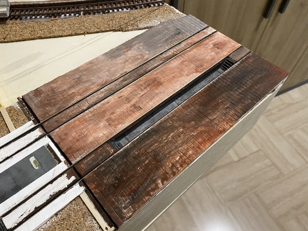

Ho dato poi una passata di vari colori, in toni di marrone, in maniera più o meno leggera un pò su tutta la superficie riempiendo però per per bene le fughe!
4D8E72C0-1FEF-42D2-AA85-B4986CC807B1.jpeg [ 253.91 KiB | Osservato 4296 volte ]
Ho iniziato poi una prima verniciatura con qualche colpo di invecchiamento sulla striscia di destra
F8583A59-03D6-47A6-8476-B53B762A447D.jpeg [ 281.15 KiB | Osservato 4297 volte ]

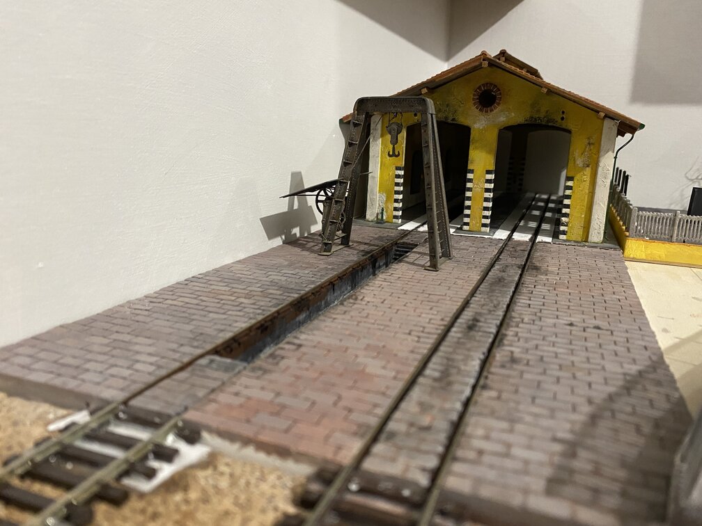

Stefano, quel muro di cinta ha di fatto nulla di italiano, è inglese: non ci sta bene.
E pure il piano in cemento non è tanto realistico (in mattonelle è raro), dovrebbe essere unico ma con tagli di dilatazione ogni circa 4 x 4 o 5 x 5 metri al vero; diversamente dovresti farlo in sampietrini (che mi piace pure di più :mrgreen: ).
Su, su, stava andando tutto bene, non rovinare l'opera! :wink: :lol:
 Oggetto del messaggio: Re: Plastico: Binari a tutti i costi
MessaggioInviato: giovedì 3 novembre 2022, 11:46
Messaggi: 1623
Buongiorno Marco, riguardo il lastricato, come hai detto tu, erano rari, ma questo non vuol dire che non ci fossero!
Anche in questo caso, mi sono ispirato a una fotografia del mio archivio in cui si vedeva quella soluzione. Una distesa di cemento o di asfalto non mi piaceva, anche perchè c’è n’è sarà tanto già sui marciapiedi! La soluzione San Pietrini sarebbe stata una cosa effettivamente molto carina, che non mi sono sentito di realizzare per una superficie così grande. Sarebbe stato un lavoro mostruoso, un’enormità di tempo per realizzarla, in una parte del plastico che rimane lontana dal campo visivo di chi opera al plastico!
Riguardo al muro di cinta della caserma, nella mia costruzione, cerco sempre di ispirarmi a fotografie reali come già detto, Non sono un costruttore e potrei essermi sbagliato. Mi sapresti dire il perchè quello sarebbe un muro inglese?
Grazie.
Stefano
MessaggioInviato: giovedì 3 novembre 2022, 15:00
Messaggi: 6424
Il muro mi risulta di tipo inglese per via dei colori, da loro spesso ci sono muri faccia a vista così variopinti.
Da noi i colori sono più uniformi, salvo macchie di: sporco, muffe, salnitro e vegetazione: anzi è più facile vedere muri di cinta intonacati e scrostati.
Ma se tei sei come la vecchia Rivarossi e l'attule ACME, che se non è unico non lo facciamo, a beh allora :lol:
Fai una visita qui,
https://scalescenes.com/
scarica e stampa. Le scale sono quelle inglesi: 1:76 e 1:148 ma conta poco.
In rete ci sono anche altri siti simili, è un po che non li visito e stampo, poi riprovo.
Se la zona non è in primissimo piano già con la stampa sulla giusta carta o cartoncino si ottengono ottimi risultati, considera che in ogni caso che i prestampati dei noti produttori sono fuori scala, altrimanti l'occhio non farebbe distinzione tra i vari livelli delle muratutaure o delle pavimentazioni.

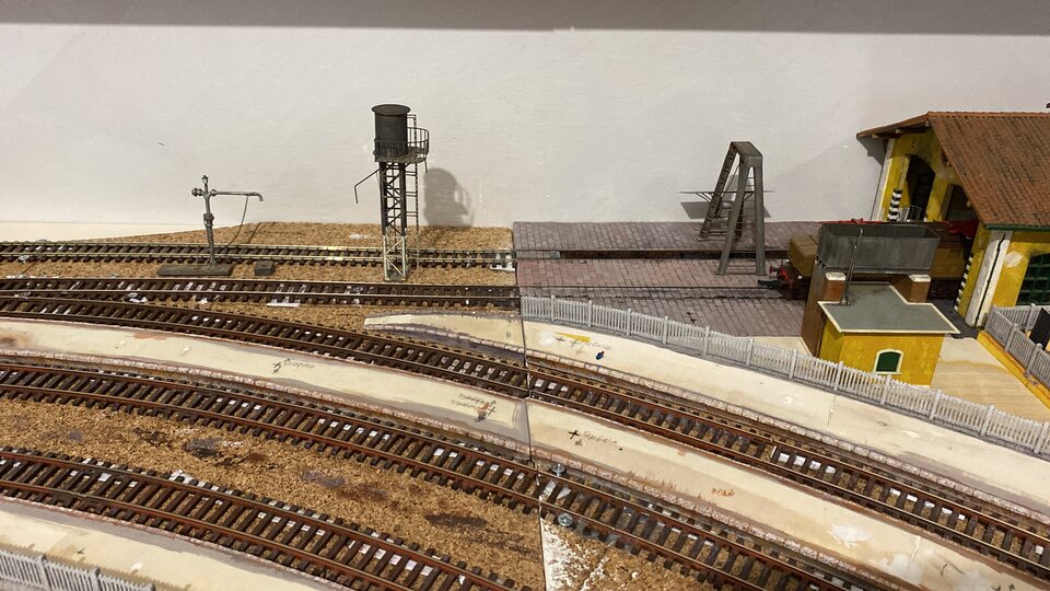

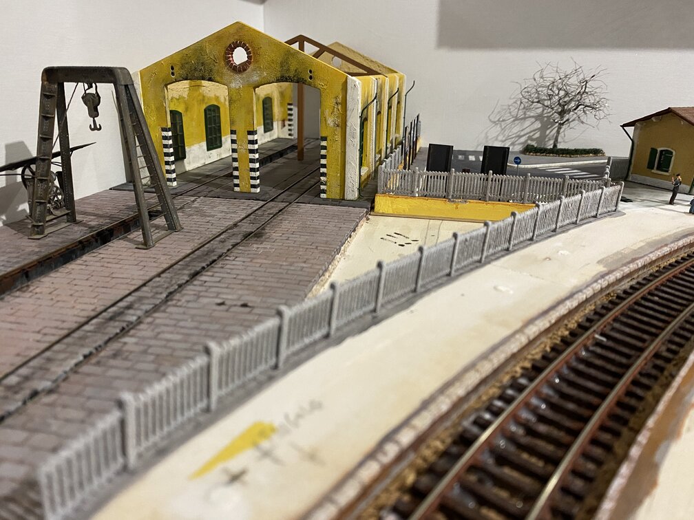

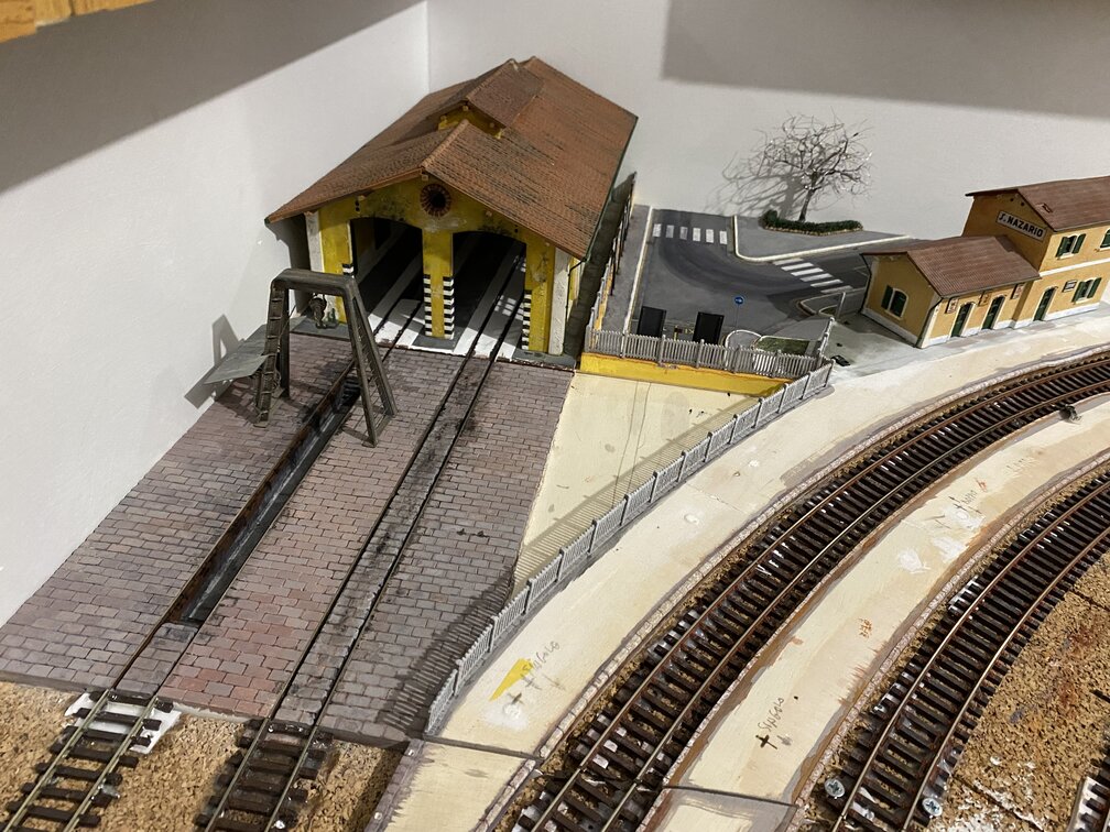

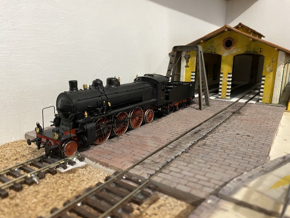

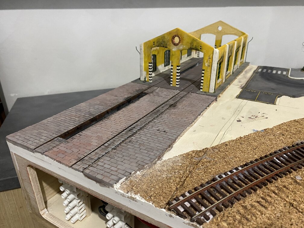

Buongiorno, ci ho messo tantissimo, ma alla fine il mattonato davanti alla rimessa è pronto. Intanto è tornata la bellissima " Capra " di Mfal, proveniente dall'altro plastico. Adesso devo fare l'interno della rimessa e pian piano arricchirò il piazzale antistante di cianfrusaglie!!!
rsz_img_9554.jpg [ 133.54 KiB | Osservato 3645 volte ]
rsz_img_9556.jpg [ 219.92 KiB | Osservato 3645 volte ]
rsz_img_9557.jpg [ 176.77 KiB | Osservato 3645 volte ]
rsz_img_9626.jpg [ 158.52 KiB | Osservato 3645 volte ]

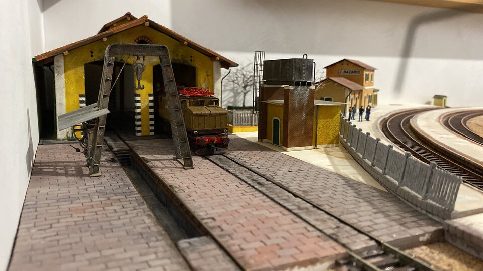

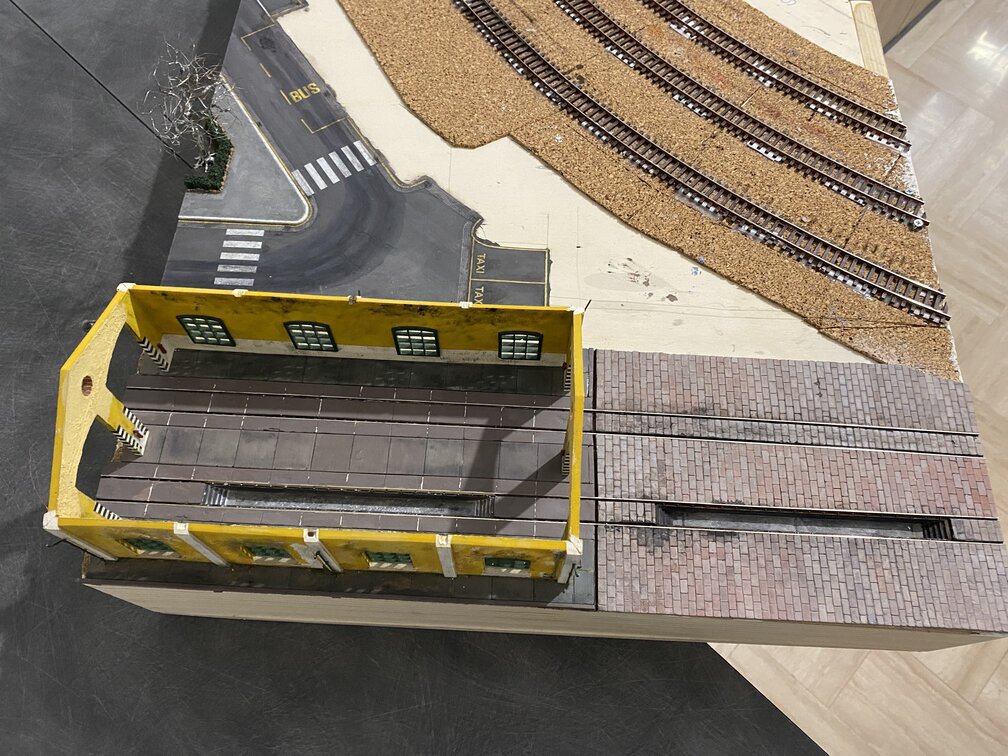

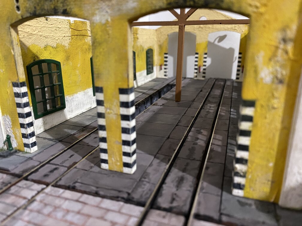

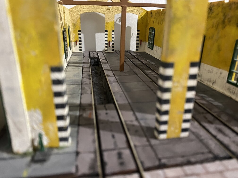

E finalmente è terminata anche la pavimentazione all’interno della rimessa!
4B6B9949-5CC5-4C7F-9D76-EABCCE97EB0F.jpeg [ 148.7 KiB | Osservato 3145 volte ]
3A92B9F2-6938-45A6-907D-481738DF1317.jpeg [ 125.9 KiB | Osservato 3145 volte ]
05EC59F6-F7C1-4DA9-9953-FE59CC3E5B72.jpeg [ 152.01 KiB | Osservato 3145 volte ]
399D7700-68C2-45F3-BBB0-4968AF30C0CE.jpeg [ 179.66 KiB | Osservato 3145 volte ]
6C714E5E-3B7D-440F-86DC-738D3FD9F7F6.jpeg [ 166.7 KiB | Osservato 3145 volte ]

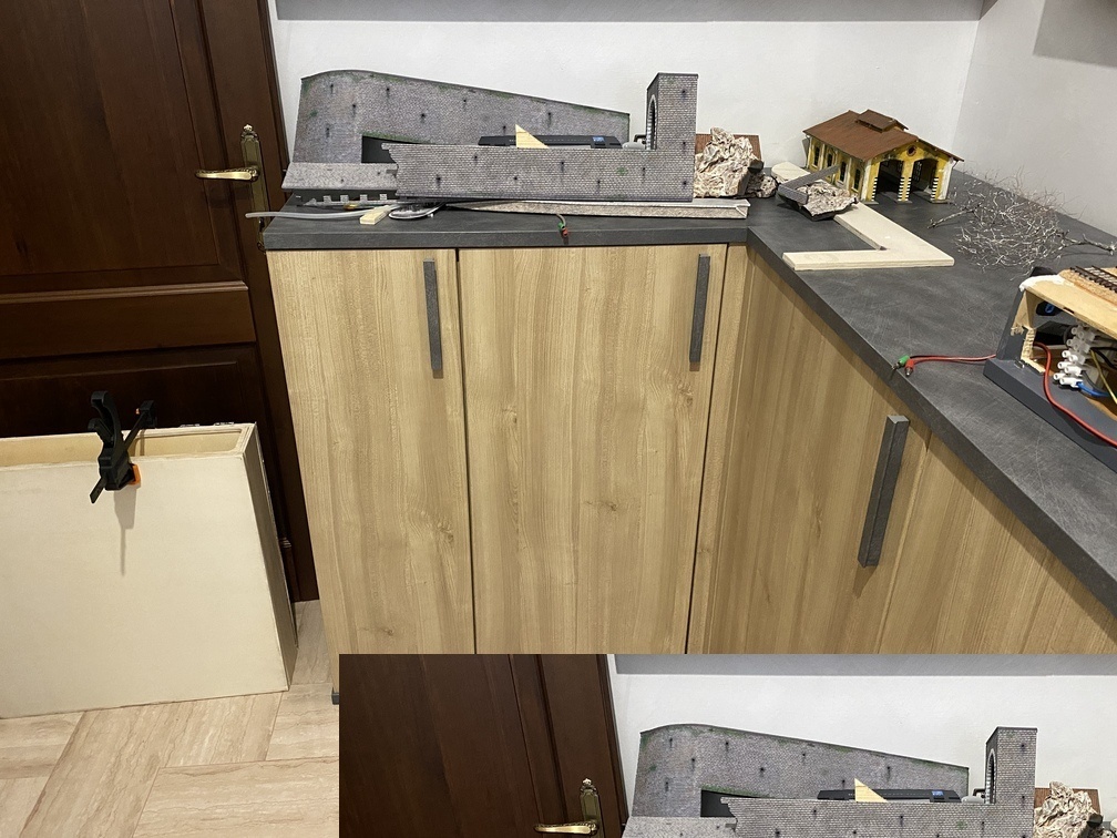

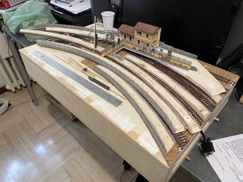

E poi ho smontato tutto!!!
6D0BBB02-4184-456C-AB39-1EC1EFC64305.jpeg [ 288.12 KiB | Osservato 3143 volte ]
8B3FD49C-E6AB-48D0-ABB8-1DC1E798FB4F.jpeg [ 168.04 KiB | Osservato 3143 volte ]
953EA6AA-00AE-4978-B538-C04E6686D5EC.jpeg [ 191.27 KiB | Osservato 3143 volte ]

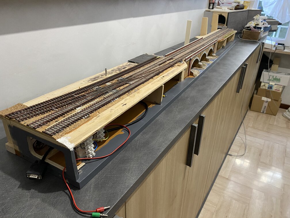

Alcuni lavoretti di falegnameria nelle parti posteriori, per il passaggio dei fili, dovevano essere fatti.
MessaggioInviato: domenica 11 dicembre 2022, 16:59
Messaggi: 1623

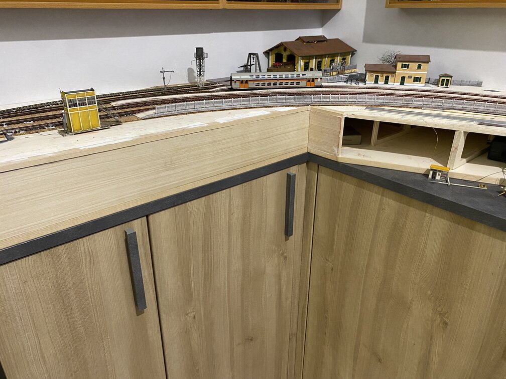

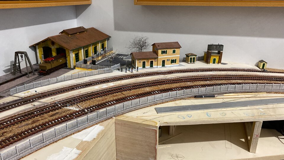

Dopo aver sistemato la rete Lan nella stanza per poter collegare la centrale digitale ho rimontato il tutto.

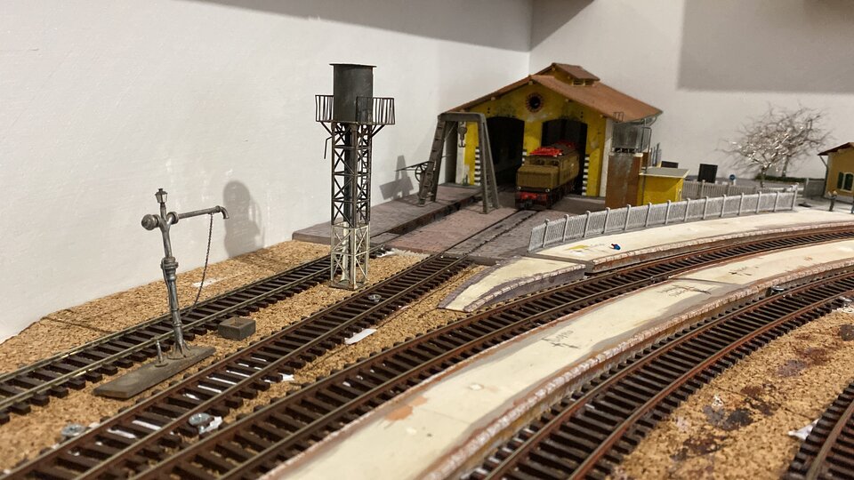

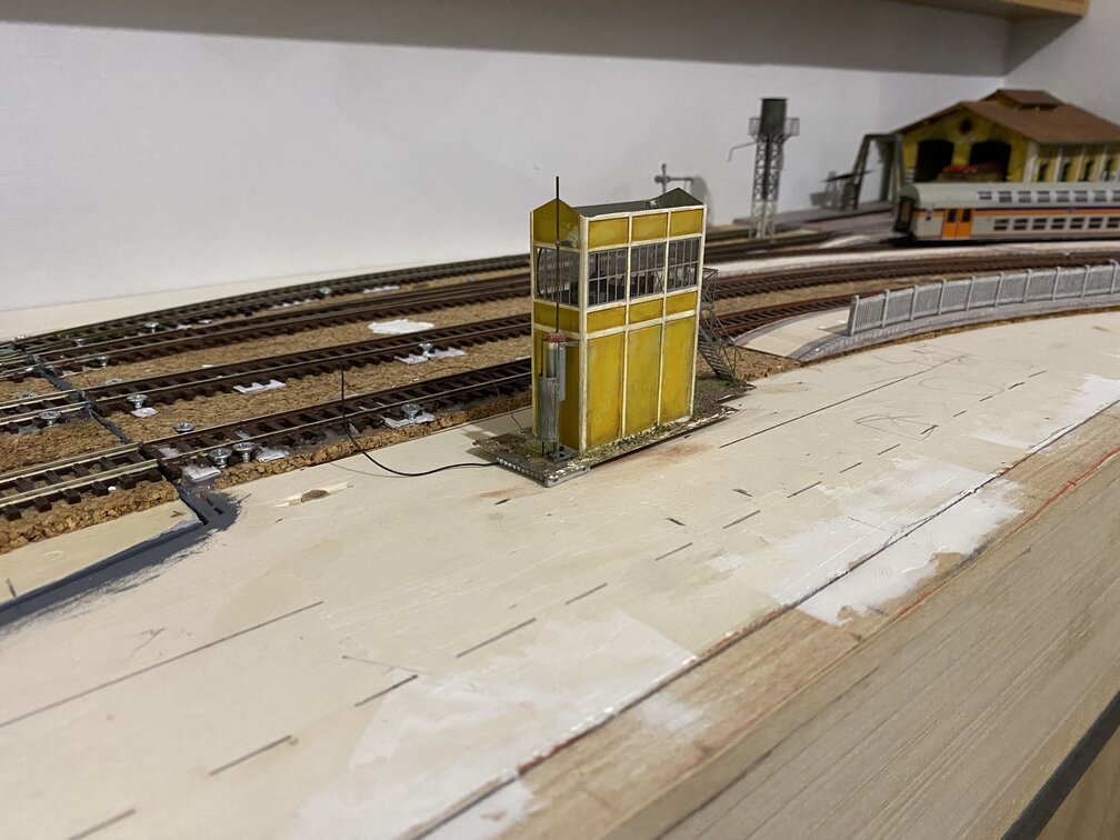

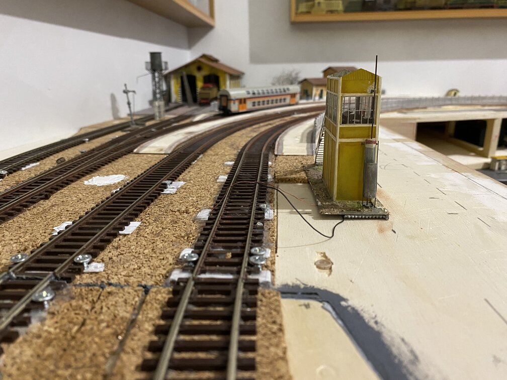

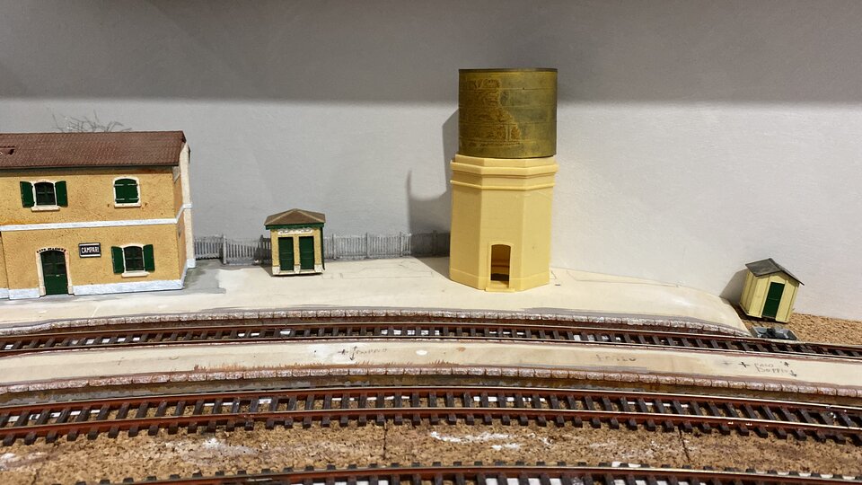

Visto l'andamento dei lavori nella stazione, devo cominciare a prendere anche decisione riguardo alcune strutture in mio possesso, smontate sempre dal vecchio plastico che mi piacerebbe riposizionare su questo. Avrei necessità di conoscere il vostro parere, sperando in un aiuto.

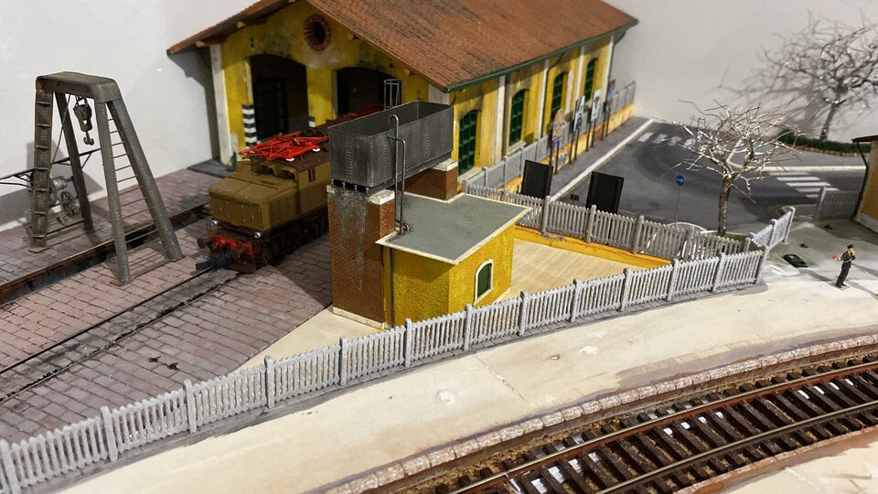

Iniziamo dalla cabina scambi di Mfal. Oggetto acquistato tanto tanto tempo fa, di sicuro più di 15 anni, che tutt'ora secondo me è un ottimo prodotto, un gran bel vedere. Diciamo che considerato gli scambi a monte e a valle, forse questa potrebbe essere la posizione migliore. Avrei preferito metterla più o meno nella stessa posizione tra i binari 1 e 2 , ma ci sta un pò troppo stretta. Quindi meglio all'esterno del binario 3. Che ne pensate?

Altri oggetti che potrebbero prendere posto sono altri 2 oggetti di Mfal. Una colonna idraulica per i due binari della rimessa più la torre di rifornimento sabbia.
4.jpg [ 129.51 KiB | Osservato 2903 volte ]
5.jpg [ 148.94 KiB | Osservato 2903 volte ]

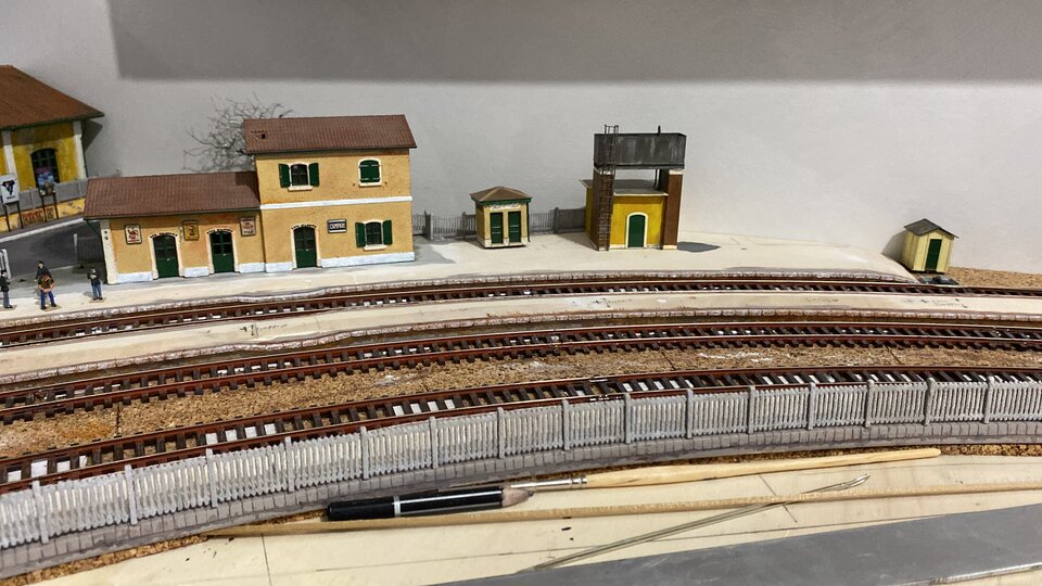

Veniamo ad un'altro oggetto piuttosto interessante. Un serbatoio di rifornimento delle colonne idrauliche, montato su una struttura in muratura, sempre di Mfal. L'ho poggiato in uno spazio vicino alla rimessa, che non ho ancora deciso come utilizzare. Magari potrebbe anche andare bene. Che ne pensate?
6.jpg [ 142.36 KiB | Osservato 2903 volte ]
7.jpg [ 109.74 KiB | Osservato 2903 volte ]
Girato si apprezzano meglio i particolari della scala, ma probabilmente è poco logico?
8.jpg [ 188.64 KiB | Osservato 2903 volte ]

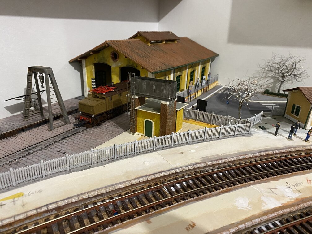

Alternativa alla posizione vicino alla rimessa, come visto in diverse altre foto di stazioni,il serbatoio, potrebbe anche essere alloggiato sul marciapiede alla destra della stazione, subito dopo la ritirata?
9.jpg [ 134.87 KiB | Osservato 2903 volte ]
10.jpg [ 138.29 KiB | Osservato 2903 volte ]
Un'altro oggetto interessante è un serbatoio di metallo poggiate su una base in muratura esagonale. Il modello molto bello è ancora da montare, ma visto che forse due serbatoi potrebbero essere eccessivi, non perdo tempo neanche a montarlo. Che dite?
Personalmente per il mio gusto, invertirei i serbatoi d'acqua e quindi lascerei quello rettangolare a lato ritirate (vedi foto 1) e posizionerei quello cilindrico nel triangolo vuoto a lato della rimessa locomotive... mi sembra meno impattante visivamente
E' vero che per le dimensioni della stazione due serbatoi possano anche essere troppo, ma non credo sia un caso totalmente irreale ... inoltre con la siccità che imperversa non vorremo lasciare i "cessi" senza acqua :lol:
Complimenti Stefano del tuo lavoro mi piace tutto!!
PS: peccato non poter posizionare la cabina scambi tra i binari ... se non interferisce con la sagoma limite dei tuoi modelli io un pensierino lo farei (magari limando un po la base)
