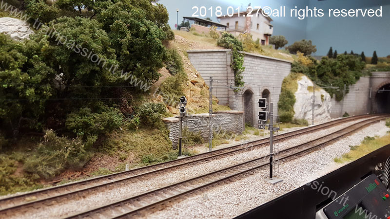

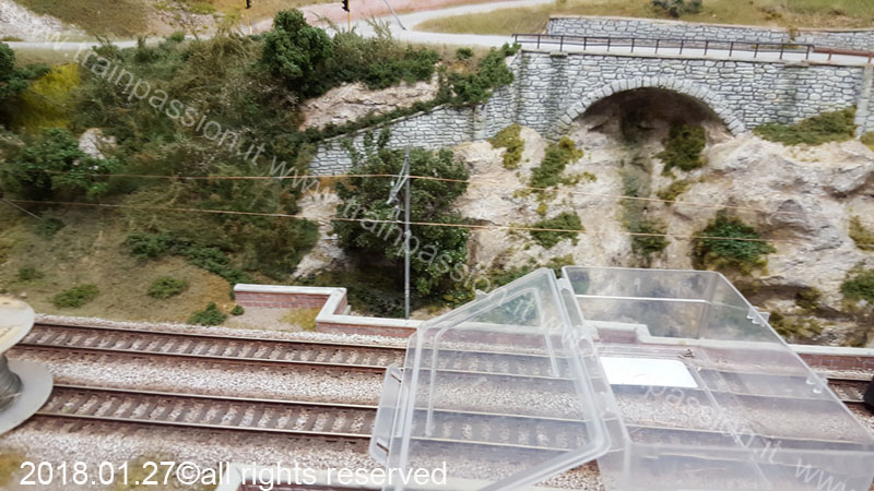

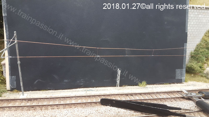

il primo tratto d linea aerea è terminato, ora si passa all'altro binario
B80117_al_13_m.jpg [ 137.9 KiB | Osservato 7758 volte ]
B80117_al_14_m.jpg [ 93.88 KiB | Osservato 7758 volte ]
B80117_al_15_m.jpg [ 95.81 KiB | Osservato 7758 volte ]
B80117_al_16_m.jpg [ 146.45 KiB | Osservato 7758 volte ]
B80117_al_17_m.jpg [ 131.93 KiB | Osservato 7758 volte ]
qui un video di test

Ciao Giulio,
fantastico tutto: posa dei binari, massicciata, linea aerea (finissima e funzionante con pantografo alzato!) e soprattutto la vegetazione (Silhouette è Silhouette).
Complimenti, non si puo fare migliore! E il tuo impianto non deve temere una paragona con un opera di Josef Brandl, di cui ho visto tante plastici da persona.
Cordiali saluti e buon lavoro
Robert

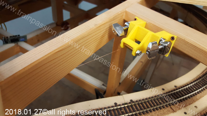

Davvero bellissimo. Complimenti. Posso chiederti cosa è l'oggetto giallo in foto e come si utilizza?

Robert ETR500 ha scritto:
Ciao Giulio,
Robert
L'accostamento è quanto meno ardito :lol:
Grazie comunque per la fiducia...
è un accrocco che mi sono inventato per tendere il filo conduttore e gli ancoraggi dei punti di regolazione automatica. Utilizza meccaniche per chitarra, visto che il filo è del tutto simile al "mi cantino"

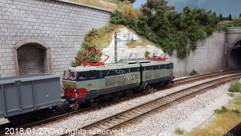

Tz ha scritto:
Eccellente la posa della linea aerea... ma patisco molto vedere gli striscianti dei pantografi strisciare girati indietro pronti a distruggere il pantografo al primo impiglio... :?
Questo è il limite dei pantografi modellistici, basta un sottile granello e si inclinano all'indietro, motivo per il quale mi dovrò inventare qualche correttivo. Il pericolo di impiglio, se le saldature sono fatte a regola d'arte e i punti di ingaggio ben equilibrati, non c'è

Eurocity 86 ha scritto:
Esatto Giulio è proprio come dici te :wink:
...però te che sei un grande modellista e costruttore di plastici nonchè grande osservatore ,mi hai tralasciato una cosa importante che mi ha risaltato subito all'occhio 8) ...hai messo il pendino singolo ma sulle linee di corretto tracciato e/o transito la pendinatura è doppia... :wink:comunque sei sempre in tempo a farla :mrgreen:
Buona domenica
Saluti, Marco.
Lo so bene, come del resto so quanto ci vuole a saldarli... stavolta ho tralasciato di proposito

Ciao Giulio,
complimenti anche da parte mia !! un super lavoro che si arricchisce sempre di nuovi dettagli !!
Anche in CV 19 stiamo installando la catenaria con lo stesso filo da 0.3 e abbiamo avuto ottime soddisfazioni ;
stiamo valutando di rimuovere una molla del pantografo o snervare entrambi ( operazione che però diventa irreversibile )
perchè abbiamo visto come alcuni pantografi abbiano troppa spinta sul filo ;
tu hai notato questo fenomeno ? che considerazioni hai fatto ?
grazie
 Oggetto del messaggio: Re: PLASTICO di GIULIO & SONS - aggiornamento gennaio 2018
MessaggioInviato: domenica 28 gennaio 2018, 16:35
Messaggi: 824
Località: Magione
andreachef ha scritto:
Ciao Giulio,
grazie
questo dipende da quanto è teso il filo. il mio quasi suona, il che significa che è molto teso. Non so quanto questo in un impianto modulare possa essere reso possibile.

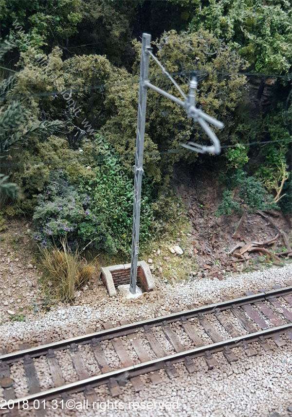

qualche dettaglio in più, qui ci andava un muretto di protezione
B80117_al_21_m.jpg [ 238.06 KiB | Osservato 7285 volte ]

La massicciata è davvero reale, posso chiederti di illustrare la metodologia con cui hai proceduto a sporcarla?
Che binari hai posato?
Quale pietrisco hai scelto?
È la miglior realizzazione che io abbia visto.
