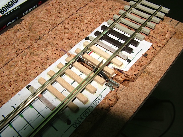

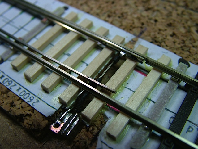

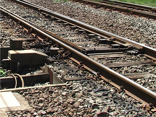

Sto cercando di trovare una soluzione al movimento degli scambi: per il momento ho fatto questa prova che non mi dispiace :)
Della serie "non si butta via nulla" ho utilizzato i telaietti avanzati dalle fotoincisioni di alcuni particolari dei pali di Lineamodel che avevo montato.
A voi la foto del modello reale e di ciò che ho fatto.

Ciao alessandro, come pratichi l'isolamento? E come li hai attaccati alle rotaie?
Tempo fa postai una foto in cui i tubicini li feci con due spilli, da un lato saldati e dall'altro incollati con colla bicomponente...
Veramente bello, bravo...
 Oggetto del messaggio: Re: PLASTICO: Il plastico della maremma
MessaggioInviato: sabato 30 novembre 2013, 23:01
Messaggi: 1011
Località: Grosseto
Io ho saldato due tiranti alle rotaie e dall'altra parte ad un basetta, che se guardi le foto è isolata con un taglio. Poi per evitare che si crei corto con l'altra rotaia ho usato un piccolo pezzetto di guaina termorestringente (la parte nera).

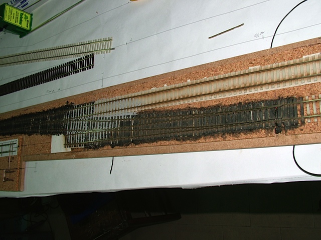

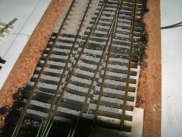

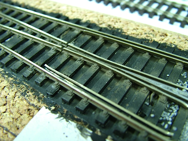

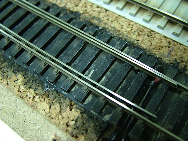

Dopo qualche settimana di assenza (mac dal dottore :evil: ) posso finalmente caricare un po' di foto nuove dello stato di costruzione dei deviatoi!
A voi le foto dei primi due terminati e colorati con un po' di massicciata gettata per vedere l'effetto:
noname.jpeg [ 135.45 KiB | Osservato 8652 volte ]
noname-2.jpeg [ 157.49 KiB | Osservato 8652 volte ]
noname-3.jpeg [ 196.14 KiB | Osservato 8652 volte ]
noname-6.jpeg [ 203.83 KiB | Osservato 8652 volte ]

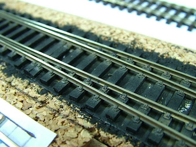

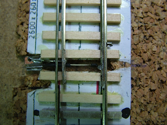

Aggiungo tre scatti ravvicinati per far notare le caviglie montate ad una ad una e incollate con bicomponente.
noname-7.jpeg [ 178.69 KiB | Osservato 8686 volte ]
noname-9.jpeg [ 154.83 KiB | Osservato 8686 volte ]
noname-8.jpeg [ 164.45 KiB | Osservato 8686 volte ]
MessaggioInviato: domenica 12 gennaio 2014, 23:47
Nome: Stefano Minghetti
Messaggi: 2013
Località: Faenza
Spettacolari !
Ti faccio qualche domanda.
Con cosa hai incollato gli attacchi ?
Che spazio hai lasciato per il passaggio dei bordini ? Lo spazio NEM ?
Gli aghi sono ancora da assottigliare ?
Ancora bravo.
Stefano Minghetti
MessaggioInviato: lunedì 13 gennaio 2014, 0:01
Messaggi: 1011
Località: Grosseto
Ciao Stefano e grazie per i complimenti!
Ti rispondo volentieri:
- ho incollato con bi-componente UHU che asciuga in 5 minuti (ma naturalmente la parte strutturale è fatta con traversine ramate saldate a stagno alle rotaie),
- per le norme………be' ho usato i vagoni e le loco che possiedo, in particolare i Roco che scorrono senza alcun intoppo,
- per quanto riguarda gli aghi li ho assottigliati abbastanza oltre ad aver fatto uno scasso nella rotaia (se guardi le foto più indietro lo puoi notare) e forse dalla prospettiva della foto si nota poco, comunque ho fatto numerosi test di scorrimento senza anche qui avere problemi.
Non appena avrò terminato gli altri 4 deviatoi, conterò di fare un filmatino che riguardi sia il passaggio dei rotabili che la motorizzazione degli aghi.
Ale
