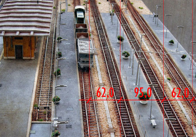

splendido plastico. Posso chiederti quant'è l'interbinario tra due binari paralleli e quanto è l'interbinario tra due binari separati da pensilina? Quanto è larga inoltre la pensilina?
grazie mille
 Oggetto del messaggio: Re: PLASTICO: PESCARA CENTRALE 1980
MessaggioInviato: martedì 31 dicembre 2013, 15:09
Nome: Emilio Totaro
Messaggi: 3090
grazie mille
Ciao GanMarco e grazie per il tuo interessamento. Allego uno schema con le quote da te richieste. Tra i binari 1 e 2 ed i binari 3 e 4 l'interasse è di 62 mm, mentre tra i binari 2 e 3 divisi da marciapiede coperto e che tra l'altro sono i binari di corsa l'interbinario è di 95,0 mm. Queste sono le geometrie dei vecchi binari Roco e credo anche Peco ma qui ti è piu utile la consulenza di Bomby.
Il marciapiedi è largo 58 mm e la sovrastante pensilina è larga 64 mm con un aggetto rispetto al marciapiedi di 3 mm per lato, sarebbe potuta essere lievemente più larga ma ho preferito limitarmi per evitare eventuali interferenze con striscianti dei pantografi più larghi.
Ciao Emilio

MessaggioInviato: martedì 31 dicembre 2013, 19:18
Qualcuno mi ha chiamato? :mrgreen:
L'intervia Peco è di 52 mm (quantomeno per la serie SL in codice 100 o 75, da quel punto di vista non cambia nulla, per la Setrack non ricordo il dato, ma possiamo assumerlo pari ad una voragine). I 52 mm credo siano anche il minimo imposto dalle norme NEM: se si volesse riprodurre l'intervia realistica si dovrebbe scendere ulteriormente (i valori esatti li avevo calcolati in un vecchio post sull'interbinario, da qualche parte c'è search.php :mrgreen: ), ma il rischio è che, specie nelle curve strette, le carrozze cozzino tra loro (occorre fare delle prove). Nessun problema invece in rettilineo...
Da questo punto di vista, i binari migliori (come geometria) sono proprio i Peco, i tanto lodati Tillig se non ricordo male hanno un'intervia di 59 mm (e l'angolo di deviata di 15°). Proprio in questi giorni volevo aprire una discussione sul sistema d'armamento ideale per i plasticisti... Nell'anno nuovo, se avrò tempo, lo farò!
MessaggioInviato: giovedì 2 gennaio 2014, 12:20
Iscritto il: lunedì 6 maggio 2013, 8:47
Messaggi: 28
ottimo, grazie mille ad entrambi. Con i miei binari piko ho un'intervia di 63mm in un caso e 92 nell'altro, quindi direi che ci siamo

In aggiunta alla giusta osservazione di Davide su l'interasse in rettilineo di 52 mm, la scelta sul mio impianto è stata dettata dalla semplice riproduzione della vecchia realtà. Al vero la vecchia stazione di Pescara Centrale aveva tra il I ed il II binario nonchè tra il III ed il IV un interasse di 525 mm dovuto al fatto che tutti i binari passanti a servizio del traffico passeggeri erano serviti da marciapiedi, di conseguenza gli spazi erano molto piu ampi rispetto alla normalità. Nella riorganizzazione e ristrutturazione di tutti gli impianti avvenuta nel 1956 per l'arrivo della trazione elettrica (Pescara-Ancona 1 gennaio 1957) fu rimosso il marciapiedi tra il I ed il II binario, ma l'interasse non fu modicato ed è rimasto tale fino alla chiusura dell'impianto avvenuto il 27 gennaio 1988.
MessaggioInviato: venerdì 3 gennaio 2014, 17:08
Ecco, c'era un motivo per un'intervia così ampia!
Beh, i 63 mm del sistema di binari vanno bene, ma tendono molto velocemente alla voragine (siamo a livello di piccolo canyon :mrgreen: ). Un valore realistico per l'intervia tra due binari adiacenti in stazione (dove l'intervia è normalmente allargata rispetto alla piena linea) si aggira sui 46 mm... La differenza c'è e si vede.

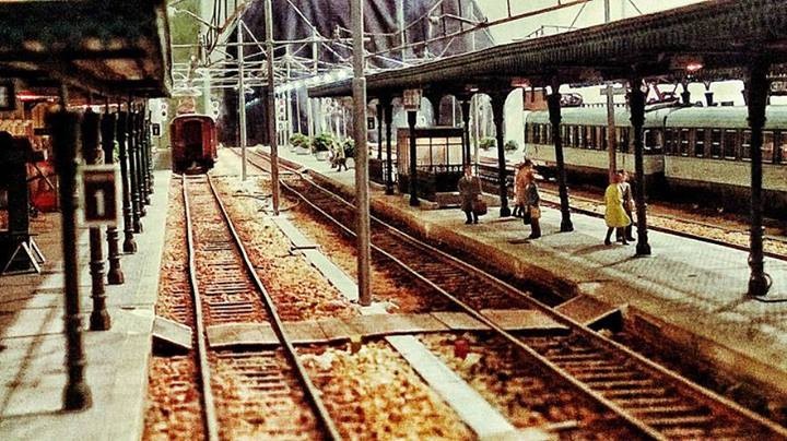

MessaggioInviato: venerdì 3 gennaio 2014, 22:10
Nome: Emilio Totaro
Messaggi: 3090
E qui interviene la licenza poetica citata all'inizio del 3D, rispetto al reale l'intervia è stata utilizzata per posare i pali della linea aerea e la "voragine" così dovrebbe scomparire!!! :mrgreen:
