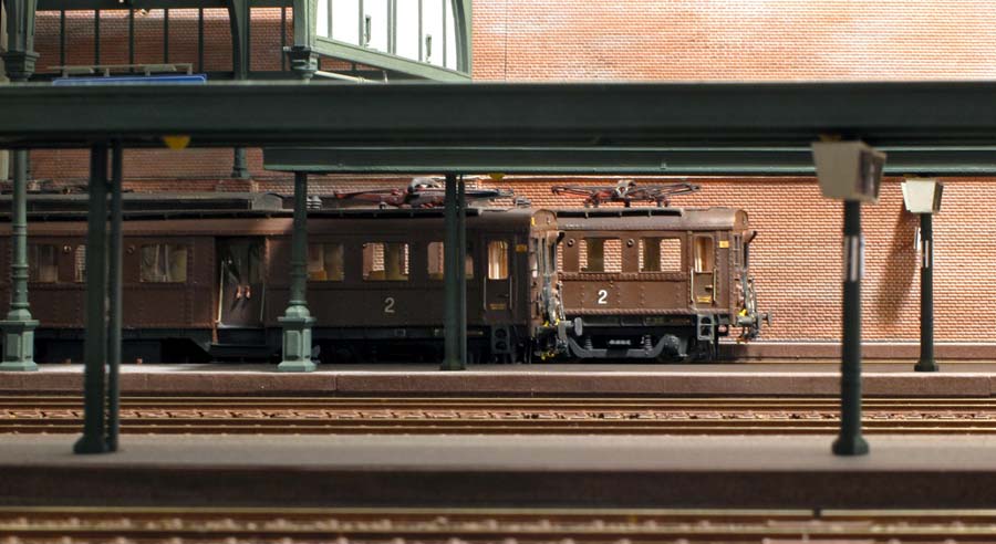

L'altro giorno Milano Chiaravalle ha ospitato un paio di Settecento (a fari spenti, ahahhahah!!! :mrgreen: )

 Oggetto del messaggio: Re: PLASTICO: Milano Chiaravalle
MessaggioInviato: lunedì 2 dicembre 2013, 17:20
Iscritto il: mercoledì 9 settembre 2009, 19:57
Messaggi: 268
non oso immaginare quest'ultima foto con un po' di quella nebbiolina milanese tipica di questa stagione; spettacolo!!

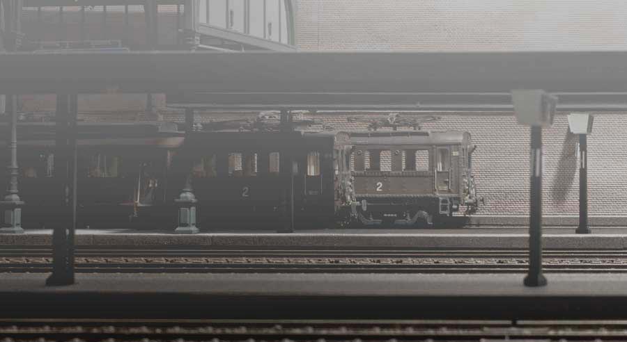

MessaggioInviato: lunedì 2 dicembre 2013, 18:09
Messaggi: 525
Non ho resistito :mrgreen: :mrgreen: :mrgreen:

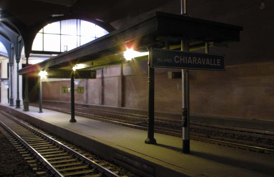

Belle le pensiline. Posti qualche foto in più per favore? (Vorrei trarre ispirazione per il mio plastico! )Cosa hai usato per i pali di sostegno? Tubetti di ottone?
Ancora complimenti! Ogni scatto è una favola!

Luca, le pensiline sono in plastica e sono "rivisitate". Se torni indietro quasi all'inizio del topic trovi la descrizione. Oppure qui: http://www.datrains.eu/2012/09/le-arcat ... iaravalle/

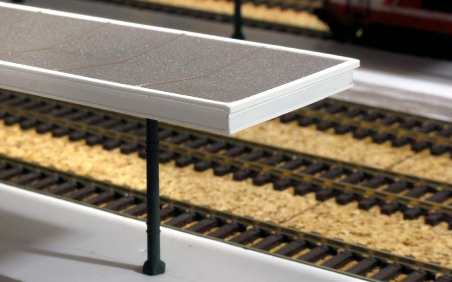

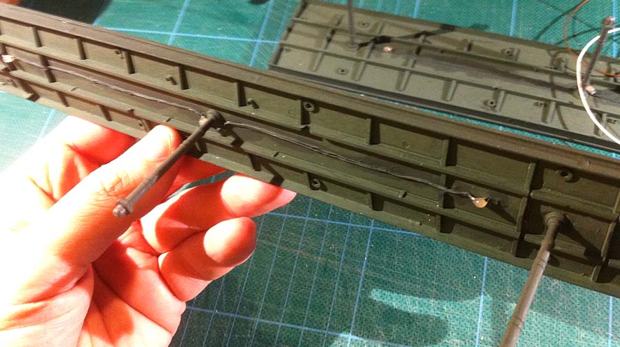

Grazie del link che mi era sfuggito! In realtà ero interessato alle due tettoie frontali con la copertura squadrata (l'altra Faller la conosco bene). Hai usato strisce di plasticard per i bordi? La parte inferiore è centinata? Anche i pali di sostegno sono autocostruiti? Scusa la raffica di domande, ma mi piacciono veramente tanto.

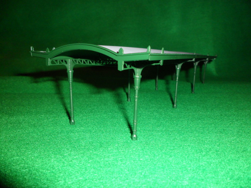

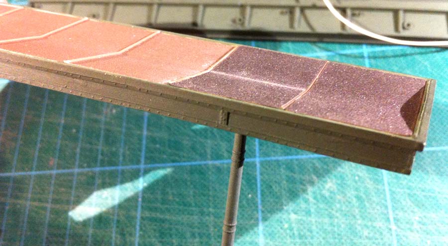

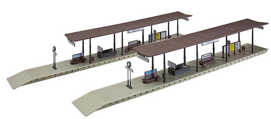

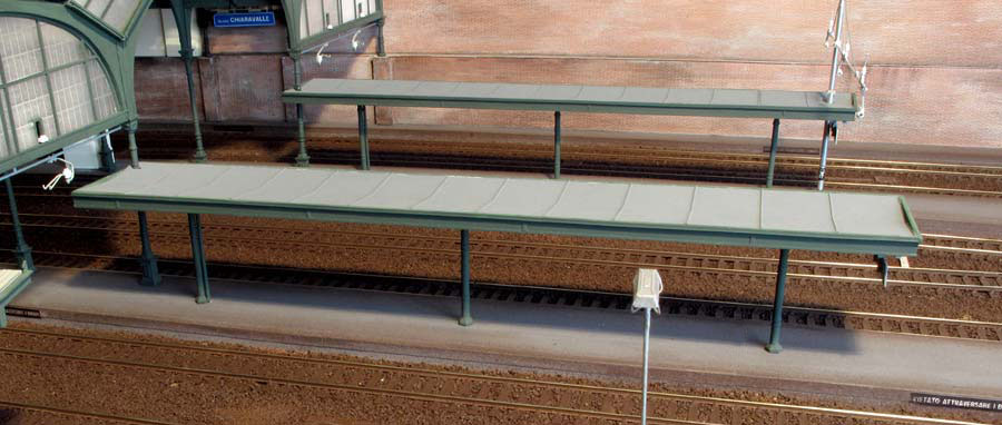

Brevemente, per le pensiline squadrate ho usato come base l'art. 120191 Faller solo che anziché usare due pilastri per lato, ne ho usato soltanto uno in posizione centrale. Il bordo della tettoia l'ho rifatto in plasticard aggiungendo l'imitazione di una rivettatura, sempre in plasticard punzonato con un ago. Verniciatura e aggiunta dell'illuminazione a led hanno fatto il resto :D
pensilina_1.jpg [ 28.33 KiB | Osservato 6295 volte ]
pensilina_2.jpg [ 47.9 KiB | Osservato 6295 volte ]
Siccome una delle due pensiline fa una leggera curva all'estremità (segue la forma del marciapiedi), ho ricostruito la copertura con pezzetti di carta vertata.
pensilina_3.jpg [ 60.29 KiB | Osservato 6295 volte ]
pensilina_4.jpg [ 72.12 KiB | Osservato 6295 volte ]
pensilina_5.jpg [ 87.46 KiB | Osservato 6295 volte ]
pensilina_6.jpg [ 48.1 KiB | Osservato 6295 volte ]
Ciao!

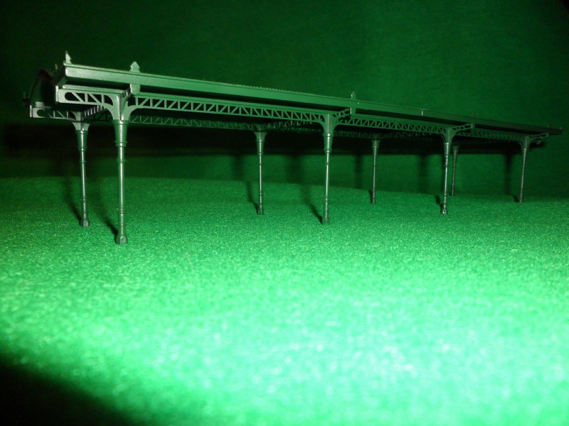

Pensiline stile liberty,io ne ho fatta qualcuna sempre della Faller,italianizzata leggermente rende veramente tanto,saluti.
