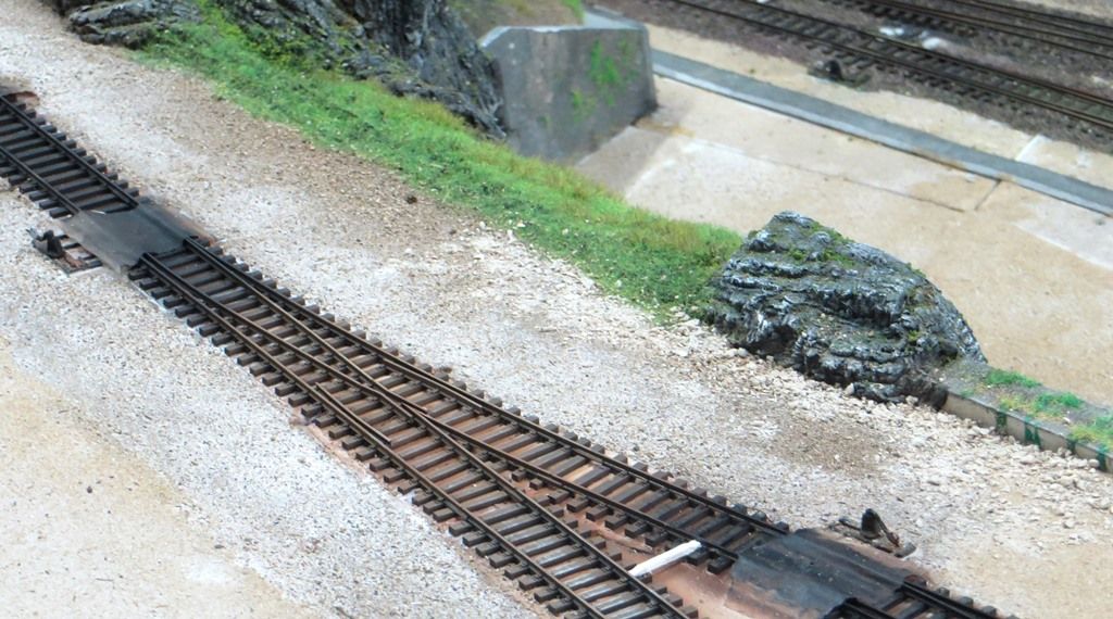

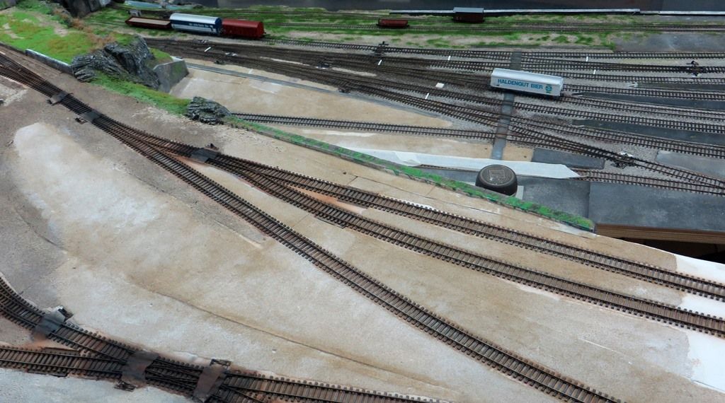

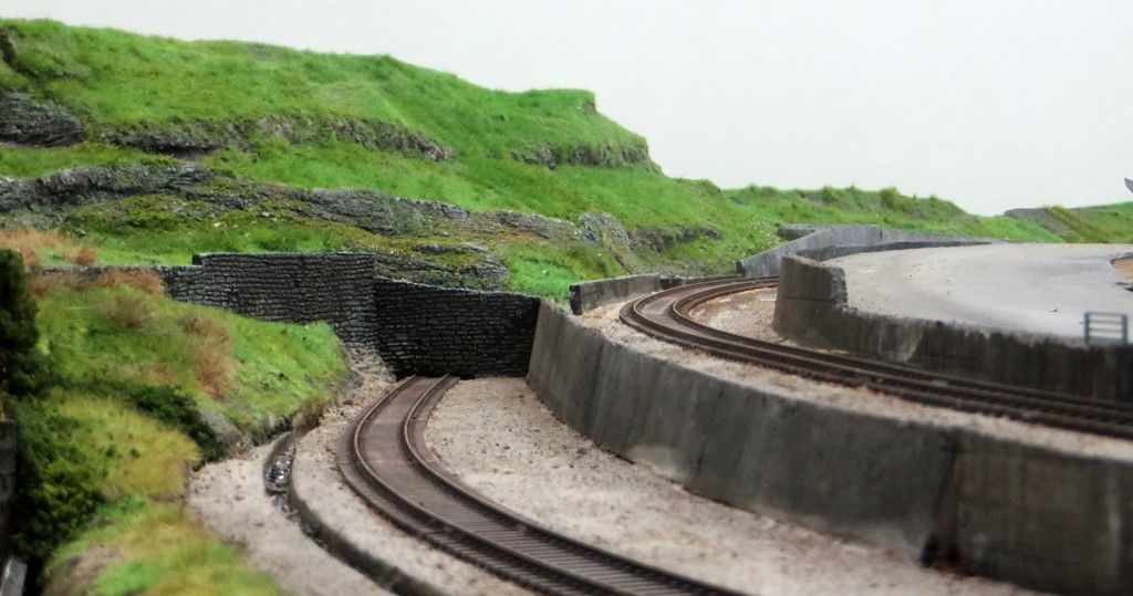

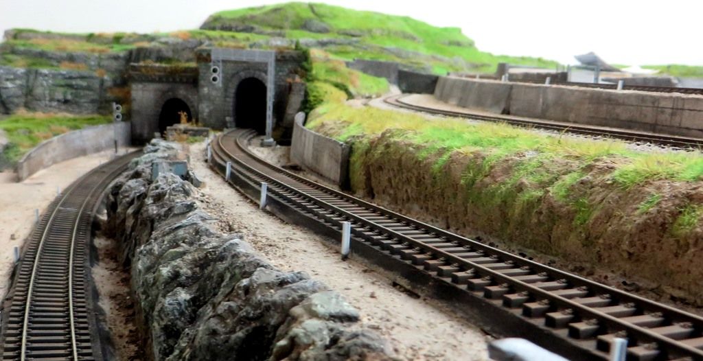

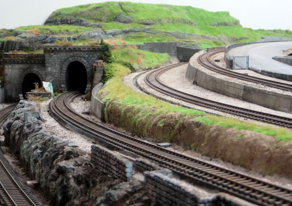

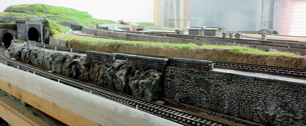

Lentamente si avanza.
Ho deciso di lavorare su grandi aree con la stessa tipologia di lavoro.
In questa fase sto implementando la posa della terra di base, soprattutto a ridosso dei binari, orientandomi su tinte molto chiare.
In foto i colori si devono ancora sciugare e quindi stabilizzare.
Poi procederò con i picchetti per il controllo in curva e la massicciata. Quindi con l'erba bassa un po' ovunque.
A quel punto il più sarà fatto e potrò occuparmi dei manufatti edili, industriali e di tutto il costruito in generale come i coronamenti dei muretti sia in c.a. che in mattoni ecc ecc
Azz non si finisce mai...
In basso le foto del sottofondo di terriccio limitrofo ai binari e quello che in buona parte sarà ricoperto da erbacce ed edifici.
Ho evitato tinte uniformi per creare dei toni di luci e d ombre che spero a lavoro finito diano il loro contributo.

Grazie :)
Purtroppo il verde nelle foto mi viene sempre sparato, dal vero è molto meno "acido" e molto più naturale, l'ultima foto è quella che si avvicina di più al verde reale.

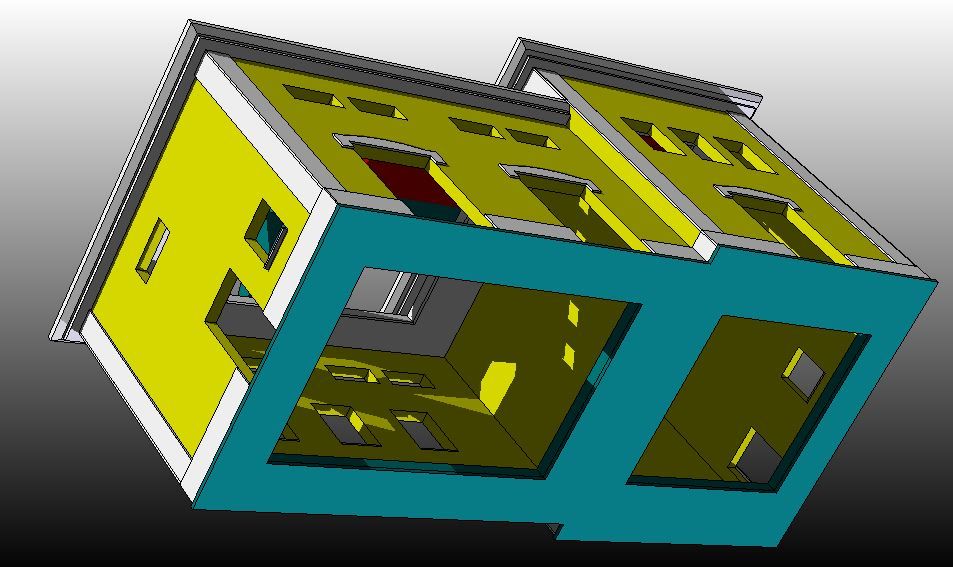

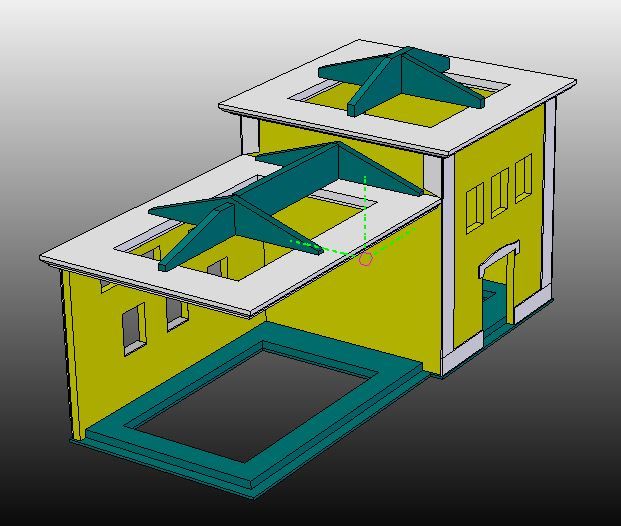

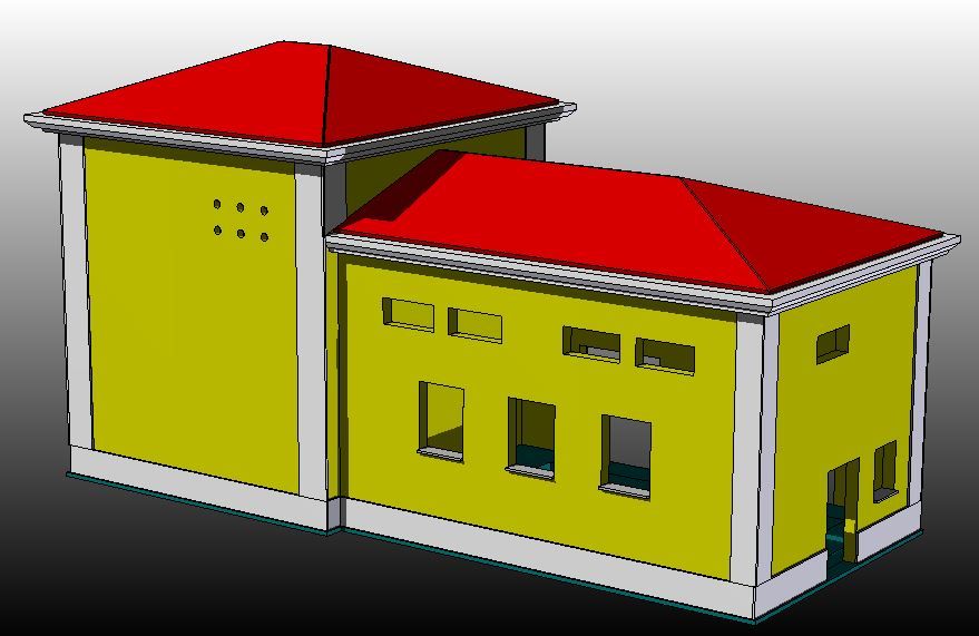

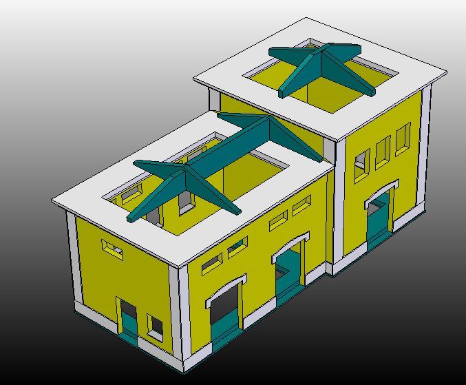

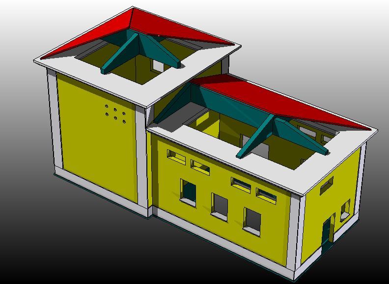

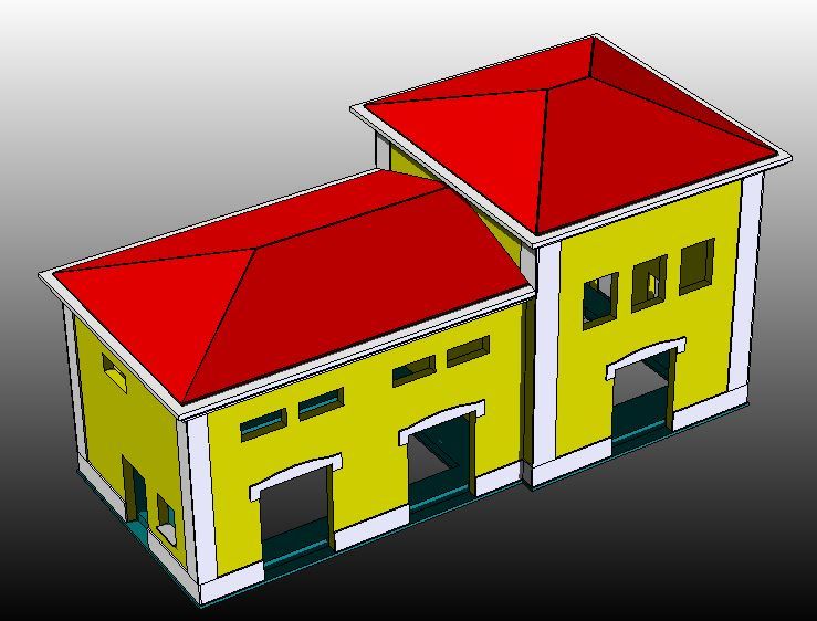

Veloce progettino 3D di una tipica Cabina Elettrica FS realizzato con un modellatore solido.
Ho scelto questo semplice soggetto come primo test per la realizzazione completa di un manufatto per il mio plastico.
Ancora devo disegnare gli infissi ed altri particolari.
Verrà realizzata in Forex da 1 e 3mm mentre per le coste laterali e basse, le balaustre delle finestre e le decorazioni ad arco sulle porte penso di utilizzare del plasticard da 0,5mm e 1mm.
Le tegole saranno realizzare con lastre di produzione commerciale.

 Oggetto del messaggio: Re: PLASTICO: il plastico QdP
MessaggioInviato: lunedì 2 febbraio 2015, 18:10
Messaggi: 2704
Bel progettino, si puo' dire il nome del programma?
MessaggioInviato: lunedì 2 febbraio 2015, 18:27
Nome: Giuseppe Randazzo
Messaggi: 1618
Risposto in privato...

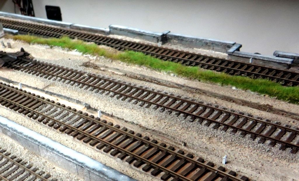

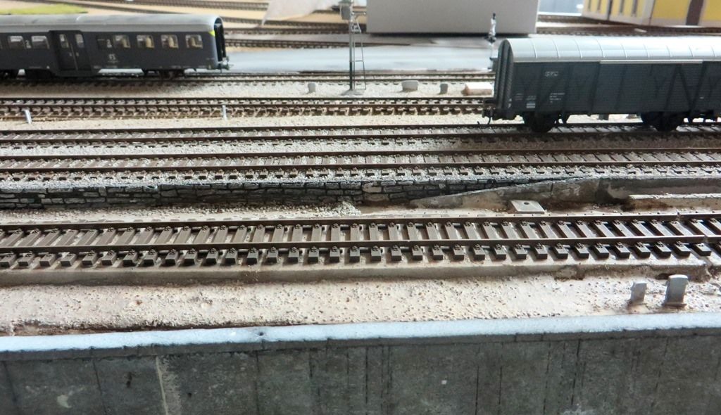

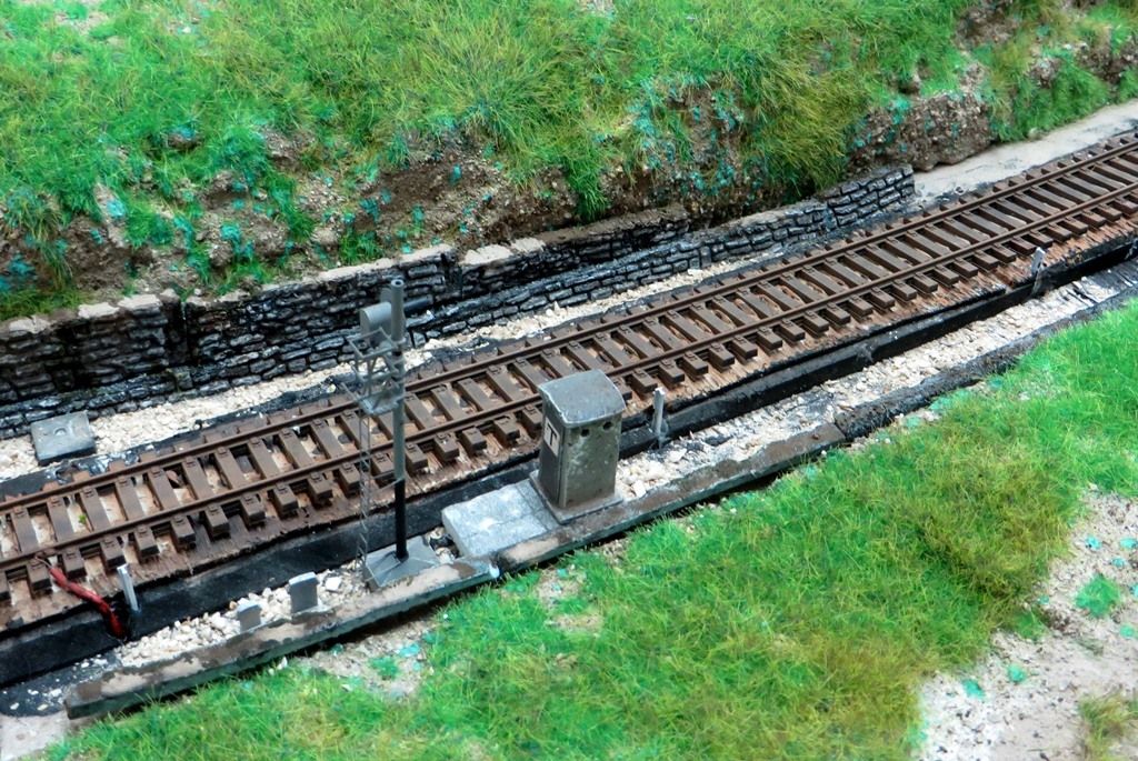

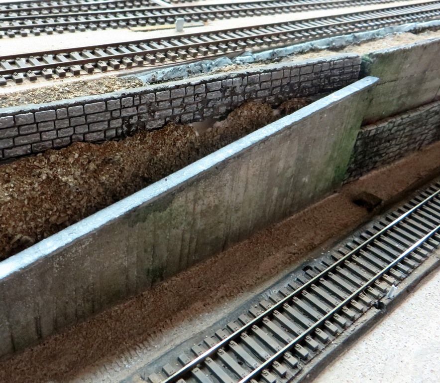

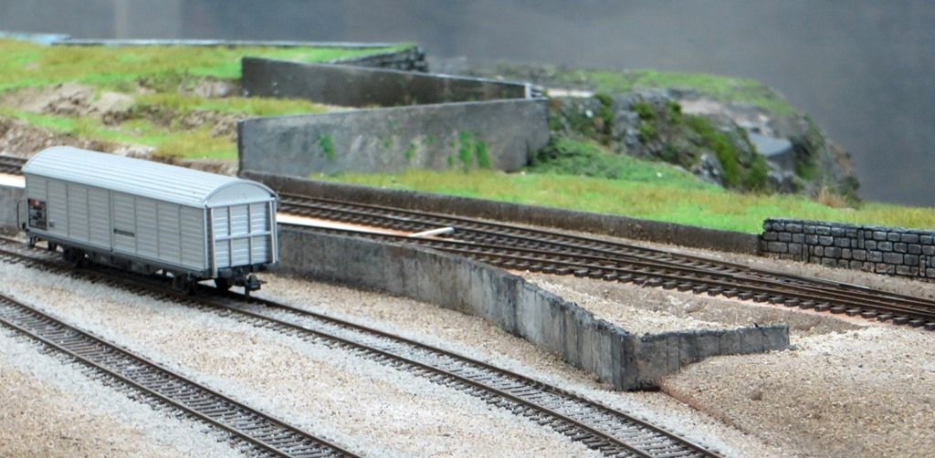

Avanzamento lavori:
Picchetti controllo rotaie su tutte le curve
Sotto strato come base per la massicciata
Inizio posa massicciata di colore chiaro per binari di manovra e tronchini vari
Ultimo segnale montato, a portale.
Inizio posa cornicioni su muretti vari in mattone e c.a.
Infine l'ultimo arrivo in casa, la E444 baffo blu ACME

Non ho rallentato, anzi, ma 8x3,5 mt sono davvero tanti, inoltre ho l'assurda pretesa di dare ad ogni cmq, anche di sterrato lontano dalla scena principale la stessa cura di dettaglio di aree limitrofe alla ferrovia... da stupidi!
Comunque posata la massicciata e la vegetazione bassa, erba bassa e cespugli che benevolmente copriranno tutte le linee di confine dei muretti eccetera dovrei cominciare il vero e proprio lavoro sul plastico con stazioni, manufatti e così via.
Mi sono dato una scadenza, 2016... :?
