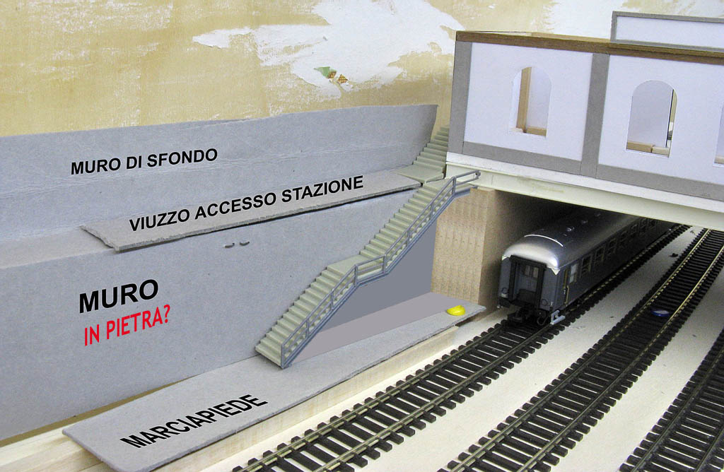

tanto per rendere l'idea ....
181745290820171648490004copia copia.jpg [ 143.24 KiB | Osservato 7018 volte ]
... come al solito ho selvaggiamente lavorato sulla tua immagine ... chiedo scusa :oops:
il muro laterale ovviamente lo vedrei bene in pietra tipo questi
 Oggetto del messaggio: Re: PLASTICO: Torma Porta Nuova.
MessaggioInviato: martedì 29 agosto 2017, 23:33
Messaggi: 5123
Bene.
Epoca 1990 - 2010.
Questa scala dovrebbe restare così, l'altra vedremo.
I corrimano sono un po' troppo grandi, quasi 1 mm.
Il muro sarà simile a questo:
