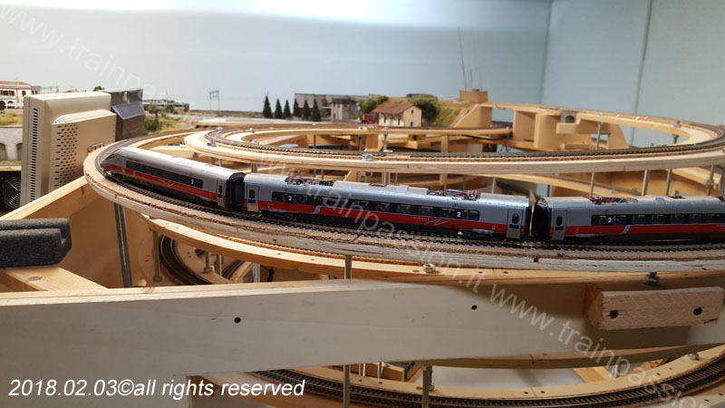

etr610_12_m.jpg [ 102.25 KiB | Osservato 8167 volte ]
E' da più di un anno che mi guarda sconsolato dal suo binario di ricovero, e sono anche mesi che mi riprometto di andare a prendere il set di completamento, che giace piangente presso il mio "spacciatore" di treni di fiducia.
Così mi sono deciso a fare una prova di inserimento in orario.
la mia idea è creare una traccia, un percorso, che si possa ripetere all'infinito. Per fare ciò sfrutterò le due racchette e farò correre il papero avanti e indietro. Le due racchette hanno circuiti di inversione da me ideati che non utilizzano la rilevazione del corto, troppo brutale per la mia sensibilità, ma sezioni di rilevazione a assorbimento. Sono quindi indipendenti dal software di controllo. Tutto quello che va fatto è creare due itinerari che siano uno la naturale prosecuzione dell'altro. In sintesi il papero partirà dalla racchetta superiore e arriverà a quella inferiore, qui si fermerà per pochi istanti e ripartirà per arrivare al punto di partenza, e così via finchè non si stufa!!
il video qui sotto cerca di darne una dimostrazione
https://youtu.be/ZQLEqkrf2fc

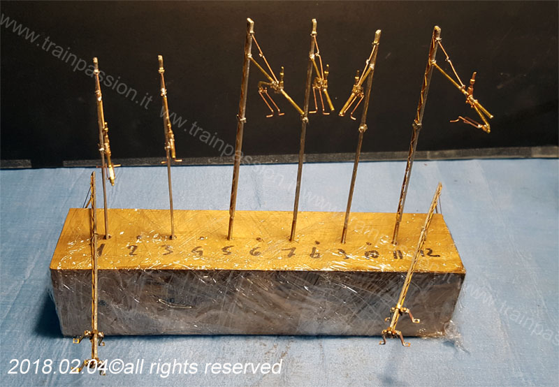

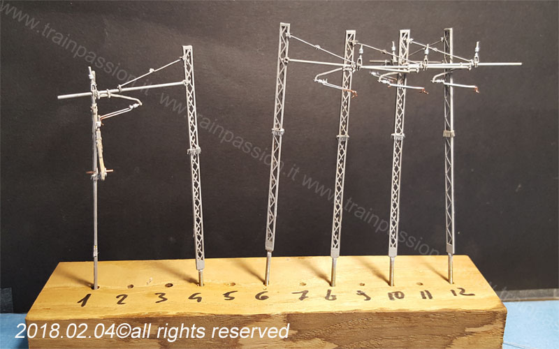

E si va avanti: pali per binario dispari pronti
B80204_AL_01_m.jpg [ 119.34 KiB | Osservato 8006 volte ]
B80204_AL_02_M.jpg [ 96.48 KiB | Osservato 8006 volte ]

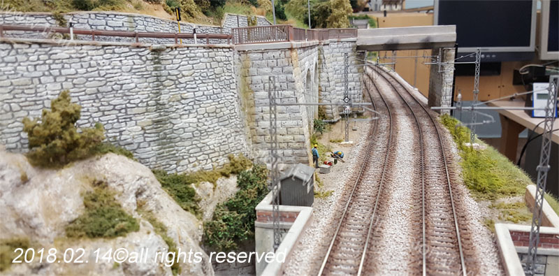

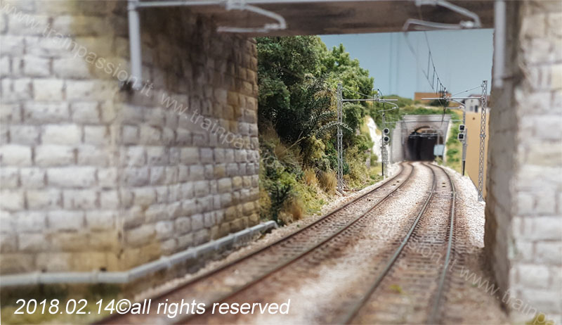

Linea aerea completata... si passa ad altro a breve
B80204_AL_03_m.jpg [ 100.16 KiB | Osservato 7720 volte ]
B80204_AL_04_m.jpg [ 131.08 KiB | Osservato 7720 volte ]
B80204_AL_05_m.jpg [ 137.55 KiB | Osservato 7720 volte ]
test del binario dispari con etr 610

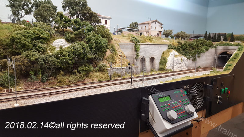

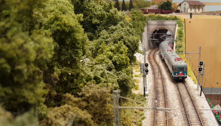

uno scorcio che "me gusta"
B80222_scorcio.jpg [ 124.86 KiB | Osservato 7401 volte ]
 Oggetto del messaggio: Re: PLASTICO di GIULIO & SONS - aggiornamento febbraio 2018
MessaggioInviato: giovedì 22 febbraio 2018, 16:53
Messaggi: 315
molto bello lo scorcio, e così d'insieme si apprezza anche la posa superlativa della massicciata
MessaggioInviato: giovedì 22 febbraio 2018, 17:05
Messaggi: 1534
Giulio che dirti? INSUPERABILE! :wink:
complimenti per tutte le tue idee, quella del verniciatore per le traversine è formidabile!
MessaggioInviato: giovedì 22 febbraio 2018, 17:23
Messaggi: 824
Località: Magione
ho un trascorso da imbianchino, si nota?
MessaggioInviato: venerdì 23 febbraio 2018, 21:33
Messaggi: 327
Bellissimo scorcio, bravo Giulio. I miei complimenti per questo paesaggio realistico e posa della massicciata eccellente.
