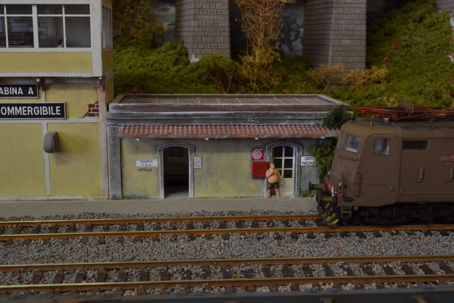

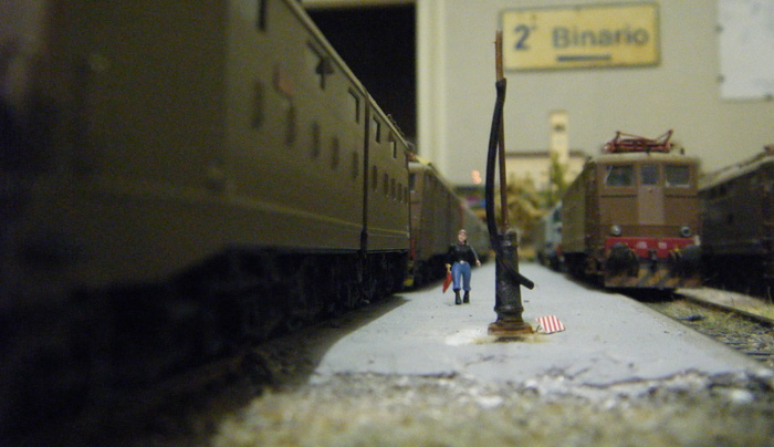

E' estate, il Capo Piazzale sorveglia le manovre rinfrescandosi con un gelato...
Capo_Piazzale.jpg [ 190.53 KiB | Osservato 10640 volte ]

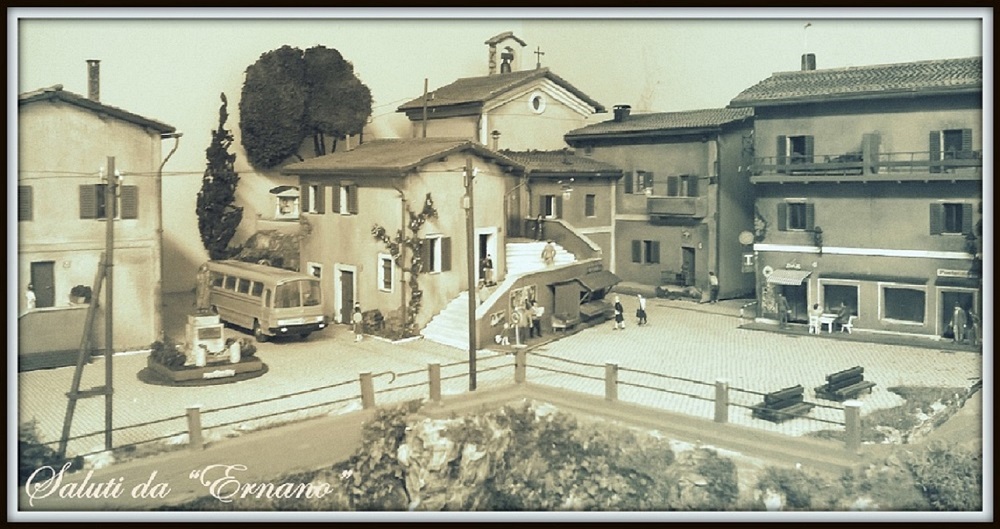

Una vecchia cartolina dal paese di Ernano.
Saluti, Antonio.

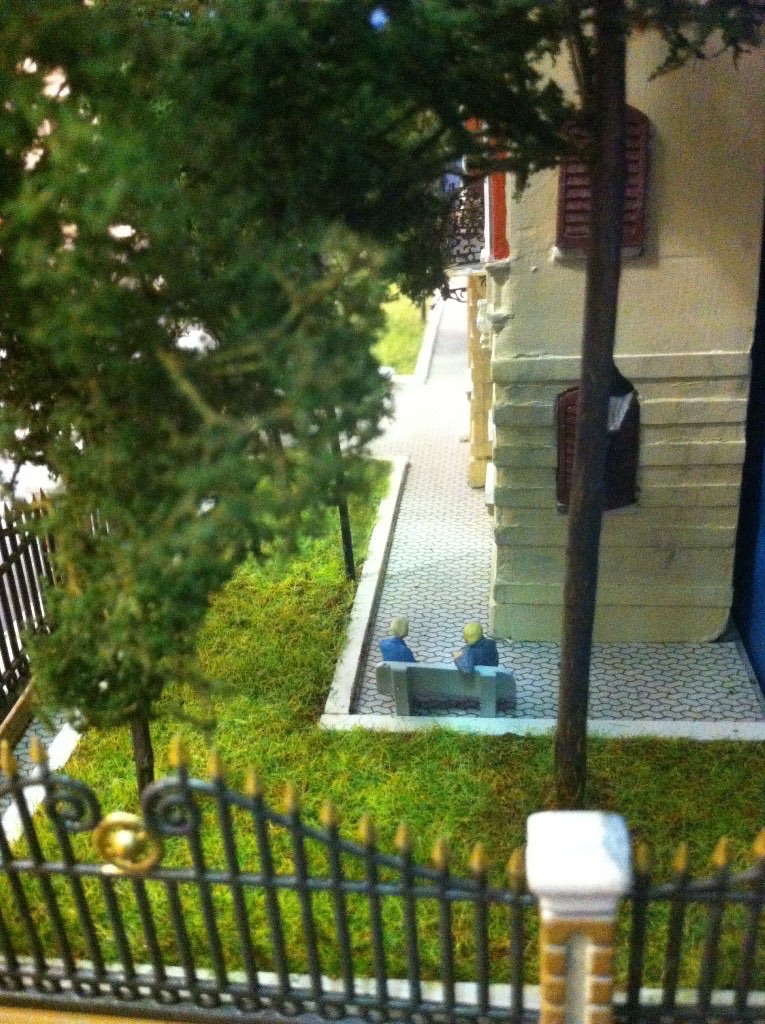

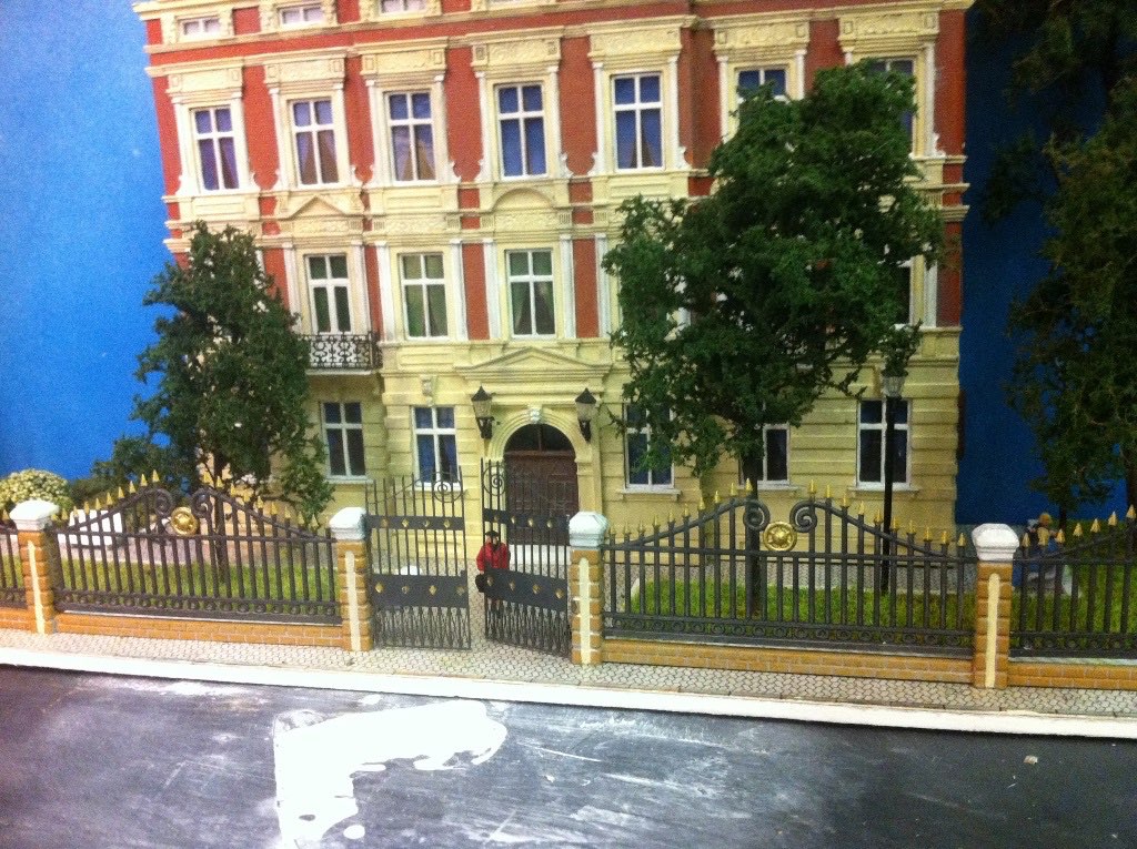

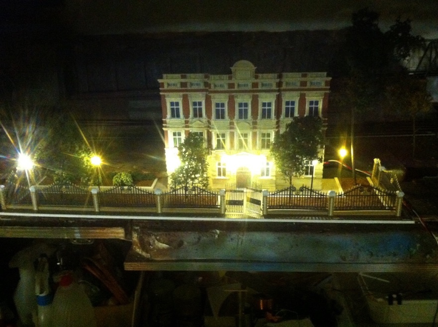

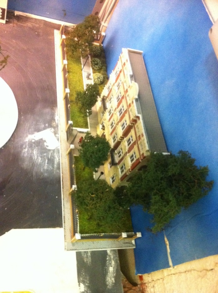

Non è ancora terminata,ne inserita nel contesto della piazza,ma due scatti della mia villa comunale li vorrei condividere con voi.
ImageUploadedByTapatalk1435179337.015008.jpg [ 196.62 KiB | Osservato 10072 volte ]
ImageUploadedByTapatalk1435179312.874735.jpg [ 242.9 KiB | Osservato 10072 volte ]
ImageUploadedByTapatalk1435179299.611051.jpg [ 165.57 KiB | Osservato 10072 volte ]
ImageUploadedByTapatalk1435179273.276584.jpg [ 238.22 KiB | Osservato 10072 volte ]
 Oggetto del messaggio: Re: COME FARE: scorci di particolare realismo
MessaggioInviato: venerdì 26 giugno 2015, 14:34
Messaggi: 2001
Un lavoro così bello merita approfondimenti: ispirazione, materiali, tecnica?
 Oggetto del messaggio: COME FARE: scorci di particolare realismo
MessaggioInviato: venerdì 26 giugno 2015, 20:30
Iscritto il: venerdì 23 settembre 2011, 13:13
Messaggi: 235
Intanto grazie x "il lavoro così bello",non mi aspettavo un complimento simile :-)
Non è tutta farina del mio sacco,l idea nasce dalla necessità,mia naturalmente,di realizzare un edificio "importante" x la piazza antistante la stazione di testa.
Casualmente ho trovato la riproduzione della Artitec,di un palazzo chiaramente del Nord Europa, che a mio avviso non stona in tante città Italiane,se poi consideri che a Roma ne trovi a decine,di simili,e personalmente mi sono occupato di gestione e manutenzione di strutture alberghiere tra le più antiche,x ben 25 anni,ecco qui che nasce la scelta.
Naturalmente Artitec produce solo la facciata,pertanto ho costruito le pareti laterali in cartolegno,le pareti divisorie in forex,e ho tolto il classico tetto spiovente,in tegole "francesi ",sostituendolo con una riproduzione di pavimentazione in resina,ed applicato le finestre,laterali,sempre di produzione altrui.
Il muretto con cancellata è stata acquistata preso un mercatino da Alberto Collo,naturalmente pitturata da me con colori Tamya,il cancello è una produzione artigianale,le panchine sono in metallo ,acquistate presso un mercatino di Roma,gli alberi realizzati con teloxis-veri ramoscelli-e turf,l'illuminazione è stata realizzata con lampioni Haugen,tubetto di rame,e micro led.
I giardini realizzati con muretti in forex,sabbia da decorazione e polveri da belle arti,erbetta commerciale applicata con elettrostatico.
Invecchiamenti vari con polveri e pitture ad aerografo.
Credo sia tutto

Dimenticavo,le tende all'interno sono realizzate in cartoncino,pitturate nei vari colori,ed alcune stanze sono illuminate,ma ora non ho le foto [GRINNING FACE WITH SMILING EYES]

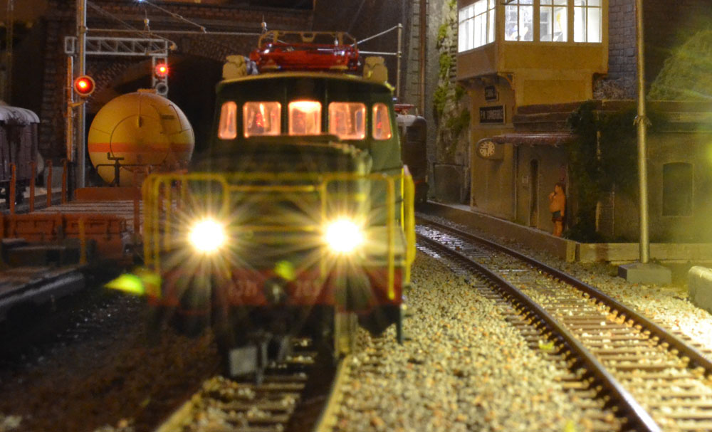

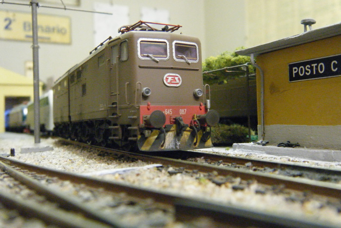

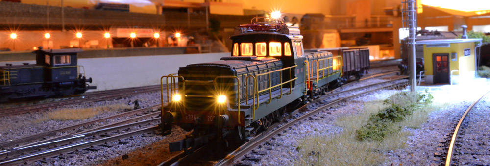

Trasferimento notturno di un carro dal deposito locomotive cargo a P.M. Sommergibile utilizzando E321 e "cagnetta" E322:
In uscita dal deposito...
08-08-2015_in_deposito.jpg [ 160.84 KiB | Osservato 9290 volte ]
Una volta giunti a P.M. Sommergibile il Capo Piazzale sorveglia le manovre leccando avidamente un gelato... ne ha un frigo pieno nel suo ufficio!

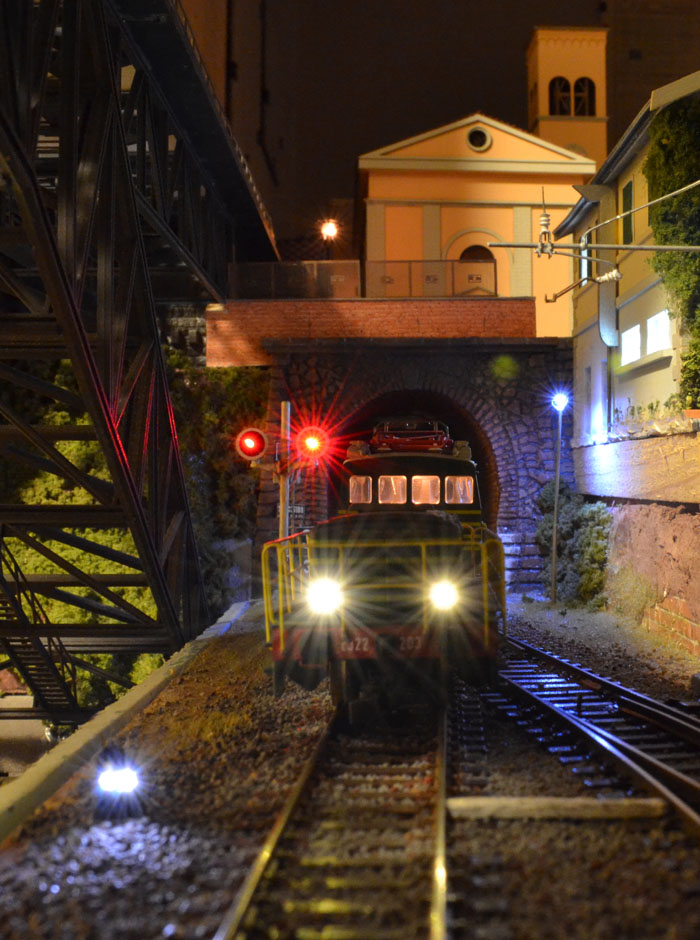

Come asta per la manovra di scarto del carro viene usata la galleria S.Brigida:
08-08-2015_galleria_s_brigida.jpg [ 183.86 KiB | Osservato 9290 volte ]
P.M. Sommergibile è ubicato in una trincea fra due gallerie nelle quali le manovre sono obbligate ad addentrarsi, inoltre ha delle intervie piuttosto strette, per questi motivi è un impianto odiato da pressochè tutti i ferrovieri dai quali è simpaticamente soprannominato "la fossa"...

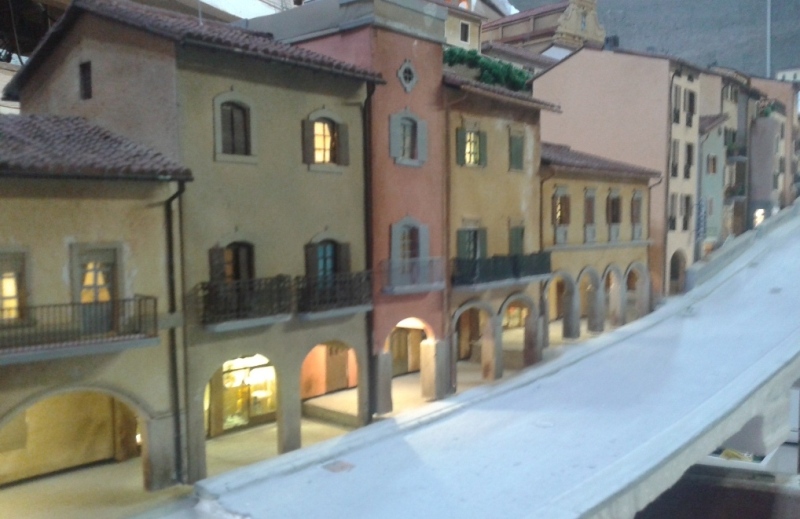

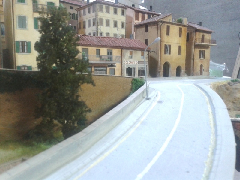

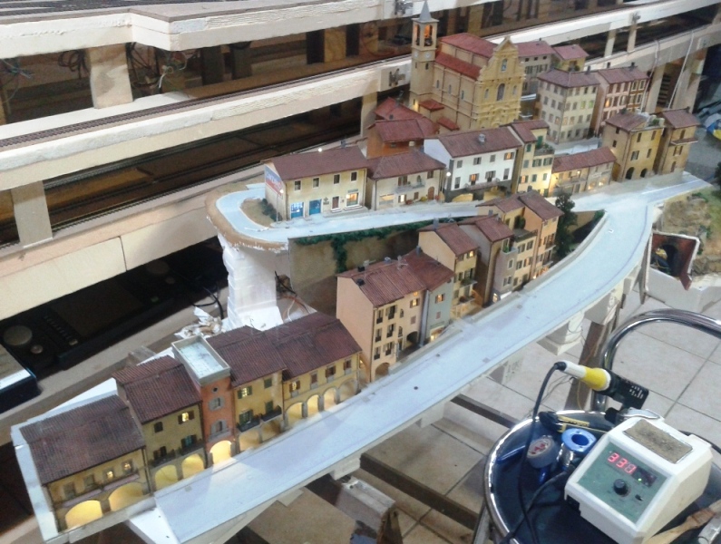

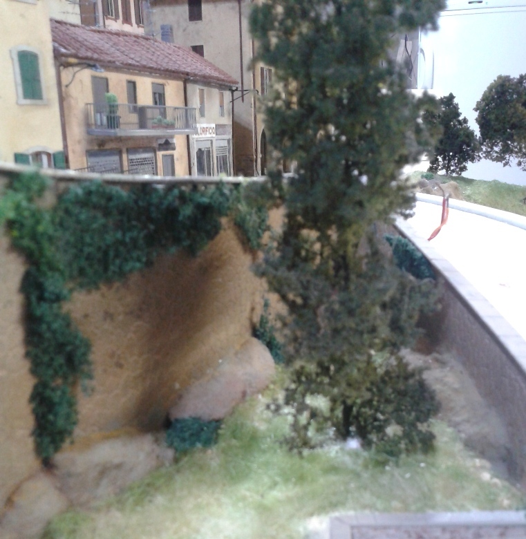

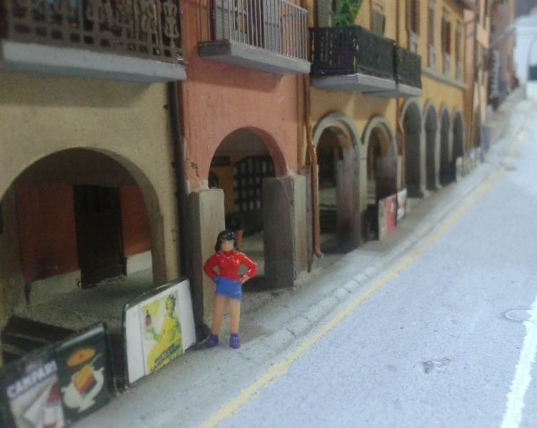

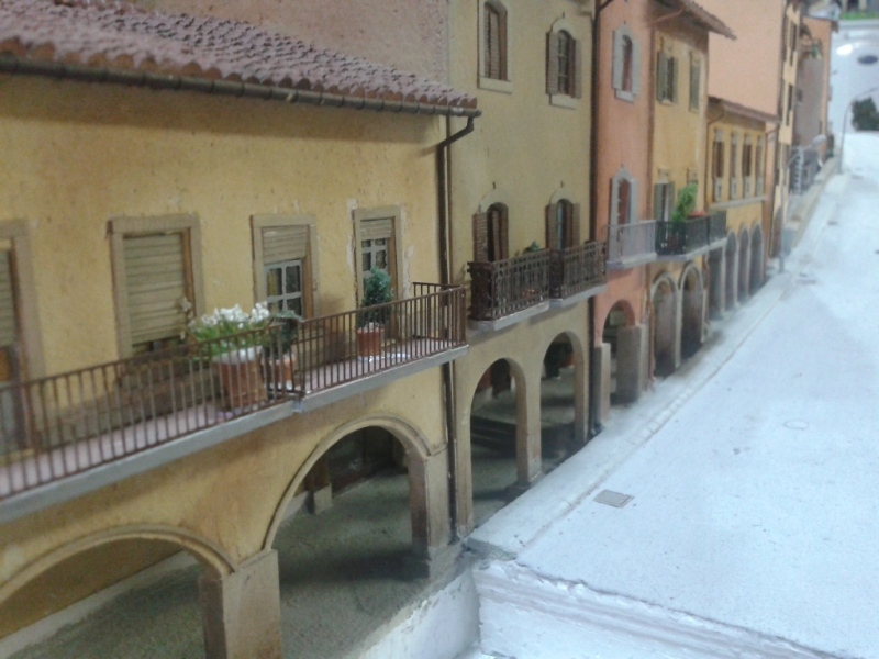

un pò di particolari del mio paesello in costruzione :wink: :wink:
20150802_150624.jpg [ 178.06 KiB | Osservato 9166 volte ]
20150802_150545.jpg [ 165.61 KiB | Osservato 9166 volte ]
20150802_150350.jpg [ 243.36 KiB | Osservato 9166 volte ]
20150628_135335.jpg [ 155.67 KiB | Osservato 9166 volte ]
20150712_144954.jpg [ 185.43 KiB | Osservato 9166 volte ]
20150601_142146.jpg [ 232.47 KiB | Osservato 9166 volte ]
20150628_135322.jpg [ 249.13 KiB | Osservato 9166 volte ]
Superlativo, con i colori e l'invecchiamento che rendono bene la realtà, la chiesa mi ricorda molto quella di Cervo in Liguria.
Massimo
MessaggioInviato: domenica 9 agosto 2015, 10:45
Ma la tizia nella seconda foto è vestita di lattex? :mrgreen: (quando si decideranno a fare i figurini realistici tanto quanto i modelli?)
Per il resto, complimenti, il borgo è davvero bello (fatto come piace a me)! Sembra davvero vissuto.
