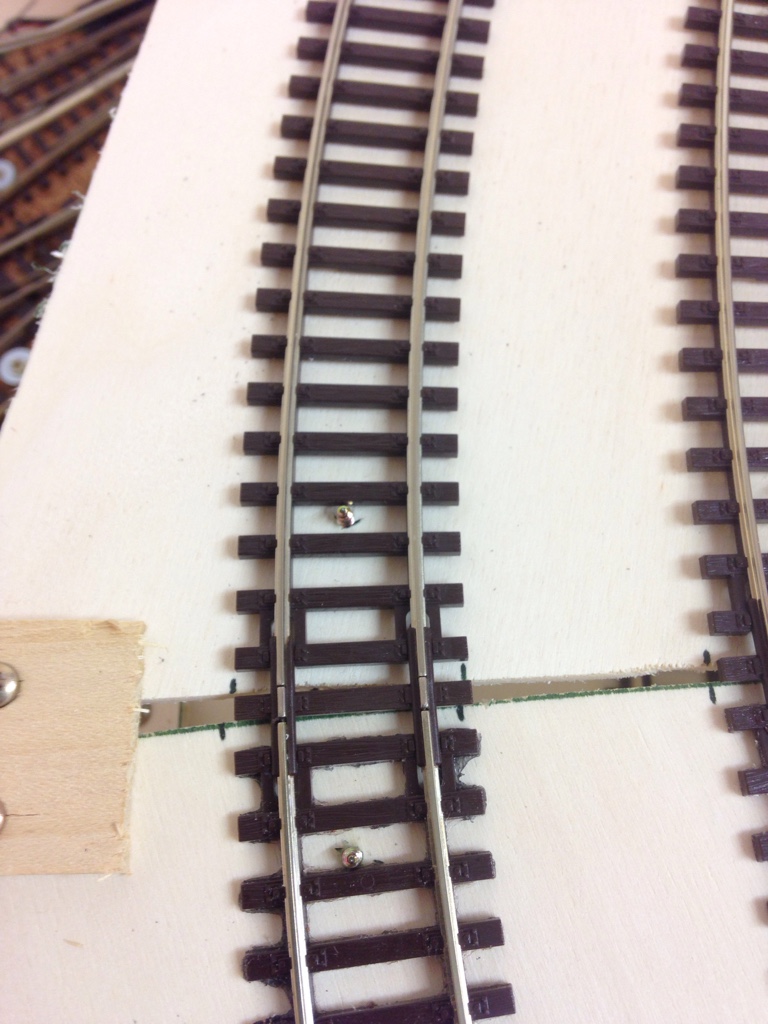

Ho trovato un modo per usare tutti quei pezzettini di binario da 2mm della roco che ti danno insieme agli scambi ;) il secondo giro è concluso ed é stato necessario correggere un po' di gioco.
@Bomby ora l'altezza per il piano superiore c'è abbondantemente ;)

Per la serie "non buttar via mai niente!!!" :wink:
 Oggetto del messaggio: Re: PLASTICO: Plastico di umbriele
MessaggioInviato: lunedì 8 giugno 2015, 17:15
Messaggi: 2829
Ma cosi hai falsato la geometria Rocoline..........ora hai cerchi piu larghi di una misura ignota......
I pezzetti sono preziosi per gli scambi visto che Roco ha una geometria tutta particolare........ :oops: :oops: :roll:
Occhio a quelle viti che spuntano da sotto......... :cry: :cry:
MessaggioInviato: lunedì 8 giugno 2015, 18:50
Messaggi: 2704
Hai presente dove va la geometria rocoline dopo 2,5 giri di elicoidale ? :roll: :roll:
Comunque non mi servivano...tolgono anche realismo nei tratti a vista, e comunque usero' tillig nei tratti in vista.
Per le viti ci sarà presto una spuntatina con il Dremel :mrgreen:
MessaggioInviato: martedì 9 giugno 2015, 7:34
Messaggi: 2829
La geometria ROco va dove deve andare dopo 2,5 giri di elicoidale; se si parte precisi si arriva precisi........ :mrgreen:
MessaggioInviato: martedì 9 giugno 2015, 10:06
Messaggi: 2704
Vabè non vedo il problema in ogni caso

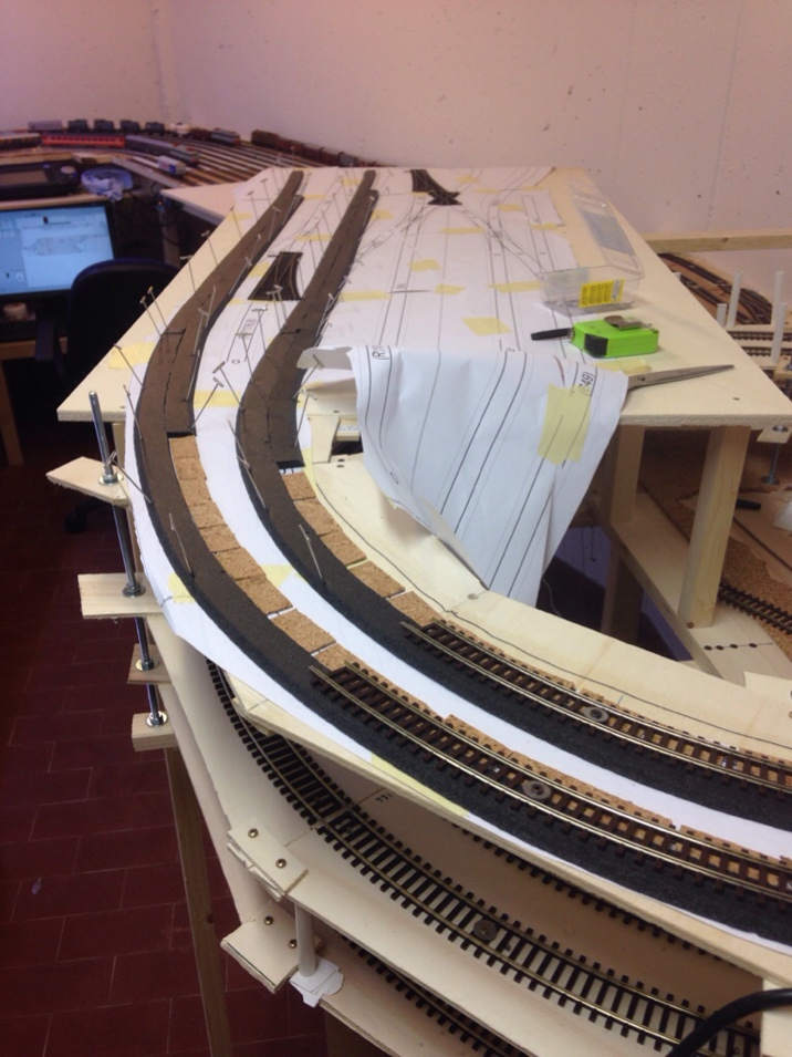

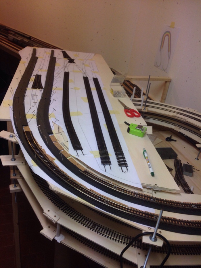

Finalmente si sale!
ImageUploadedByTapatalk1434123221.913634.jpg [ 229.66 KiB | Osservato 6275 volte ]
ImageUploadedByTapatalk1434123210.614202.jpg [ 246.89 KiB | Osservato 6275 volte ]
MessaggioInviato: venerdì 12 giugno 2015, 17:22
Felice che la stronzata da me fatta in fase di progetto sia stata risolta con successo!
MessaggioInviato: venerdì 12 giugno 2015, 17:38
Messaggi: 2704
Diciamo che ho dovuto fare qualche compromesso, niente isolamento sotto le rotaie dell'elicoidale, solidità del supporto non ottimale ma passabile, e pendenza variabile negli ultimi 180°.
Ho provato tutti i rotabili che ho (10 tipi di loco di varie marche) e tutte sono salite bene. Anche una composizione di 7 carrozze con prendicorrente, ma in testa il "mulo" roco 444 :wink:
MessaggioInviato: venerdì 12 giugno 2015, 22:25
Messaggi: 1107
Bello il binario di incrocio centrale!
MessaggioInviato: sabato 13 giugno 2015, 9:18
Messaggi: 2704
Grazie ma i complimenti vanno rivolti a Bomby in questo caso. A proposito, vedete che ho aggiunto un tronchino in uscita dal binario centrale nel disegno, secondo voi ci sta?

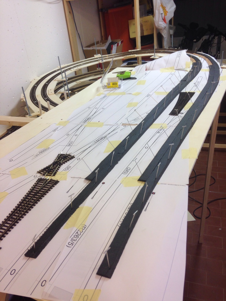

@Bomby: vedi la parte destra del piano stazione, diventa un po' difficoltoso raggiungerla per lavorare al paesaggio. Pensi che sia meglio mettere il fondale piu' lontano dal muro?
ImageUploadedByTapatalk1434277161.982329.jpg [ 226.78 KiB | Osservato 5994 volte ]
MessaggioInviato: domenica 14 giugno 2015, 14:53
Sì, a meno di non realizzare una porzione staccabile, che forse è pure meglio: guadagni ancora in profondità potendo piazzare lo sfondo radente al muro e puoi ricreare uno scorcio di vita cittadina o indstriale più completo, e per farlo puoi lavorare comodamente su di un tavolo :wink: .
MessaggioInviato: domenica 14 giugno 2015, 18:24
Messaggi: 2704
Dovro' studiare bene misure e incastri...sto cercando di costruire tutto a secco solo con viti, non ho usato nemmeno una goccia di colla fin ora..non so perché ho un presentimento. Anche il paesaggio potrebbe essere fatto così come dici, asportabile..
