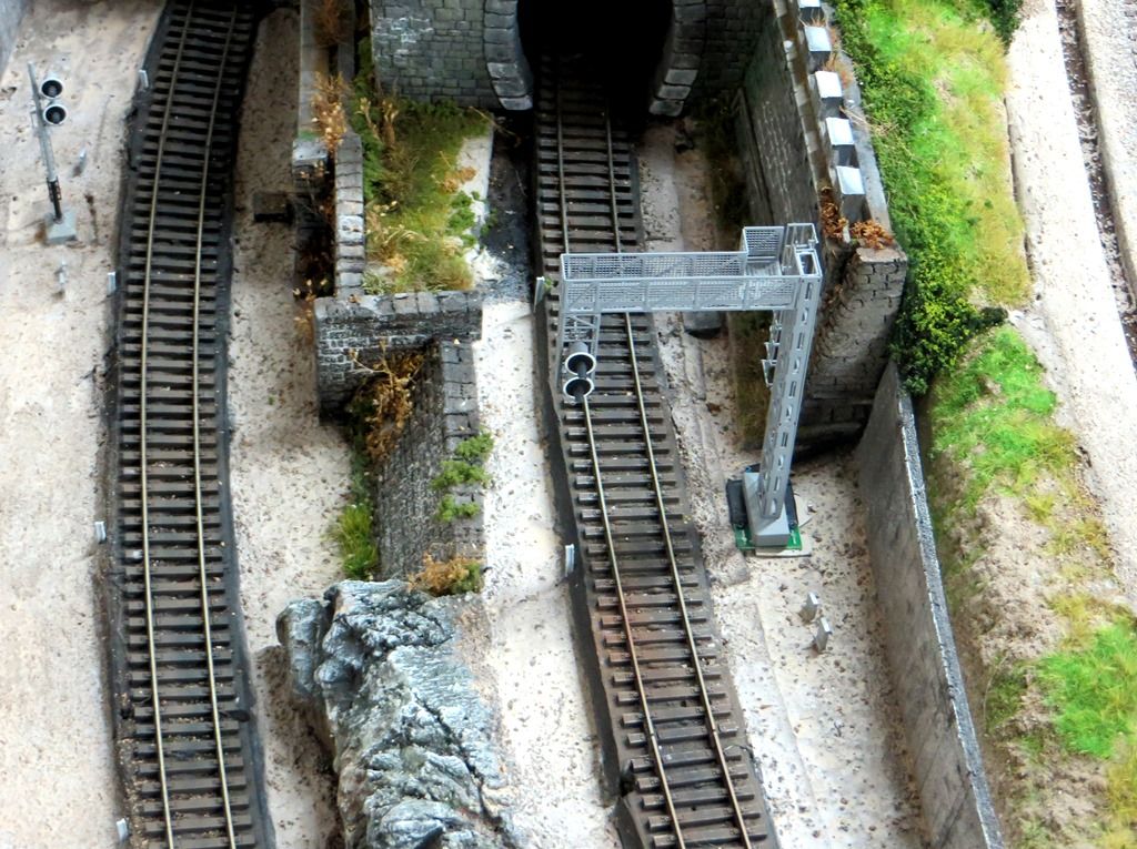

Io quel portale non lo vedo così bene... Piuttosto un segnale, sempre a due vele, piazzato a sinistra dei binari (anche un po' discosto perchè la curva è stretta...).
 Oggetto del messaggio: Re: PLASTICO: il plastico QdP
MessaggioInviato: giovedì 19 febbraio 2015, 11:54
Nome: Giuseppe Randazzo
Messaggi: 1618
Bomby:
Dici? A me piace tantissimo e me lo coccolo con gli occhi :)
Inoltre è l'unico a portale sull'intero impianto e la situazione di cui parli è esattamente riprodotta (due volte) sulla linea che affianca quella citata.
Forse la foto dal basso inganna, ma la curva, come tutte quelle in vista sul plastico, ha un raggio di curvatura molto ampio.
Forse dovrei spostarlo leggermente sulla sinistra.
Grazie comunque per l'osservazione :wink:
MessaggioInviato: giovedì 19 febbraio 2015, 12:46
Poi può darsi che una qualche azienda abbia allungato una busta ben farcita al progettista per dirgli di piazzare lì un bel portale, anche se non era esattamente necessario... :mrgreen: Dopotutto siamo in Italia! :roll:
A questo punto, più che spostarlo a sinistra, ruotalo un po' di qualche grado, in modo che sia più visibile dalla distanza (piazzati sui binari -tu o la fotocamera- all'altezza del 3° scatto che hai postato prima e fai in modo che le luci siano ortogonali al punto di vista). Per questo dicevo che forse era meglio piazzare un segnale su palo, posto un po' discosto dai binari (sfruttando il parapetto) in modo che sia più visibile... La curva è larga modellisticamente ma stretta ferroviariamente!
Seguirò il tuo consiglio e lo metterò più in asse, come il segnale accanto.
In effetti il parapetto immediatamente prima della galleria è nato proprio per ospitare un segnale su palo... ma poi ho cambiato idea... ma giuro non ho preso bustarelle, anzi mi è costato di più rispetto a quello su palo :lol:

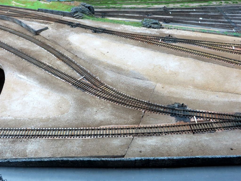

MessaggioInviato: giovedì 26 febbraio 2015, 22:55
Messaggi: 1618
Non ci siamo!!!!

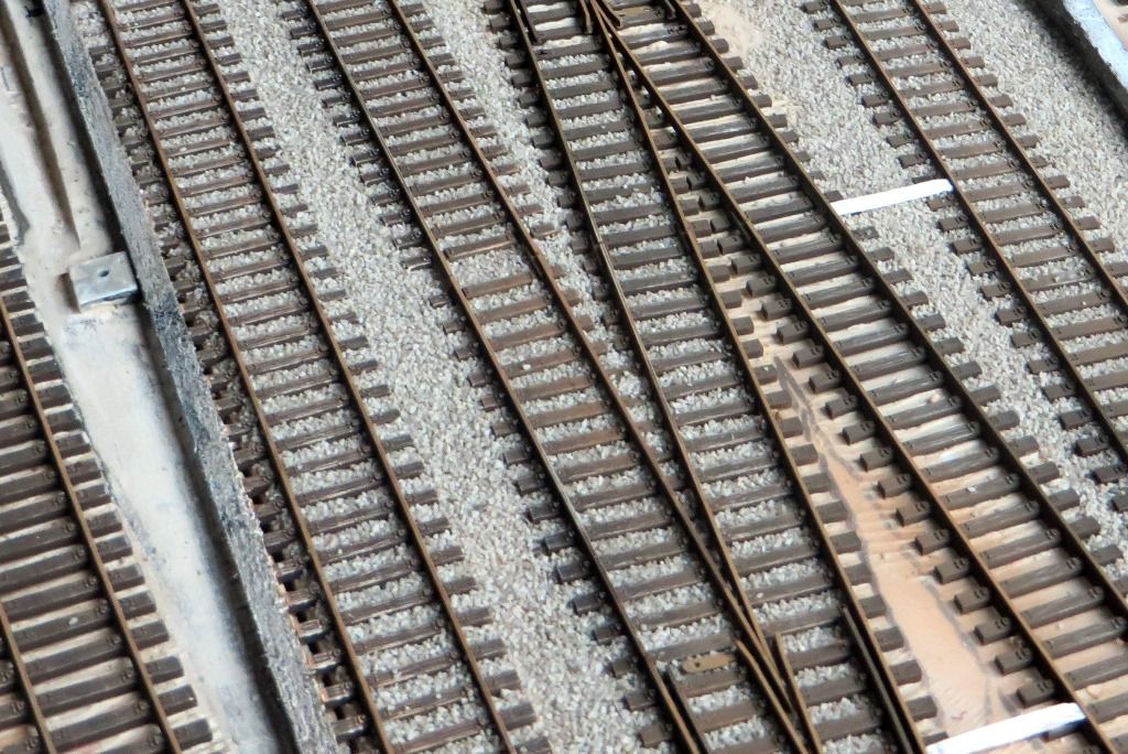

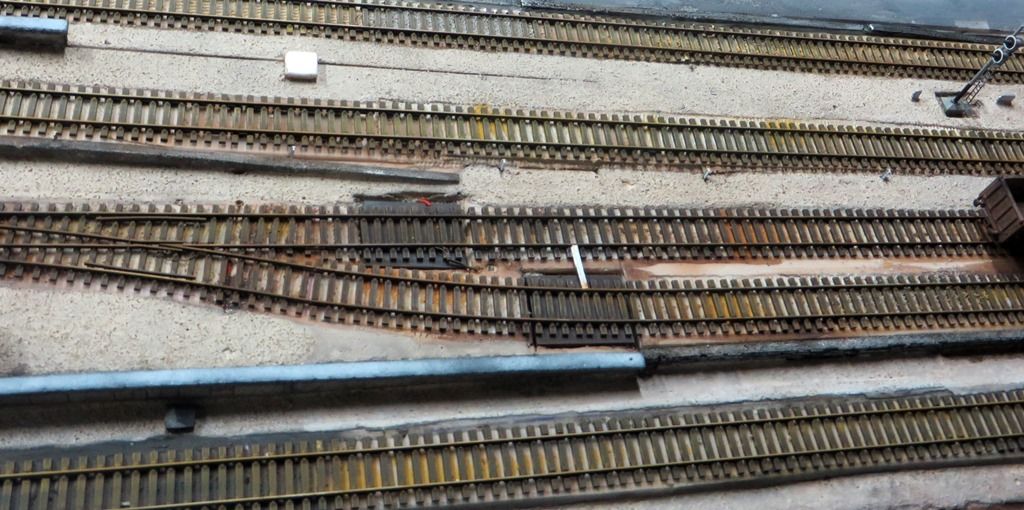

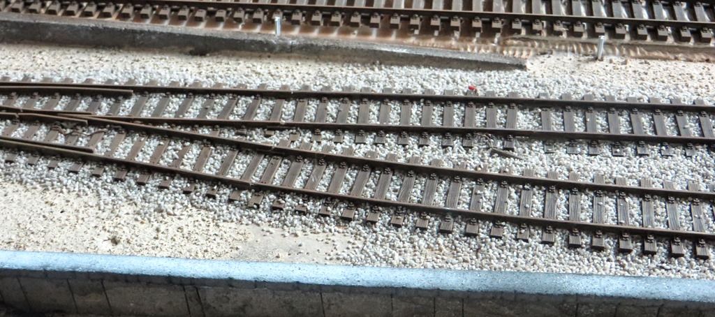

Ho tolto la massicciata già posata con un aspirapolvere.
Non mi convinceva affatto il contrasto con le traversine che al momento sono in fase di re-invecchiamento con colori acrilici, spero di cavare qualcosa di buono.
La massicciata e le traverse che non mi convincevano affatto, troppo piatte.
Si notano in primo piano i blocchetti/plinti in depron. Facilmente asportabili servono da "dima" per la posa futura del plinto modellistico a massicciata posata.
Le traversine con i primi step di invecchiamento con acrilico a pennello.
ho inoltre scurito la terra in prossimità dei binari, prevedendo una massicciata di colore chiaro.
Anche qui primi step di re-invecchiamento traversine.
Area cavia a scartamento ridotto, si testa il verde... vedremo...
Alla prossima
Giuseppe
MessaggioInviato: giovedì 26 febbraio 2015, 23:12
Messaggi: 2704

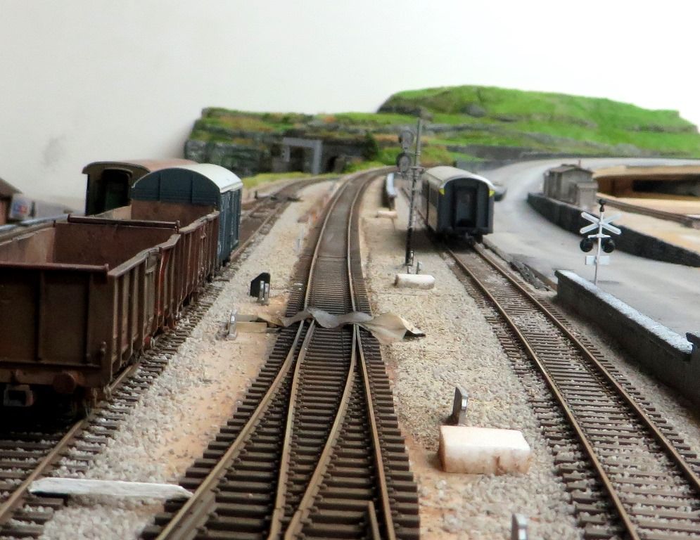

Aggiungerei tonalità gialle nell'ultima foto, troppo rigogliosa quell'erba..
MessaggioInviato: giovedì 26 febbraio 2015, 23:52
Messaggi: 5090
Il verde, un mostro, in foto. E' difficile da rendere come è sul plastico. La foto cambia i colori e le lampade tendono sempre ad esagerare i verdi anche se si cambia il bilanciamento del bianco.
