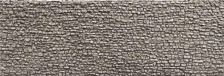

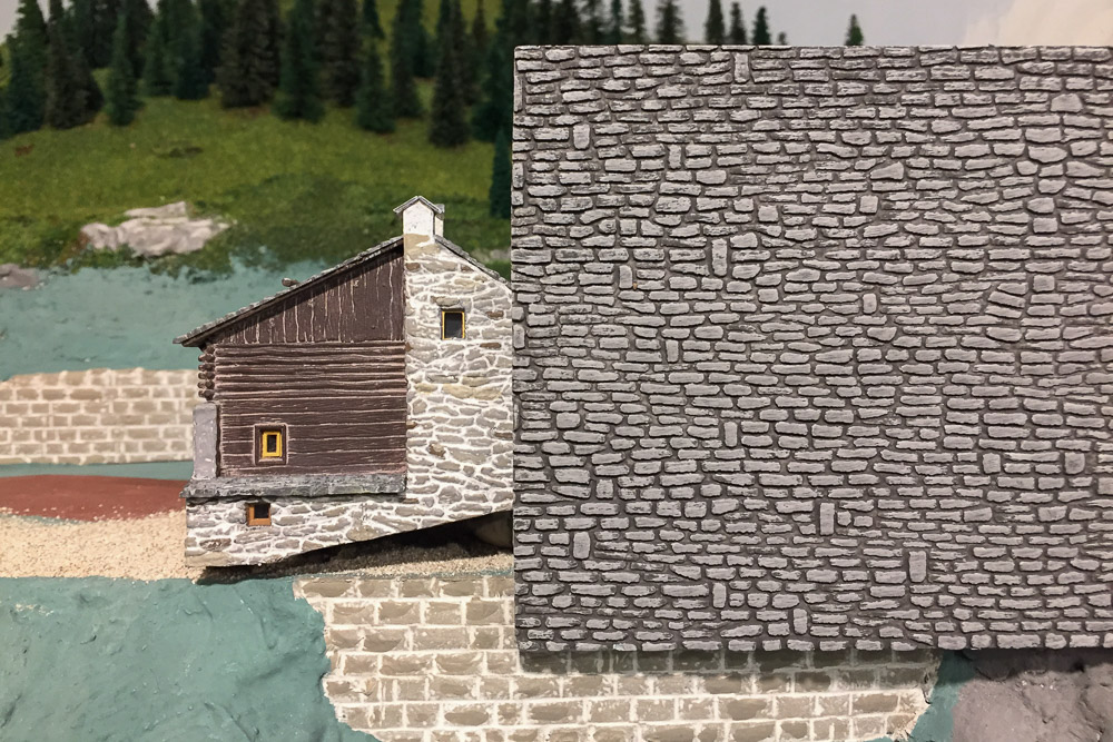

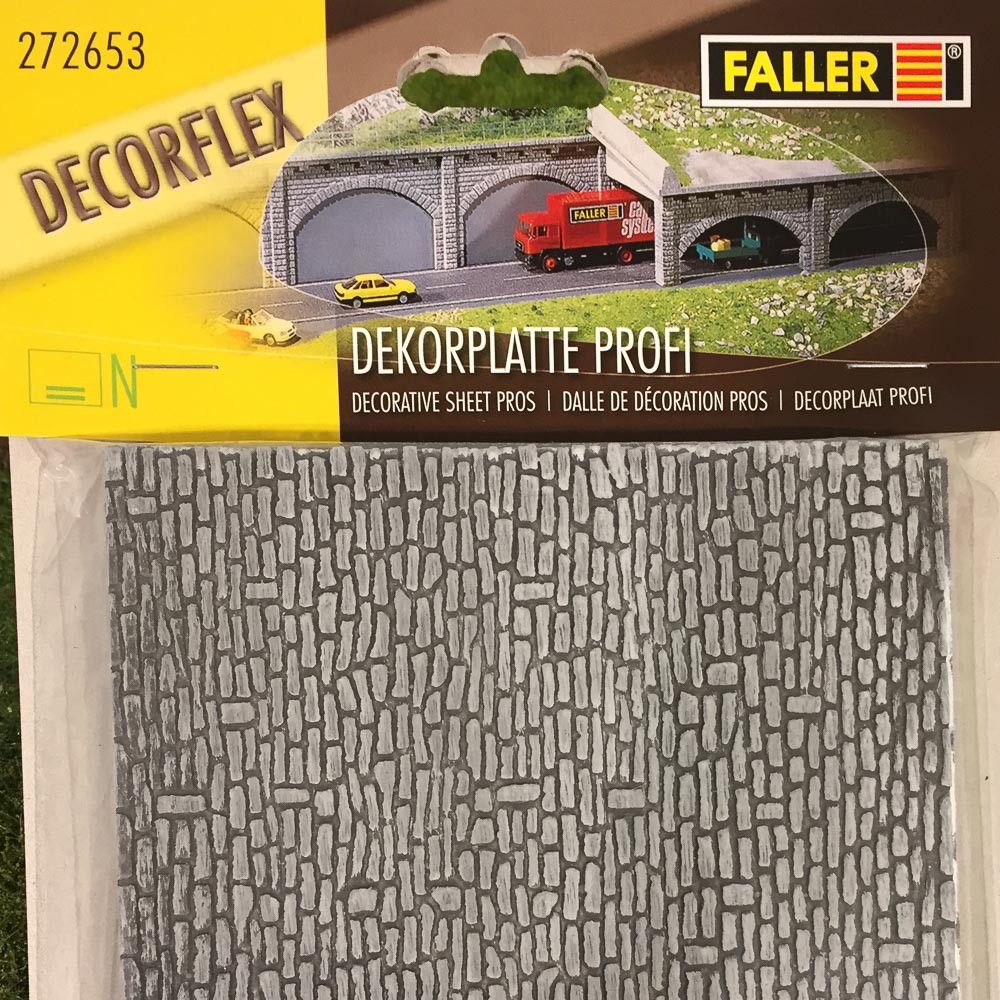

L'articolo arrivato è parecchio diverso da quello raffigurato sul sito Faller (e sul sito del negozio on-line da cui l'ho acquistato).
Comunque anche il vero articolo 272653 non mi dispiace: la pezzatura è abbastanza simile a quella delle parti in pietra delle casette.
Solo che non è un muretto a secco... :evil:

lo so, acquistare da una foto è un grosso rischio :twisted: e nessuno più di me lo sa... :(
Questi muri di schiuma compressa sono stati concepiti per grandi e lunghi muri di contenimento anche in curva... ma secondo me non sono adatti a piccoli lavori "di fino".
Quel muro che hai postato sull'ultima foto, io l'ho già preso... e regalato perchè le pietre troppo grandi ed appuntite! Io starei sulle care lastrine di plastica più dettagliate e se fossi in te prenderei questo
https://www.modellbahnshop-lippe.com/Pa ... 84651.html dettagliato, a misura d'uomo e varie conformazioni avendo gli angoli e quasi un metro e 30 di muro grande e 70 di piccolo. Mi viene in mente che potresti fare quel piccolo muro-base di contenimento di quei pali necessariamente posizionati su un pendio :D . Con l'altro articolo con una scala in pietra che porta dalla piazza della chiesa ad un sentiero che magari finisce alla stazione con i suoi personaggi https://www.preiser-figuren.de/preiser- ... ,art-16891 e https://www.preiser-figuren.de/preiser- ... ,art-16705 tutto per risparmiare, se credi, sulle spese di spedizione. Dai..non fare il genovese... :mrgreen: :mrgreen:

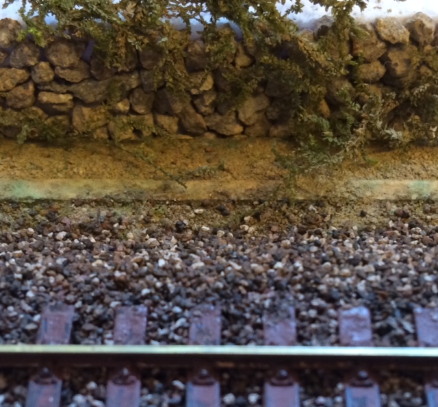

Va anche detto che un siffatto muro di contenimento della strada nel tempo al vero si riempie di piante rampicanti e cespugli, quindi le eventuali anomalie costruttive dovrebbero ben confondersi. Poi da dove sono stati presi i sassi poco importa, è la loro estetica che conta.
Però una prova con dei sassolini veri schiacciati su uno strato di colla stesa su un pezzo di polistirolo potresti farla, secondo me ti bastano pochi minuti. Anche perché l'eventuale tempo perso per incollare viene ampiamente ed esteticamente recuperato nel non dover colorare. Guarda che non è difficile, lo so che si tende a fare con quello che si ha già, ma non sempre ne vale la pena. Immagina, puoi. :D

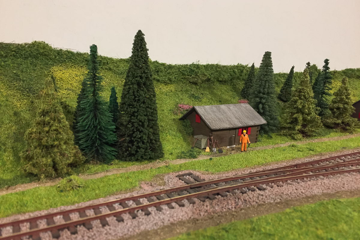

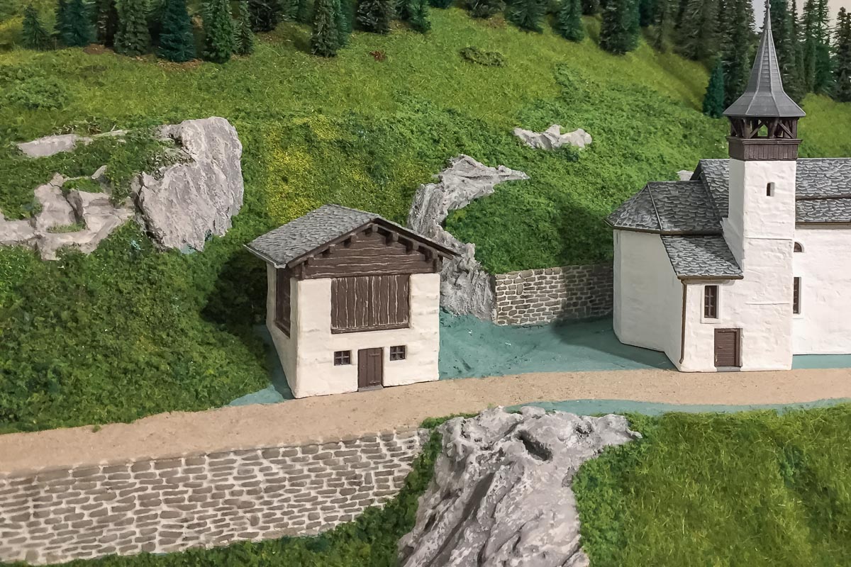

Buongiorno a tutti.
Eccomi con un aggiornamento dei lavori (a ieri sera: stamattina sto proseguendo con la posa della vegetazione e ora non manca molto alla posa definitiva degli edifici...)
I muretti non mi dispiacciono e conto che con la vegetazione definitiva e una bella staccionata in legno la resa sarà soddisfacente.
I muri Preiser suggeriti da Paolone secondo me si sarebbero prestati meno di quello Faller: l'altezza dei miei muretti in molti punti supera i 4 centimetri e la strada sulla sinistra è in leggera curva e un materiale flessibile aiuta...
L'auto-costruzione suggerita da Modellista sarebbe stata troppo laboriosa data la superficie complessiva dei tre muretti in questione (il quarto, molto basso è nascosto dall'ultimo edificio a destra e quindi ho lasciato il muretto con la pezzatura sovradimensionata, ripeto sono pigro... :oops: )
Mi rimane il rammarico di non aver pensato in tempo alla soluzione per la stradina di sinistra con due muretti bassi (uno a monte e uno a valle).

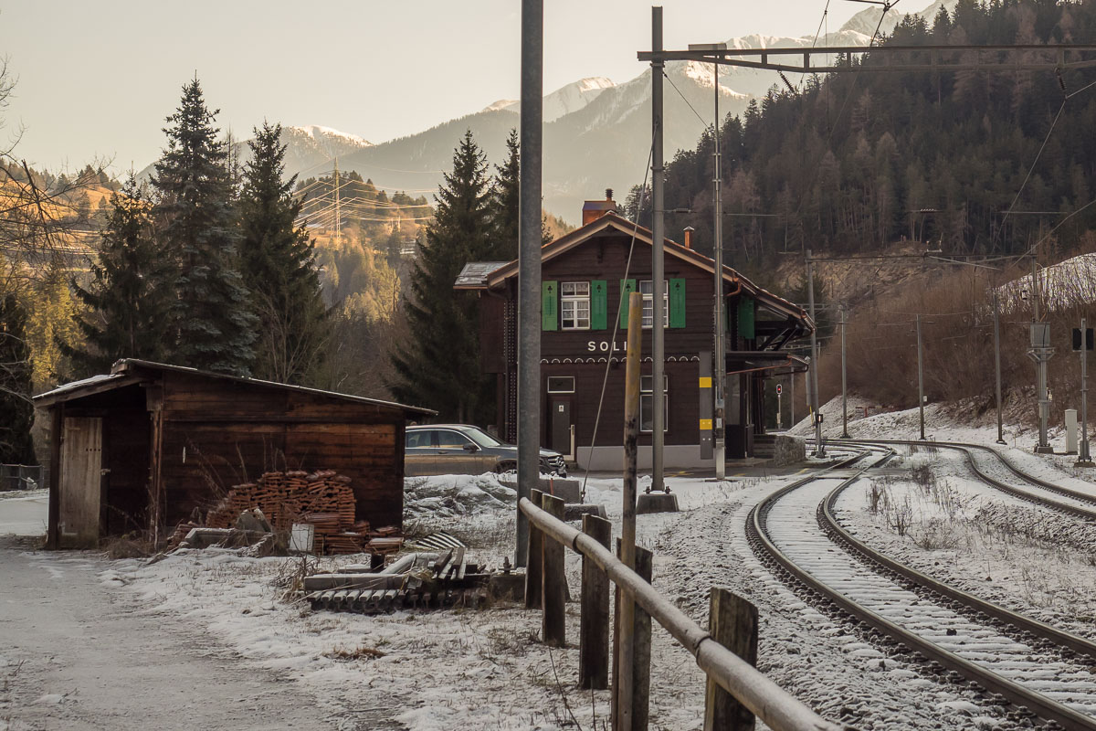

... nei tempi morti (principalmente generati dall'attesa che si asciughi la colla con la vegetazione), ho inserito un piccolo edificio in legno, adibito a punto di appoggio per la manutenzione.
Nella vera Solis in quella posizione c'è proprio una piccola casetta in legno...

Ti ringrazio di aver preso in considerazione la mia proposta per i muri di contenimento. Sono sicuro che saprai gestire la vegetazione nel modo migliore, perché nei plastici è come con i reggiseni, la situazione vedo/non vedo è sempre la migliore. :D
Per quanto riguarda il muretto mancante a monte della strada, secondo me basterebbe aggiungerne facilmente uno alto una sola fila di pietre, come se al vero fosse alto 40/50 cm per contenere le cadute di terra durante le piogge. Stai facendo un plastico molto credibile, perché è essenziale. Complimenti.

Come già detto era un ottimo suggerimento, giunto ahimè solo un filo troppo tardi...
