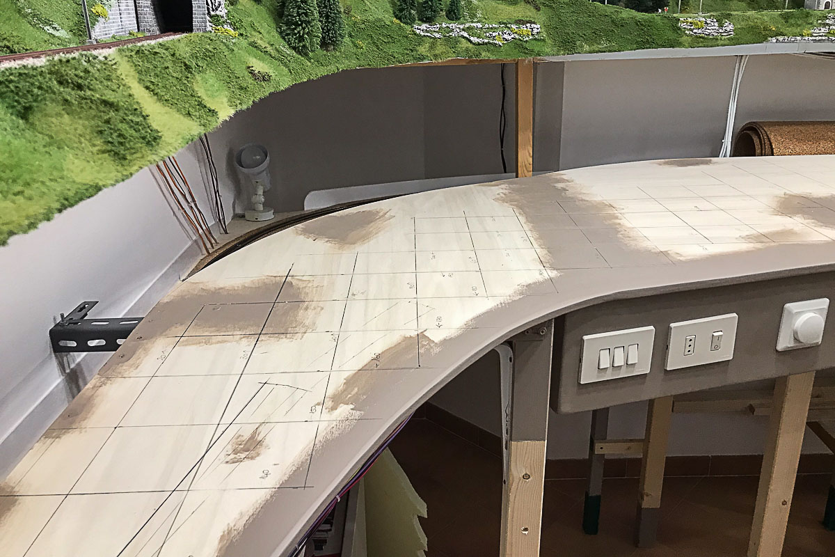

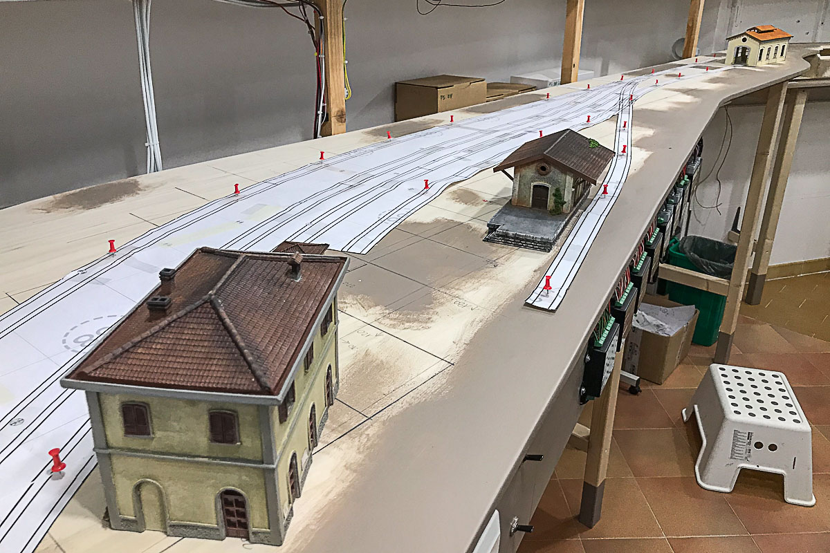

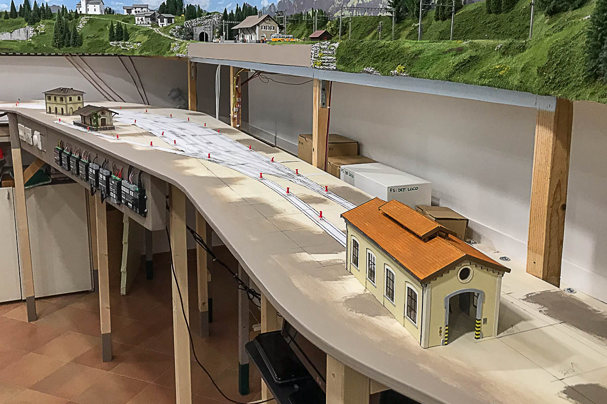

Un veloce aggiornamento: ho completato il piano del circuito FS e prolungato il piano del circuito DB fino alla curva che porta verso la stazione a vista e posizionato il sughero.
Il resto del piano DB verrà realizzato molto più in là.
Preferisco mantenere il più a lungo possibile la parte sinistra della stanza relativamente sgombra.
Ho quindi stampato in scala 1:1 il progetto della stazione di Sorbole e iniziato a verificare la posizione degli edifici.
Prossimo passo sarà la posa del Depron che farà da base per i binari del circuito FS e la posa dei binari della linea DB lungo la parete in diagonale…
:wink:

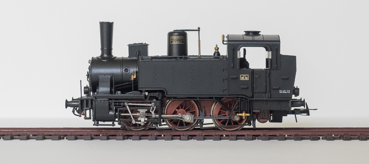

Però in quell'area pensavo di posizionare i classici impianti per le vaporiere (carbone, acqua..).
Nulla di troppo importante ma comunque un pò di spazio serve e non voglio affollare la scena in maniera irrealistica.
E' infatti mia intenzione utilizzare la Gr. 835 (v. foto) come loco da manovra della stazione di Sorbole.

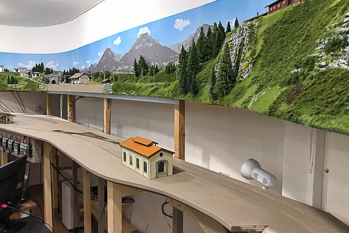

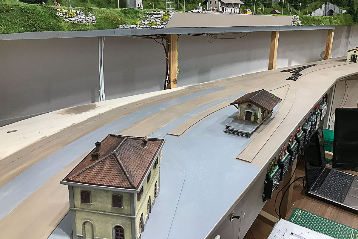

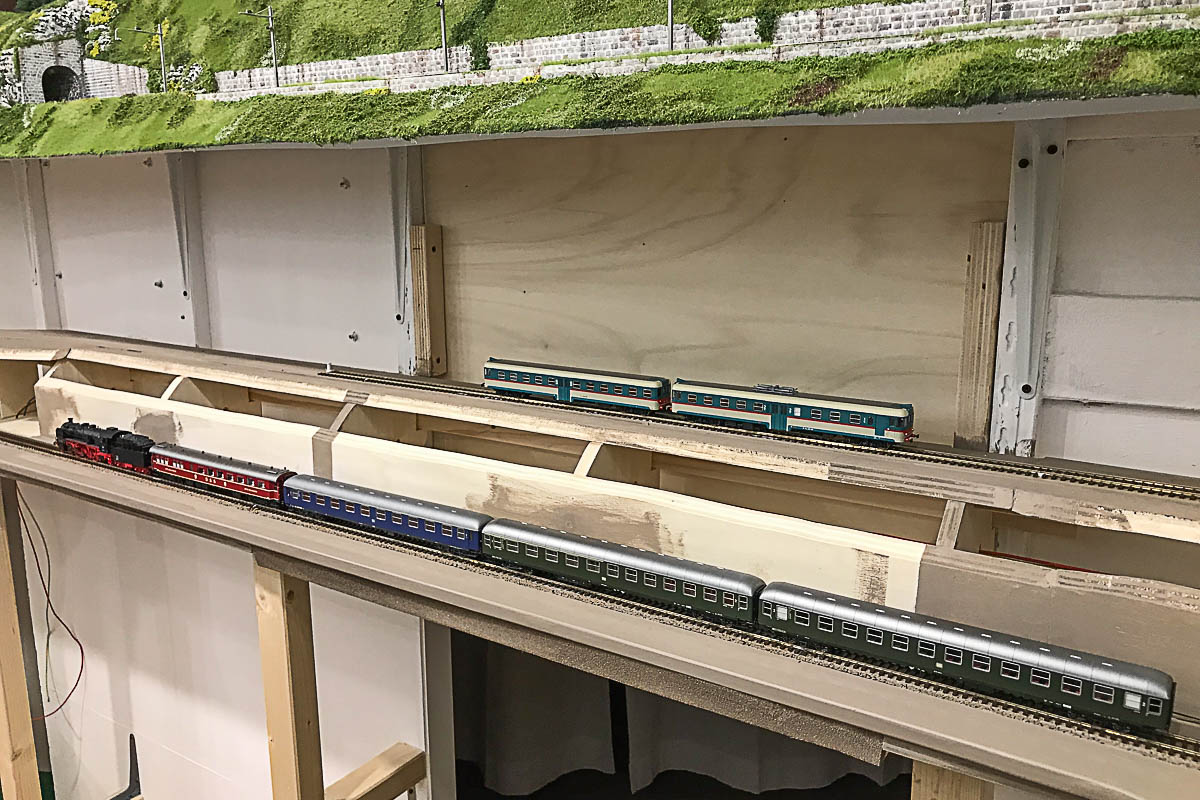

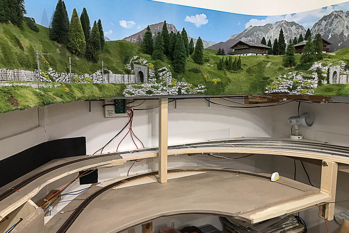

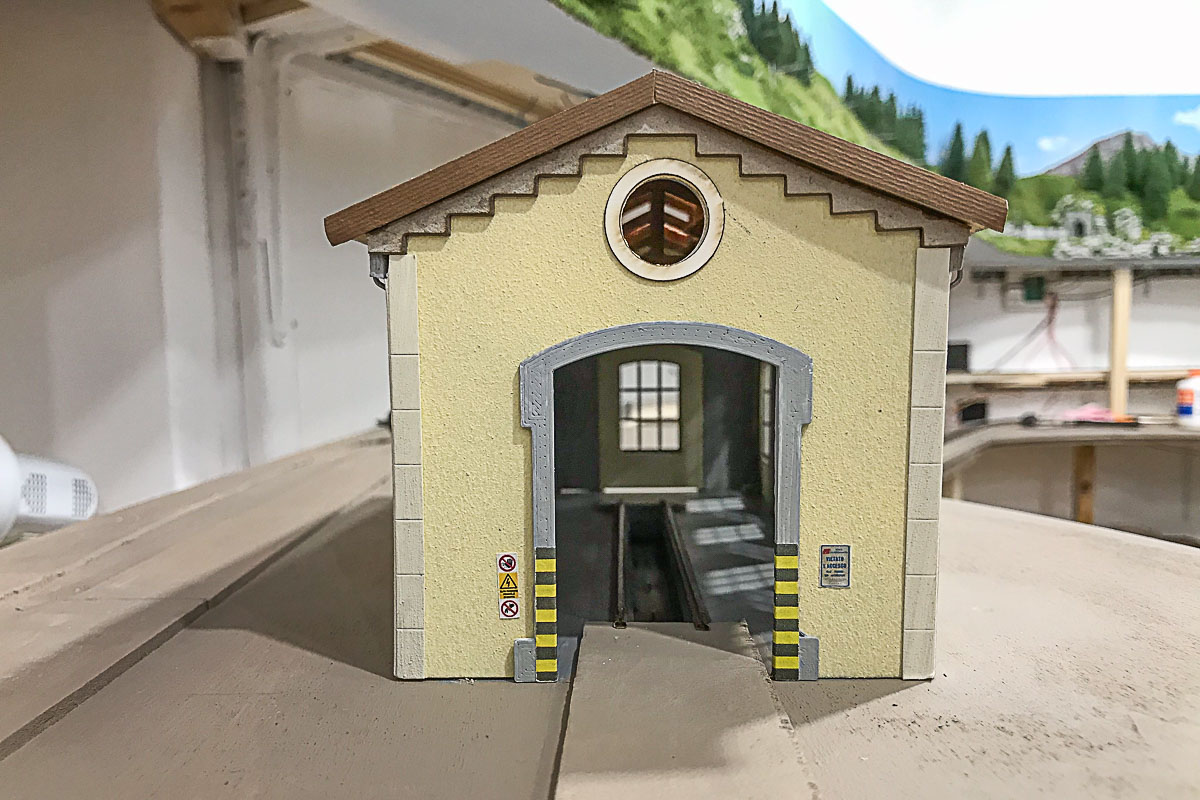

I lavori procedono spediti.
Circuito FS: posato tutto il Depron, ho poi provveduto a dipingerlo con uno smalto ad acqua che ha una tinta opaca che va benissimo come base sia per la massicciata che per la vera terra che ho intenzione di spargere a fianco dei binari.
Ovviamente il tutto verrà successivamente ricoperto ma non voglio correre il rischio che il bianco del Depron si possa anche solo intravvedere.
Inoltre lo strato di vernice ha una funzione in qualche modo “protettiva”: il Depron è molto più delicato del sughero e si segna subito se si appoggiano oggetti pesanti o si colpisce inavvertitamente con utensili metallici.
Ho quindi provato a simulare la posizione dei marciapiedi e della viabilità (in questo caso ho utilizzato vernice acrilica avanzata e non adatta al modellismo a causa della finitura semi-lucida).
Lo trovo comunque utile per visualizzare gli ingombri reali.
All’interno del deposito locomotive ho inserito una fossa di visita (è solo appoggiata, andrà ricolorata, proviene dal mio primissimo plastico).
Ho anche posato i primi due tratti di binario flessibile all’ingresso della stazione nascosta.
Per la parte DB ho infine posato tutta la linea lungo la parete in diagonale e l’intera curva (che sarà nascosta) che conduce alla stazione a vista.
Questa tratta è importante perché, suddivisa in tre blocchi, costituirà la parte del tracciato su cui effettuerò la calibrazione della velocità delle locomotive (sia DB che FS).

palaz5388 ha scritto:
Nel tratto dove c'è la porta le linee FS e DB saranno unite in un unico paesaggio?
Si.
E' ovviamente una forzatura.
L'alternativa era lasciare in vista la sola linea FS nascondendo quella DB.
Ma in questo modo sul circuito tedesco avrei avuto solo la stazione a vista e neanche un tratto di piena linea.
