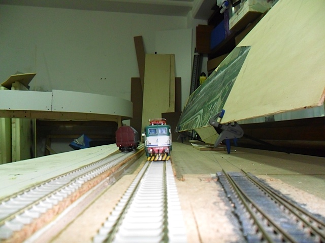

Spero che si riesca a capire l'inclinazione che ho dato al binario: 1,5 mm

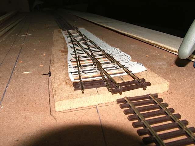

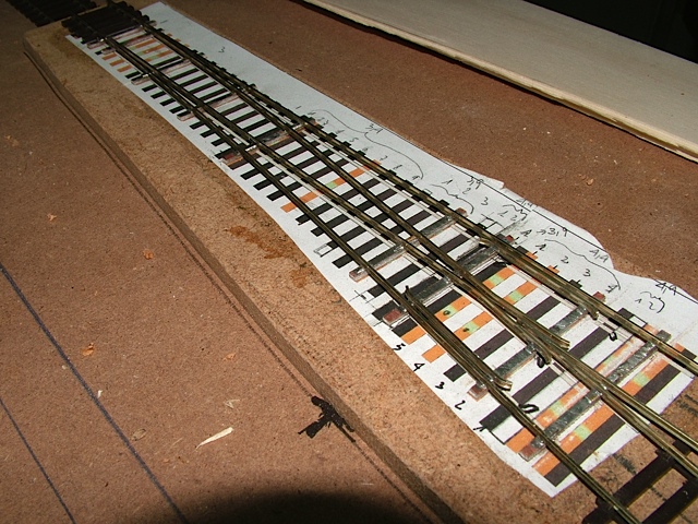

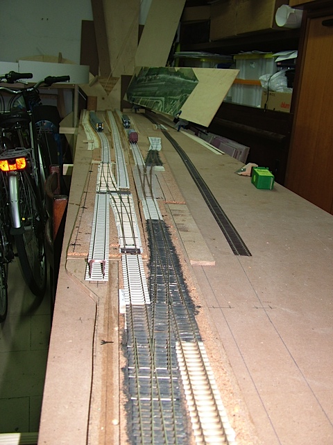

Aggiungo alcune nuove foto sullo stato di avanzamento dei lavori al piano binari lato sud.
Lo scambio della foto è un S36/150-0,12tg che ho fatto usando rotaie Peco cod. 60.
Manca solo l'ultimo scambio e poi questo lato sarà finito.

Anch'io sto mi sto costruendo buona parte degli scambi. Ti chiedo se puoi indicarmi dove hai reperito le caviglie di fissaggio rotaia/traversa.
La resa è perfetta!

ciruxtrain ha scritto:
Ciao e Supercomplimenti!
La resa è perfetta!
Grazie e buona pasqua,
Ciro
Grazie Ciro per i complimenti e ricambio gli auguri di Buona Pasqua.
Le caviglie le ho ritagliate una ad una dalle traversine dei flessibili Peco 75 che ho usato per fare gli scambi!
Ale
Ciao alessandro scusami se ti faccio una domanda di cui avrai già parlato, ma le pagine del topic sono tantissime...hai detto che hai costruito gli scambi con profilati Peco cod. 60 ....dove li hai reperiti?
Seconda domanda...deduco che tutto l'armamento è Peco cod. 60? Ero straconvinto che l'armamento fosse peco cod. 75....
Grazie!!
Gianfranco
EDIT: a pag.29 dicevi di aver usato i profilati cod. 75 per fare gli scambi....forse qui hai digitato erroneamente 60 ;)
 Oggetto del messaggio: Re: PLASTICO: Il plastico della maremma
MessaggioInviato: lunedì 21 aprile 2014, 22:10
Messaggi: 1009
Località: Grosseto
Parto dalla seconda domanda:
Tutti i binari sono Peco codice 75 con traverse in cemento e attacco Pandrol
oltre ad alcuni tratti con traverse in legno. Inoltre ho acquistato le rotaie Peco sfuse in cod. 75 per fare tutti gli scambi tranne uno che è appunto S36/150-0,12 ovvero uno scambio fatto (al vero) con rotaie da 36kg/metro che in scala ho deciso di riprodurre con rotaie più leggere e quindi con profilo cod. 60.
So che si trovano anche in Italia ma io le avevo acquistate in Inghilterra insieme ad altri oggetti Peco da un noto negozio on line.
Alessandro

perfetto tutto chiaro!!
beh che dire se non tanto di cappello per la tua straordinaria "pignoleria"....condivido in toto la tua filosofia!
ps. hai messo scarpette per adattare lo scalino 75/60?
pps. l'articolo dei binari sfusi peco si chiama IL-3 vero? sto per comprarli anche io.
Grazie e complimenti ancora :!: :!: :!:
MessaggioInviato: martedì 22 aprile 2014, 22:05
Messaggi: 1009
Località: Grosseto
Grazie ancora Gianfranco
Non mi reputo così pignolo ma mi piace stare attento ai dettagli e a non preoccuparmi del fattore tempo (per fortuna questo hobby non ha scadenza :lol: ).
Inoltre dopo aver avuto l'opportunità di essere ospite di Luciano Lepri ho apprezzato (oltre naturalmente al suo bellissimo plastico) una sua filosofia di lavoro: il modellismo è tale se posso ricreare la realtà con le mie mani e con ciò di cui dispongo senza andare a cercare solo quello che si trova di già fatto!
E poi ribadisco che non avevo tante alternative per riprodurre ciò che non esisteva in commercio riguardo (e non solo) all'armamento ferroviario :link:
PS: non credo che utilizzerò delle scarpette visto che al vero le due rotaie sono saldate.
