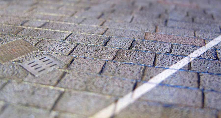

Nella parte che conosciamo anche dalle immagini traspare molto forte l'essenza stessa della ferrovia urbana, sembra quasi di sentirne col naso l'odore del ferro e soprattutto della ruggine, dell'olio. La profonda trincea ferrata, che é ad un buon punto di realizzazione, é veramente ben risolta, tra la tettoia della stazione sovrastata dal bellissimo edificio ispirato alla Bullona delle nord, sotto la quale spariscono i treni in composizione anche pesante e il sovrappasso stradale contornato dagli edifici che potrebbero essere in via Pagano o in via Cenisio o in corso Sempione. Il pavé dei viali con le linee tranviarie poi é veramente spettacolare quanto geniale nella realizzazione.

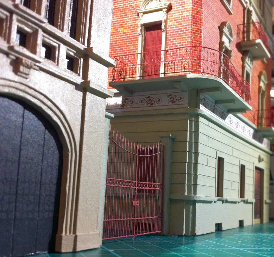

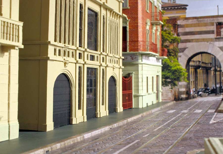

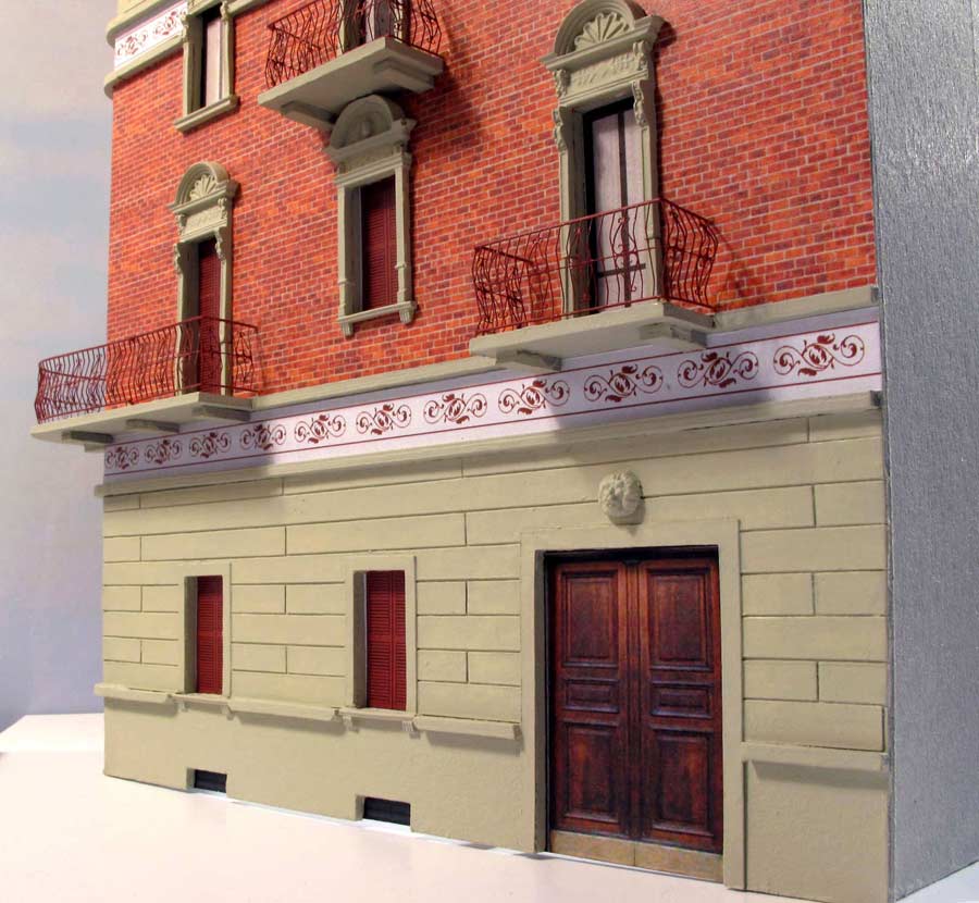

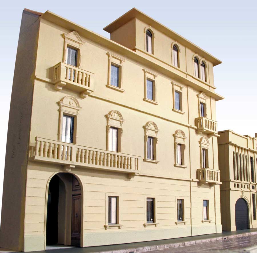

Nel mio piccolo Viale Francesco Sforza comincia lentamente a prendere forma: gli edifici sono quasi completati, anche se mancano ancora parecchi dettagli, primi fra tutti le grondaie.
001.jpg [ 77.97 KiB | Osservato 4795 volte ]
003.jpg [ 58.62 KiB | Osservato 4795 volte ]

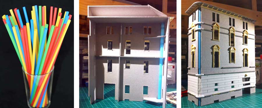

Per l’angolo curvo dell’edificio a destra della stazione, quello con i mattoni faccia a vista, mi sono aiutato con… una cannuccia.
005.jpg [ 49.85 KiB | Osservato 4795 volte ]
I mattoni invece sono riprodotti a computer, stampati su carta normale e successivamente incollati alla facciata, esattamente come avevo fatto per i sotto-archi del ponte su Bosco Atro e per la facciata dell’edificio che si affaccia sulla ferrovia.
006.jpg [ 96.39 KiB | Osservato 4795 volte ]
Per il resto non ho molto da dire se non la solita cantilena: struttura base in cartoncino vegetale da 2mm, decori in cartoncino di vari spessori, cornici in resina, finestre e persiane fatte a computer, stampate e accoppiate a cartoncino da disegno Fabriano (le finestre sono accoppiate a un foglio di acetato trasparente), tetti in lastre di resina o plastica riproducenti coppi italiani… del resto sono sempre più pigro e nonostante mi riprometta di usare il cartoncino delle brioches alla fine mi faccio tentare dalle lastrine già fatte…
Comunque siccome mi ero stancato delle ringhiere fatte con gli stuzzicadenti, per questa facciata me le sono volute regalare in fotoincisione, deformandole per dargli l’effetto “bombato” che volevo.
007.jpg [ 108.9 KiB | Osservato 4795 volte ]
008.jpg [ 94.09 KiB | Osservato 4795 volte ]
Ora che i palazzi sono quasi finiti, sto provando a piazzarli al loro posto per vedere l’effetto che fanno da tutte le angolazioni. Memore dell’effetto poco convincente dello sfondo usato per gli edifici di Via Bodoni (a proposito, lo sfondo è cambiato, seguiranno notizie) e grazie anche ai consigli di alcuni amici, sto lavorando e sperimentando sfondi alternativi… anche se alcune prospettive impossibili che si vengono a creare continuano a non piacermi.

Considerando che i palazzi sono soltanto appoggiati e quindi tutti storti e con le fessure alla base, e considerando anche alcuni dettagli che verranno poi camuffati a dovere direi che l’effetto non è poi male.

Sempre molto spettacolare! Con un sapiente invecchiamento avrai uno splendido borgo urbano. Questa mattina mostravo al titolare della PEG la tua interpretazione delle ringhiere in fotoincisione, gli avevo fatto proprio notare il lavoro di bombatura che giustamente hai realizzato, molto bello l'effetto.
Emilio

Silvio mi complimento con te per la meticolosità, la cura e la raffinatezza dei tuoi lavori.
Un ringraziamento particolare per aver valorizzato le mie ringhiere. Quando Emilio ha informato me ed i miei soci della tua "elaborazione" sono corso a vedere. Per essere così delicate, solo un abile modellista poteva trattarle come hai fatto tu. Grazie e complimenti di nuovo per come stai riproducendo una parte cittadina piuttosto complessa e ricca di particolari.

Silvio,
mi permetto una domanda.
Non è che hai montato al contrario una ringhiera?
Nella foto 008 si vedono il balcone di sinistra e quello superiore con la parte bombata in basso mentre quello a destra la ha in alto.
Dario
