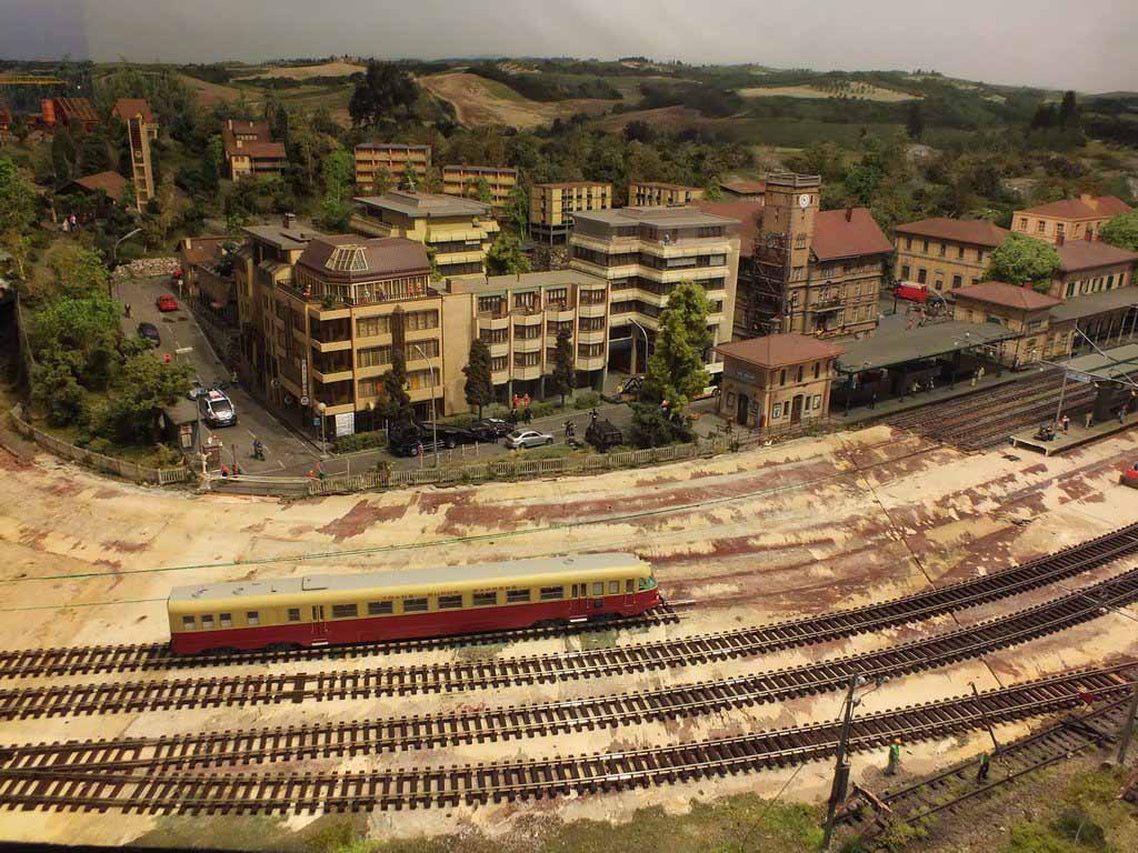

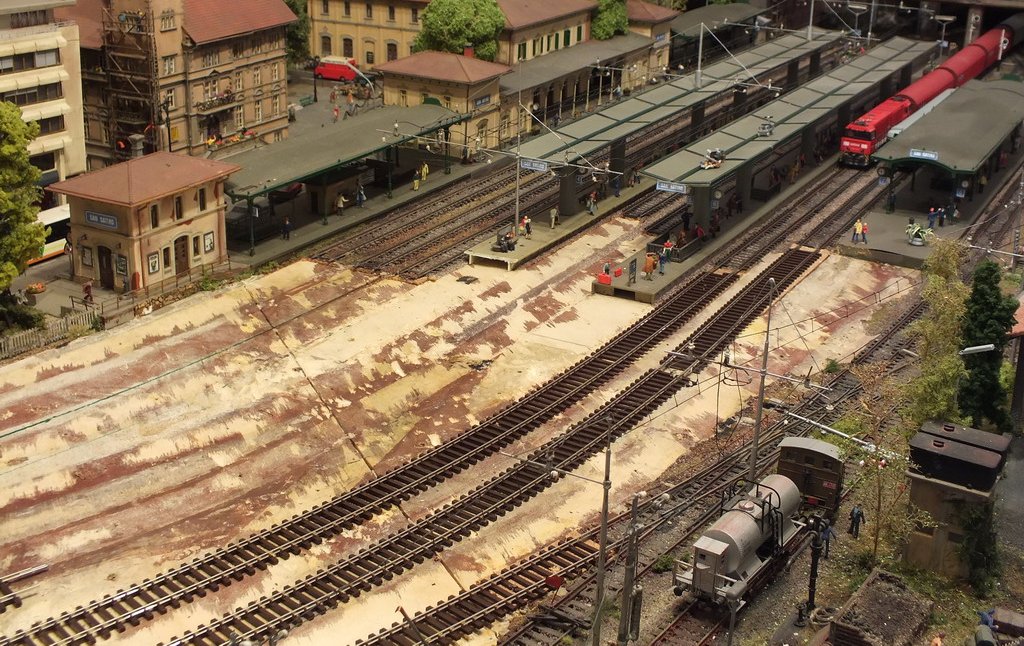

A San Satiro la circolazione è stata provvisoriamente riattivata la circolazione solo sui binari 6 e 7.
Circolano solo convogli merci a trazione diesel
Vista l'entità dei lavori ancora da effettuare non è dato sapere quando potrà essere riattivata la circolazione, seppur con velocità limitatissime, dei convogli viaggiatori sulla linea principale attualmente deviata sulle litoranee.

Grazie a tutti per i commenti e per l'apprezzamento che manifestate per queste foto che non son messe li per riprendere il particolare "carino" o la fine (spero :roll: ) posa della massicciata, dell'inclinazione dei binari ecc...ecc..., ma solo condividere con voi appassionati quello che è da sempre il mio concetto di plasticista. Ore di lavoro, messa in pratica di tanti "mestieri" , falegname, elettricista, muratore, pittore ......
Il fatto che ovviamente io consideri il mio plastico "una cosa viva" e non una cosa fredda è proprio il fatto che anche in questi giorni, con i cantieri aperti la città è li, e, come nella realtà, seppur tra mille difficoltà, la vita continua tutti i giorni !! :wink: :D :D
Non vi sto qui a narrare la fatica che c'è voluta per riportare "a legno" quella parte del piazzale di stazione :shock: :shock: Ovviamente non abbiamo voluto, io ed il "Cuggggino", utilizzare utensili elettrici come pialle o levigatrici. Tutto sano "olio di gomito" !!!!. La parte sporca del lavoro è stata fatta , adesso si comincia la parte creativa e divertente!!!!!! :mrgreen:

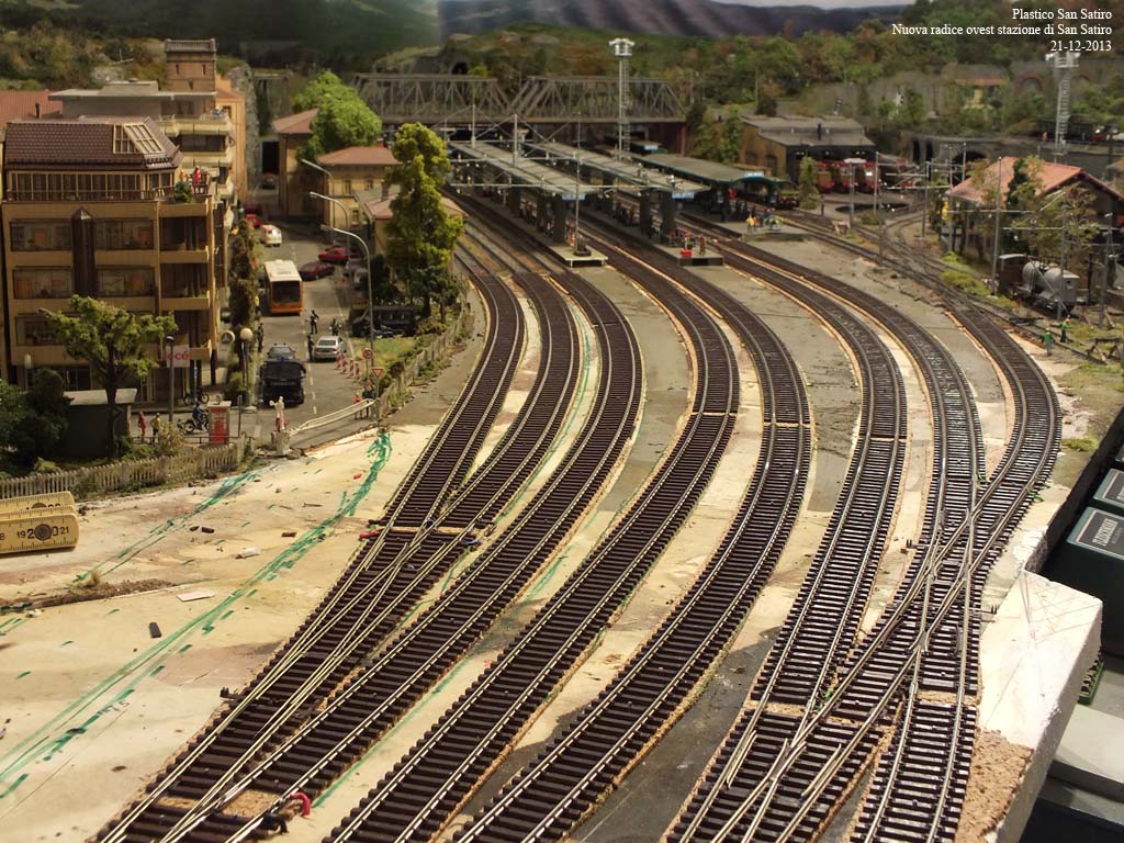

Eccoci con qualche aggiornamento ........
I binari di stazione alla radice ovest di San Satiro sono posati (non fissati definitivamente).
Posato il sughero (2mm) e definite le geometrie che ci serviranno per dare forma ai marciapiedi che diventeranno molto più lunghi ed in grado di accogliere, finalmente, convogli realistici.
Certo..... non le 15/16 carrozze degli exp anni '80 ma sicuramente gli IC di oggi (per non parlare dei "treni notte" .... mentre stavo a lavorare al plastico, durante una pausa alle 3 di notte :wink: , ne ho visto passare uno con tarta e 4 pezzi ....)
Il movimento dei treni è ripreso al 100% e sono state previste interconnessioni nella parte nascosta che, adesso, consentono a tutti i convogli di toccare ogni binario .....
Una volta fissati definitivamente i binari, dopo aver dato la corretta inclinazione, ci aspetta il divertente lavoro di ...... far diventare "vero" questo deserto ...... :mrgreen:
