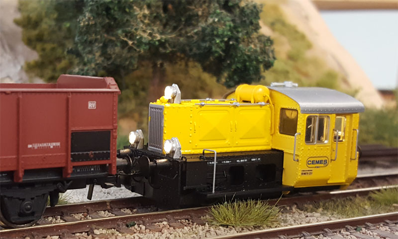

Messaggi: 824
Località: Magione
D213.jpg [ 100.55 KiB | Osservato 6942 volte ]
Questa volta sotto l'albero ho trovato il Kof giusto. Un ottimo modello da Black Star, DCC ready. Velocità minima estremamente realistica, luci on po' ovunque, ganci precisi e affidabili. Ho provato l'automazione con ottimi risultati
qui sotto il link al video
https://youtu.be/VF_ch86FQSI

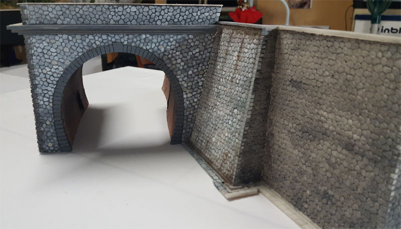

portale appena incollato
portale_m.jpg [ 126.51 KiB | Osservato 6245 volte ]

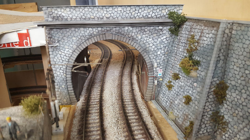

Siamo a metà dell'opera per il montaggio della catenaria.
Dopo aver installato il portale ho montato gli ancoraggi per il tensionamento della catenaria.
qui sotto il particolare del palo con il sezionatore a corna
qui la vista dalla galleria
e vari cartelli
Ultima modifica di Giulio Barberini il domenica 18 ottobre 2020, 17:17, modificato 1 volta in totale.
 Oggetto del messaggio: Re: PLASTICO: TRAINPASSION - aggiornamento gennaio 2019
MessaggioInviato: lunedì 21 gennaio 2019, 19:51
Messaggi: 704
Le ultime 4 foto, sono da delirio. Impressionante realismo ….. Bravissimo
