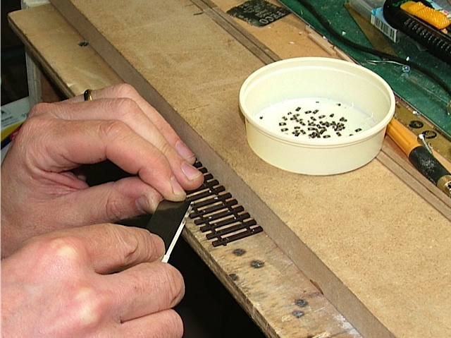

Comunque pubblico una foto del paziente lavoro di ritaglio delle staffe dalle traversine dei flessibili Peco: per ognuno dei miei scambi ne occorrono circa 120/130 :roll:

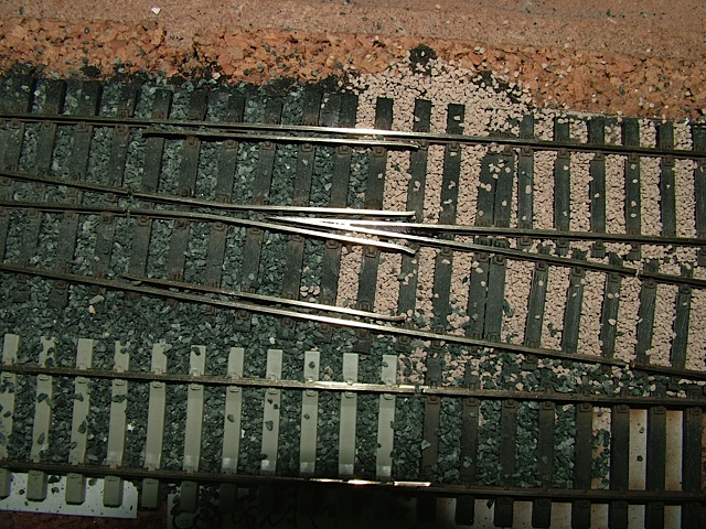

Approfitto per pubblicare questa foto dove puoi vedere i sezionamenti e la prova con la massicciata vera di diabase proveniente dalla cava Bartolina di Ribolla (GR) che ho pazientemente setacciato dai residui della produzione e quella WS (in marrone chiaro).
Alessandro

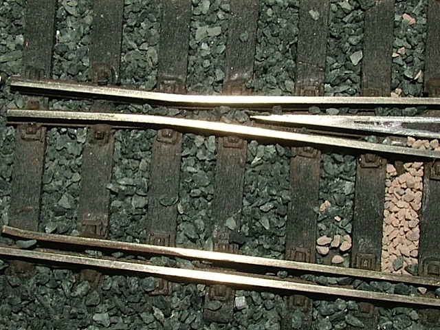

Forse con questa foto si vede un po meglio la massicciata……
noname-20.jpeg [ 200.18 KiB | Osservato 9844 volte ]
 Oggetto del messaggio: Re: PLASTICO: Il plastico della maremma
MessaggioInviato: venerdì 25 aprile 2014, 14:45
Nome: G.P.
Messaggi: 1718
Quest'ultima foto è spettacolare....ma le caviglie sono solo estetiche o bloccano anche la rotaia?
