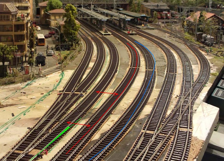

Ciao Riccardo,
alle volte non c'é limiti al peggio ma altre, per fortuna, non c'é limite al meglio.
Tutto bello ma, mi raccomando, controlla bene il raggio di curvatura
del binario 5 perché l'ansa che si vede in foto merita una raddrizzata.
Ciao e auguri
Treno amaranto

Ciao Riccardo,
come ti hanno già detto altri, la modifica che stai apportando valorizzerà ancora di più il tuo impianto.
Dato che i binari che hai messo sono ancora ritoccabili, ti vorrei proporre qualche piccola modifica.
Se ho capito bene, i binari di corretto tracciato sono il 3 ed il 4.
Essi potranno essere percorsi anche in velocità da treni passeggeri e merci.
In special modo per le carrozze passeggeri lunghe, le variazioni di raggio provocano movimenti reciproci fra le testate, movimenti che risultano visibili e non molto naturali.
Per questo ti popongo (senza che tu abbia alcun vincolo) :
Piazzale in modifica -2013 - annotato - 1.JPG [ 171.23 KiB | Osservato 6619 volte ]
1. l' attacco del binario 3 allo scambio ha un' angolazione, che ho evidenziato in verde. Potresti raddrizzare il binario in uscita dallo scambio. Purtroppo il tratto che hai messo potrebbe non essere sufficientemente lungo (qualche mm) e potrebbe essere necessario sostituirlo. L' obbiettivo è avere il raggio di curva costante, oppure in lieve diminuzione andando verso le banchine.
2. il binario 4 ha un tratto quasi rettilineo, con l' effetto di raggio stretto-largo-stretto. Ti suggerisco di seguire una traccia tipo quella rossa che ho maldestramente disegnato. Raggio stretto (non troppo) in uscita dalle banchine, che si allarga gradatamente verso la zona scambi.
3. Interbinario fra il 3 ed i 4. Curerei che esso aumenti andando verso le banchine, evitando la successione largo-stretto-largo.
4. Se ne avessi la possibilità potresti mettere uno scambio incrocio doppio; sarebbe, così, possibile per una locomotiva attestarsi al tronchino estremo a destra, mentre un treno entra o esce dal binario 6.
Stefano Minghetti
 Oggetto del messaggio: Re: PLASTICO: SAN SATIRO
MessaggioInviato: giovedì 26 dicembre 2013, 12:38
Messaggi: 2844
Ciao Stefano e grazie per il tuo intervento, attento e propositivo.
Quel punto, non ti nascondo, ci ha dato (da) da pensare.
Non che ci siano problemi di marcia per nessun convoglio ma solo per aspetti puramente estetici.
I binari di transito sono il 3 ed il 5, non il 4, e la cosa si evince più facilmente dalla foto che qui allego.
Il binario 5 l'abbiamo posizionato tenendo conto del raggio più naturale possibile che deve consentire dalla fine praticamente dell'attuale marciapiede (poi proseguirà) a raggiungere lo scambio.
In questa posizione i convogli percorrono la curva senza nessuna incertezza, in maniera fluida e senza scarti.
Come vedi dalla foto per rendere si da dopo lo scambio parallelo al 5° bin il 4° binario si dovrebbe far compiere a quest'ultimo una brutta piega a dx .Considera che gli scambi sono stati tutti modificati, tagliati, perchè altrimenti la "piega" a sx sarebbe stata ancora più marcata.
Ancora non abbiamo "fissato" definitivamente niente (infatti dobbiamo ancora realizzare l'inclinazione del 4° e 5° binario) e le foto le postiamo proprio per avere il più ampio scambio di idee e suggerimenti !!
Grazie !!
Riccardo

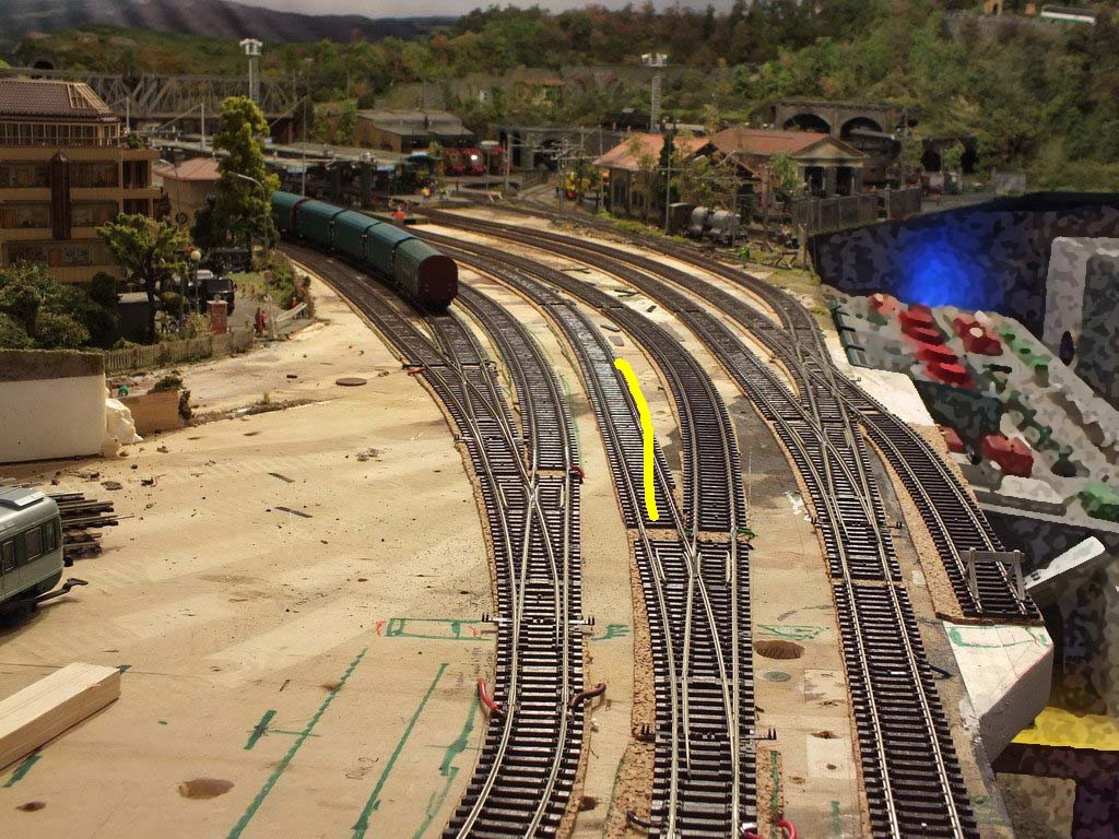

Ciao Riccardo,
scusami se mi permetto ancora di insistere sull'argomento.
Dall'ultima foto postata forse può arrivare uno spunto.
A mio avviso le curvature dei binari 4 e 5 trovandosi in mezzo ad altre
che hanno un andamento molto fluido dovrebbero seguirne i tratti.
Forse rivedendo la posizione dello scambio che origina i due binari,
oppure riducendo il breve tratto rettilineo in uscita dallo scambio stesso
che hai evidenziato in giallo.
Come ultimo spunto, visto che i binari non sono fissati, proverei a partire
lato stazione assicurando al massimo il parallelismo tra i due (e verificando
l'andamento curvilineo dei binari 3 e 6) e vedere dove farli confluire nello scambio.
Treno amaranto
MessaggioInviato: giovedì 26 dicembre 2013, 22:21
Mi permetterei di consigliare di provare a curvare lo scambio che da origine ai binari 1 e 2 e quello che da origine ai binari 4 e 5... di che marca sono? In questo modo si evita l'effetto curva-rettilineo-curva (piuttosto orrendo);
Due note, non necessariamente collegate, ma anche sì.
1 - non è detto che un binario di corretto tracciato non possa in alcun modo incontrare uno scambio in deviata (la velocità consentita dal ramo deviato è sufficiente che sia superiore alla massima consentita in quel tratto di linea);
2 - non è detto che due binari in ambito di stazione debbano per forza essere paralleli. Ovvero, come gusto personale, sarebbe meglio fosse così ma nella realtà, specie all'estero -ma anche in Italia-, così non è!
In ogni caso questa è una delle questioni che più mi fanno imprecare quando progetto: rendere il piano binari armonico!

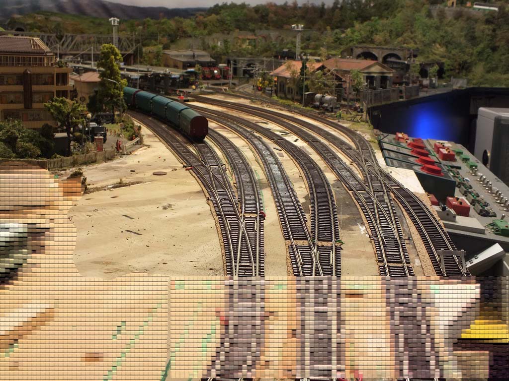

MessaggioInviato: venerdì 27 dicembre 2013, 10:24
Messaggi: 2844
:?: in che senso "curvare" gli scambi?
Sono Roco lunghezza 345mm, raggio di deviata 1946mm/10° come scritto un paio di post precedenti.
Se intendi utilizzare scambi in curva posso dirti che avevamo ipotizzato ma la geometria ci porterebbe troppo a sx (in pratica "dentro" il centro abitato.
E' da tener conto che non si vedrà (...e ci mancherebbe :wink: ) l'effetto curva, scambio, curva, perchè dopo gli scambi si entra in galleria.
Per chiarire meglio........ la parte "mascherata" nella foto non sarà in vista.
La punta scambi dello scambio all'estrema sinistra sarà appena dentro la galleria ed il secondo (quello 4° e 5° binario) in galleria praticamente sino quasi al cuore.
Scambi Radice Ovest 005.jpg [ 205.7 KiB | Osservato 7368 volte ]
