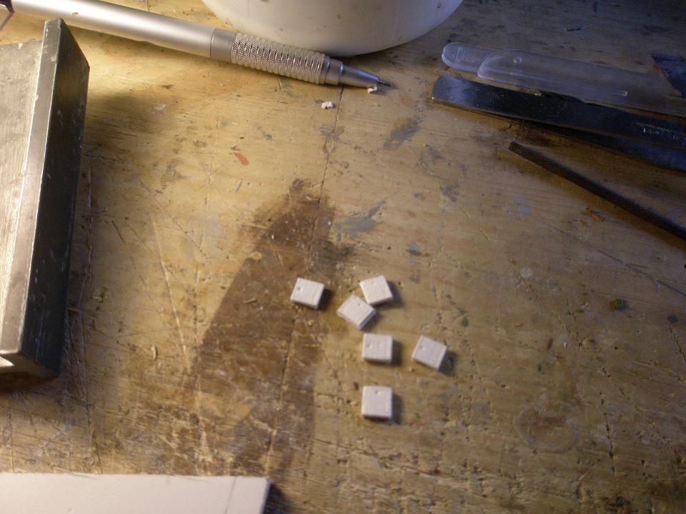

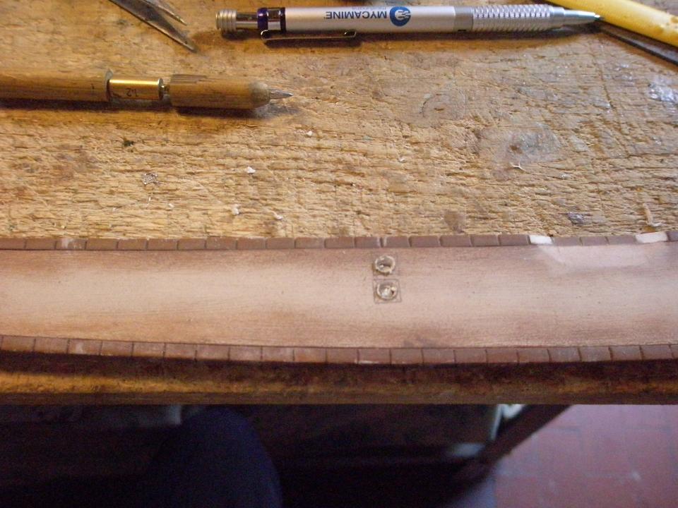

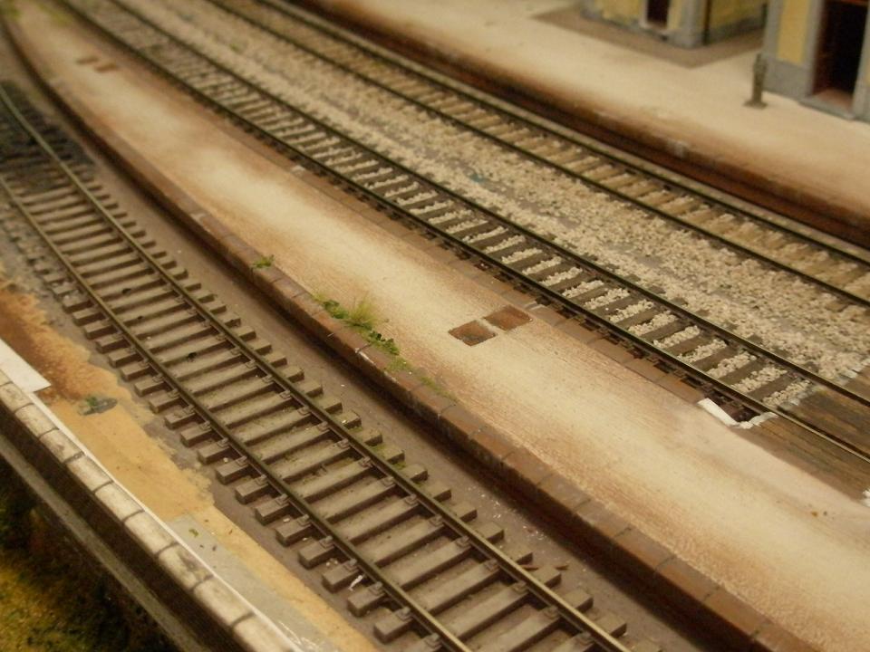

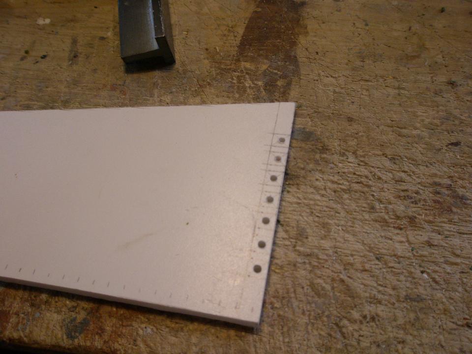

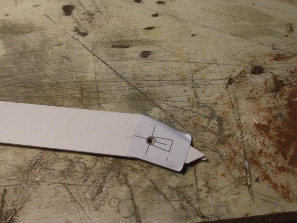

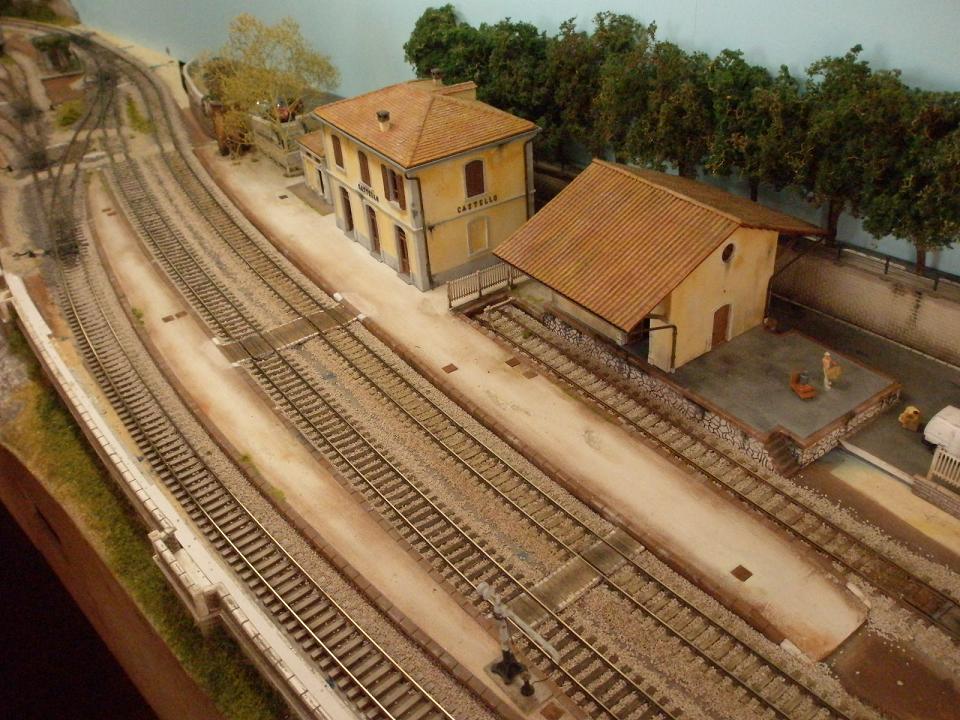

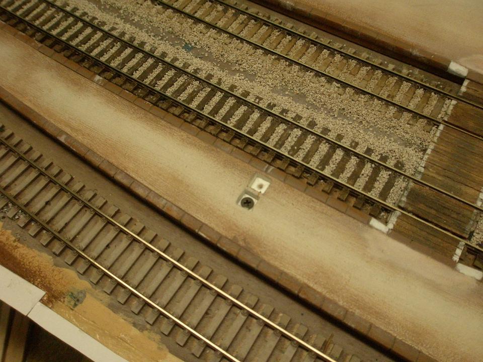

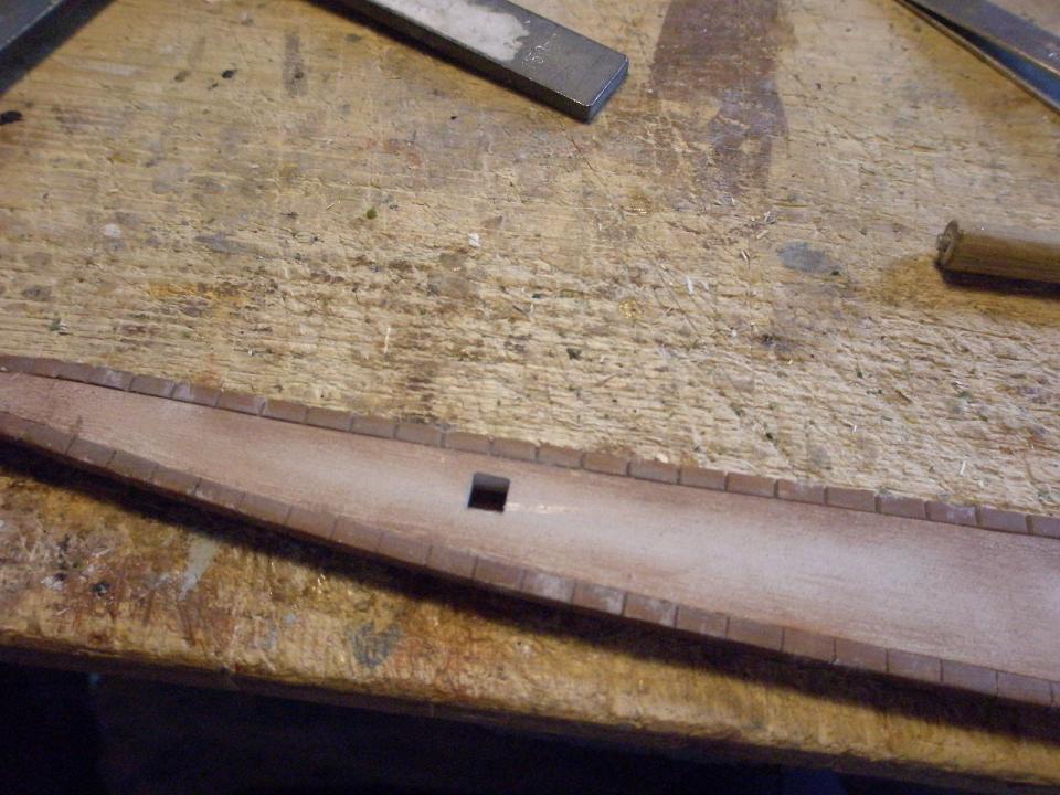

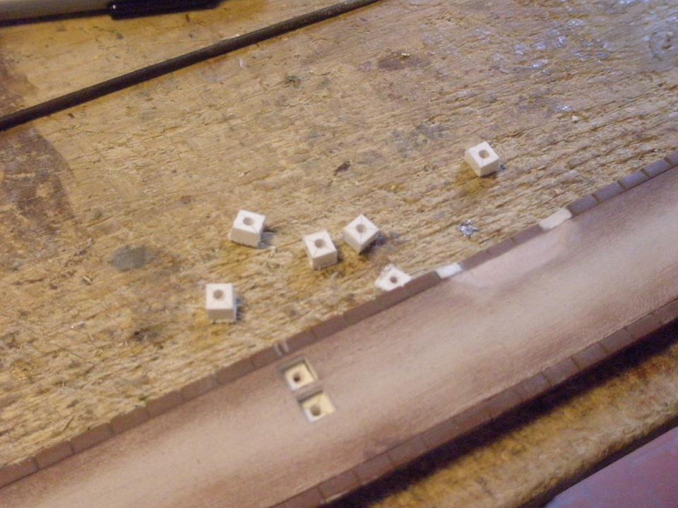

Fissaggio dei marciapiedi di stazione.
470.55 fissaggio marciapiedi.JPG [ 115.06 KiB | Osservato 4913 volte ]
471.55 fissaggio marciapiedi.JPG [ 117.71 KiB | Osservato 4913 volte ]
472.55 fissaggio marciapiedi.JPG [ 90.67 KiB | Osservato 4913 volte ]
473.55 fissaggio marciapiedi.JPG [ 108.48 KiB | Osservato 4913 volte ]
474.55 fissaggio marciapiedi.JPG [ 137.51 KiB | Osservato 4913 volte ]
475.55 fissaggio marciapiedi.JPG [ 96.29 KiB | Osservato 4913 volte ]
476.55 fissaggio marciapiedi.JPG [ 112.09 KiB | Osservato 4913 volte ]
478.55 fissaggio marciapiedi.JPG [ 144.86 KiB | Osservato 4913 volte ]

Ciao Luciano
Per fare i fori nella banchina hai usato un bulino??
Inoltre i tombini li hai incisi con il forex???

Azz! Così semplice ma tanto geniale!

Messaggi: 1122
AlessandroMarchesini ha scritto:
Ciao Luciano
I fori sono realizzati al trapano con punta diametro 5. La forma quadrata gliel'ho data con una limetta. I tombini, fatta eccezione per due che sono in fotoincisione, li ho realizzati in forex inciso.
Luciano

Tutto maledettamente semplice e perfetto, come al solito!
Forza che c'è da arrivare alla lavatrice!!!
Approfitta della trasferta australe, dai! :wink:

Arte allo stato puro! :shock:
I miei più sinceri complimenti Luciano. :)

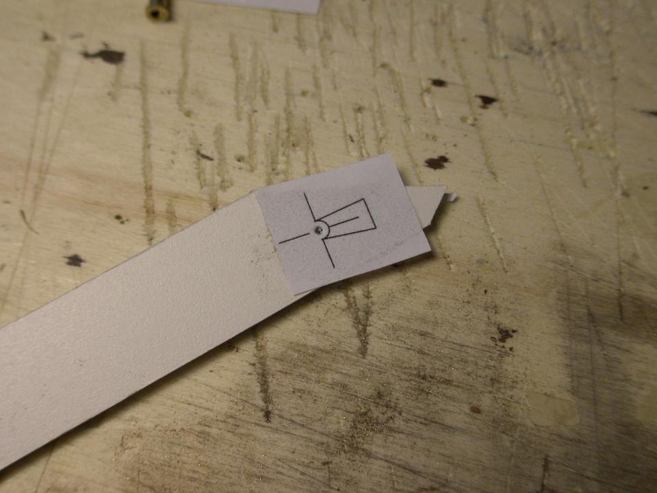

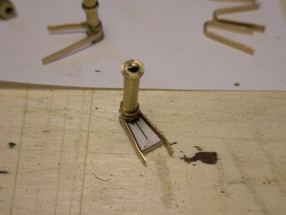

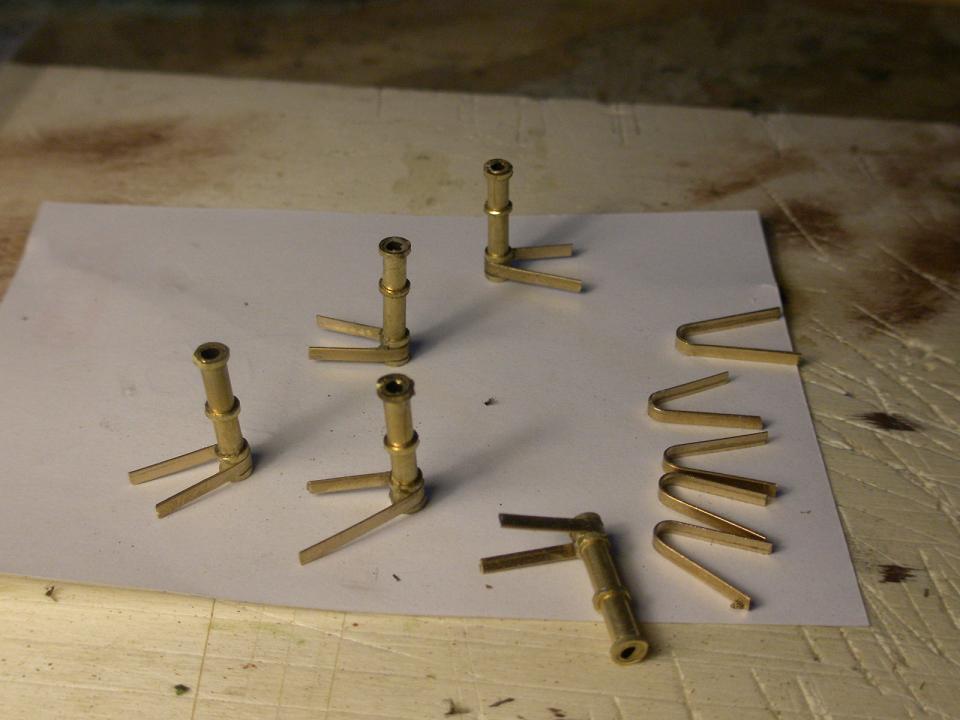

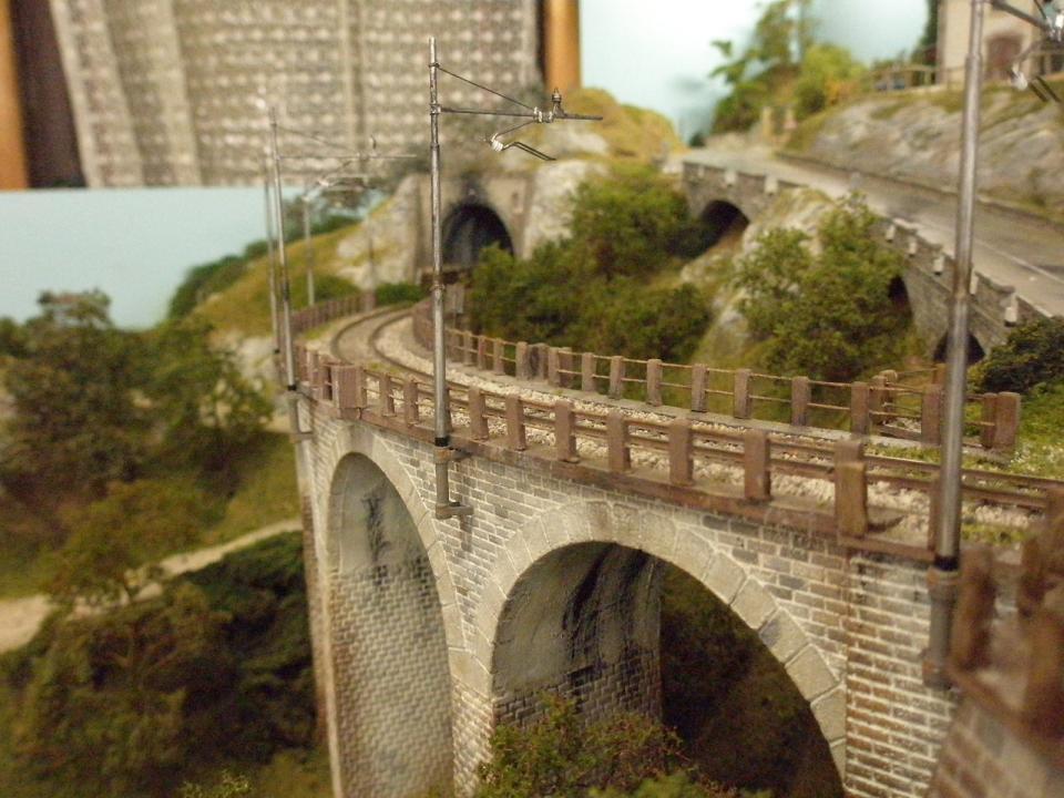

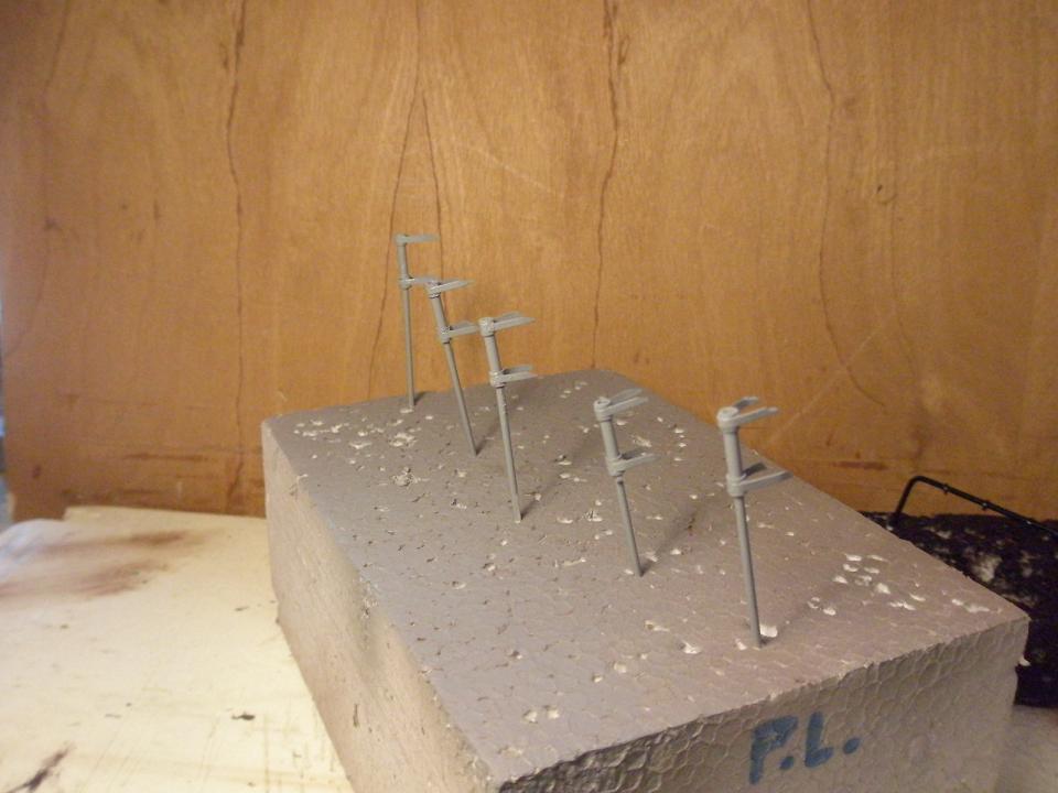

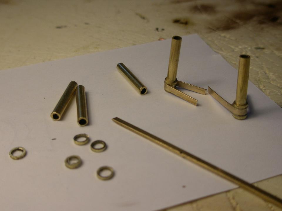

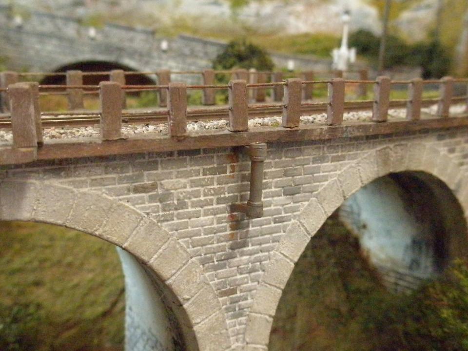

Palificazione sul ponte.
482.57 supporti paleria.JPG [ 50.26 KiB | Osservato 4694 volte ]
483.57 supporti paleria.JPG [ 70.03 KiB | Osservato 4694 volte ]
484.57 supporti paleria.JPG [ 82.58 KiB | Osservato 4694 volte ]
485.57 supporti paleria.JPG [ 110.27 KiB | Osservato 4694 volte ]
486.57 supporti paleria.JPG [ 68.55 KiB | Osservato 4694 volte ]
487.57 supporti paleria.JPG [ 76.81 KiB | Osservato 4694 volte ]
488.57 supporti paleria.JPG [ 105.71 KiB | Osservato 4694 volte ]
489.57 palificazione pontei.JPG [ 116.18 KiB | Osservato 4694 volte ]
