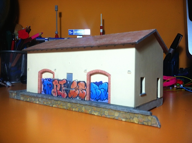

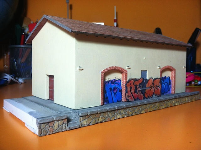

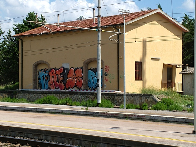

Dopo un po' di tempo di inattività oggi ho portato avanti i lavori del magazzino merci...........che avevo iniziato a costruire qualche mese fa.
Mancano ancora diversi dettagli come i discendenti delle gronde, i comignoli e altro che realizzerò nei prossimi giorni.
Ecco qualche foto insieme a quel vera!
Alessandro

Ma come hai fatto a scovare lo stesso graffittaro? :lol: :lol: :lol:

Molto molto bello......... peccato per i graffiti che lo deturpano :lol:
L'unica osservazione che ti muovo è sulla dimensione e colore delle pietre della base, la tinta mi pare troppo accesa e le dimensioni un po' generose.
Complimenti per il certosino lavoro che stai portando avanti.

In effetti ti è caduto l'occhio su un particolare che non ho riprodotto ma proviene da una lastrina commerciale già incisa e che ho soltanto provato a ricolorare: ovviamente per rimediare alla dimensione delle pietre posso solo staccarla e rifarla, per il colore invece basta riprendere in mano tempere e pennelli. Vedrò se rimetterci mano oppure chiudere un occhio :wink:

Con tutto il rispetto per la lastrina commerciale..... tu avresti fatto di meglio :)
Chiudi pure un occhio, con un po' di tempera e l'inserimento sul plastico l'incongruenza si noterà meno.

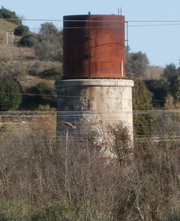

Ciao Alessandro, l'altro giorno sono stato dalle tue parti e mi sono spinto fino a Giuncarico per fotografare questa fantastica torre dell'acqua. Cosa ne pensi? Si trova a circa un Km a Sud della stazione.

La torre dell'acqua della stazione di Giuncarico ha sempre destato molta curiosità ed interesse anche a me!
Credo che questa piccola stazione dismessa potrebbe rappresentare un ottimo spunto per un diorama/plastico anche per il raccordo collegato alla cava Bartolina nei pressi di Ribolla.
Magari un giorno.........
Ritornando al mio lavoro ti comunico, visto che non lo avevo fatto prima, che io sto realizzando la stazione di Montepescali.
Purtroppo sono stato fermo diversi mesi ma conto di riprendere i lavori a breve!
