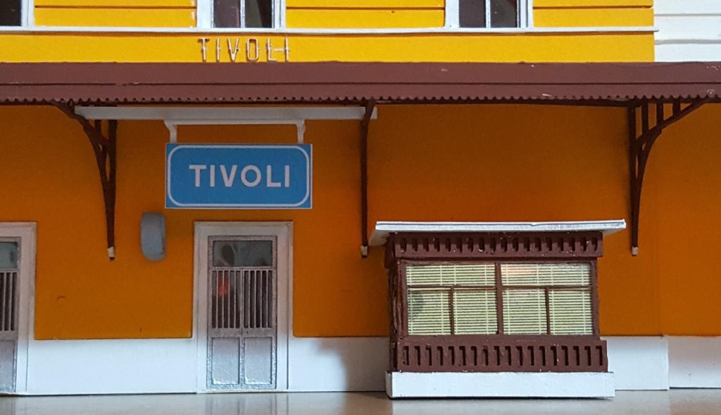

A
Commento file: ultimo aggiornamento: installazione cartelli nome stazione
20190804_160108.jpg [ 75.3 KiB | Osservato 8300 volte ]

Complimentissimi !
Quando vedo questi progetti e le loro realizzazioni mi verrebbe voglia di prender la sega elettrica e demolire il mio plastico...
L'utilizzo di tecnologie digitali evita lunghe lavorazioni ripetitive e consente dettagli un tempo impensabili...
Ammiro il modellismo tecnologico, specie quando è esaltato da manualità non comuni :mrgreen:

Grazie Andrea, in effetti credo che la parte principale del lavoro consista in una buona restituzione grafica
ed una altrettanto buona ingegnerizzazione di restituzione, a quel punto il più è fatto.
Le capacità manuali poi possono essere determinanti sulla resa finale rendendo il modello un pezzo importante
ma non è il mio caso! :mrgreen:

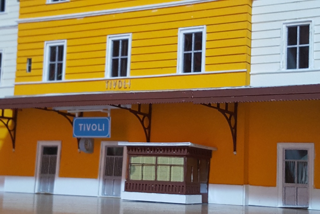

20190804_160057.jpg [ 196.18 KiB | Osservato 8171 volte ]

Mi sta venendo voglia di usare il cartonlegno, qualche domanda:
- Hai usato rinforzi interni per evitare deformazioni ?
- Che colori hai usato ?
- Le pareti non si deformano verniciandole da una parte sola ??
Grazie in anticipo e complimenti
 Oggetto del messaggio: Re: IDEE & PROGETTI: TIVOLI
MessaggioInviato: giovedì 8 agosto 2019, 9:52
Messaggi: 1996
Località: ponte santa venere
Si Dm, all'interno vi sono una serie di "pareti" di irrigidimento che tengono
il fabbricato in allineamento, anche per una migliore maneggevolezza del tutto.
Per quanto riguarda le deformazioni è ovvio che ci siano ma sono lievi ed una volta
asciutto torna tutto al suo posto autoriallineandosi, quando non succede è sufficiente
un filo di colla e riposizionare bene gli elementi. Questo accade con le cornici più sottili
e piccole.
I colori usati sono delle tempere poco diluite, il necessario per ottenere una discreta
fluidità di posa.
