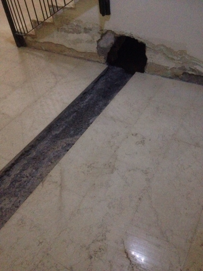

Le mattonelle sono umide in effetti. Di fianco c'e' il vano scala con la fonte incriminata. Nel video che posto si può vedere il buco che hanno fatto nelle fondamenta per capire da dove viene l'acqua.....vi giuro che se devono intervenire dal mio garage e smontare il plastico mi sparo!!
https://www.youtube.com/watch?v=RSAb4PEJiS0

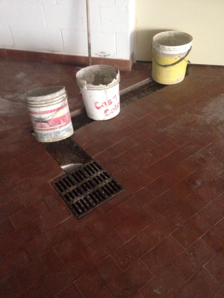

Eccomi arrivato a casa, a quanto pare sono stati piu' veloci della luce!!
ImageUploadedByTapatalk1436290322.919377.jpg [ 247.53 KiB | Osservato 5970 volte ]
ImageUploadedByTapatalk1436290311.986735.jpg [ 202.07 KiB | Osservato 5970 volte ]

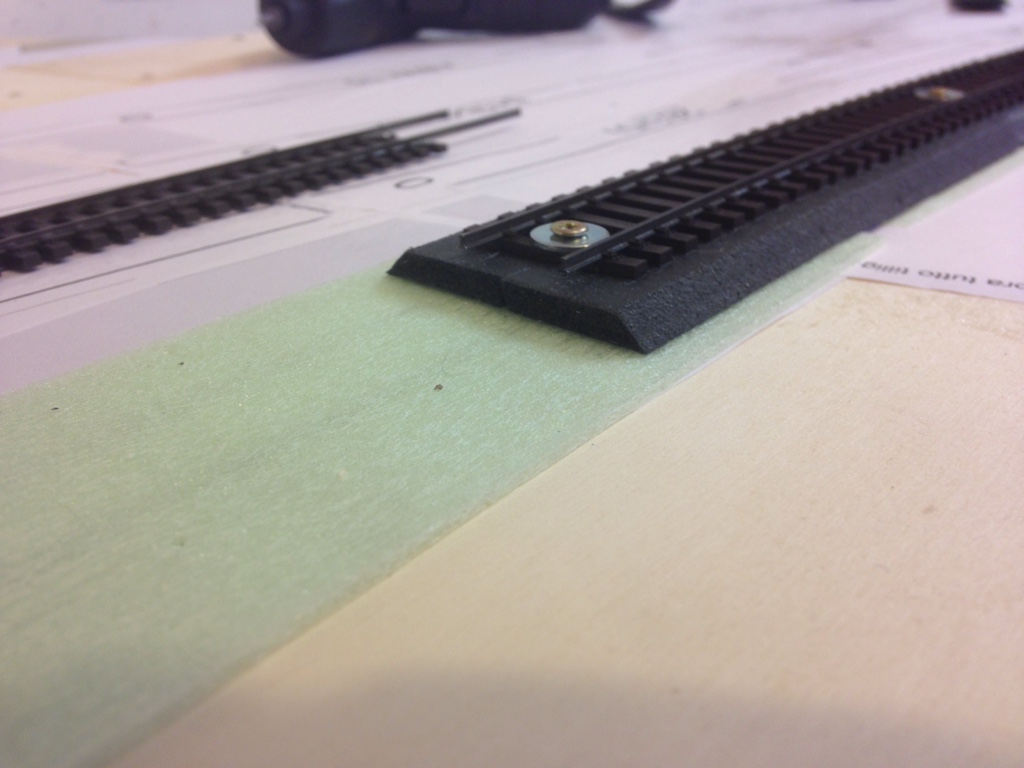

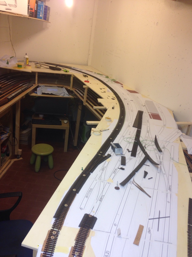

I problemi di umidità non mi fermano (la macchia sembra giá regredire per fortuna) e quindi prosegue la posa dell'armamento dei binari principali. Sto usando delle strisce della tillig per l'inclinazione, su cui metto le strisce di materiale sintetico della woodland-noch. Tra l'altro il rumore al rotolamento è attutito incredibilmente.

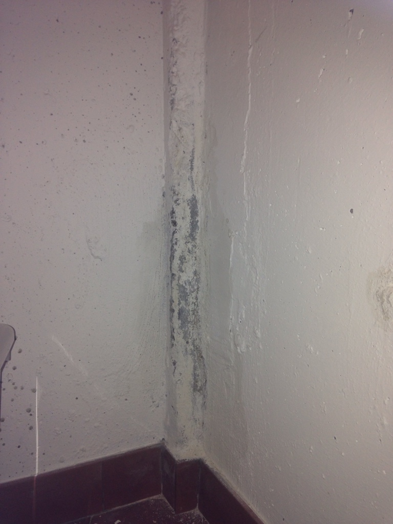

Scusa due domande, ma in quello spigolo di muro, la parte grigia cos'è, o cosa dovrebbe essere?
E dietro cosa c'è?
Va bene umidità di risalita, ma li mi pare eccessivo.

Ciao Marco provo a spiegare; la parete a destra nella foto è composta di pannelli prefabbricati in CA verniciati, dietro tali pannelli c'e' il famigerato vano scala allagato. Anche la parete di fronte è composta con gli stessi pannelli, ma oltre tale pareti c'e' il terreno.
L'angolo è un pilastro in cemento, all'inizio era verniciato di bianco come i pannelli ma col tempo la vernice si è sgretolata lasciando vedere il cemento del pilastro. L'umidità trasuda da tale pilastro, suppongo perché proviene direttamente dalla fondamenta le quali sono attualmente "a mollo" e quindi l'umidità in risalita trova quel pilastro come via preferenziale anzichè i pannelli.
Una volta che si sarà tutto asciugato pensavo di rivestirlo con questo prodotto:
http://www.colorificio-online.it/prodot ... 15-KG.aspx

Visto che i locali sono tuoi, ti suggerisco di richiedere all'amministratore di far fare una perizia, con eventuali sondaggi.
Se non la vuole fare, c'è sempre il num. mimino di condomini e millesimi, per farla fare a spese del condominio.
Se l'impresa si è mossa subito, senza batter ciglio, al 85% sapeva ed ha sperato.
A parte l'ingrossamento della falda, dalla giunzione del pilastro e dei pannelli, non deve passare niente.
Secondo la normativa in caso di persistenza della situazione, se ci sono aggravamenti o/e qualcuno va per vie legali, può succedere che dichiarino inagibili i locali. Se poi quel pilastro è portante ...
Anche per evitare l'inagibilità, ho voluto a tutti i costi la perizia dove abitavo prima, anche considerato che la terra che ha ceduto era oltre la parete della mia cantina, e lì c'erano anche i mie trenini. :wink: Nel caso peggiore poteva franare la rampa di acceso al cortile dei garage, che tenevo già monitorata per via dei continui disallineamenti del cancello.
Purtroppo sono inconvenienti che capitano spesso, magari a garanzia scaduta.
