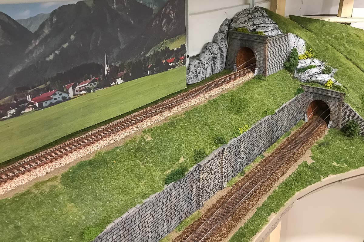

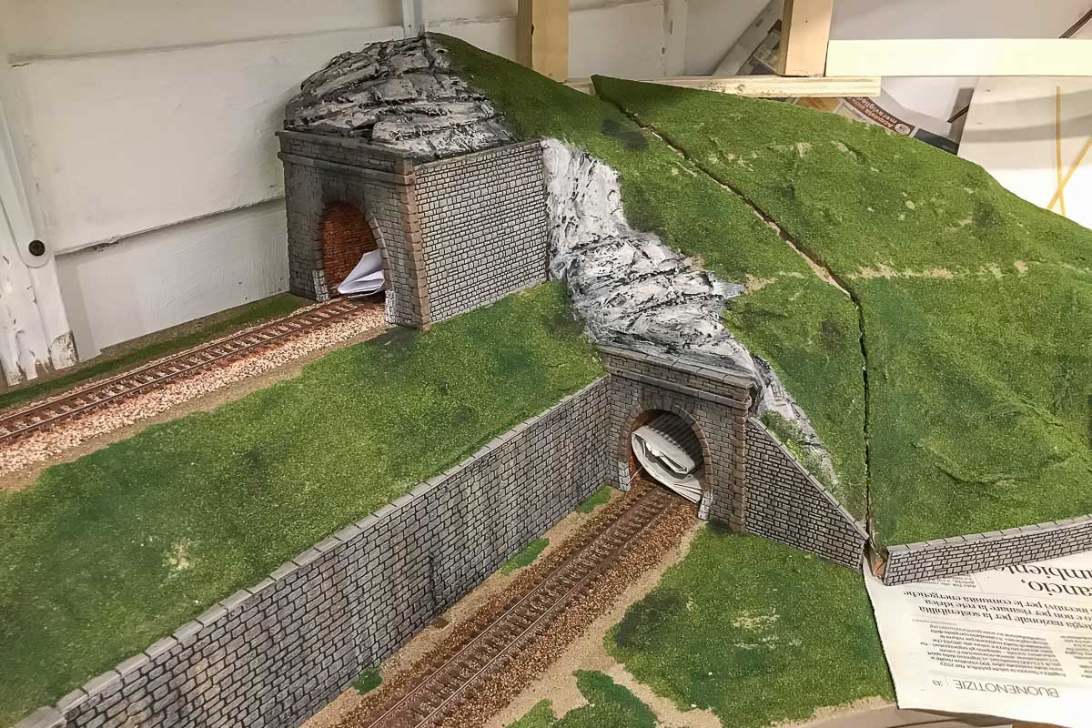

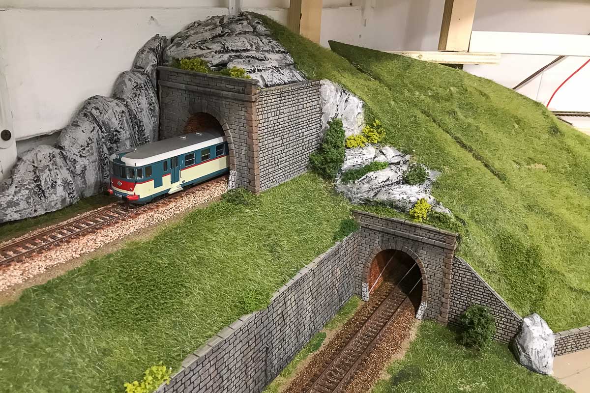

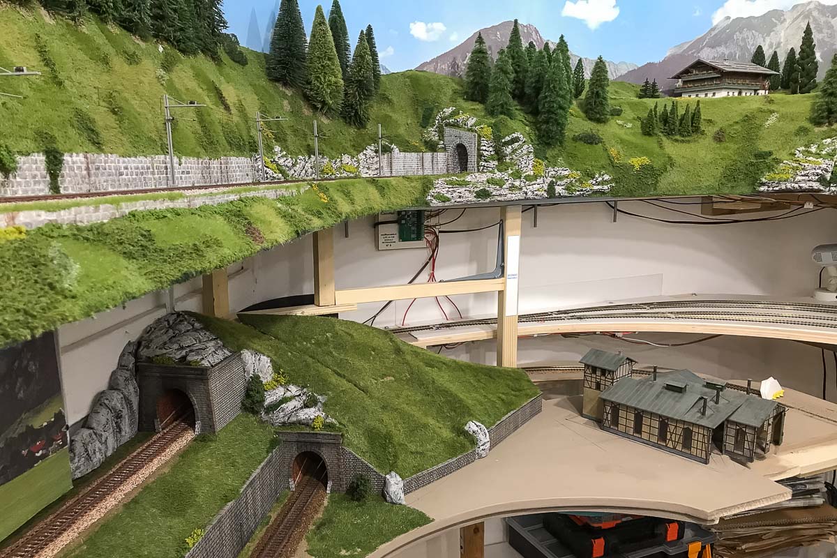

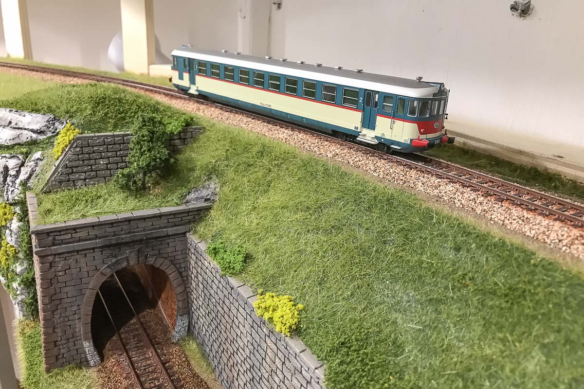

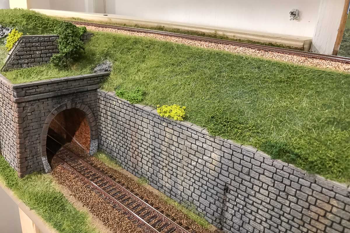

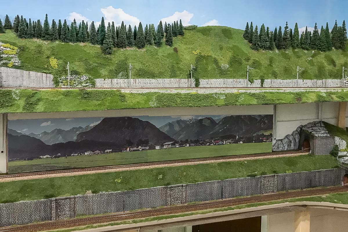

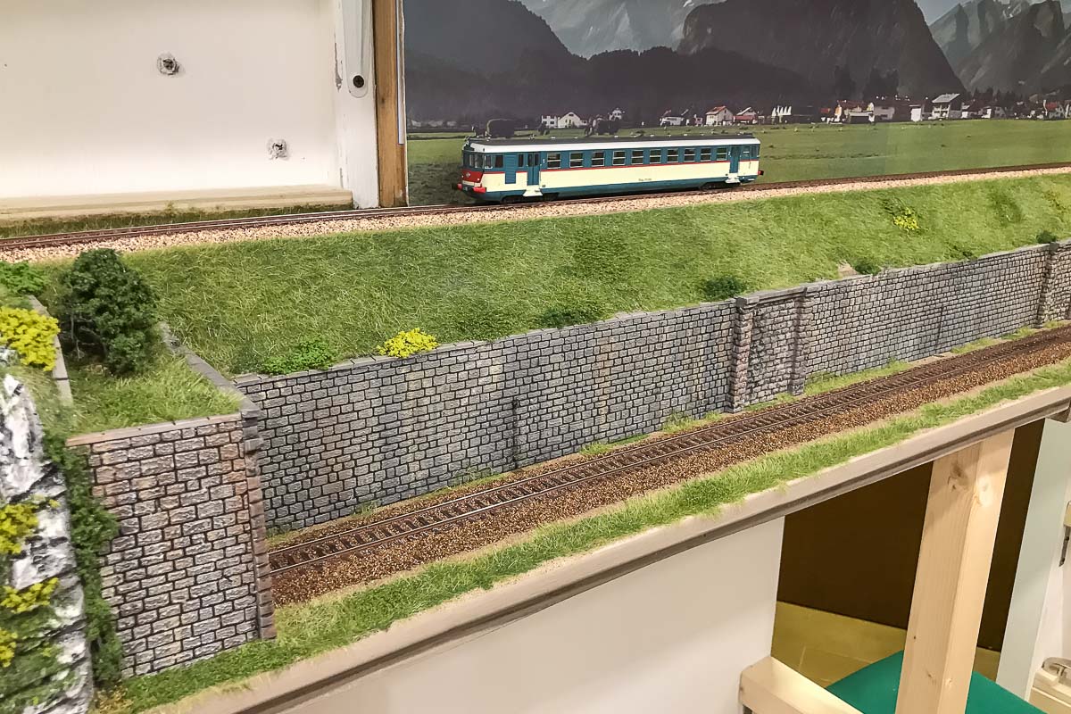

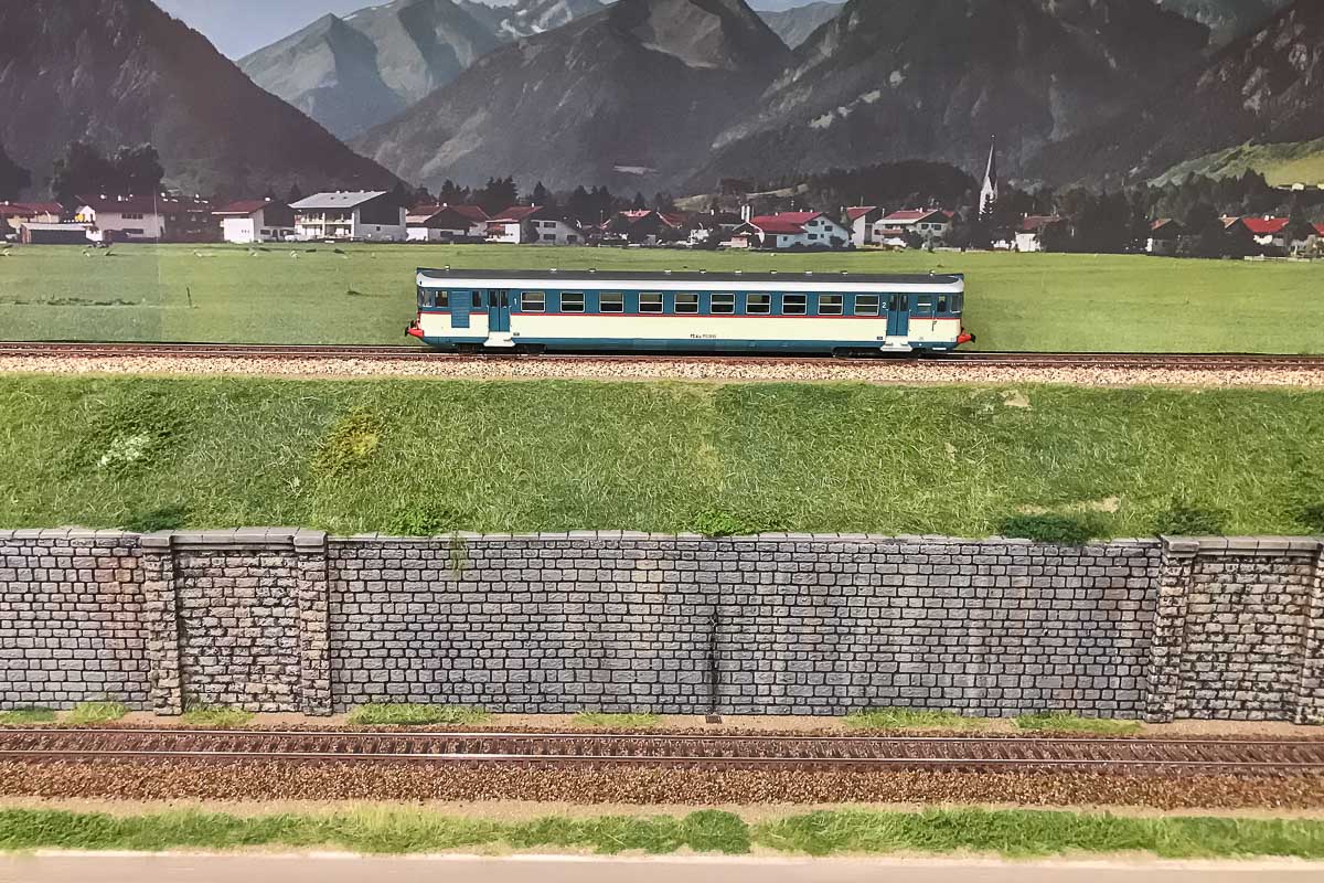

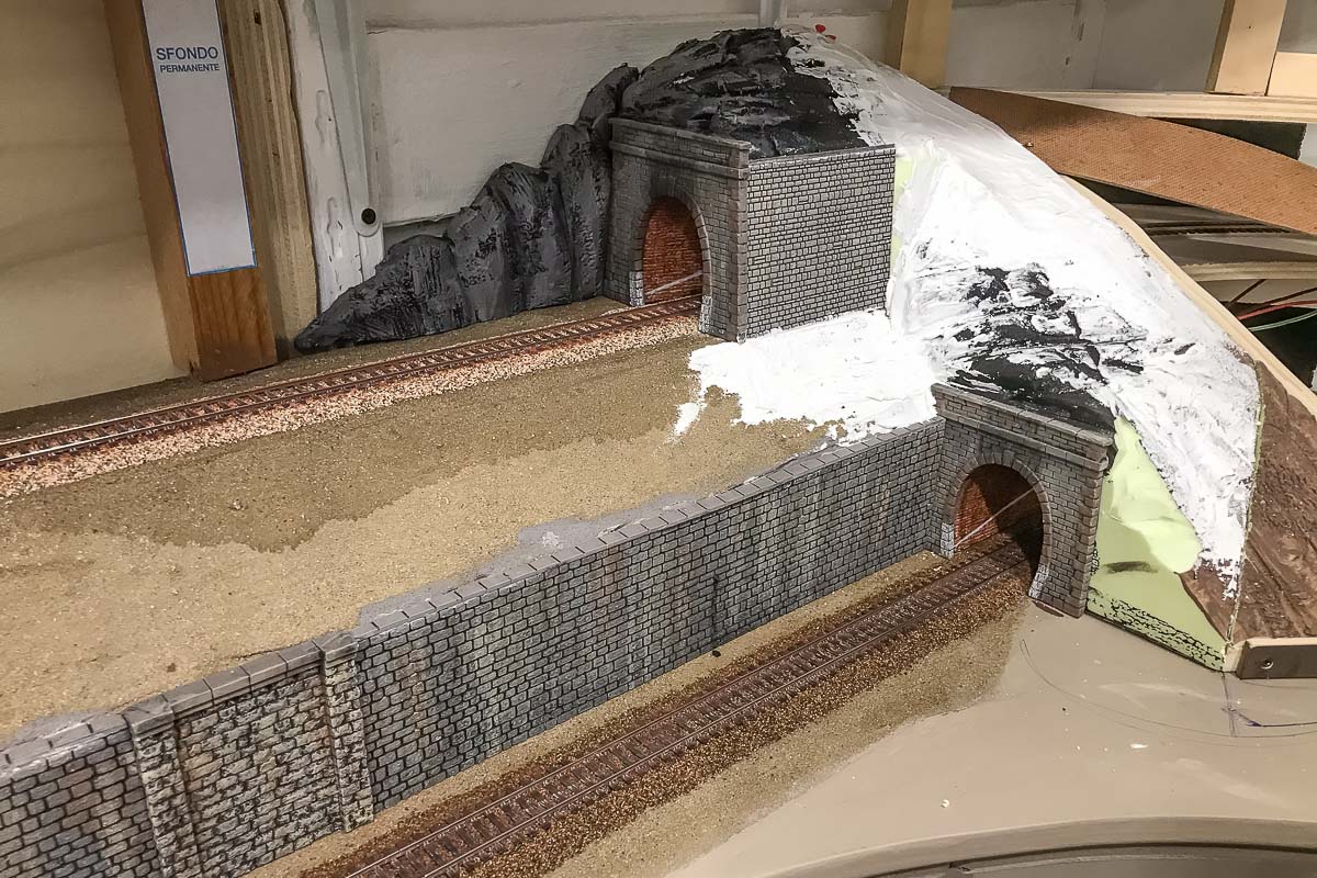

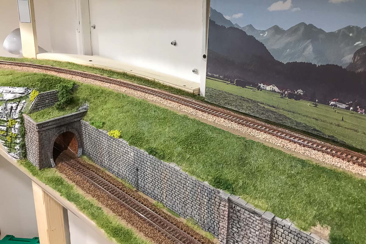

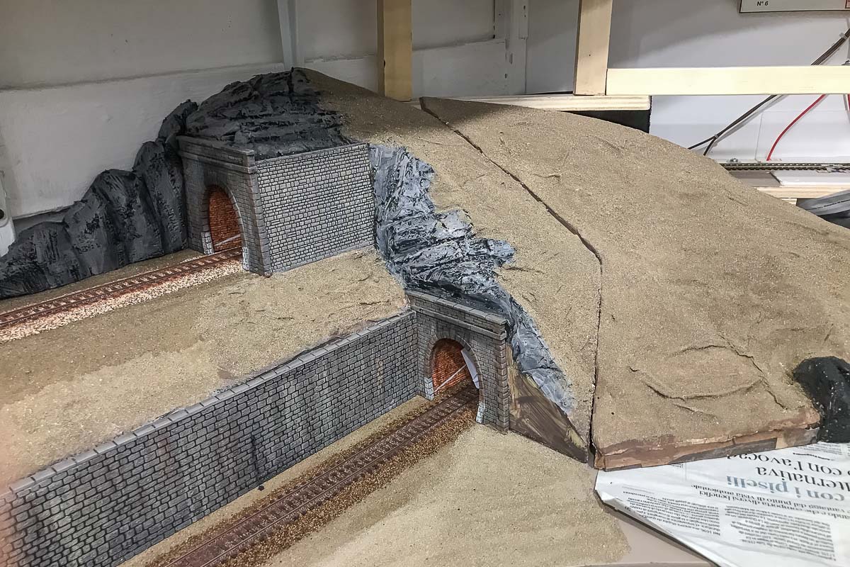

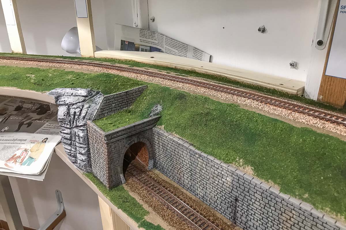

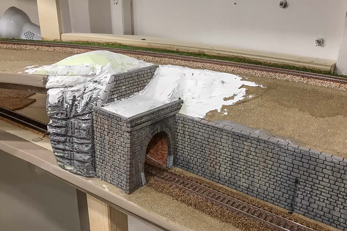

Buonasera a tutti.
Direi di tornare a "4S", con un veloce aggiornamento sui lavori.
Negli ultimi giorni mi sono occupato del tratto di linea lungo la parete diagonale (quella di ingresso alla stanza).
E’ la parte del plastico meno gradevole alla vista, dato che in una profondità di soli trenta centimetri devo far convivere le linee FS e DB con un dislivello tra loro di 14 cm.
La soluzione scelta è quella di un lungo muraglione.
In attesa di disporre dello sfondo fotografico corretto, ne ho costruito uno posticcio con gli avanzi dello sfondo usato per la parte RhB.
Giusto per visualizzare la linea FS che corre a pochissima distanza dallo sfondo.
Vegetazione alta da posare dopo lo sfondo e cespugli solo accennati, ne verrano inseriti molti altri….

La 773 sembra ritratta in val Pusteria.... Cmq fa il suo bell'effetto anche con il fondale provvisorio!
 Oggetto del messaggio: Re: PLASTICO: 4S
MessaggioInviato: sabato 20 gennaio 2024, 19:45
Messaggi: 2100
Località: Borgosesia (VC)
Ciao Luca.
La ricerca del fondale "giusto" non ha ancora dato un risultato soddisfacente.
Non è facile trovare un soggetto sufficientemente neutro da combinarsi sia con la parte FS che quella DB.
Vedremo...
Mi fa piacere che ti piaccia, anche se quel tratto di linea rimarrà quello meno gradevole, data la compressione in profondità.

... dimenticavo di precisare che la massicciata della parte DB è più scura rispetto alle prove mostrate sul forum qualche giorno fa.
Invece di 60% Brown, 30% Dark Brown e 10% Iron Ore, il mix "final" è 65% Dark Brown, 30% Brown e 5% Iron Ore.
