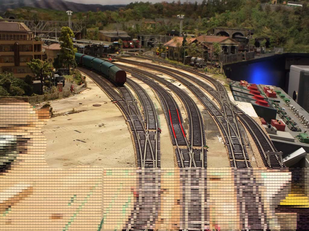

Si vede poco ma abbiamo già teso verso sx. Aumentare l'angolo d'inclinazione verso sx (se è questo quello che intendi) ci porta verso la strada e fuori asse rispetto il marciapiede del 1° binario che, essendo solidale al F.V. non è modificabile salvo interventi molto più "pesanti" , se possibile :? , di quelli già in atto.
Nell'immagine una veloce simulazione (tanto per dare un'idea ....) di una vista di fianco della radice ovest e delle modifiche al ...."piano regolatore" di San Satiro
Vista elab 001.jpg [ 212.91 KiB | Osservato 7348 volte ]

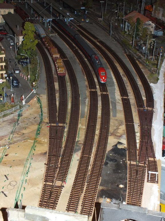

Ciao Riccardo, mi sono permesso di ridisegnare la radice d'ingresso della tua stazione. Il problema secondo me esiste solo nella geometria del binario 4, il resto è tutto perfetto. Ho cercato di mediare gli interessi con i binari adiacenti 3 e 5 ed inserito un raccordo con flessibile sullo scambio che dovrà ovviamentre essere il piu dolce possibile, per il resto non vedo grossi problemi. Da plasticista sono abituato a lavorare con flessibilità mentale e fantasia adattando il materiale in commercio alle mie esigenze e non il contrario come propone freddamente un programma di cad rail.
Scambi Radice Ovest 005.jpg [ 191.96 KiB | Osservato 7290 volte ]

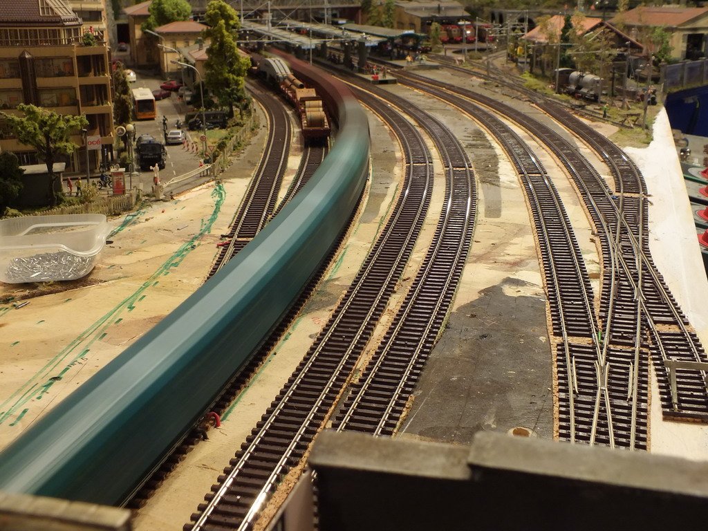

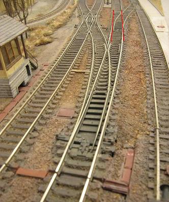

1. CURVATURA SCAMBI
Tutti sappiamo curvare un binario flessibile.
La stessa cosa, entro certi limiti, la si può fare con gli scambi.
I Tillig si curvano facilmente, perchè sono predisposti.
Per i PECO mi pare che, sotto certi raggi, si debbano tagliare alcuni collegamenti fra le traverse consecutive.
Detto così può apparire non chiaro, ed allora mi spiego con una foto.
Scambio curvato Sud con riferimenti specchiato al 50 percento.JPG [ 35.3 KiB | Osservato 7207 volte ]
Le linee rosse mostrano come sarebbe stato lo scambio se non fosse stato curvato.
Per confronto, quello in primo piano è uno scambio curvo dalla nascita.
Si nota che quello curvato ha un raggio molto largo, quindi è stato curvato poco.
Se lo scambio non fosse stato curvato, tecnicamente non ci sarebbe stata una gran differenza, ma esteticamente, un altro paio di maniche.
2. L' IDEA DI EMILIO444
Mi sembra molto buona. Nella curva in uscita dallo scambio non è necessaria una curva completa, basta un accenno.
Quindi, in uscita dallo scambio una curva di pochi gradi, ma di raggio simile a quello dello scambio da cui esce. Teniamo conto che si tratta di un percorso a 30 km/h (o 60) e che questa doppia curva servirebbe ad allungare il marciapiede fra il 3 ed il 4.
3. LO SCAMBIO INCROCIO
Non sò se avevi notato la mia proposta. Sostituire lo scambio incrocio semplice che hai messo, con uno scambio incrocio doppio. Mi parrebbe più funzionale e più bello.
Ovviamente, quando hai messo le foto delle modifiche, immaginavi la gragnuola di suggerimenti che ne sarebbe derivata. Da parte mia è piacevole fare ipotesi su modifiche come queste.

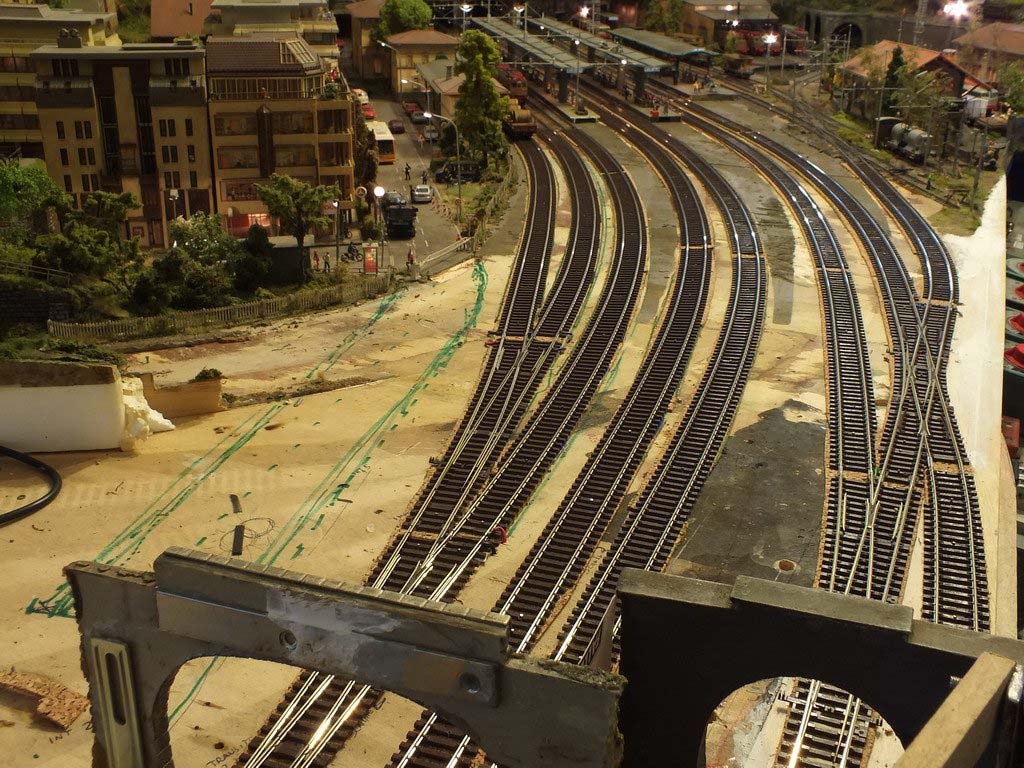

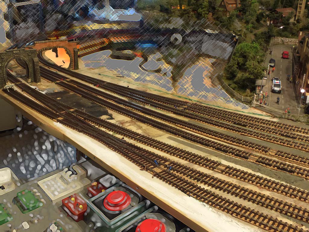

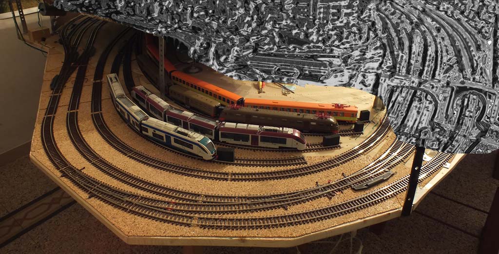

Eccoci, dopo qualche notte insonne :lol: 8) con la modifica che ora vede l'ingresso in galleria separato per la linea a semplice binario , più antica, e quella a doppio binario.
Ora ci sembra che la radice della stazione sia più "movimentata e si evita il portale troppo largo che non piace a nessuno.
Rivisto e corretto anche l'andamento e allineamento dei binari (in particolare del 4° e 5°)
Nelle due foto sotto lo sviluppo dei binari alla radice ovest di San Satiro
DSCF6080_ridimensionare.jpg [ 232.84 KiB | Osservato 6722 volte ]
nella foto sotto il posizionamento dei 2 portali. Quello a sx è riservato alla linea a semplice binario per Santa marinella, quello a dx, più ampio, per la linea a doppio binario.
........ siamo al lavoro :mrgreen:
DSCF6107.jpg [ 149.32 KiB | Osservato 6722 volte ]
Ultima modifica di Riccardo Alberoni il domenica 21 settembre 2014, 8:52, modificato 1 volta in totale.

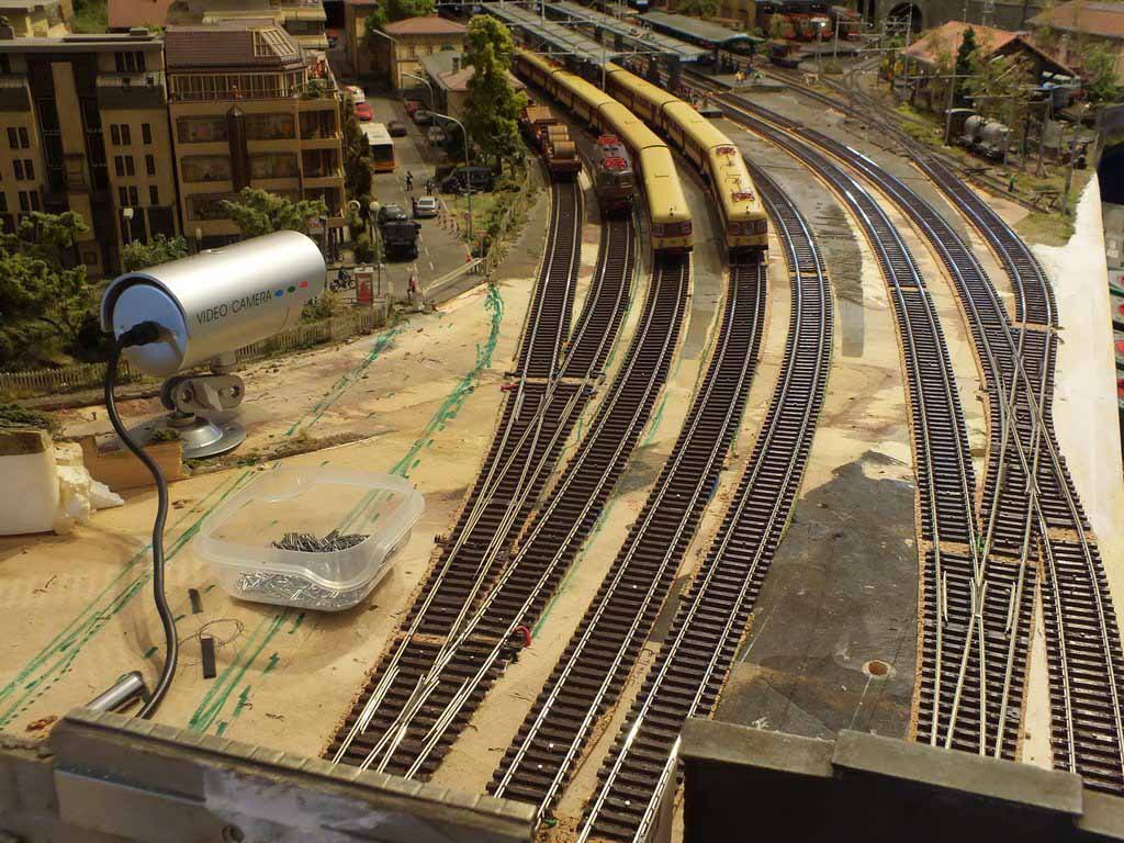

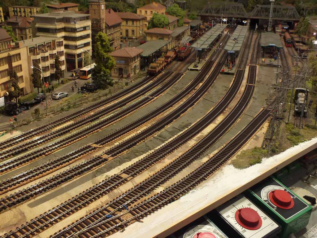

Situazione attuale.
Sistemati i binari 4 e 5.
Impostata l'inclinazione dei binari di transito .......... che ne pensate? Troppo? Troppo poco? :wink:
DSCF6232.jpg [ 232.37 KiB | Osservato 7094 volte ]
DSCF6230.jpg [ 173.57 KiB | Osservato 7094 volte ]
DSCF6228.jpg [ 217.74 KiB | Osservato 7094 volte ]
DSCF6227.jpg [ 158.35 KiB | Osservato 7094 volte ]
DSCF6225.jpg [ 192.93 KiB | Osservato 7094 volte ]
