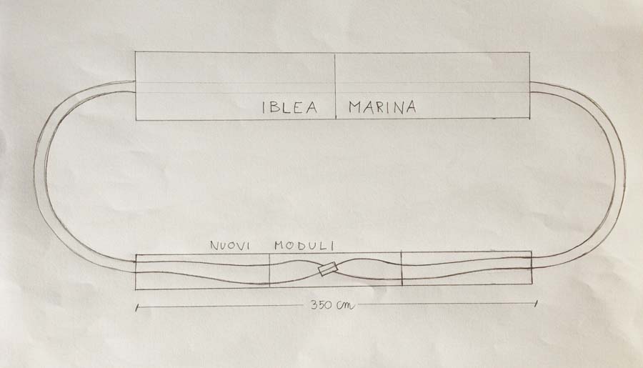

Si Bomby, più o meno è così. I binari devono ritornare sullo stesso piano per permettere affiancare eventualmente altri moduli.
Però questa situazione un po' strana sarà nascosta dal paesaggio.
Posto degli schizzi per capire di più.
Adriano

Bene ragazzi, grazie per le precisazioni!... il progetto non è ancora approvato, è solamente un'idea di partenza che può essere modificata. Quindi sono ben accetti i consigli.
Provo a chiarire alcune cose...
Per Antonio: il problema che sollevi tu è giustissimo, però nel mio messaggio di partenza avevo specificato che la disposizione dei moduli come riportata nel 4° disegno è solamente provvisoria, ovvero mi permette di giocare nell'attesa di costruirne altri.
Questi nuovi moduli sono progettati per essere collocati di seguito a sinistra di Iblea e termineranno con un cappio per far si che i treni tornino indietro, quindi di conseguenza non si verifica la situazione che dicevi.
Tuttavia se c'è una soluzione migliore ben venga.
Per Max: i due binari partono alla stessa quota sul primo modulo, dove uno scende e l'altro sale, per ritornare nuovamente alla stessa quota alla fine del terzo modulo. Ho calcolato una pendenza del 2% e in questo modo dovrei raggiungere un dislivello tra i due binari di poco più di 7 cm. Penso che bastino.
L'idea di dividere le due linee è nata dal fatto che volevo dare spazio anche ad una linea secondaria non elettrificata, incassi essa sarà la protagonista dei moduli, collocata in alto, mentre quella elettrificata sarà per lo più nascosta.
Un'altra cosa la profondità dei moduli sarà la metà di quelli di Iblea, cioè 30 cm.
Iblea rimarrà fissa nello spazio dove sarà collocata, mentre gli altri moduli più maneggevoli verranno riposti su scaffali e usati all'occorrenza.
Ragazzi Aiutatemi! attendo lumi.

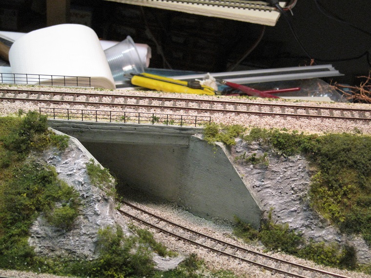

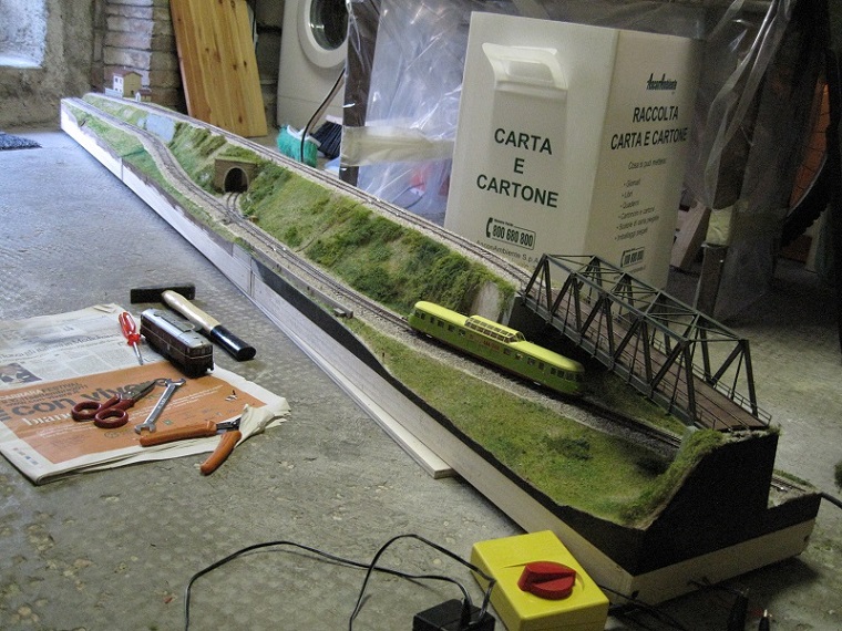

Io, una volta feci questo, poi la galleria è stata tolta, al suo posto un sottovia di cemento decisamente più consono. Immaginavo due linee secondarie che si affiancavano verso la stazione. E c'era una linea a s.r. che se ne andava per suo conto.
Ovviamente, mi sono dimenticato di dirti che era per darti un' ispirazione, Adriano!
Fabrizio.
:oops:
Commento file: questo è il sottovia che sostituì il portale di galleria.
IMG_1516.JPG [ 236.46 KiB | Osservato 6897 volte ]
IMG_1492.JPG [ 205.41 KiB | Osservato 6897 volte ]

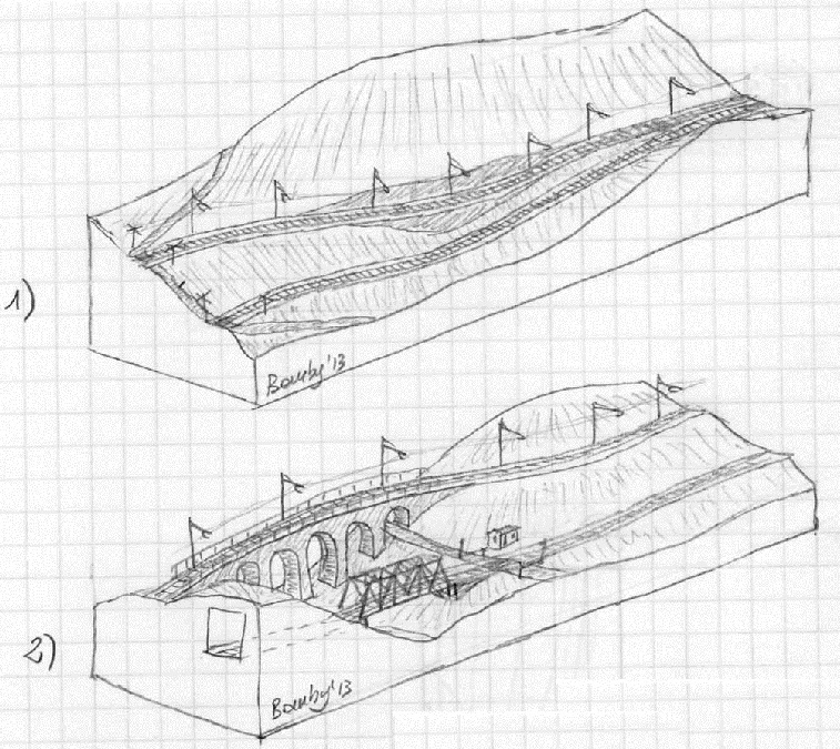

Modulo 1: le due linee corrono affiancate, il paesaggio è montuoso, si intuisce che siamo sul crinale di una vallata (cambiamento di programma): la linea a TE inizia a scendere lungo il fianco della montagna, creando ampie anse (si intuisce essere di costruzione più moderna), mentre la linea a TD rimane circa alla medesima quota e compie anse ad aggirare gli ostacoli, mentre la linea principale li attraversa prevalentemente in trincea o in brevi gallerie;
Modulo 2: Nella valle ne sbocca un'altra: la linea superiore, a TD, lo attraversa su un ponte ad archi di foggia antiquata, con un tracciato piuttosto sinuoso, mentre la linea principale scavalca l'ostacolo con un ponte a travata metallica; dopo un breve tratto, si rituffa in galleria (ed inizia a risalire); Una stradina sottopassa la linea a TD ed attraversa a livello la linea principale;
Modulo 3: Unica protagonista del modulo, è la secondaria, che passa per una piccola fermata, a servizio di un piccolo centro abitato: il marciapiede sciupato, il casellino quasi diroccato indicano che la frequentazione non è altissima, e che si è prossimi alla soppressione; tracce di sede ferroviaria si perdono nella direzione della vicina valle (quella del modulo 2): evidentemente un vecchio raccordo minerario che si staccava verso la valle, abbandonato da anni. Dopodichè un costone di roccia costringe la linea a d entrare in galleria.
Spero di aver reso l'idea...

Domani sera vedo e provvedo... La fermata può essere un'idea, ma sarebbe un marciapiede inerbito (ricoperto di sterpi) ed un casello con evidenti problemi al tetto e le finestre penzolanti e basta! Il centro abitato lo si può anche evitare!

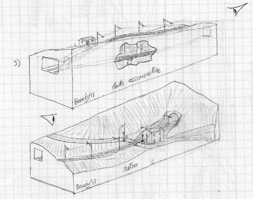

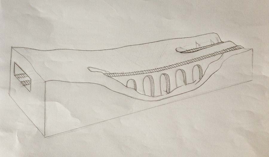

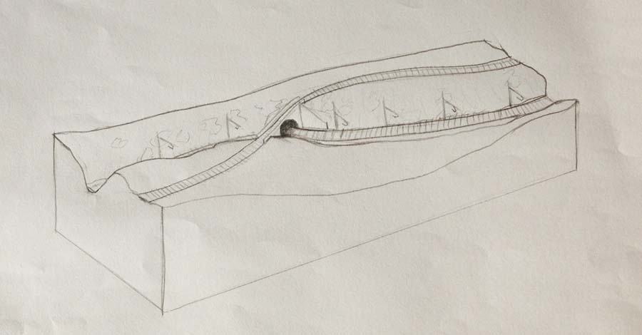

 Oggetto del messaggio: Re: DIORAMA: "IBLEA MARINA", Ampliamento.
MessaggioInviato: giovedì 14 marzo 2013, 17:55
Concordo con Antonio... Almeno una forbice ed una modifica al segnalamento. Già così la situazione migliora notevolmente!

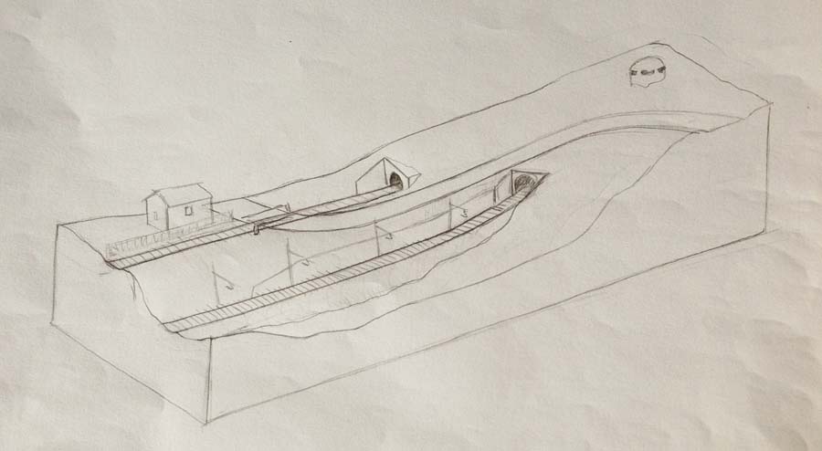

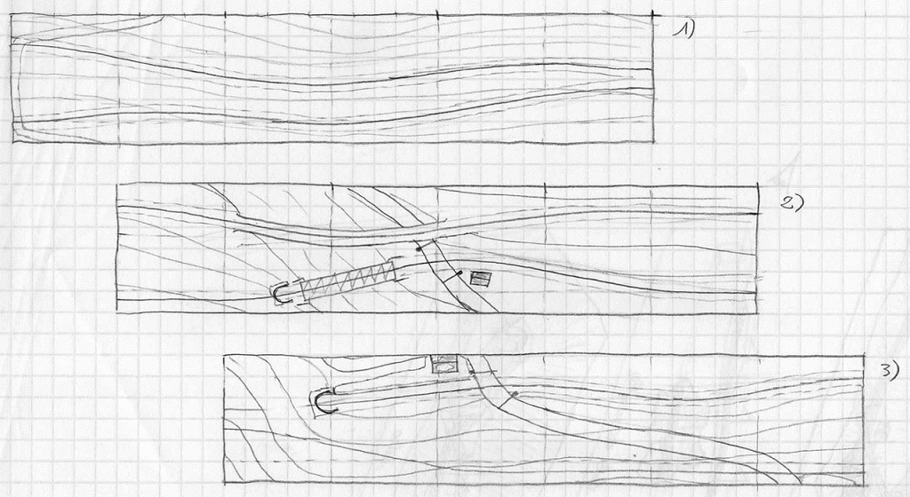

Mi avevi chiesto i disegni, e te li ho fatti. Ora, per le dimensioni, mi ricordavo solo la larghezza di 30 cm, per cui gli schemi dei moduli sono un po' troppo lunghi (sono da 150 cm...), ma in fin dei conti, poco importano. Quelli che contano sono i disegni del paesaggio! Sono poco più che schizzi...
adr_001_1.jpg [ 244.64 KiB | Osservato 6678 volte ]
adr_001_2.jpg [ 222.79 KiB | Osservato 6678 volte ]
e schemi:
adr_002.jpg [ 218.6 KiB | Osservato 6678 volte ]
Ora, il modulo 3 è un po' particolare, in quanto lo spettatore sta a monte, e vede la valle aprirsi ai suoi piedi... Idea che non si vede troppo di frequente ma che, se ben realizzata, è di grande effetto (e dal disegno non è che si capisca un granchè, ma per uniformità con gli altri non ho voluto modificare l'angolo di visuale, diciamo che si apprezza meglio preso d'infilata dal 2° modulo...): d'altro canto, è una scelta quasi obbligata, a meno di non voler realizzare lo scavalco in galleria (a vista non mi piace un granchè, lo spazio è troppo ridotto), la linea secondaria deve risalire a livello della principale...
Ora, noterai alcune differenze sia tra quanto ti ho detto ieri, che tra schizzi e piani... La linea elettrificata è quella a monte, più che altro perchè così i pali non rompono le scatole (e sono proprio sul lato dello sfondo); la posizione di qualche cosa è differente tra schizzo e disegni: mi sono venuti così... :mrgreen:
Da notare, nel primo modulo, il sentierino che attraversa i binari proprio sul bordo: è uno stratagemma per nascondere il "taglio" del modulo e dei binari! dall'altro lato si potrebbe comunque realizzare una galleria, magari a canna doppia, se vuoi isolare ancor di più la scena...
Lo scenario me lo immagino brullo, con pochissimi alberi, perlopiù stecchiti e molti arbusti, l'erba bruciata dal sole. Non ricordo, se l'ambientazione è siciliana o calabrese, nel caso fosse siciliana, sulla stradina che passa sotto il ponte ad archi ci starebbe benissimo la Tipo grigia del commissario Montalbano... Il PL sulla secondaria comandato ancora a mano dal piccolo casellino, il ponte in muratura con un arcata puntellata e spuntoni di roccia che affiorano dal terreno qui e là...
Spero siano di tuo gradimento!
