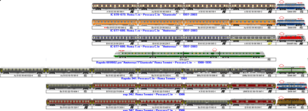

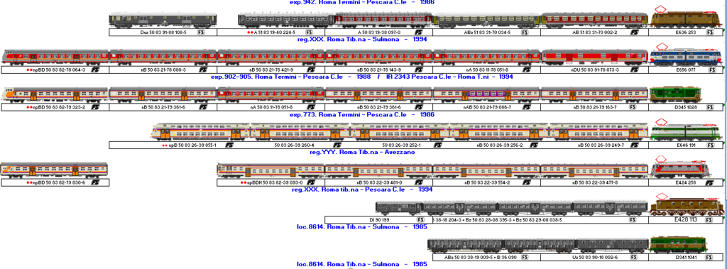

alcuni dei convogli riprodotti, circolanti a Tivoli Terme
Ultima modifica di best il venerdì 27 dicembre 2024, 17:27, modificato 1 volta in totale.

 Oggetto del messaggio: Re: PLASTICO: TIVOLI TERME
MessaggioInviato: domenica 17 novembre 2019, 17:34
Iscritto il: domenica 18 luglio 2010, 17:10
Messaggi: 179
Buonasera, interessante come hai presentato le composizioni.
Puoi spiegare come lo hai realizzato.
Grazie e complimenti per tutto il resto.
Gianni
MessaggioInviato: lunedì 18 novembre 2019, 13:15
Messaggi: 1996
Località: ponte santa venere
@essegi58: ho utilizzato le icone di un notissimo screensaver che puoi trovare tranquillamente
in rete e le ho disposte su un foglio Excel appositamente dimensionato, niente di trascendentale.
MessaggioInviato: lunedì 18 novembre 2019, 17:57
Messaggi: 179
Grazie.
