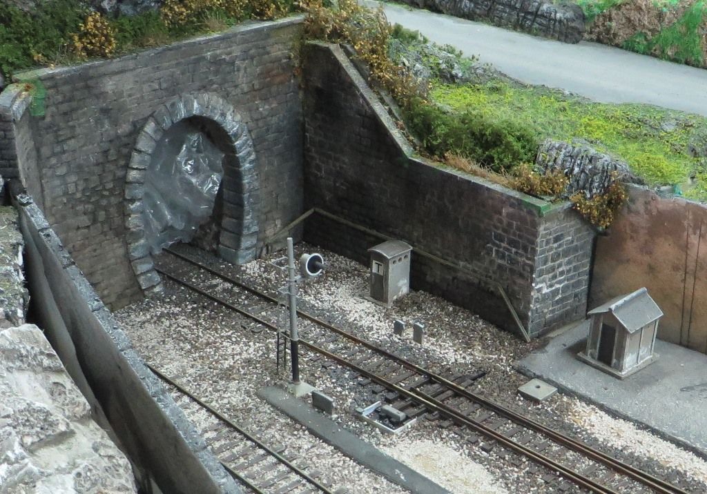

Sì Elvino, prima con aerografo con tinte marrone scuro, marrone rossiccio e ruggine e poi invecchiate con pigmenti marrone e ossido.
Stessa cosa per le traversine ma con tonte differenti.
Ora toccherà alla massicciata ricevere una sporcatura, ma sulla linea a doppio binario sarà molto molto leggera...

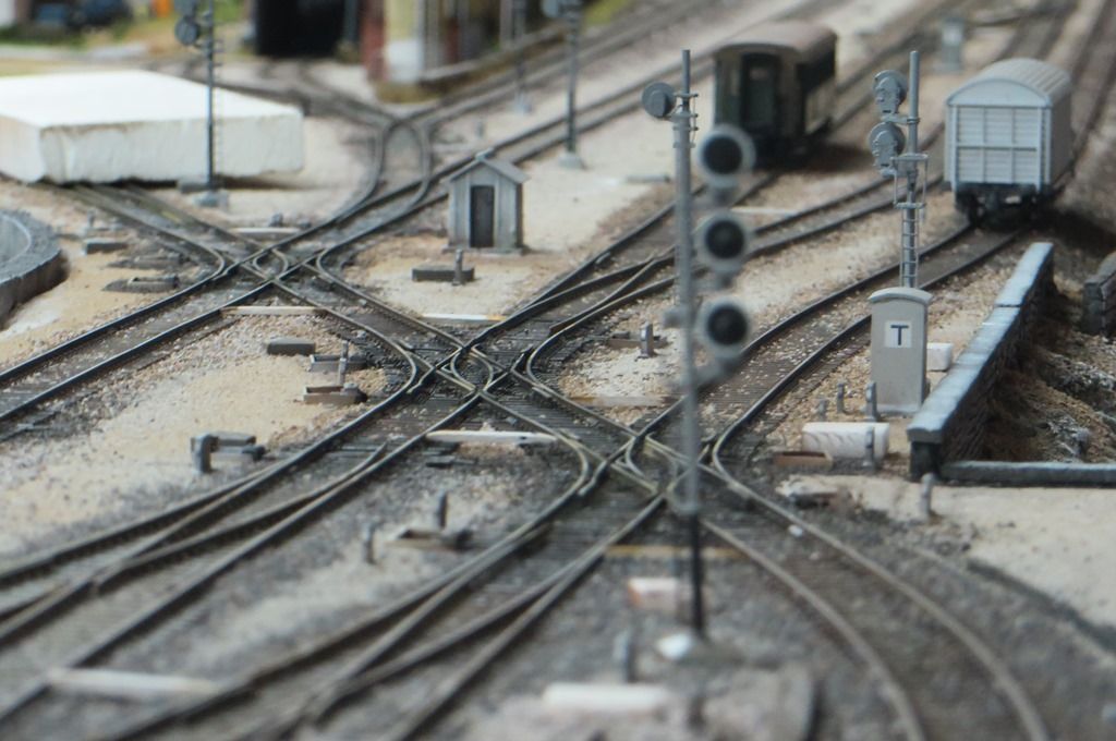

...altro scorcio sul quale sto armeggiando...

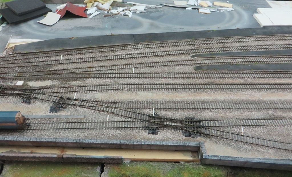

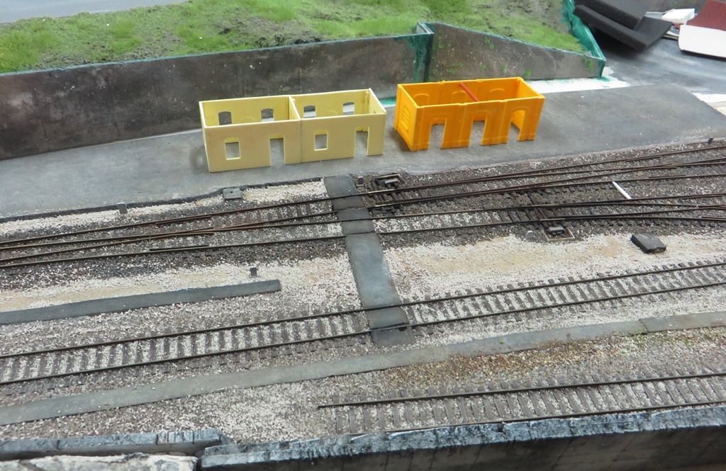

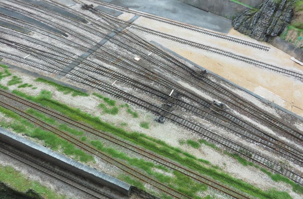

Foto per verificare l'effetto della massicciata nella delicata zona degli scambi doppi vista a raso.
Giuseppe

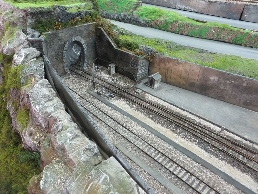

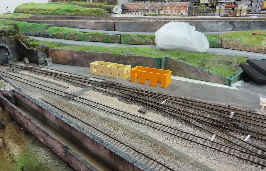

Massicciata zona stazione.
