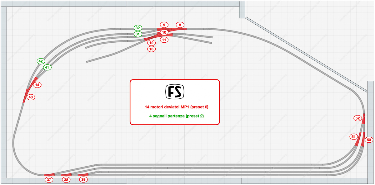

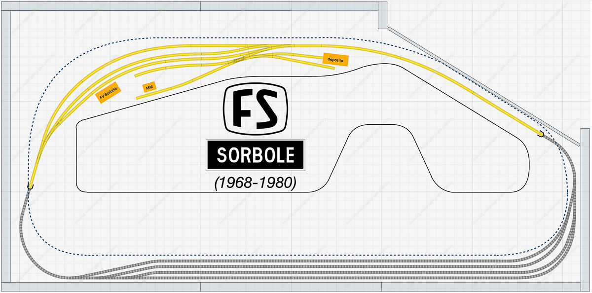

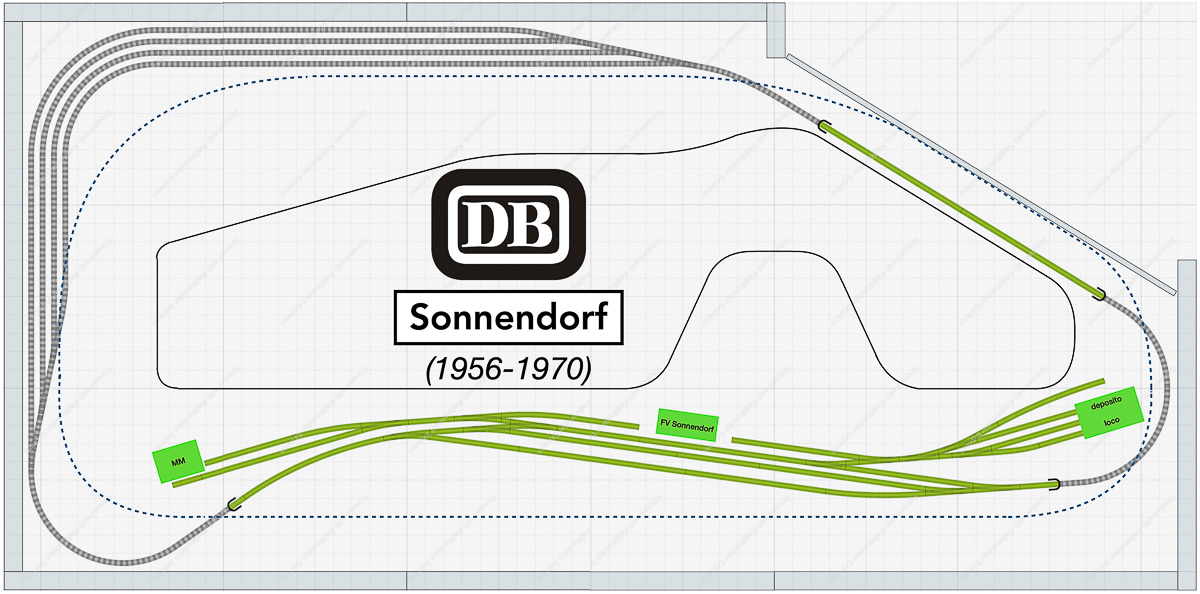

Buon pomeriggio a tutti.
Stimolato dai suggerimenti di alcuni di voi, mi sono deciso a fare alcune modifiche ai due circuiti in H0.
FS: aggiunta un’asta di manovra di fianco al deposito loco.
DB: aggiunto un secondo binario morto nella zona marci e un tronchino a fianco del deposito loco.
Vi mostro i due progetti rivisti:
2024 02 15 - progetto Sorbole modificato.jpg [ 277.98 KiB | Osservato 2104 volte ]
2024 02 15 - progetto Sonnendorf modificato.jpg [ 221.72 KiB | Osservato 2104 volte ]
Ultima modifica di Luca Solis il giovedì 15 febbraio 2024, 16:47, modificato 1 volta in totale.

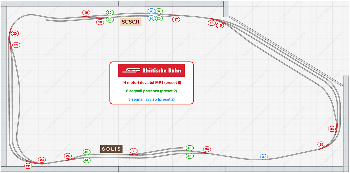

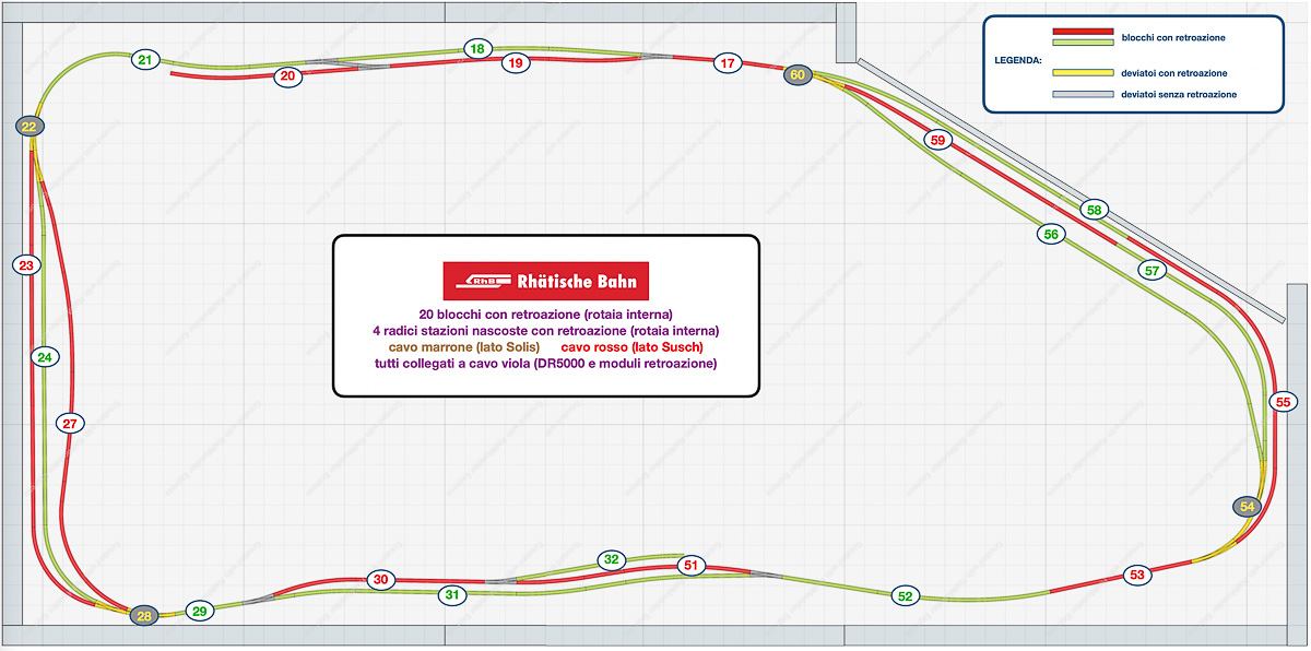

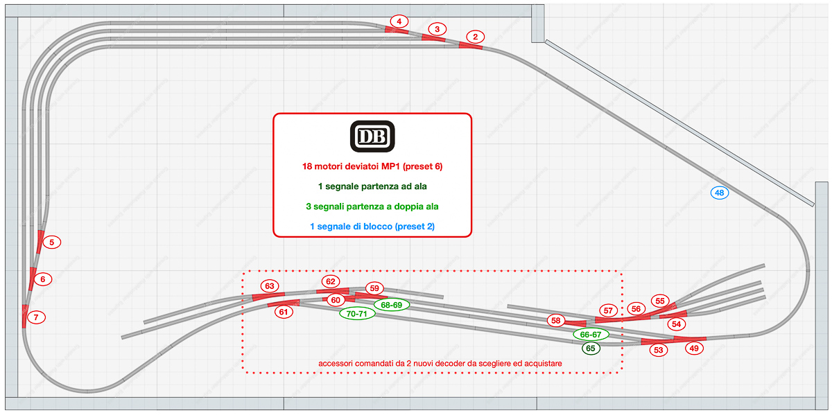

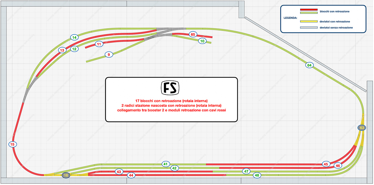

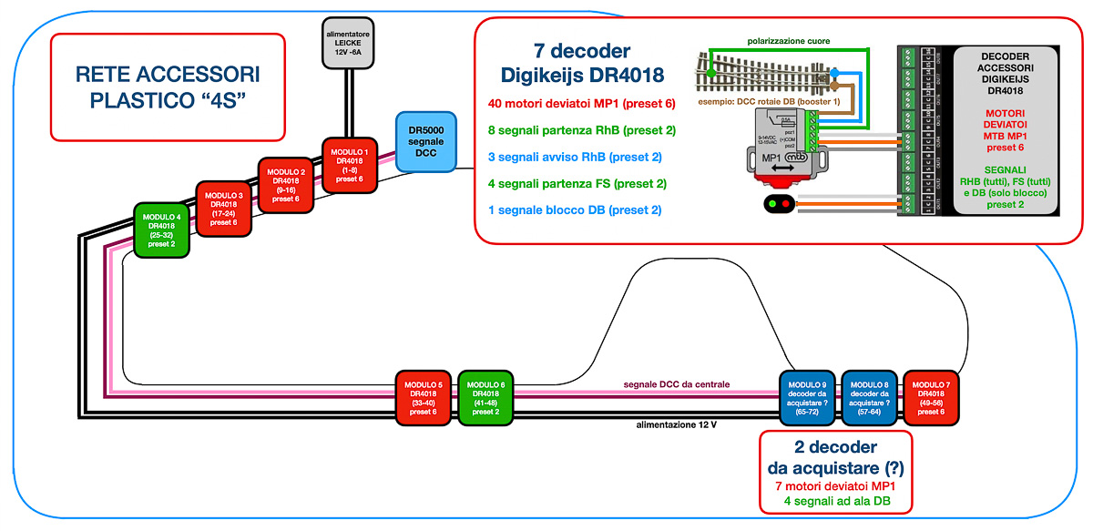

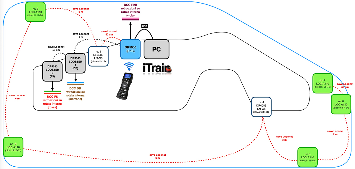

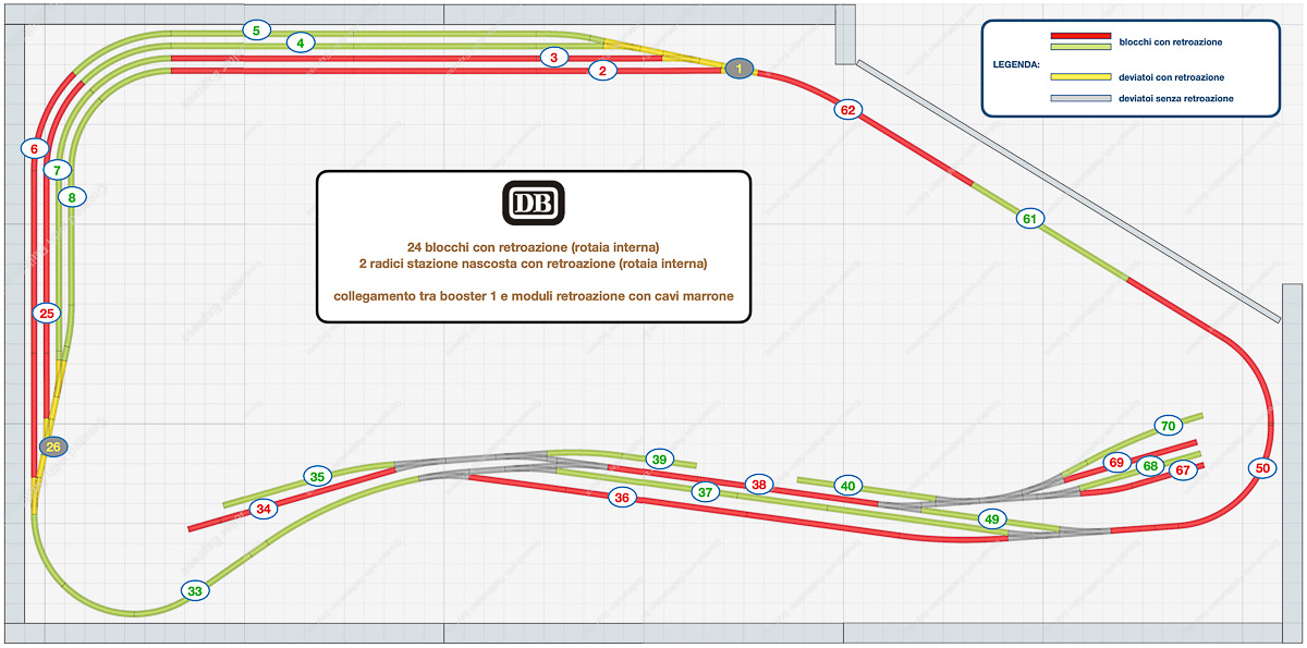

… ovviamente queste modifiche comportano alcuni piccoli cambiamenti sia nelle retroazioni che nella “rete” di decoder che comandano gli accessori.
Per la parte FS (la prima da posare) ho già tutto il materiale che mi serve ma quando arriverò alla parte DB dovrò procurarmi, oltre ai tre deviatoi aggiunti con i relativi motori, un settimo modulo Loconet per le retroazioni e due ulteriori decoder accessori.
Dato che Digikeijs è fallita dovrò scegliermi dei decoder alternativi ai miei DR4018.
L’acquisto è comunque rimandato a quando avrò deciso quali segnali ad ala acquistare per la parte DB.
Vi mostro gli schemi sia della rete di retroazioni che di comando degli accessori, modificati per tener conto dei nuovi binari.
2024 02 15 - retroazioni nuovo schema.jpg [ 245.95 KiB | Osservato 2098 volte ]
2024 02 15 - retroazioni RhB.jpg [ 219.82 KiB | Osservato 2098 volte ]
2024 02 15 - retroazioni Sorbole.jpg [ 275.56 KiB | Osservato 2098 volte ]
2024 02 15 - retroazioni Sonnendorf.jpg [ 229.65 KiB | Osservato 2098 volte ]
2024 02 15 - accessori nuovo schema.jpg [ 230.78 KiB | Osservato 2098 volte ]
2024 02 15 - accessori RhB.jpg [ 242.83 KiB | Osservato 2098 volte ]
2024 02 15 - accessori Sorbole.jpg [ 223.86 KiB | Osservato 2098 volte ]
2024 02 15 - accessori Sonnendorf.jpg [ 275.33 KiB | Osservato 2099 volte ]
