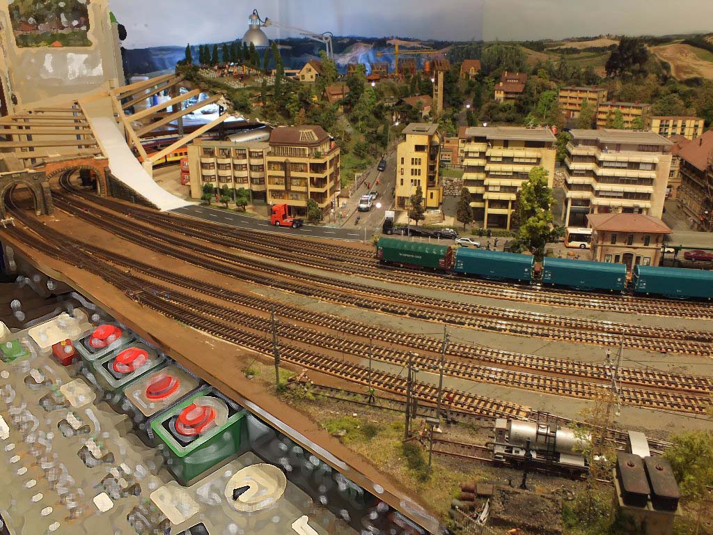

In queste 2 foto la definitiva posa dei binari della rinnovata "radice ovest" di San Satiro ed i lavori sulla collina del Sacrario ......
Schema binari definitivo.jpg [ 198.01 KiB | Osservato 7279 volte ]
Ecco il posizionamento definitivo dei binari a San Satiro nella rinnovata radice ovest. I marciapiedi saranno prolungati , più o meno, dove si vede il fondo grigio. Quello del 1° binario , ovviamente, terminerà sin dove realisticamente la carreggiata stradale lo consentirà. Visto che tutti i motori sottoplancia funzionano perfettamente ho deciso di non sostituire l'incrocio "semplice" con uno "doppio" ....... Ora mi aspetta il lavoro di copertura della collina del "Sacrario" ed ovviamente tutto quello che ci sarà da fare sul nuovo tracciato..... , massicciata ,palificazione, segnalamento,rifiniture ...... diciamo che cose da fare sul plastico ne abbiamo a volontà!!!
collina sacrario.jpg [ 233.35 KiB | Osservato 7279 volte ]
Ecco, in questa foto, lo stato dei lavori sulla collina del Sacrario che adesso è molto più estesa. Cogliendo i suggerimenti di molti amici nei vari forum abbiamo deciso di non far entrare la strada in galleria ma di farla salire sulla collina movimentando un pò lo scenario. Quello che si vede è lo "scheletro" dell'intelaiatura in legno che andrà a sostenere la collina. Sulla parte a sx della strada dobbiamo decidere cosa inserire ....... villette a schiera? PS : ovviamente sono in costruzione altri edifici , nella foto ci sono dei "buchi". Il palazzo d'angolo della Vollmer avrà un "gemello" sull'altro lato della strada.

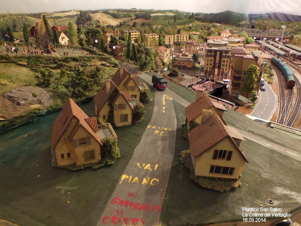

MessaggioInviato: domenica 16 marzo 2014, 20:03
Messaggi: 2844
............. la "nuova" Collina del Ventaglio :shock: :shock:
Alla faccia della finezza :mrgreen: :mrgreen:
DSCF6363.jpg [ 164.12 KiB | Osservato 7979 volte ]
 Oggetto del messaggio: Re: PLASTICO: SAN SATIRO
MessaggioInviato: domenica 16 marzo 2014, 20:33
Ma le scritte di incitamento sulle strade si scrivono nel verso della salita! :mrgreen: A meno che non si voglia sfavorire l'avversario dipingendo una bella scritta con vernice piuttosto lucida e scivolosa (non si sa mai che caschi!)... :mrgreen: :mrgreen: :mrgreen:
Comunque la finezza della realizzazione è encomiabile!

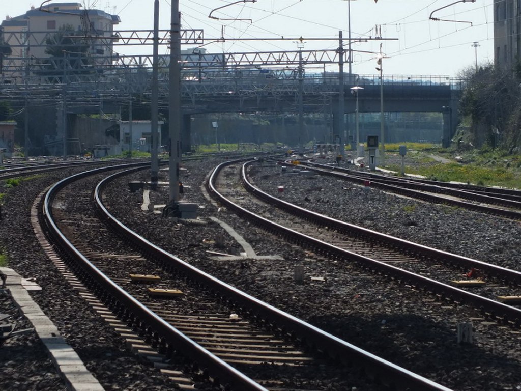

Così deve essere un realistico piano binari di stazione.........
civitavecchia.jpg [ 184.06 KiB | Osservato 7769 volte ]
Questa la radice sud di Civitavecchia.
Abbiamo quindi realisticamente deciso di disfare tutto il piano di stazione di San Satiro eliminando i binari tutti perfettini e paralleli per "contorcerli" e renderli più veri !! :roll: :shock:
