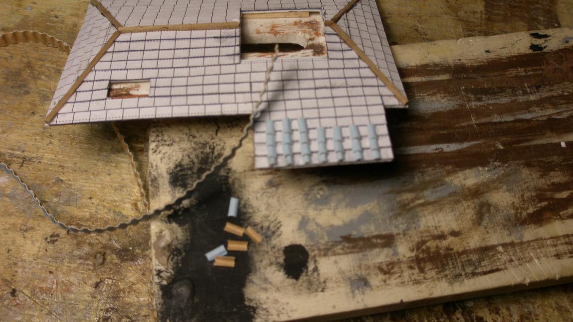

I tetti sono in cartoncino piegato? E' una tua invenzione?
I tetti sono formati da un primo strato di plasticard di 0.5 mm sul quale ci riporto le striscioline (gli embrici) di cartoncino di 5 mm di largrhezza disponendole una sull'altra con un sormonto di 1 mm. Poi ci sono i coppi che ricavo dal cartoncino ondulato "millerighe"tagliandoli lungo l'onda. Marcello, cosa vuoi che ti dica; a me i tetti, ad embrici e coppi, piace realizzarli in questo modo. Non ho mai pensato potesse essere un'invenzione ma, se in giro non esistono risoluzioni simili, penso proprio che ho realizzato qualcosa di nuovo !!!

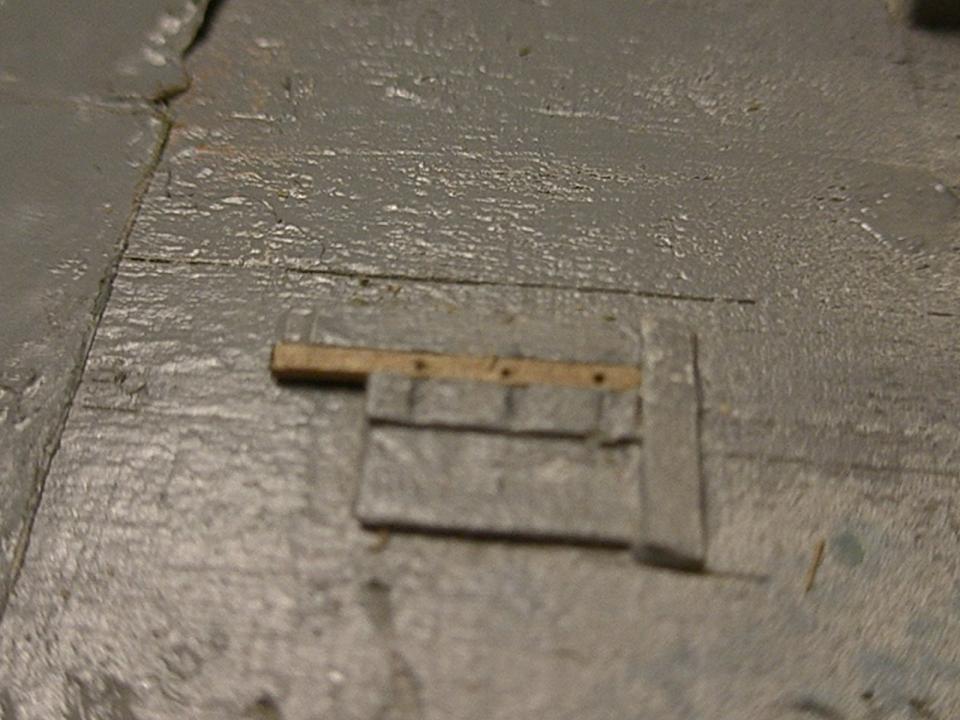

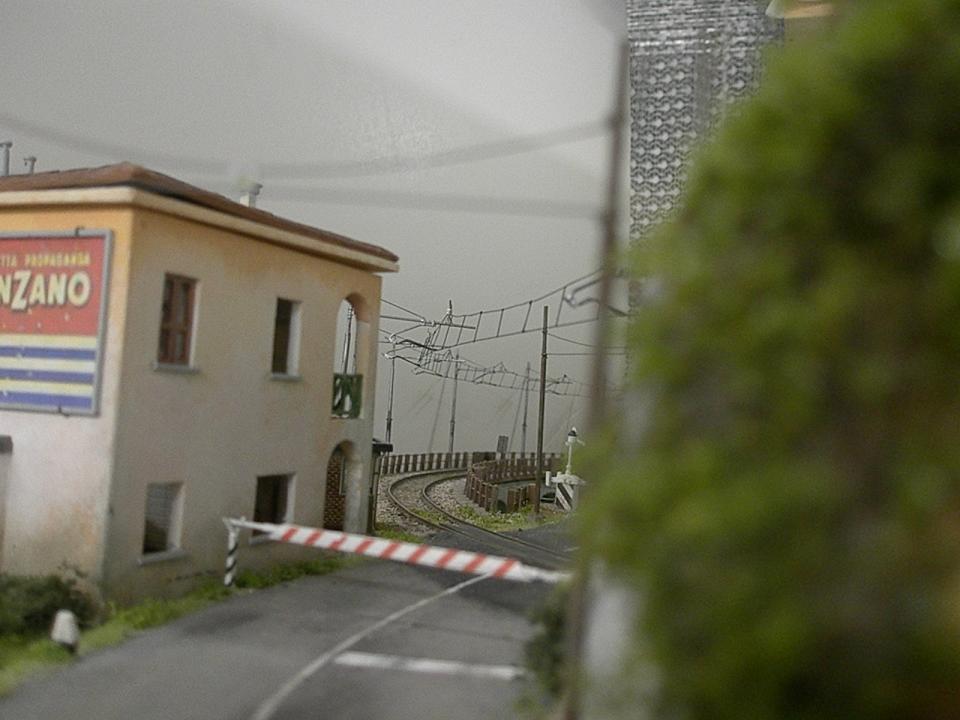

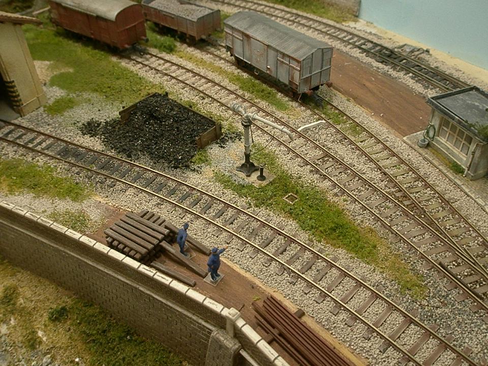

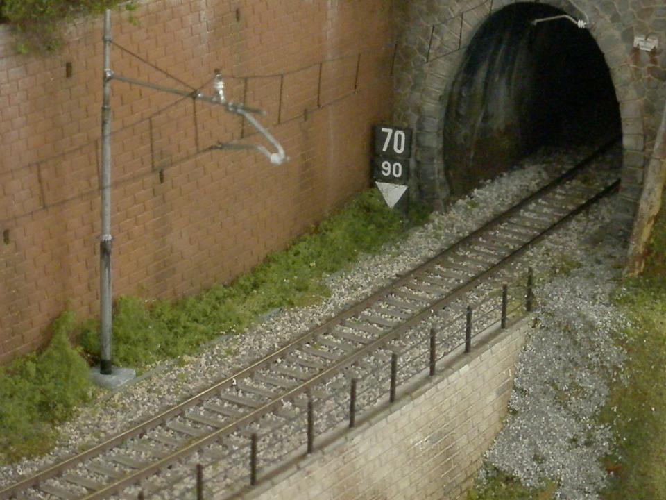

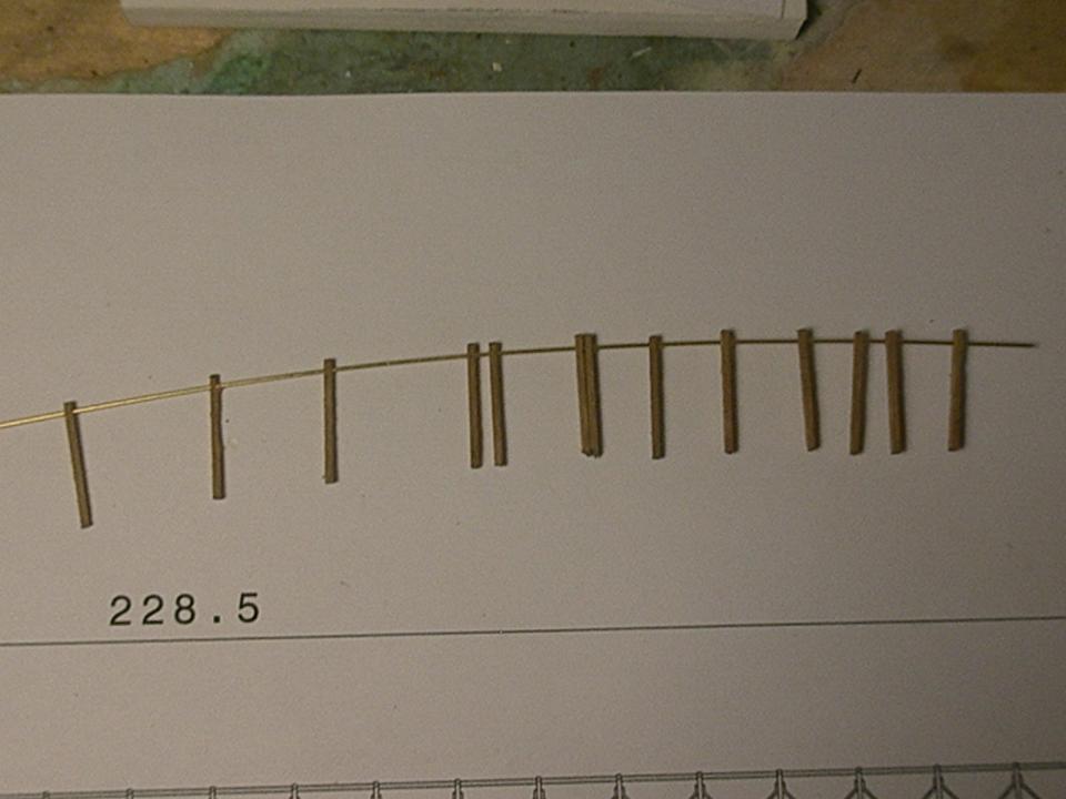

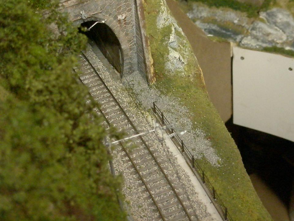

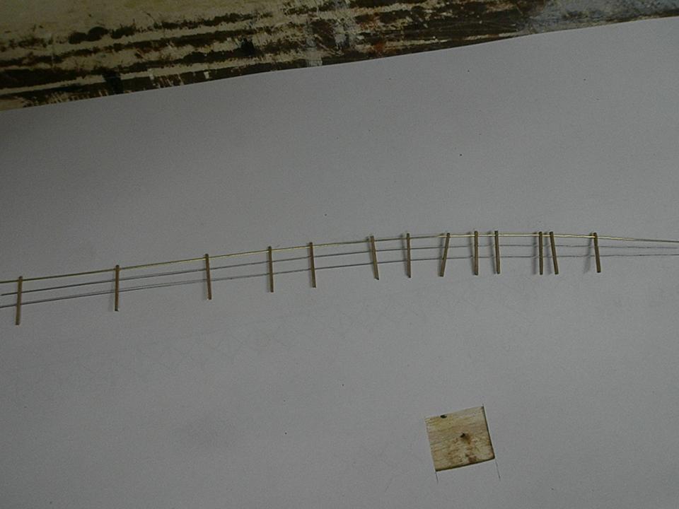

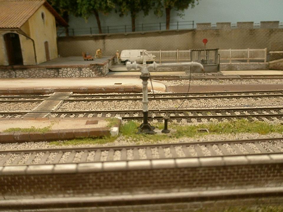

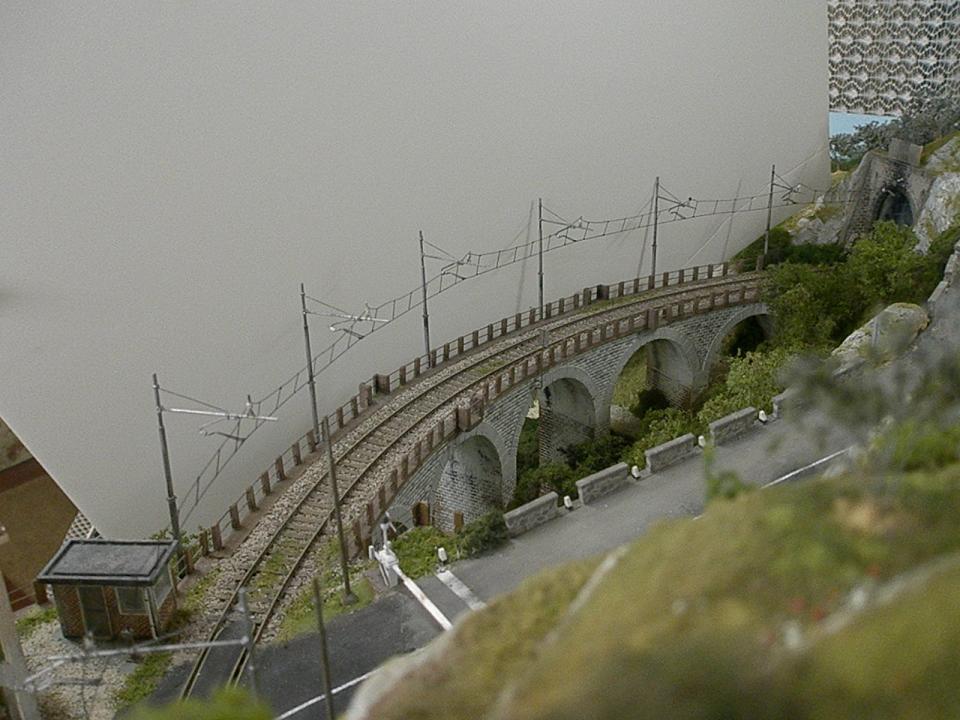

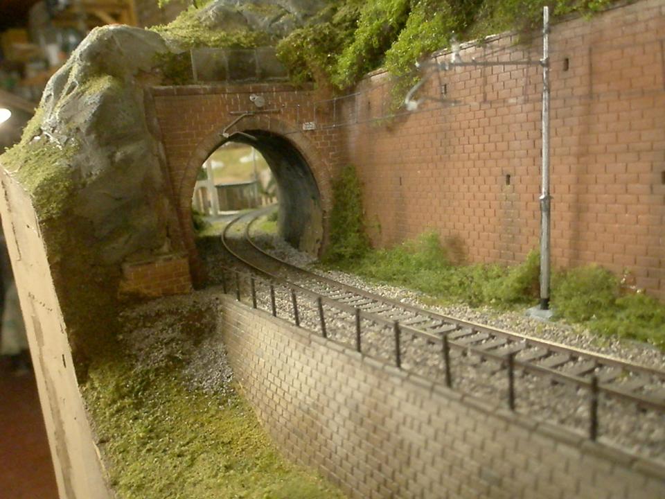

Ho terminato alcuni scorci del plastichetto con linea aerea e ringhiera. Quindi ho sistemato anche le due colonne acqua nei piazzali stazione e rimessa.
Luciano
525.59 RINGHIERA.JPG [ 97.64 KiB | Osservato 4873 volte ]
532.59 CATENARIA.JPG [ 106.2 KiB | Osservato 4873 volte ]

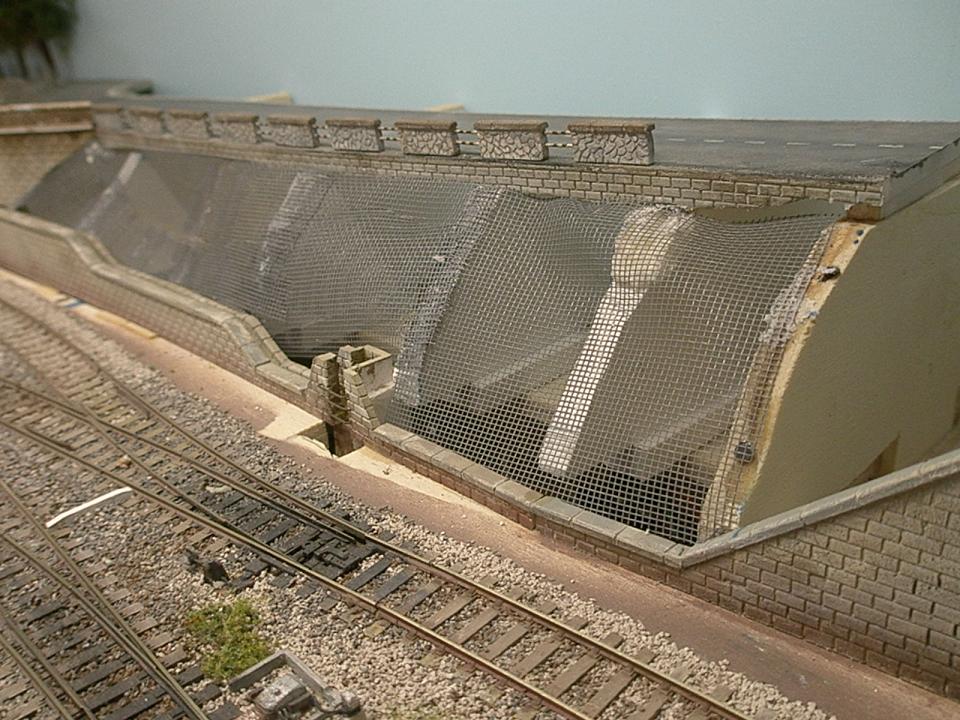

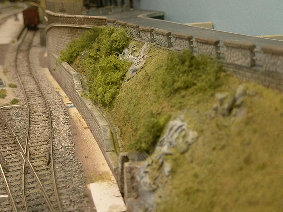

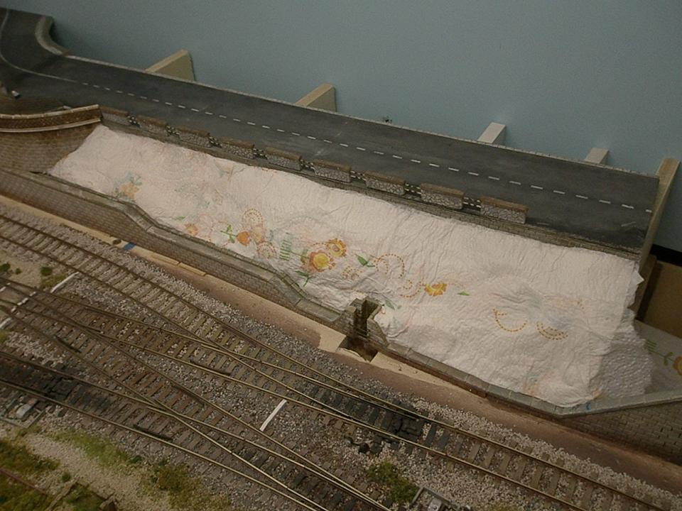

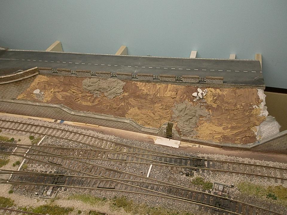

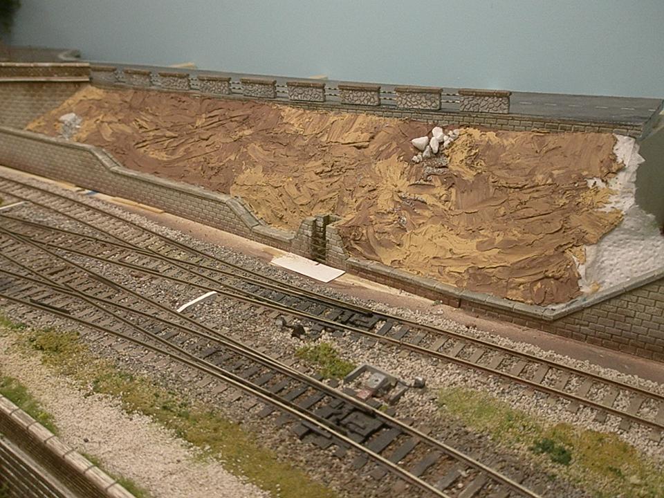

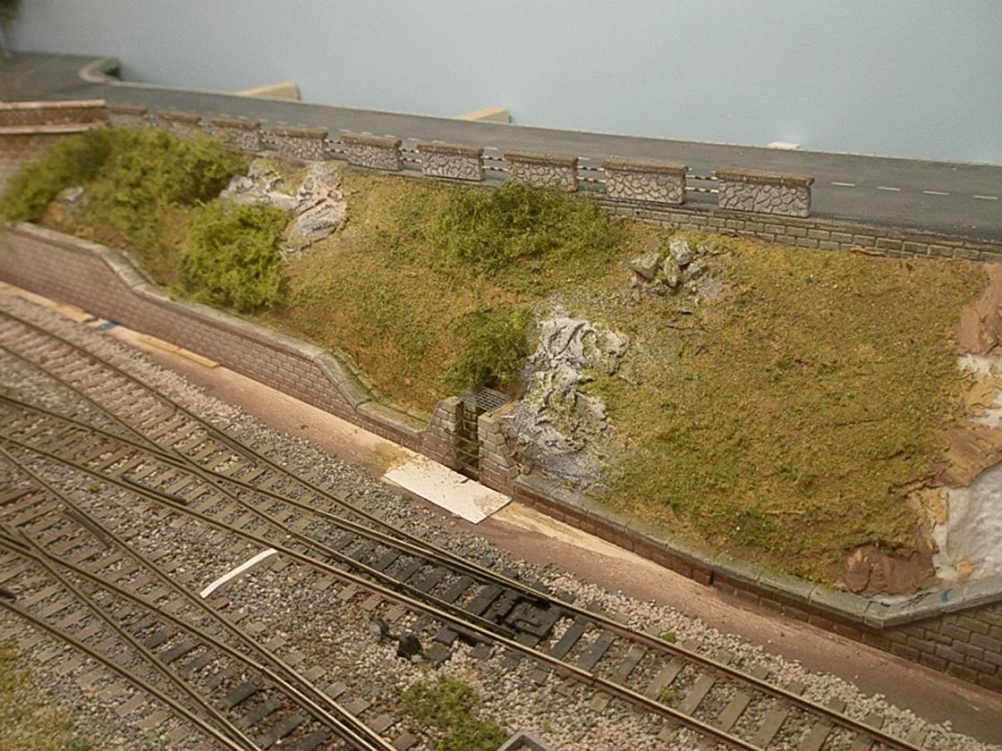

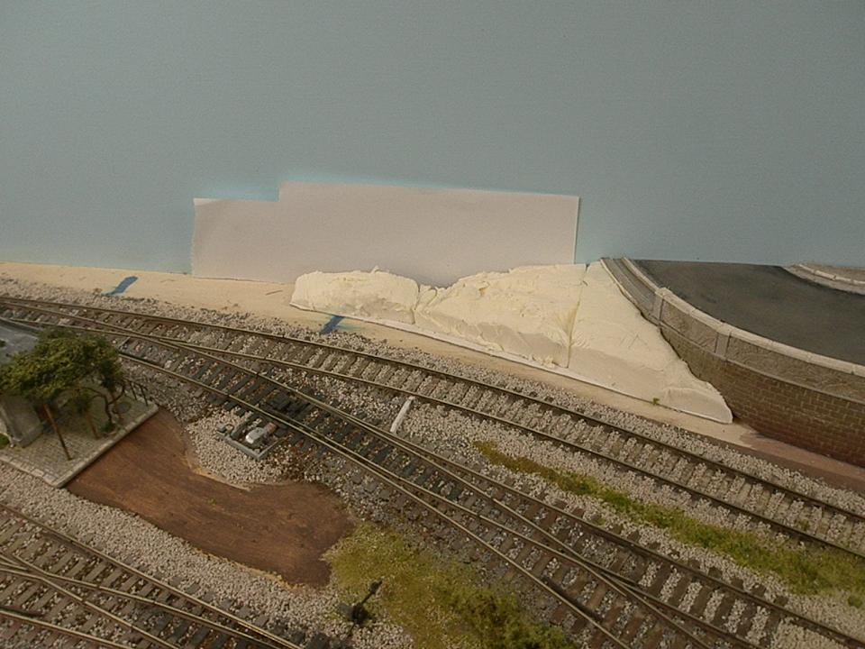

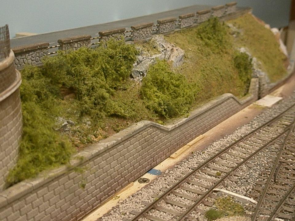

Continuano i lavori a Castello.....
