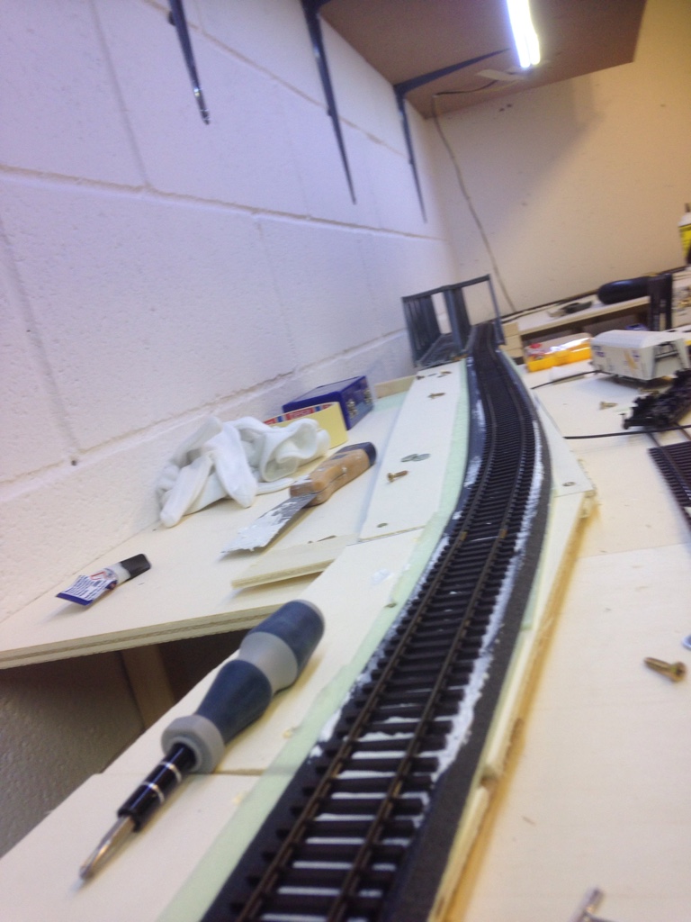

Prosegue il fissaggio con il silicone. Il ponte è ancora appoggiato, dovro' invecchiarlo e costruire i supporti idonei
ImageUploadedByTapatalk1443018130.331193.jpg [ 189.79 KiB | Osservato 5604 volte ]
