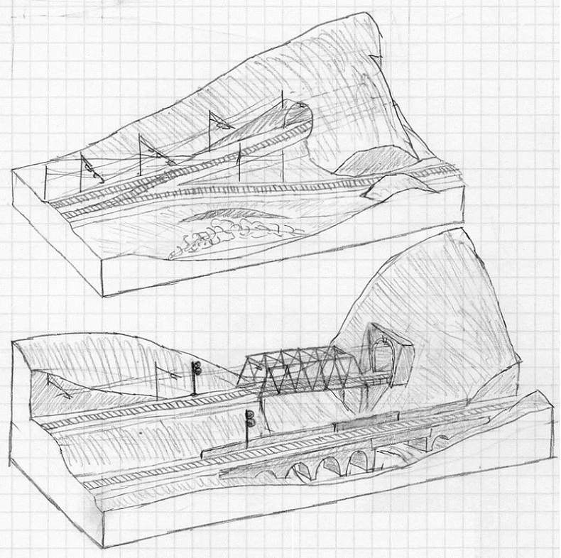

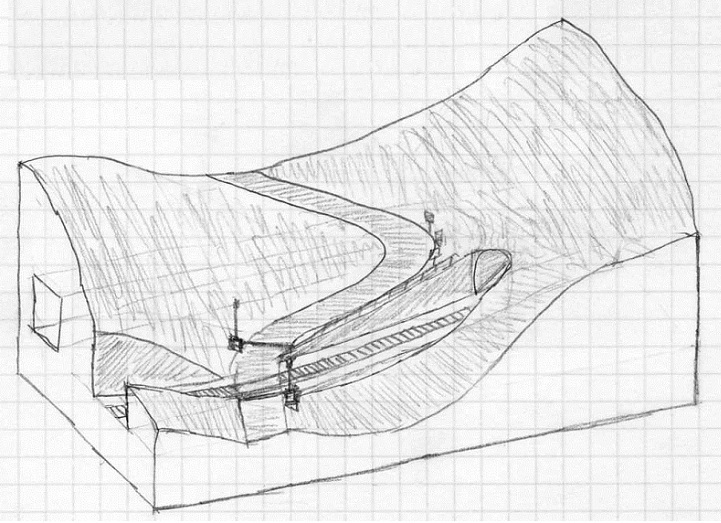

Ecco quel che intendevo:

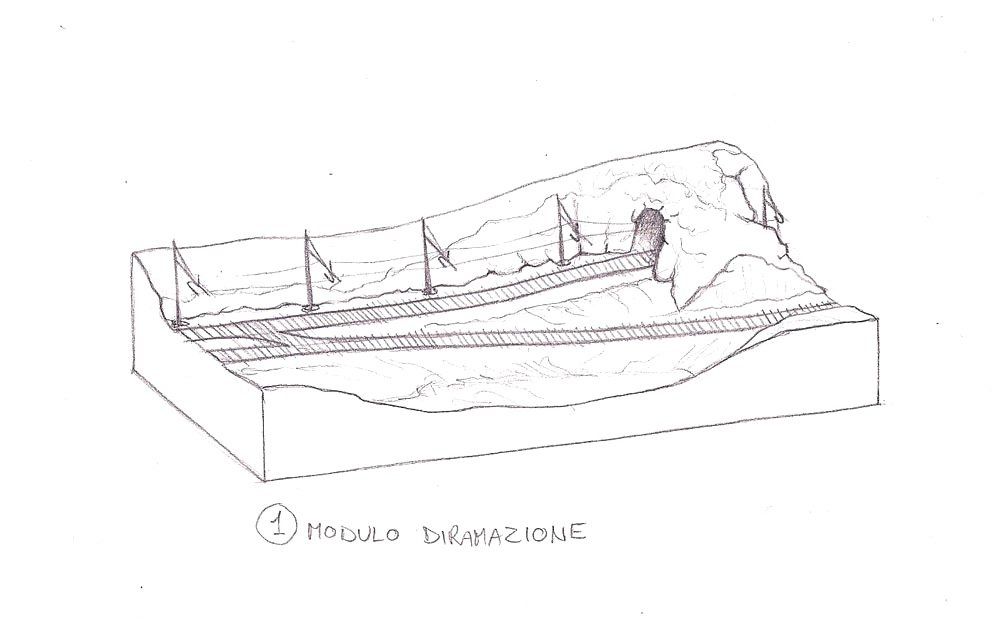

1: bivio subito dopo la stazione, la linea a TD si discosta rapidamente da quella a TE, che entra in una breve galleria scavata nella viva roccia, sbuca poco dopo affiancata da un'altra parete, in costante salita; la linea a TD supera l'ostacolo semplicemente con una trincea;

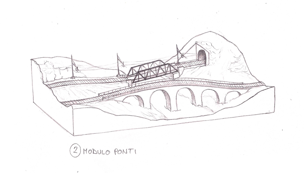

2: una valle fende le montagne e sfocia nel mare: la linea a TE, che corre a mezzacosta, supera la depressione con un ponte a travata metallica a via inferiore e poi entra subito in galleria; subito prima del ponte il segnale di protezione; la linea a TD invece corre in piano (anche perchè, se scendesse, finirebbe dentro al mare! :mrgreen: ) e supera la valle con un ponte più basso ma più lungo, ad archi: un paio di questi, distrutti da una bomba durante l'ultima guerra, sono stati sostituiti da un manufatto in cemento armato poggiante sulle vecchie pile; proseguendo ci si ricaccia in una profonda trincea.
adr_004_b.jpg [ 242.42 KiB | Osservato 7368 volte ]
3: la linea principale è ormai in galleria, scende fino a tornare al livello 0; la secondaria invece esce dalla trincea, supera un PL su una strada secondaria (volendo ci si può mettere un casello di guardia... Anzi, ci sta proprio bene!) che risale il crinale... Subito dopo la linea si incunea nella roccia ed entra in galleria.
adr_004_a.jpg [ 150.77 KiB | Osservato 7368 volte ]
Come puoi notare il tutto è studiato per non sovrapporsi ed ostacolarsi: il ponte ad archi, essendo leggermente più basso non copre il ponte metallico, che spicca e si sviluppa soprattutto verso l'alto.
Cosa ne dici?

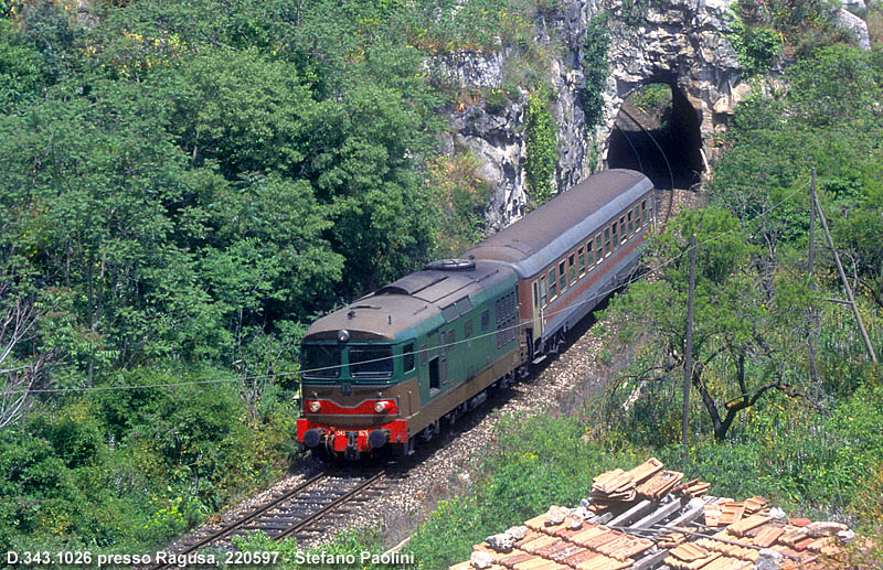

Questa immagine rappresenta il tunnel nella roccia che dici tu e siamo nel bel mezzo dei monti Iblei!

Si, si, nulla da dire sui tuoi schizzi che rendono benissimo l'idea! e ovvio che tu li abbia fatti a tempo perso.
Riguardo al mare, vorrei riprodurlo sugli altri moduli, quelli della linea a doppio binario elettrificato, sul ramo opposto di Iblea.
Qui voglio riprodurre una parte che si sta allontanando dal mare.
Ti piace la foto che ho postato?
Adriano
 Oggetto del messaggio: Re: DIORAMA: "IBLEA MARINA", Ampliamento.
MessaggioInviato: domenica 17 marzo 2013, 23:04
Foto bellissima, paesaggio stupendo, ma spreco ben evidente! :D Una potente e prestante D.343 per una sola carrozza!

Sono contento Antonio che stiamo trovando una soluzione comune.
Riguardo alla tua osservazione, che non fa una piega, è difficile da attuare perché sul terzo modulo una linea, quella Elettr., deve necessariamente nascondersi. Di conseguenza va collocata internamente per facilitare tale operazione.
Però a me piace pure così.

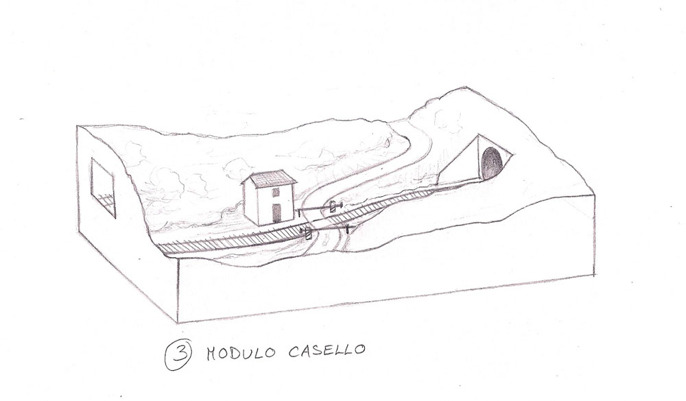

Approfitto per postare i nuovi disegni che seguono i miei desideri e le vostre indicazioni.
Fatemi sapere cosa ne pensate.
Adriano

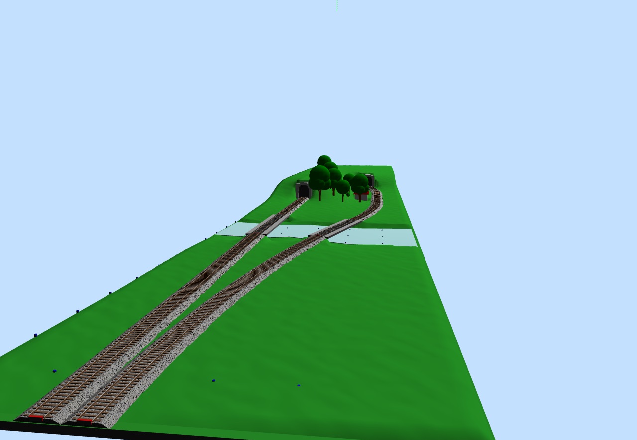

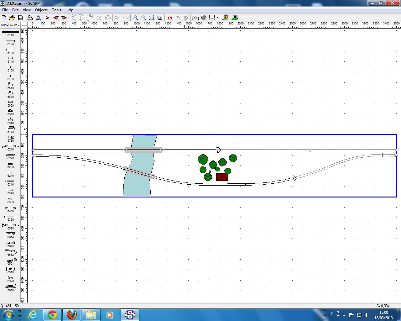

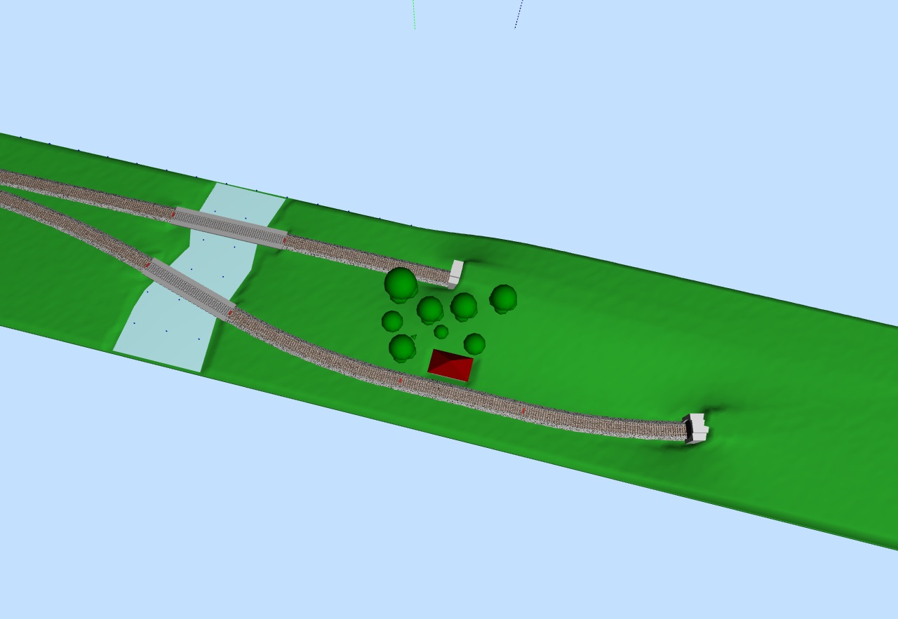

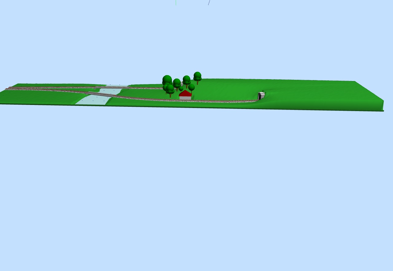

Scusatemi ma mi sono fatto prendere la mano da Scarm e mi sono cimentato a fare le veci dell'amico Bomby..... ovviamente malamente... comunque ci ho provato, guardate un pò...
P.S.
Ho fatto un disegno unico, va diviso a moduli....

Cesare sono contento che hai imparato ad usare questo programma pero il tracciato è un po' diverso da quello che ho disegnato io...
impara bene così mi farai i futuri disegni! :lol: :lol: :lol:
MessaggioInviato: lunedì 18 marzo 2013, 20:14
Aaaah, rendere con SCARM quello che si può rendere con un disegno, è impossibile, l'unica è disegnare su un disegno stampato da SCARM...
PS: cesare, cerca di eliminare quegli odiosi cilindretti blu nella vista 3D, io ci sono riuscito ma non ricordo come...
MessaggioInviato: lunedì 18 marzo 2013, 20:34
Per eliminare quei quadratini blu devi andare in STRUMENTI - IMPOSTAZIONI - 2D (controllare che "griglia" non sia selezionato) - 3D (controllare che "griglia" non sia selezionato).
Per me Adriano i tuoi disegni sono perfetti e bellissimi solo una cosa io farei tutte e due le linee elettrificate.
