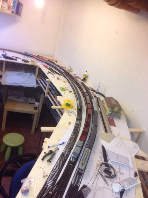

Tutti e tre i binari della stazione sono adesso operativi! A proposito, bisogna che inizi a pensare ad un nome per la stazione...plastico di umbriele mi ha stufato :)
ImageUploadedByTapatalk1443959858.505072.jpg [ 110.71 KiB | Osservato 7238 volte ]

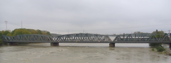

Per quanto riguarda il pilastro che devo costruire per sorreggere il ponte, mi ispirerò a questa foto:
Si tratta dell'unica foto che ho trovato in cui il pilone è unico per le due campate, il ponte sul Po a Piacenza, simile al mio caso.
Accetto suggerimenti sulla tecnica più idonea per realizzare tale manufatto..grazie :)

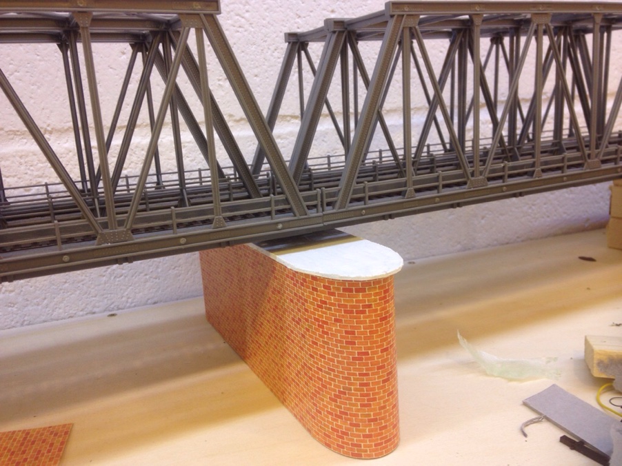

Leggendo che Silvio Assi ascolta sempre la musica mentre produce i suoi capolavori, ho caricato il pc portatile che uso per itrain con della bella musica e in un paio di ore ho prodotto la struttura del pilastro del ponte, devo ancora metterci una base, verniciare la parte superiore, applicare le pietre bianche in testata e i supporti di appoggio alle travi:
ImageUploadedByTapatalk1446377348.678455.jpg [ 213.98 KiB | Osservato 6310 volte ]

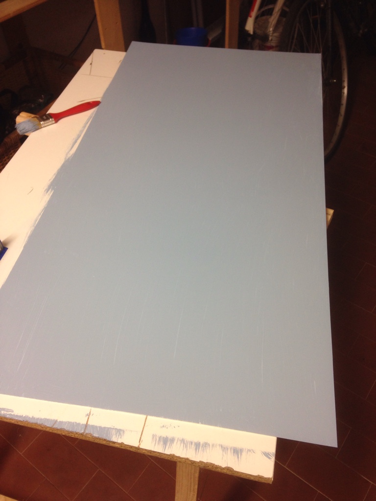

Ho voluto appositamente farlo piu' lungo perchè ho in mente qualcosa per la parte sporgente. Intanto sto preparando il fondo color cielo per quella zona. Si tratta di un pannello di 1mm di plastica verniciato con una tinta color cielo, entrambi trovati adatti da Leroy.
ImageUploadedByTapatalk1446377475.661102.jpg [ 143.73 KiB | Osservato 6310 volte ]
