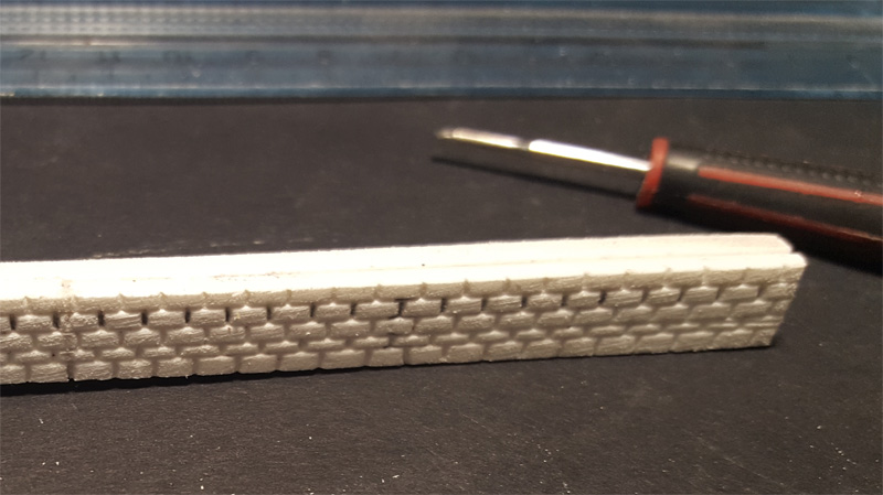

La nuova linea prende forma.
E' stato necessario aggiungere dei muretti al sovrappasso.
I rilievi cominciano a prendere forma. Pensare agli alberi e agli arbusti da creare mi fa venire il mal di testa.... :?

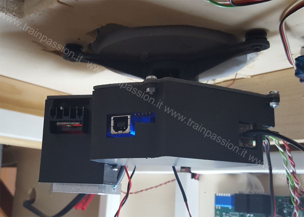

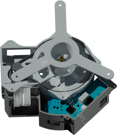

Qualche tempo fa, in virtù del fatto che la motorizzazione della piattaforma del plastico non ne voleva sapere più di funzionare, ho ripreso la documentazione di un progetto a cui avevo collaborato e ne ho tirato fuori un driver universale per piattaforme. Qui sotto c'è il rendering del progetto, assemblato con motore stepper, cinghia dentata per ottenere zero backlash, elettronica e firmware dedicati, azionamento manuale con tastierino o via DCC, posizioni, velocità e molti altri parametri programmabili.
B90322_motore universale01.jpg [ 116.52 KiB | Osservato 10190 volte ]
Gran parte del progetto è realizzato in stampa 3D e é installabile sottoplancia, collegando l'albero della piattaforma all'albero del driver con un canotto.

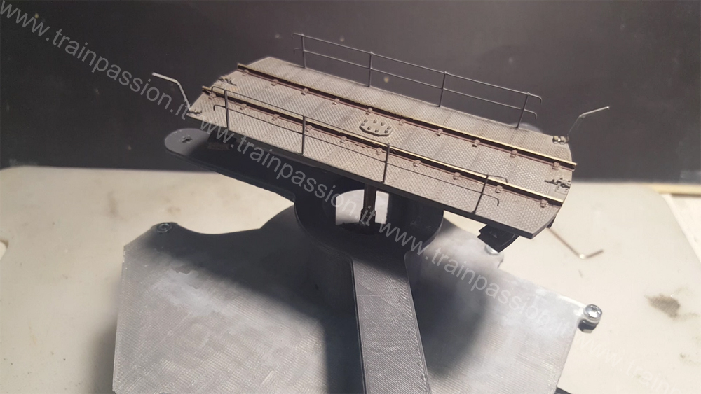

Qui sotto il ponte della mia piattaforma collegato al driver
B90322_motore universale02.jpg [ 295.19 KiB | Osservato 10190 volte ]
Qui sotto invece l'installazione sottoplancia
B90322_motore universale03.jpg [ 102.41 KiB | Osservato 10190 volte ]
 Oggetto del messaggio: Re: PLASTICO: TRAINPASSION - Aggiornamento lavori 03/2019
MessaggioInviato: venerdì 22 marzo 2019, 14:41
Messaggi: 1470
Sembra enorme !! :shock: :shock:
per favore puoi mettere una foto più distante per capire meglio le dimensioni reali ?
...eventualmente sarebbe in vendita ?...
grazie
MessaggioInviato: venerdì 22 marzo 2019, 15:02
Messaggi: 825
Località: Magione
La forcella e poco più lunga del ponte, il ponte è 10 cm
Potrei pensare di fare altri driver... vedremo

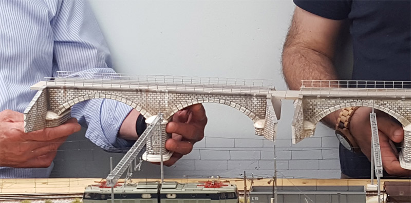

Quando ti vengono a trovare i "maestri" e si portano il promemoria...
Un saluto al caro amico Luciano, sinceri complimenti per le sue opere d'arte
B90525_02_M.jpg [ 94.63 KiB | Osservato 9312 volte ]
B90525_01.jpg [ 102.46 KiB | Osservato 9312 volte ]
