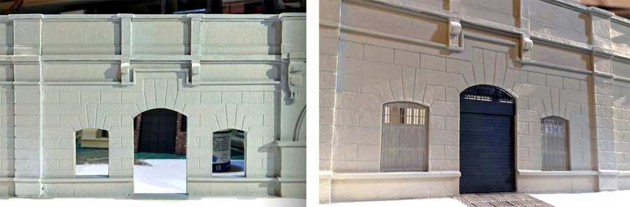

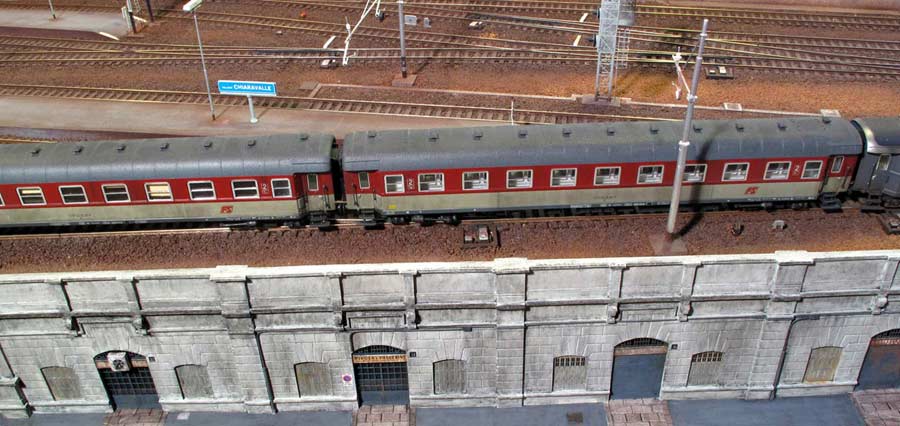

Dopo aver rinunciato a usare i Magazzini Raccordati in una zona del plastico (effettivamente poco verosimili), ho pensato di usarli lungo tutta la zona stazione. Essendo questa una parte di maggior respiro I Magazzini si adattano decisamente meglio. Ho quindi provveduto ad assemblarne una parte, più o meno la metà di quanti ne userò alla fine visto che altrimenti diventavano di difficile manovrabilità durante le fasi di lavorazione. In seguito ho cominciato a chiudere le aperture cercando di star dietro alla realtà. Finestre, grate e saracinesche sono in fotoincisione mentre vialetti di accesso fatti con la stessa tecnica del pavè.
mag_02.jpg [ 31.2 KiB | Osservato 5550 volte ]

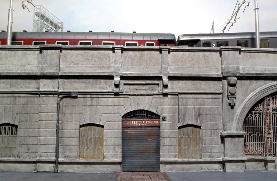

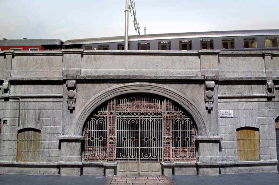

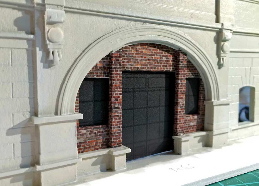

Come al vero, i Magazzini con accesso ad arcata sono tutti diversi, ovvero la loro forma è identica ma dopo i vari utilizzi ai quali erano destinati nel tempo hanno assunto una sorta di “personalizzazione”. Caratterizzati da una particolare serie di grate alle quali non ho potuto resistere e alle quali non avrei potuto rinunciare mi sono documentato sul loro aspetto (per chi ha voglia di fare un giretto può usare Google Street View), per il Magazzino qui sotto ho stampato una texture a mattoni “sporchi” e una riproduzione basilare della porta d’ingresso e delle finestre, dopodiché ho preso le mie brave fotoincisioni -verniciate prima- e le ho applicate nella loro sede.
mag_03.jpg [ 58.75 KiB | Osservato 5550 volte ]

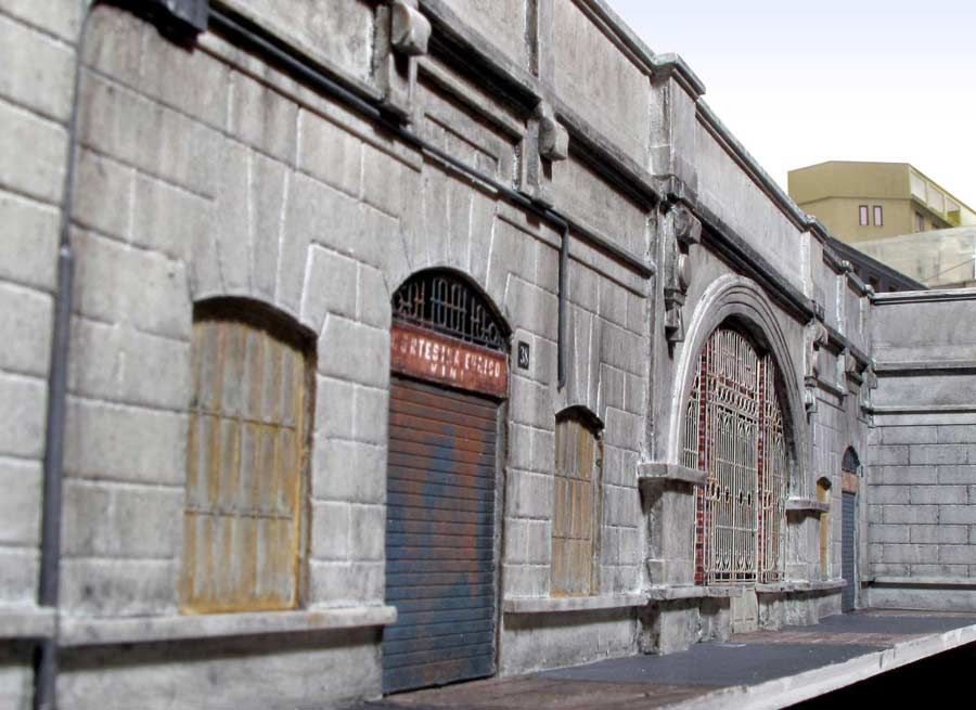

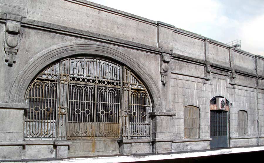

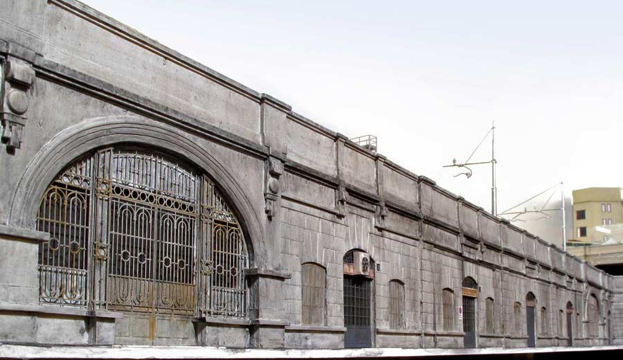

A questo punto è giunto il momento della sporcatura. Per adesso mi sono limitato a più lavaggi di acqua(ragia) sporca e qualche colata di ruggine usando un color… ruggine. Nella realtà i Magazzini Raccordati sono piuttosto conciati, quindi credo che farò ancora qualche lavaggio prima di usare un po’ le polveri per opacizzare l’aspetto.
mag_12.jpg [ 78.61 KiB | Osservato 5550 volte ]
mag_05.jpg [ 85.86 KiB | Osservato 5550 volte ]
mag_07.jpg [ 62.01 KiB | Osservato 5550 volte ]

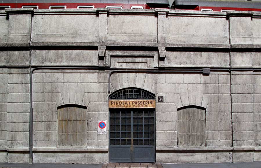

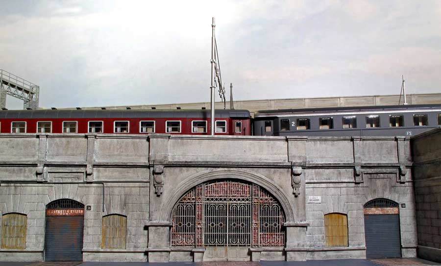

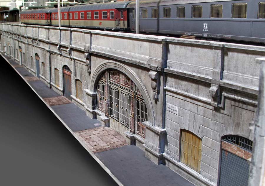

Come per i Magazzini con accesso grande, anche quelli piccoli sono tutti diversi fra loro e anche se oggi la gran parte è abbandonata vorrei riprodurne aperto qualcuno in più, per rendere più vive le facciate. Ah, le insegne sono realmente esistenti, riprodotte a computer e applicate a un supporto in cartoncino.
mag_13.jpg [ 80.84 KiB | Osservato 5550 volte ]
mag_11.jpg [ 73.54 KiB | Osservato 5550 volte ]
mag_09.jpg [ 71.04 KiB | Osservato 5550 volte ]
mag_06.jpg [ 68.94 KiB | Osservato 5550 volte ]
mag_10.jpg [ 83.13 KiB | Osservato 5550 volte ]
Oltre a un’ulteriore sporcatura utile anche a celare qualche difettuccio tra poco aggiungerò qualche dettaglio verde, ovvero erbacce, infestanti, ecc…

Ricorda di creare qualche dilavamento, scolatura e muffette varie in prossimità delle erbe.

Grazieeee! Grazie a tutti anche per i suggerimenti. Devo ricordarmi di aggiungere anche qualche pastrocchio sui muri (sul mio plastico non è ancora l'epoca dei graffiti)...
