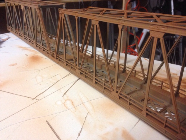

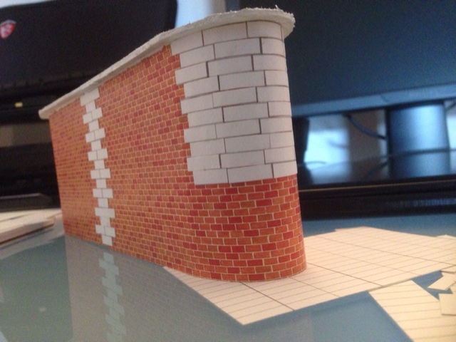

Applicazione pietre sul pilastro e prima prova di verniciatura campata con aerografo:
ImageUploadedByTapatalk1446469396.193483.jpg [ 114.75 KiB | Osservato 7353 volte ]
ImageUploadedByTapatalk1446469384.643852.jpg [ 102.92 KiB | Osservato 7353 volte ]
