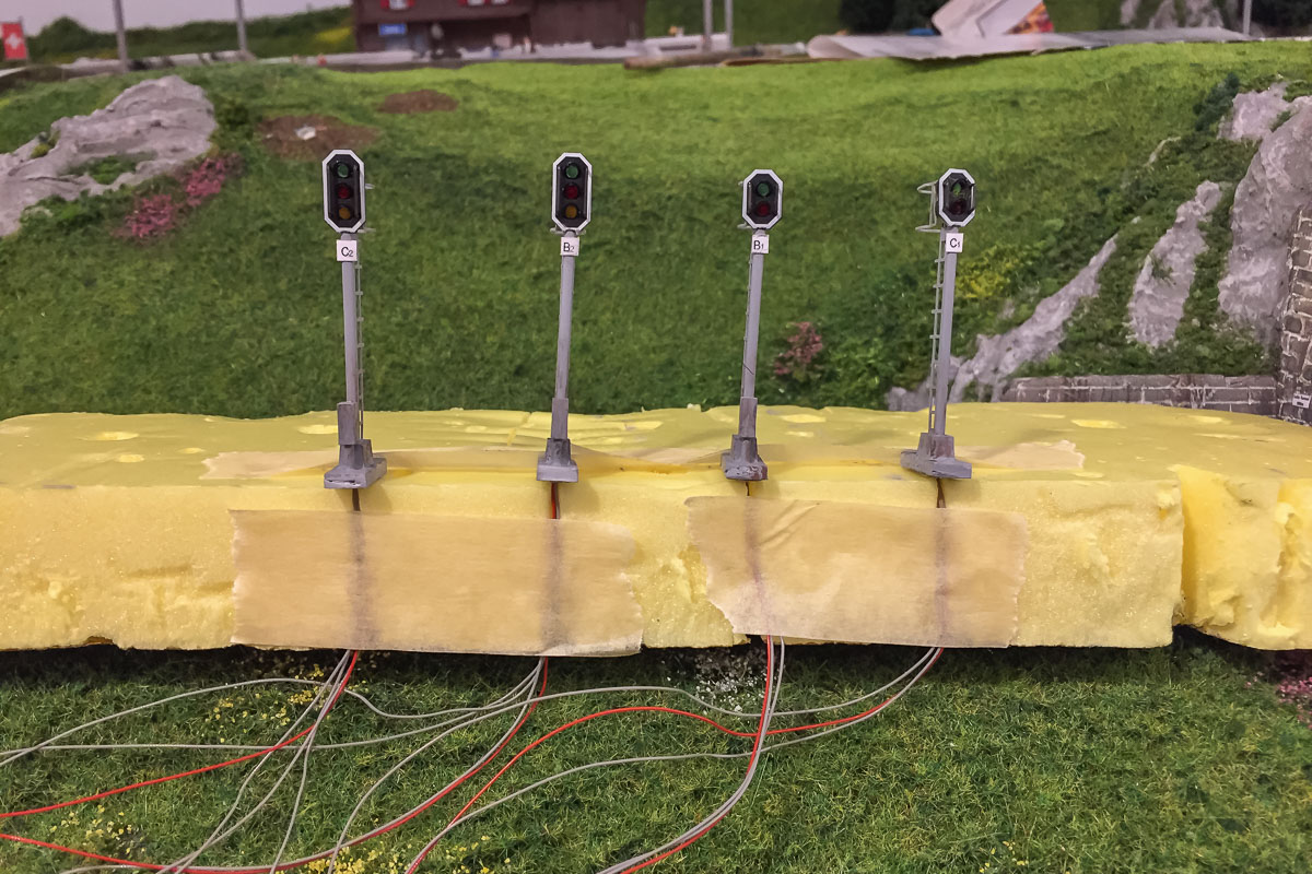

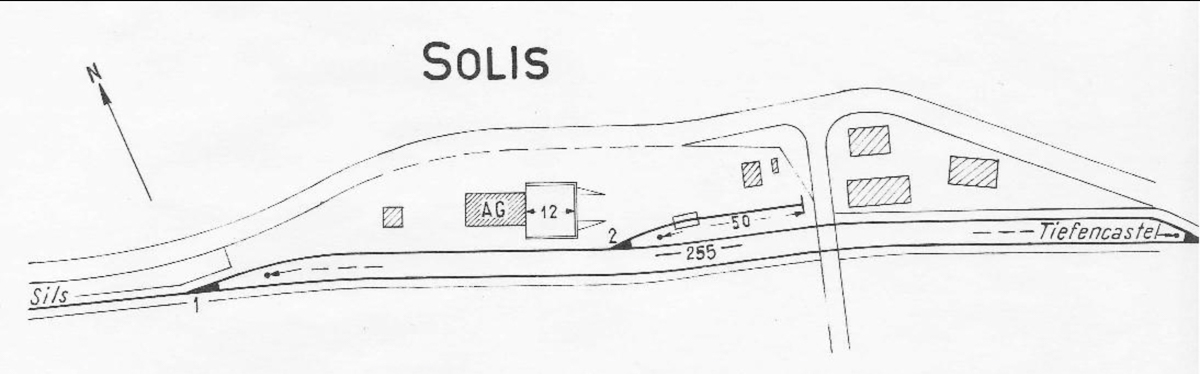

Luca-62 ha scritto:
...domani si riparte con la linea aerea.
Intanto vi mostro un'immagine ravvicinata dei semafori (la terra vicino al basamento è ancora da aspirare perché non del tutto asciutta...)
Nell' immagine coi due segnali, mi pare che siano scambiati.
Dovrebbe essere :
- Verde, Rosso : V per partenza in corretto tracciato, R per via impedita
- Verde, Rosso, Giallo : V/G per partenza in deviata, R per via impedita
Quindi, il binario che esce dritto, dovrebbe avere il segnale più semplice.
Stefano Minghetti

MessaggioInviato: martedì 17 marzo 2020, 14:24
Messaggi: 2100
Località: Borgosesia (VC)
Hai ragione!

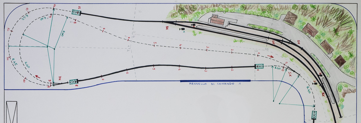

Nel 1998 prima di terminare la progettazione del plastico feci un sopralluogo a Surava (soggetto originario del mio lavoro) dove fotografai i vari dettagli.
In quella stazione il binario vicino al FV ha il semaforo a tre luci e quello più lontano a due.
E così decisi di fare anche sul plastico, ignorando il concetto di binario di corretto tracciato :oops: :oops: :oops: :oops: :oops: :oops: :oops: :oops:
Il problema è che nel mio plastico il binario più vicino al FV è quello di corretto tracciato mentre nella realtà succede l'inverso sia a Surava (vecchio soggetto del plastico) che a Solis.
I semafori a due luci sono posati da tantissimo tempo mentre quelli a tre mi sono arrivati solo settimana scorsa.
E' un errore molto grave? Suggerite un'inversione? Avrei molta paura di romperli nello smontaggio... :?: :?: :?:
1966 - Piano binari Solis.jpg [ 145.7 KiB | Osservato 4666 volte ]
1966 - Piano binari Surava.jpg [ 136.53 KiB | Osservato 4666 volte ]
Progetto Plastico RhB-1.jpg [ 232.44 KiB | Osservato 4666 volte ]
4-9-2019 - Surava-1.jpg [ 296.03 KiB | Osservato 4666 volte ]
2018 06 22 - Galleria Solis.jpg [ 286.65 KiB | Osservato 4666 volte ]

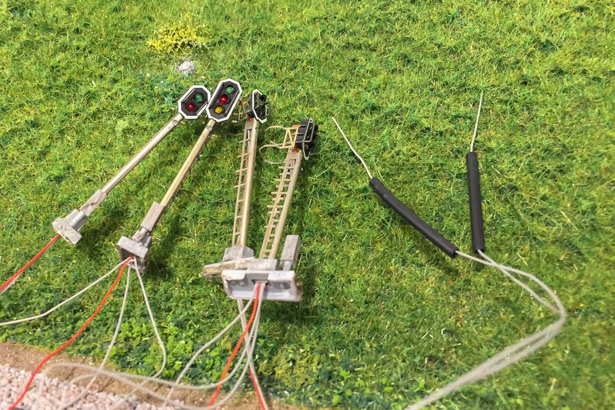

 Oggetto del messaggio: Re: PLASTICO: SOLIS
MessaggioInviato: martedì 17 marzo 2020, 19:05
Messaggi: 2100
Nell' immagine coi due segnali, mi pare che siano scambiati...
Sono stati richiamati gli operai al lavoro sulla linea aerea che hanno provveduto a smontare i quattro semafori.
A questo punto li hanno verniciati (come suggeriva di fare Paolone) e hanno aggiunto un piccolo cartello con il numero.
Domani verranno posati nella maniera corretta :mrgreen:
P.S.
ringrazio molto Stefano per il suggerimento!
:wink:
MessaggioInviato: martedì 17 marzo 2020, 19:09
Messaggi: 2100
Come detto verranno ri-posati in modo da avere il semaforo a due luci sul binario 1 (corretto tracciato) e quello a tre luci sul 2.
Nella realtà a Solis il binario 2 è quello di corretto tracciato solo guardando lato galleria, perché invece lato Tiefencastel il ramo deviato è quello che porta al binario 2... :?: :?:
