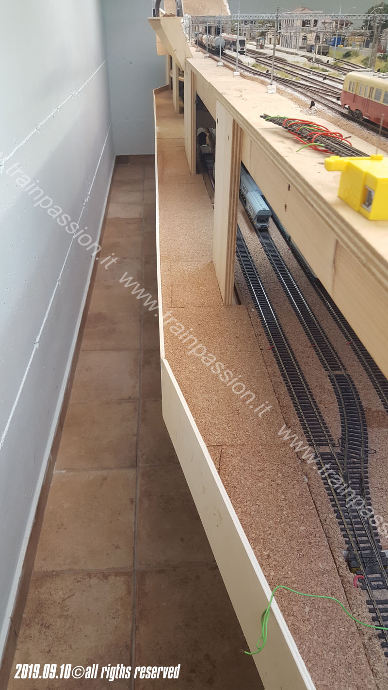

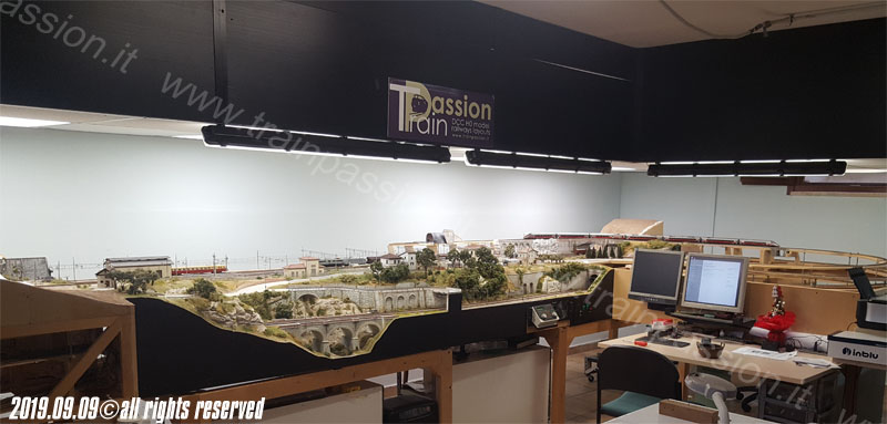

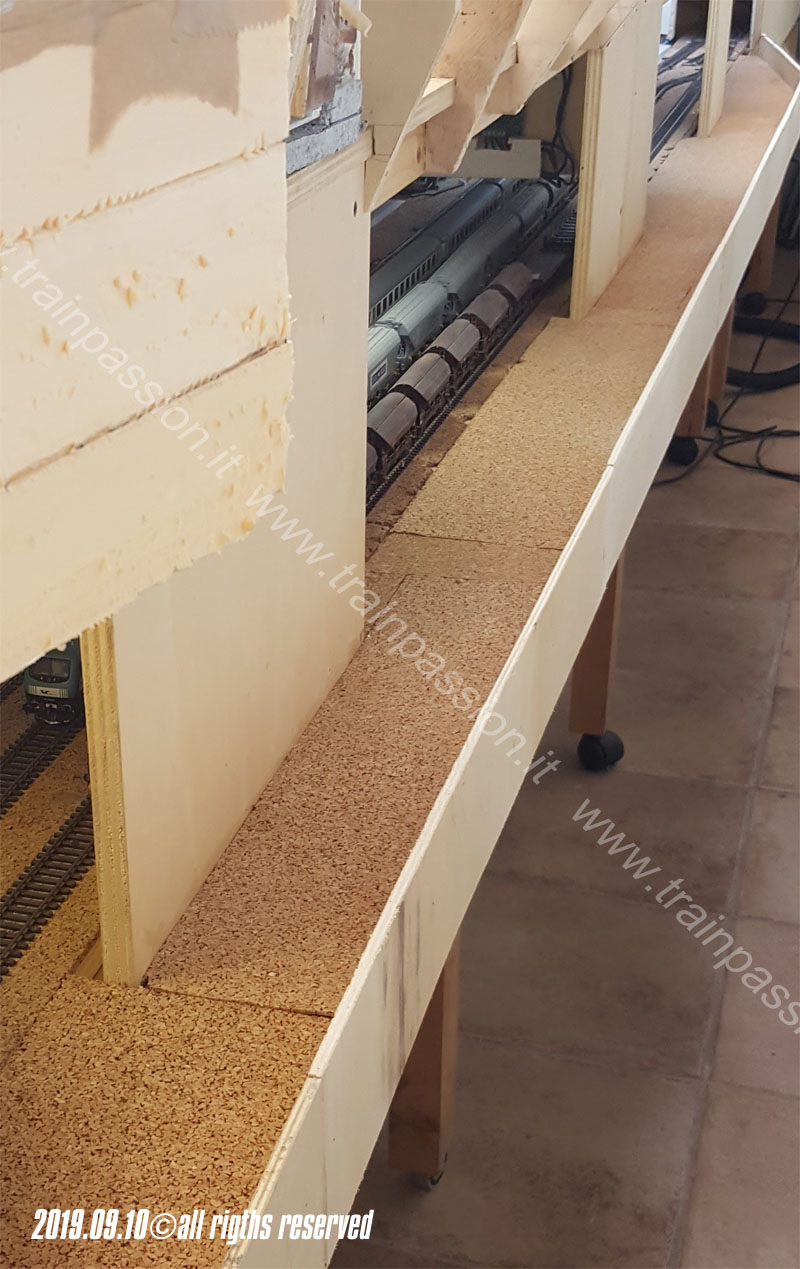

C'è che dice che sono lento e pigro nelle mie realizzazioni e non mi sento di dargli torto.
Finisce la calura, iniziano le scuole e timidamente mi riaffaccio nella stanza del plastico. Depolverizzo e deragnizzo...
B90910_AL_00_TTM.jpg [ 75.44 KiB | Osservato 10946 volte ]
E poi mi viene un'idea...

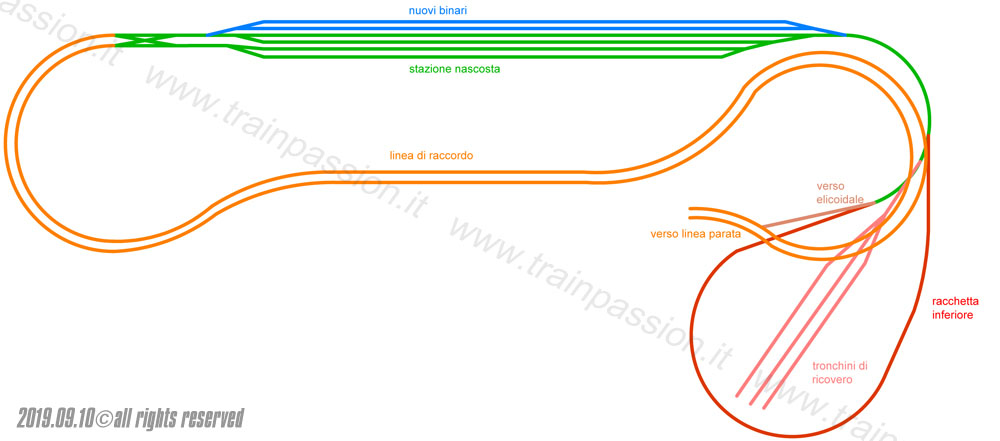

Considerando che la linea più alta occuperà uno spazio di 150 mm al di là del piano del plastico originario, al di sotto di questa c'è spazio per due binari da aggiungere alla stazione nascosta
B90910_AL_03_TTM.jpg [ 77.96 KiB | Osservato 10946 volte ]

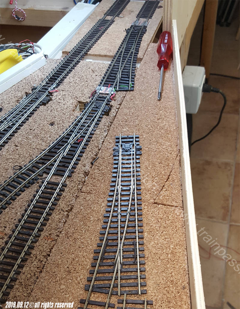

Ho recuperato diversi deviatoi Peco da un pannello dismesso,pezzi di multistrato di un altro pannello, sughero avanzato e ho montato la sede in opera
B90910_AL_01_TTM.jpg [ 211.78 KiB | Osservato 10946 volte ]
B90910_AL_02_TTM.jpg [ 188.14 KiB | Osservato 10946 volte ]
Ora il lavoro sporco... inserire due deviatoi sul tracciato esistente. Speriamo bene.

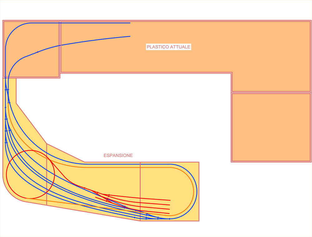

La sindrome ce l'ho sicuramente, vedi qua cosa bolle in pentola (magari quando andrò in pensione)
B70125_evoTTM.jpg [ 103.14 KiB | Osservato 10720 volte ]
L'espansione è pensata per poter essere facilmente smontata e trasportata in occasione di esposizioni, completandola con un anello laddove si congiunge con l'attuale tracciato

Rodano89 ha scritto:
Qui mi hanno insegnato che i binari nascosti non sono mai abbastanza quindi, avanti tutta! 8)
Infatti cominciamo a inserire i deviatoi sul tracciato preesistente, un lavoro faticoso e scomodo

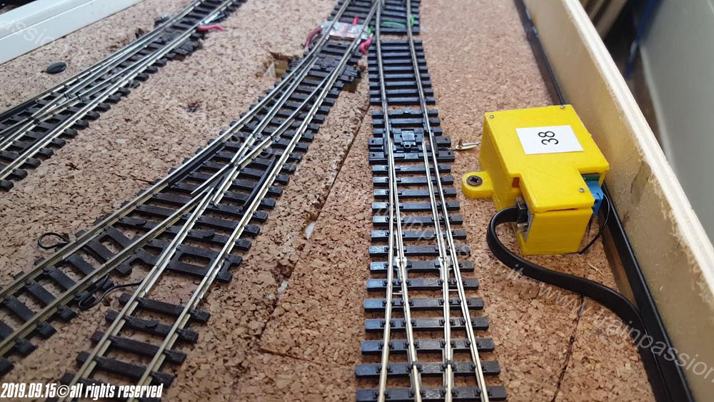

Sotto al piano spazio non c'è. I servo vanno montati in superficie.
B90910_AL_06_TTM.jpg [ 209.88 KiB | Osservato 10329 volte ]
