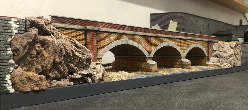

Stefano, quel tratto di ferrovia visto tutto assieme non mi dice assolutamente nulla, troppo anonimo, troppo piatto, troppo fatto con squadra e compasso.
La parte bassa se considerata parte dell'erea golenale è meglio di più movimentata e magari con archi a simulare un falso viadotto, in ogni caso vuole più larga e non con il muro della galleria a filo.
Sempre il muro della galleria è troppo sottile, al vero sarebbero almeno circa 1,5 metri, e non perfettamente verticale, e anche qui presuponendo una la prima parte della galleria come artificiale, una o due finestre ci stanno bene.
Se invece si preseume che il fiume arrivi da destra e poi faccia una curva prima del ponte, oppure che sotto il muro passi un affluente del fune principale le rocce ci stanno bene, ma con altezze e profondità diverse, quindi il tutto abbinato al discorso fatto sopra.
A dirla tutta, considerato anche il colore delle pietre, mi ricorda un vecchio e abbandonato maniero medioevale scozzese, non gradito manco alle erbacce.
Dai che puoi fare di meglio, vai in giro per linee verso Ancona e Pescara, oppure sulle linea Abruzzesi, e copia.
Infatti come ho detto prima, sono bravo con la squadra è il compasso!
marco_58 ha scritto:
……in ogni caso vuole più larga e non con il muro della galleria a filo.
Difficile da modificare ora!!
Il muro della galleria è inclinato, magari poco , ma lo è!!!! La finestra è fattibile e potrebbe essere una buona idea
Se invece si preseume che il fiume arrivi da destra e poi faccia una curva prima del ponte……
Mah ……. Sotto al muro di sostegno della ferrovia ci potrebbe essere qualunque cosa. Anche una spiaggetta di fronte al mare che per una questione di spazi è stata omessa!!!
Se ti riferisci all’ultimo muro in alto, si, sembra un castello, ma quello è il parapetto stradale che non è stato terminato. Se ti riferisci ai colori in generale dei muri, anche questi devono essere ancora trattati.

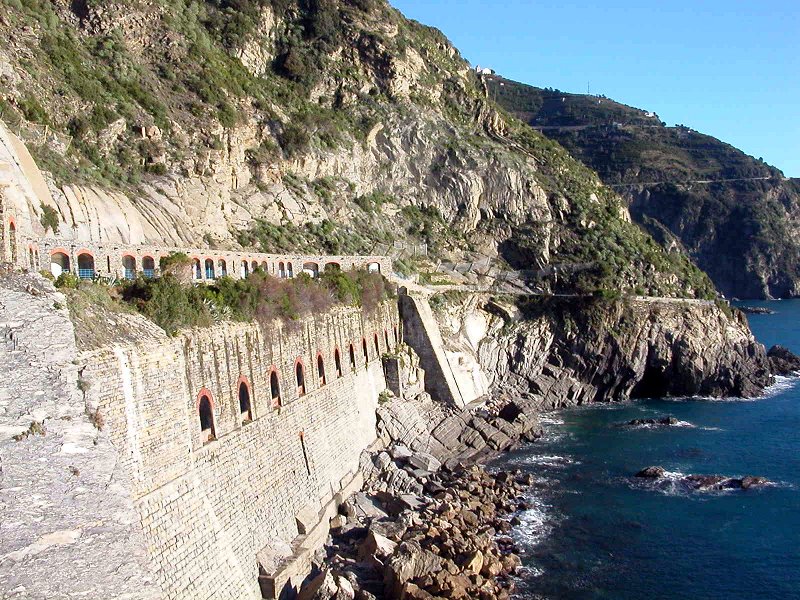

Prese pezzo per pezzo è tutto molto bello, messi insieme c'è qualcosa che non va.Mi riferisco alle diverse tonalità di pietra e roccia con stacchi di colore troppo netti.Vista la tonalità dei muraglioni, le rocce di colore grigio scuro (prima di essere trattate) le vedevo più in armonia con l'insieme.Adesso hai 3 colori troppo diversi fra loro che secondo il mio umile parere sono un pugno nell'occhio.Cerca di amalgamare meglio i 3 colori.Cioè il giallo del ponte, il grigio scuro del muraglione e il colore chiaro della roccia.Ecco un immagine da esempio.
cromia.jpg [ 286.14 KiB | Osservato 8177 volte ]

Axel, si forse potresti avere ragione riguardo i colori. Io avevo considerato eventuali provenienze differenti per le pietre delle varie costruzioni e la cosa non mi dispiaceva affatto. Non è una cosa soggettiva?? Magari i vari muraglioni potrebbero assomigliare come colori di più al ponte, ma anche questa non è una questione soggettiva???
La prima foto che hai inserito, quella con le arcate è interessante e mi intriga!!

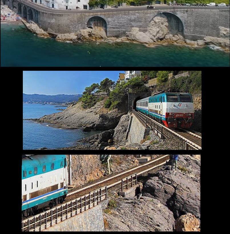

Come ho già scritto preso singolarmente è tutto eccezionale.Non si tratta di essere soggettivi.Solitamente le pietre dei muraglioni, specie quando hanno ampia superficie come i tuoi, i blocchi di pietra vengono presi in loco, quindi hanno una tonalità molto simile alla roccia del posto (vedi le 2 foto in basso del mio precedente post).E' anche vero però (come dimostra la prima foto in alto, sempre del mio precedente post) che ci sono delle eccezioni, con roccia di un colore e blocchi di pietra di altro colore (infatti nel mio plastico ho fatto proprio così).La cosa che stona a mio avviso sono appunto i colori troppo saturi.Visto che a te piace ipotizzare la provenienza di blocchi di pietra da varie zone e sempre secondo il mio umile parere, potresti tentare a desaturare sia la tonalità del ponte, sia la tonalità dei muraglioni!Ripeto questo è solo il mio parere osservando la realtà.Se poi a te piace così com'è continua pure, ci mancherebbe :) :wink:
Un saluto.
muraglione2.jpg [ 215.2 KiB | Osservato 8051 volte ]
muraglione.jpg [ 202.21 KiB | Osservato 8051 volte ]

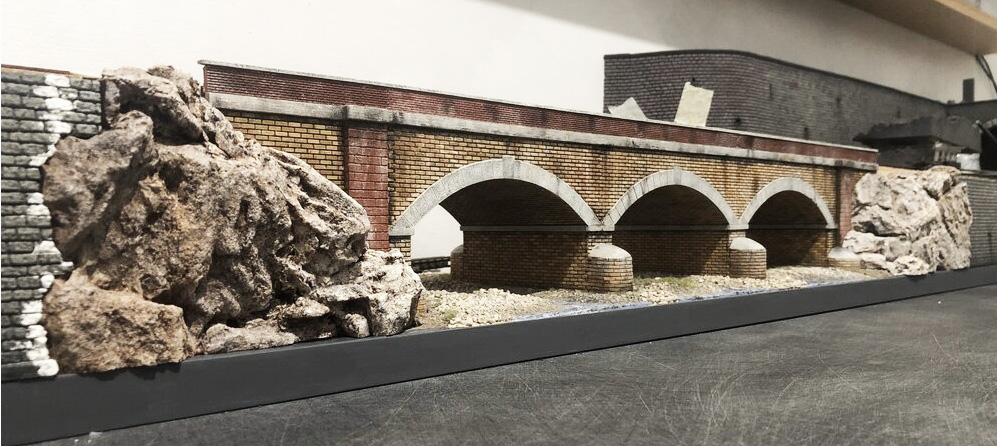

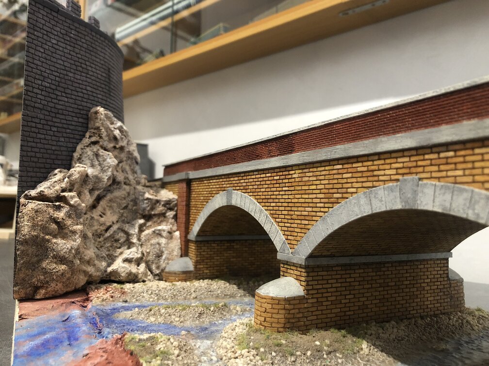

Una foto d`insieme con il modulo successivo:
rsz_img_11756.jpg [ 121.3 KiB | Osservato 8019 volte ]

Credo che la tavolozza alla quale si ispira Stefano sia effettivamente appena un po’ più satura e anche leggermente più scura. L’Italia è tutta baciata dal sole, ma la terra del Lazio, intesa come panorama, ha spesso una sfumatura più rossiccia che calcinata.

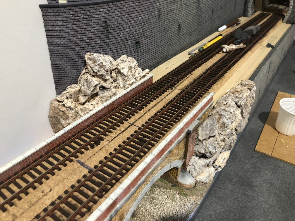

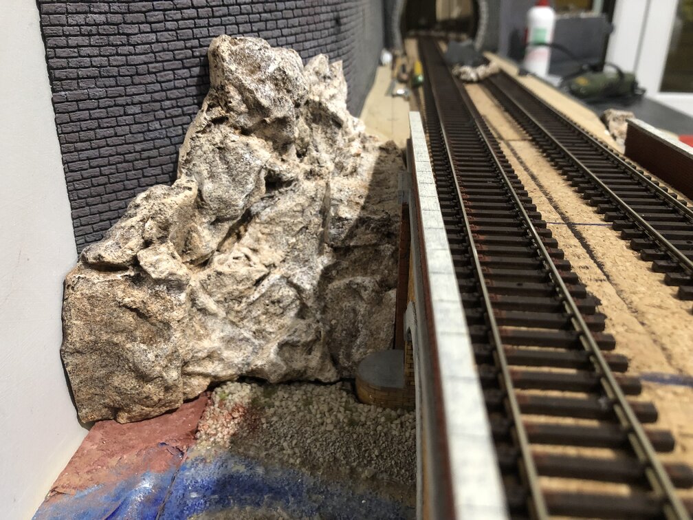

Nel mentre che mi schiarisco le idee e acquisisco soluzioni, i lavori sono andati avanti creando le altre rocce con lo stesso sistema di quelle precedentemente realizzate.
rsz_img_11670.jpg [ 201.41 KiB | Osservato 8018 volte ]
rsz_img_11671.jpg [ 225.59 KiB | Osservato 8018 volte ]
rsz_img_11672.jpg [ 182.78 KiB | Osservato 8018 volte ]

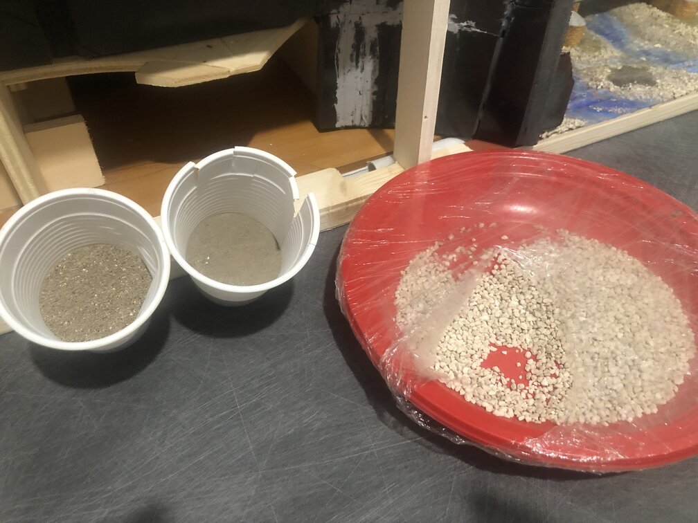

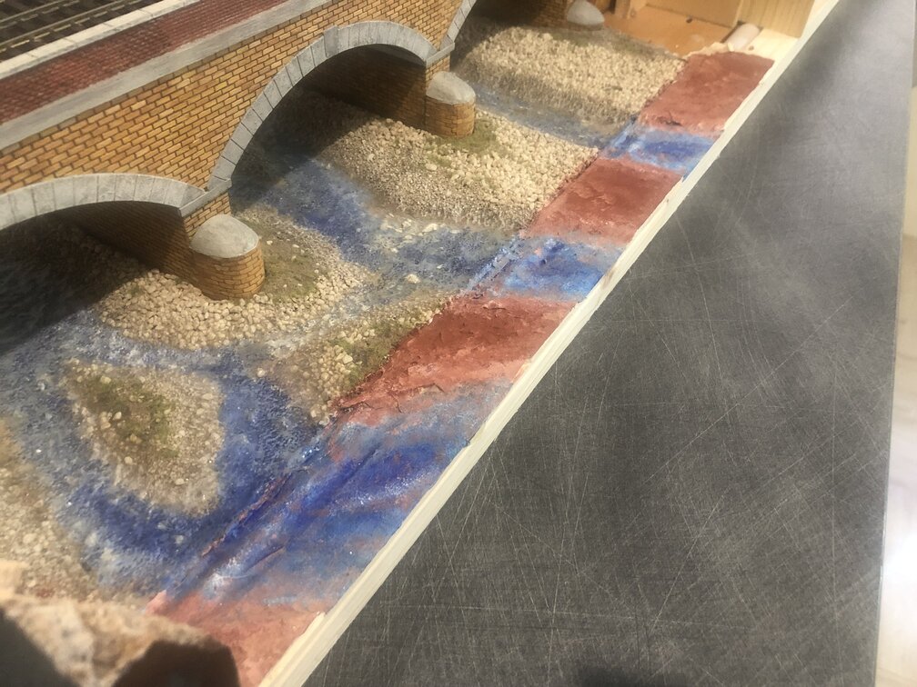

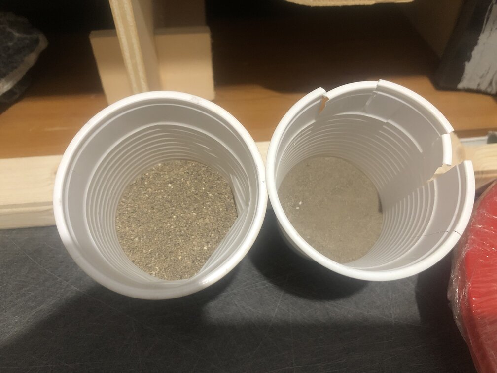

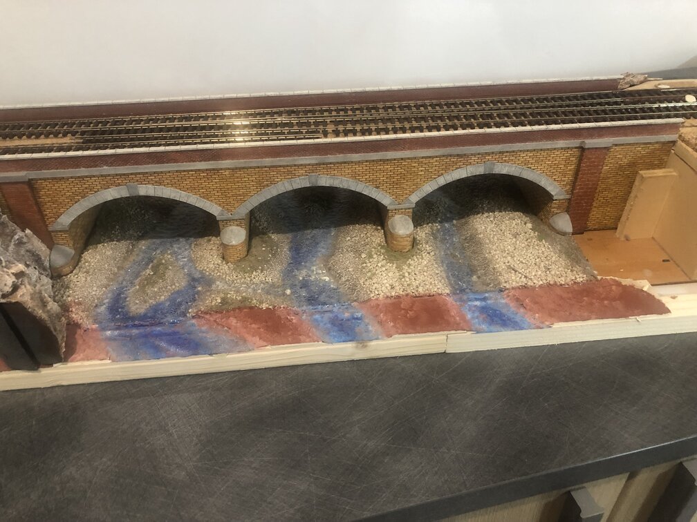

In due delle foto precedenti, si vedeva già, comunque trovandomi a lavorare nella parte posteriore del ponte, mi sono deciso e ho cominciato la " ricostruzione del fiume " su quei 5 cm di tavola inserita successivamente per allargare un pò la passerella. Quindi intanto o sagomato alcuni avanzi di legno di diverso spessore, comunque non superiore ai 5 mm, per realizzare i rilievi delle "rive". Poi mi sono aiutato con dello stucco per addolcire i rilievi e farne di variati, quindi quando tutto asciutto o cominciato a passare le vernici come feci in origine. Blu scuro per il letto del fiume, schiarito con azzurri vari, mischiato con parti fangose e via via per salire nelle parti dove ci sarebbe dovuta essere la sola terra, trattata con diverse tonalità di marroni.
Alla fine il risultato è stato questo:
rsz_1img_11675.jpg [ 147.52 KiB | Osservato 8020 volte ]
rsz_img_11676.jpg [ 174.81 KiB | Osservato 8020 volte ]
Conservati gelosamente da 7/8 anni, cioè da quando costruii il modulo ponte, ho ritirato fuori i materiali che utilizzai all`epoca per fare il letto del fiume.
rsz_img_11826.jpg [ 131.66 KiB | Osservato 8020 volte ]
rsz_img_11827.jpg [ 100.83 KiB | Osservato 8020 volte ]
