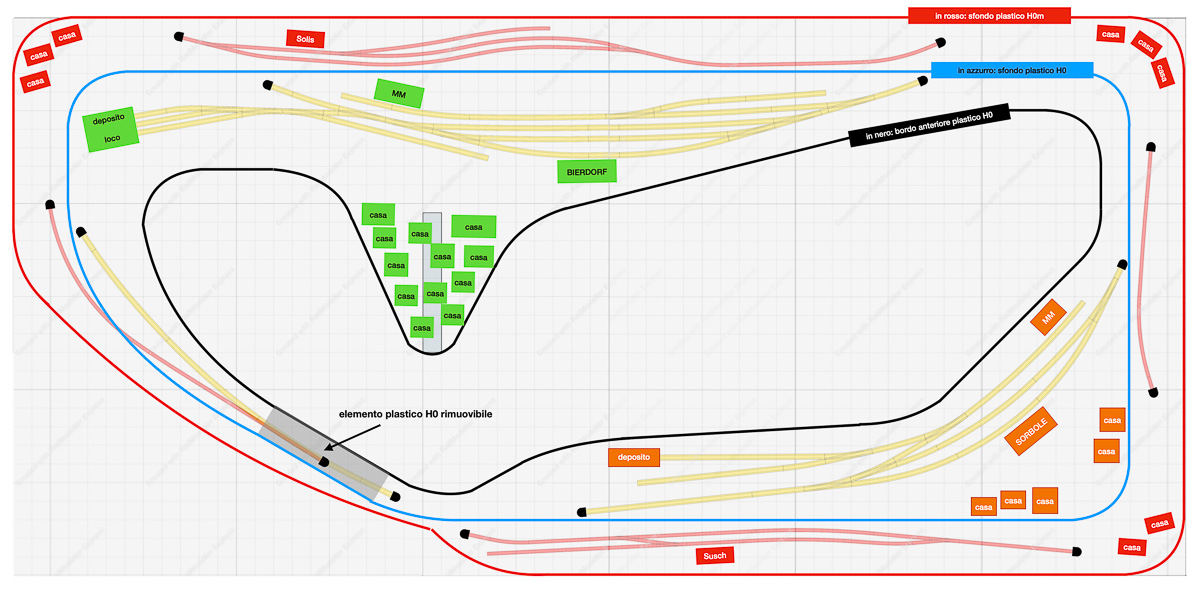

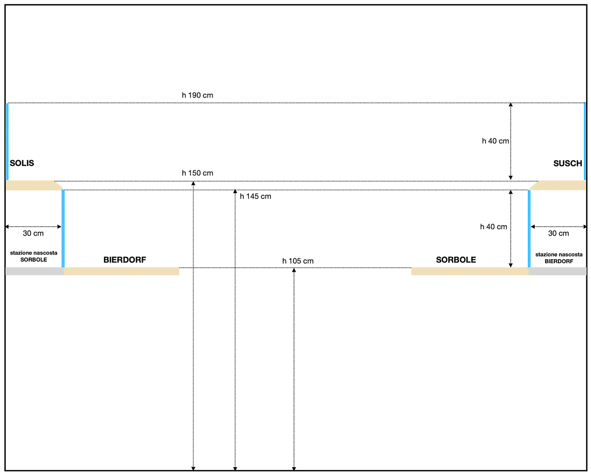

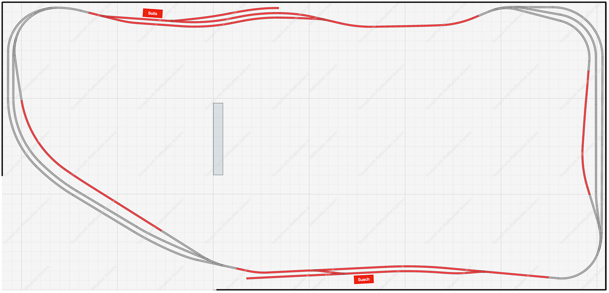

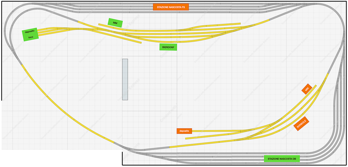

Ecco il progetto "4 stazioni" ridimensionato a 1200 px sul lato lungo:
4 stazioni tutti 1200px.jpg [ 222.76 KiB | Osservato 5558 volte ]
4 stazioni sezioni 1200px.jpg [ 126.01 KiB | Osservato 5558 volte ]

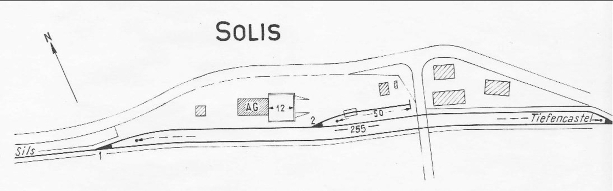

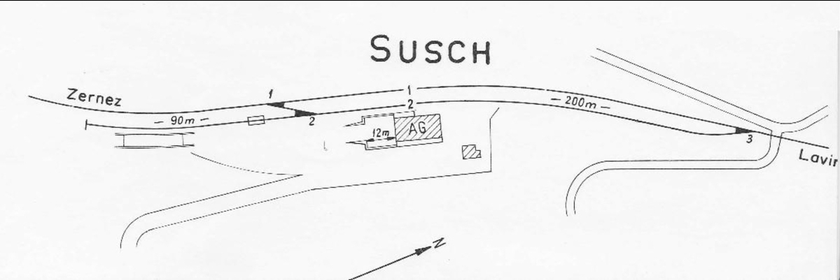

...aggiungo un commento sulle due stazioncine RhB: nei limiti del possibile ho replicato il tracciato reale.
Ecco i prospetti delle vere stazioni:
Susch 1200 px.jpg [ 125.47 KiB | Osservato 5558 volte ]
Solis 1200px.jpg [ 145.7 KiB | Osservato 5558 volte ]

Trovo azzeccatissima la scelta di una stazione engadinese sull'altro versante della stanza. Gli edifici che caratterizzano questa linea sono interessantissimi, tra i più belli delle retiche (a parte Alp Grüm che, a mio gusto, è il top). :mrgreen:

Ciao Luca, sono contento che tu approvi!
Il kit Susch di Pola, gentile dono del solito "sponsor" :mrgreen: , era destinato ad un piccolo diorama ma a questo punto potrebbe essere promosso in "prima squadra" ovvero sul plastico.
A parte questo dettaglio, che ne dici dei due progetti?

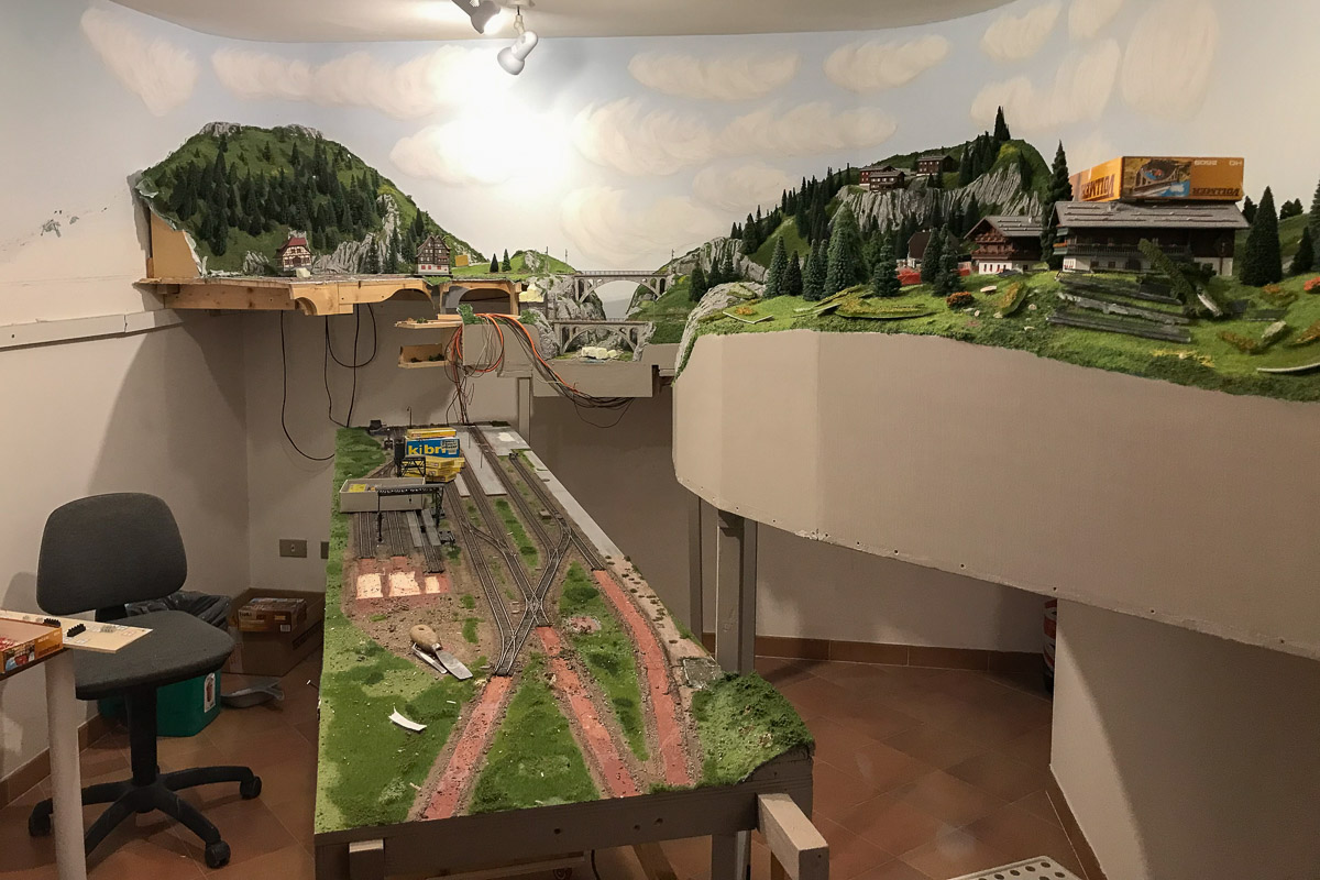

Oggi lunga giornata di lavoro: ho completato lo smontaggio della parte sinistra di Solis.
Adesso ho lo spazio per poter lavorare comodamente sui moduli di Bierdorf che "attaccherò" da domani.
:wink:
2022 02 07 smontaggio.jpg [ 208.5 KiB | Osservato 5434 volte ]

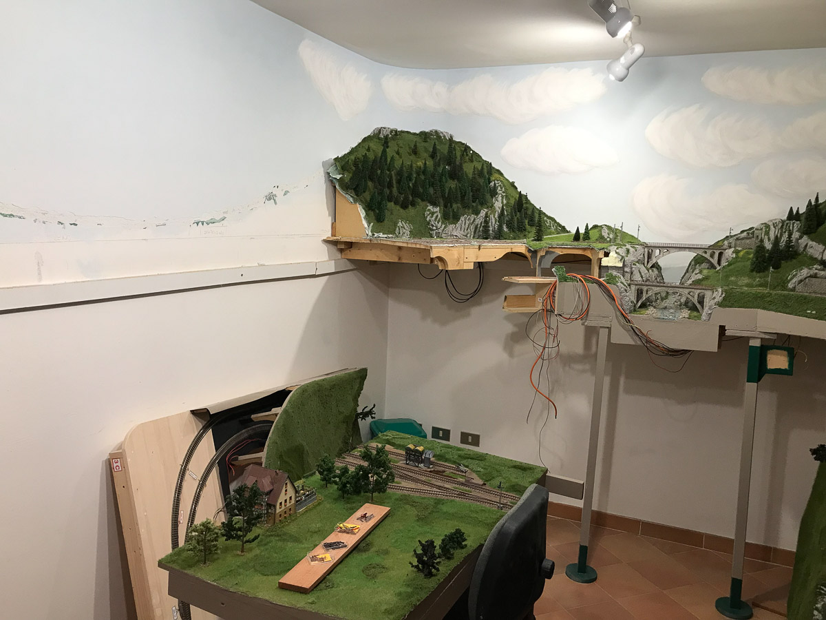

Veloce aggiornamento: i lavori procedono celermente.
Bierdorf è praticamente tutto smontato (manca solo parte del modulo 1, in foto).
Ieri due viaggi un discarica per smaltire il materiale irrecuperabile e liberare la stanza.
Per Solis mancano due lati (ma quello già fatto era il più complesso contenendo la stazione e gran parte dell'impianto elettrico).
In pochi giorni azzerato il lavoro di anni...
2022 02 10 smontaggio 1200.jpg [ 233.32 KiB | Osservato 5180 volte ]
