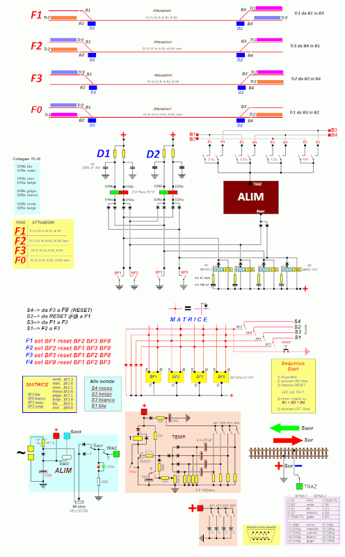

Eccolo, in versione cablata.

Serve a far transitare sul ponte 3 diversi convogli alternativamente.

La vetrinetta si comporrebbe di tanti circuiti tutti uguali, quante sono le sezioni, con l'aggiunta di un altro piccolo circuito per i moduli di estremità con inversione di marcia e comando deviatoio, più eventuale sosta. I circuiti in schema non sono definitivi perché non testati, può darsi che vi sia bisogno di qualche ritocco. I circuiti per l'inversione di marcia non sono disegnati. C'è anche la possibilità di comandare un segnale.

Le diciture sono pseudo ferroviarie:
irc= invio richiesta consenso
rrc= ricezione richiesta consenso
icc= invio concessione consenso
rcc= ricezione concessione consenso
itrz= invio comando trazione
rtrz= ricezione comando trazione
rej= ricezione fine lavoro
bin= collegamento al binario della tratta.

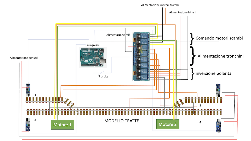

tipomilano ha scritto:
Buonasera, riprendo questo interessante agormento.
Ho una scrivania appoggiata al muro lunga tre metri e sto pensando da un po' a una cosa del genere, ma c'è un aspetto che proprio non mi piace: lo sfondo per i nostri treni sarebbe solo un lungo muro, o un tratto di terreno in forte pendenza, o comunque qualcosa che irrimediabilmente "chiude" la vista, perchè bisogna nascondere l'altro binario.
Pensandoci su mi è venuta questa variante:
Questo è lo schema di massima se intendessi usare un microcontrollore...
Anche qui, è possibile inserire un pulsante per far partire la giostra; basta posizionarlo su un ingresso analogico di Arduino ...
schema.png [ 252.42 KiB | Osservato 3011 volte ]
