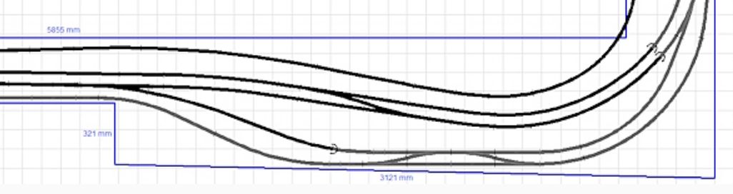

E dove sta la complicazione?

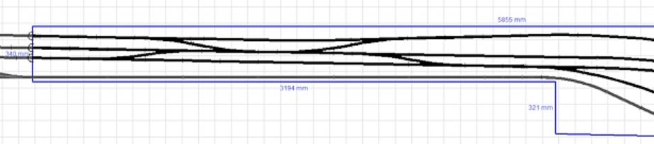

Inoltre si potrebbero eliminare gli aghi incernierati a metà che, secondo me, non sono proprio il massimo del realismo.

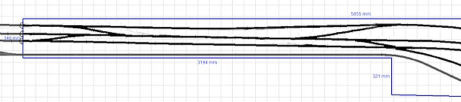

Poi, solo per cercare di dare un contributo io suggerirei di allungare la zona (che riporto sotto) con la modifica che io farei introducendo un doppio inglese sulla dx.
Da così:
2025-07-07_072930.jpg [ 28.96 KiB | Osservato 4615 volte ]
a così:
2025-07-07_072930_RM.jpg [ 69.34 KiB | Osservato 4615 volte ]

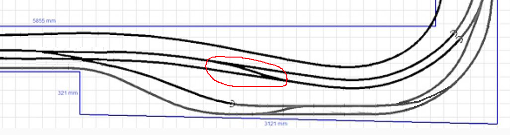

e raccorderei, ad esempio, in modo diverso il passaggio dei due binari in curva
da così:
2025-07-07_073717.jpg [ 41.7 KiB | Osservato 4615 volte ]
a così:
2025-07-07_073717_RM.jpg [ 102.16 KiB | Osservato 4615 volte ]
eliminando i due deviatoi cerchiati in rosso (dato che la stessa connessione è un metro più a sx.
